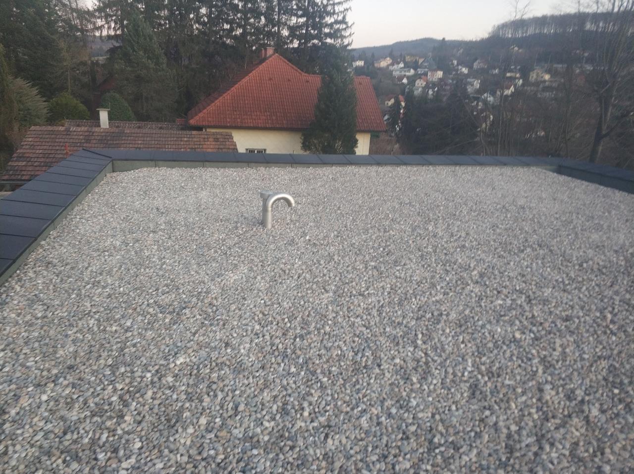

Nachdem heute auf meinem Falchdach der Kies aufgetragen wurde, habe ich mir gedacht, warum nicht mit der PV beginnen.
Ausgangssituation: Bundesland NÖ, Netzanbieter Netz NÖ, ca 150 m² Dachfläche, eigentlich keine Beschattung, Umkehrdach mit Umkehrdachvlies und Kies mit 2% Neigung, kein Blitzschutz, Splitklima auf Dach geplant. E-Auto geplant, vorerst kein PV-Speicher. Geplante Leistung ca. 10 kWp kWp [kWpeak, Spitzenleistung], WR im Technikraum mit ca. 20 Meter Leitungslänge aufs Dach. Elektriker und PV-Lieferant verfügbar, letzterer jedoch nur wenn Preis in Ordnung.
Bezüglich PV habe ich mir eigentlich noch wenig gedanken gemacht, ich habe zwar ein bisschen im photovoltaikforum gestöbert, aber bei unseren großen Nachbarn geht es ja meist darum möglichst viel auf die Fläche zu bekommen. Die aktuellen Normen habe ich mir auch noch nicht durchgelesen, folgt dann wenn ich ein bisschen mehr Zeit habe.
Jetzt meine Fragen:
1. Welche Aufständerungen für Flachdach sind aktuell Stand der Technik und haben ein gutes Preis/Leistungverhältnis und wie wäre eine vernüftige Ausrichtung der Panele auf einem Flachdach
2. Wo liegen derzeit ca. die Preise pro kWp kWp [kWpeak, Spitzenleistung] für die Panele (ich vermute ich benötige aufgrund der vorhandenen Fläche nicht die mit dem höchsten Wirkungsgrad). Vielleicht auch mit einer Empfehlung von Herstellern mit gutem P/L.
3. Mein Elektriker (Onkel) hat mir empfohlen die DC-Leitungen getrennt zu legen, ist das empfehlenswert?
4. Die ÖMAG Förderung dürfte ja schon gelaufen sein (9.1.), wobei ich mir eh nicht sicher bin ob ich diese mit der Landesförderung kombinieren kann.
Vielleich kann mir wer die Fragen einfach beantworten, damit ich mich nicht stundenlange durch das photovoltaikforum suchen muss.
Vielen Dank im Voraus.
Aja, und hier noch ein Bild vom Dach (Blickrichtung Osten).

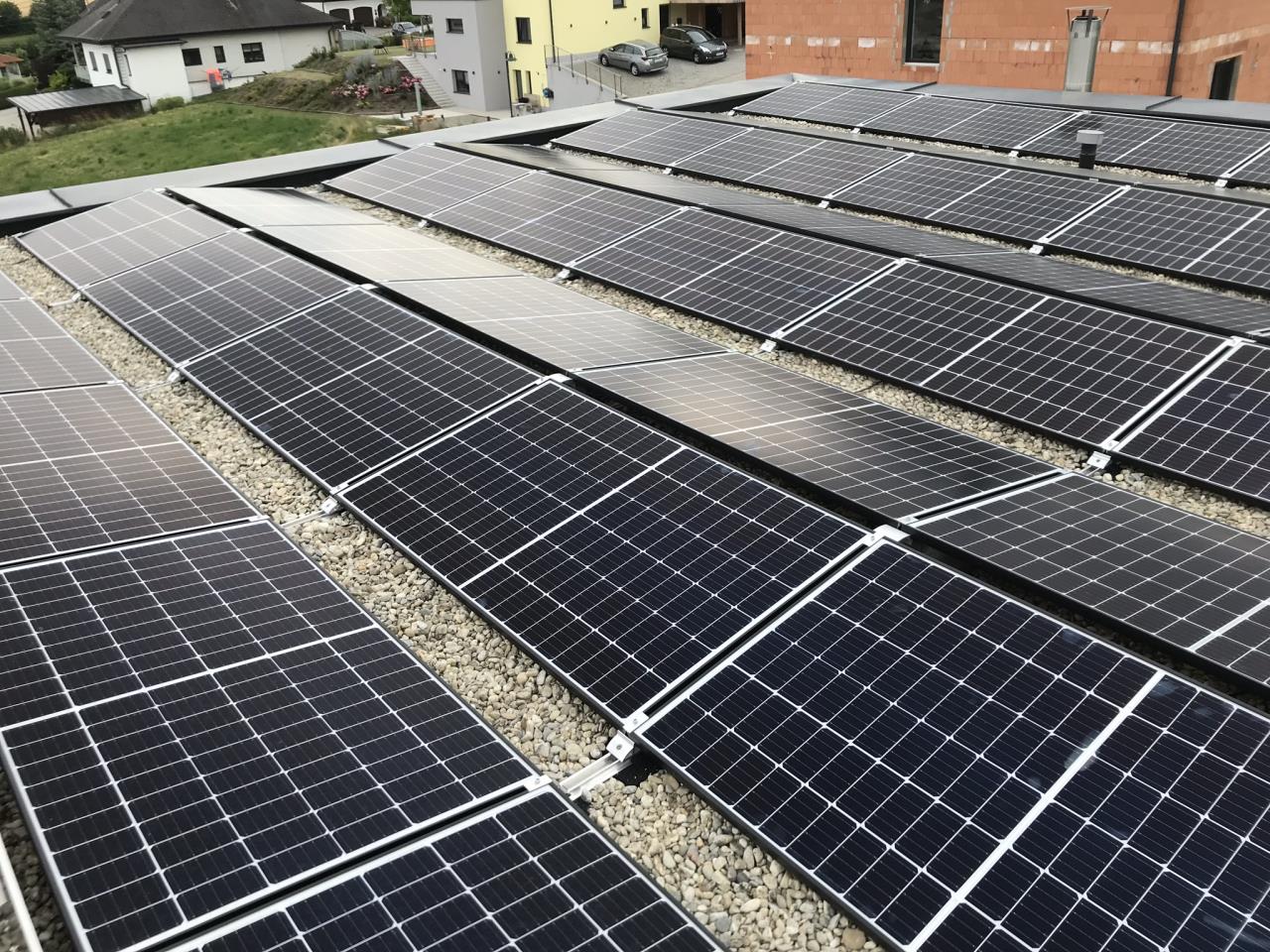

10-15° in O/W-Ausrichtung würde ich in dem Fall bauen bzw. hab ich das auch getan.
Hier ein Foto wie das aussieht.
2019/20190717646376.jpg

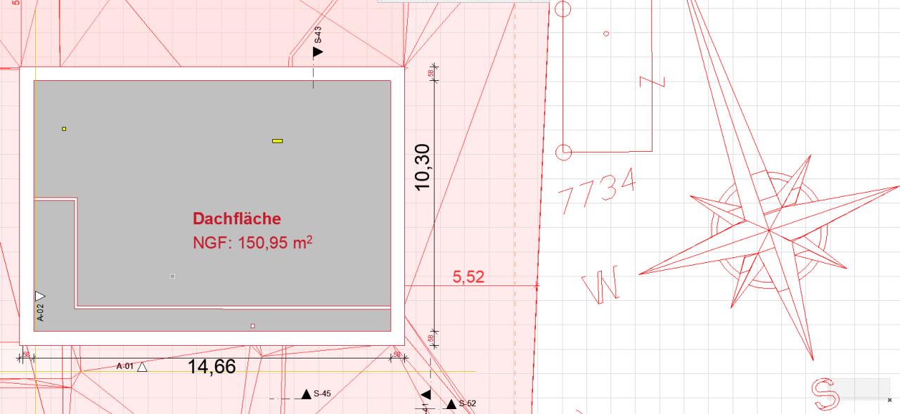

Danke ihr beiden, die Ost-West Ausrichtung würde mir gefallen.
Nachfolgend der Plan von meinem Dach, die gelben Rechtecke sind die Dachdurchführungen.
2020/2020020753188.png

alpenzell schrieb: Und kläre die Statik des Daches, wieviel Auflast zulässig ist.
Mit wieviel Auflast muss ich p. m² rechnen.

Beim Umkehrdach soll man darauf achten nicht zu viel Fläche diffusionsdicht zu 'verstellen', damit die Dämmung den Dampf los wird.
Es gäbe zum Beispiel Plastikwannen als Halter je Modul. Diese sind suboptimal!
Mit einer Aufständerung aus Alu-Profilen, wie auf den gezeigten Bildern, gibt es keine Probleme.
Schneelast wird in deiner Region keine Rolle spielen, nehme ich an…sonst wäre jetzt nicht der Kies gemacht worden. Hier gibt es verschiedene Klassen der Module.
Hast du eine höhere Windlast?
Für Schnee-und Windlast gibt es online Karten.

Supapeda schrieb: Beim Umkehrdach soll man darauf achten nicht zu viel Fläche diffusionsdicht zu 'verstellen', damit die Dämmung den Dampf los wird.
 Das war mir klar, die Plastikwannen wären ein Problem. Ich habe sogar Umkehrdachfließ verbaut um die Wassermenge zu reduzieren.
Supapeda schrieb: Hast du eine höhere Windlast?
Danke für den Tipp, habe diese gerade geprüft, wohne im Wienerwald und die Schnee- bzw. Windlast ist hier gering.

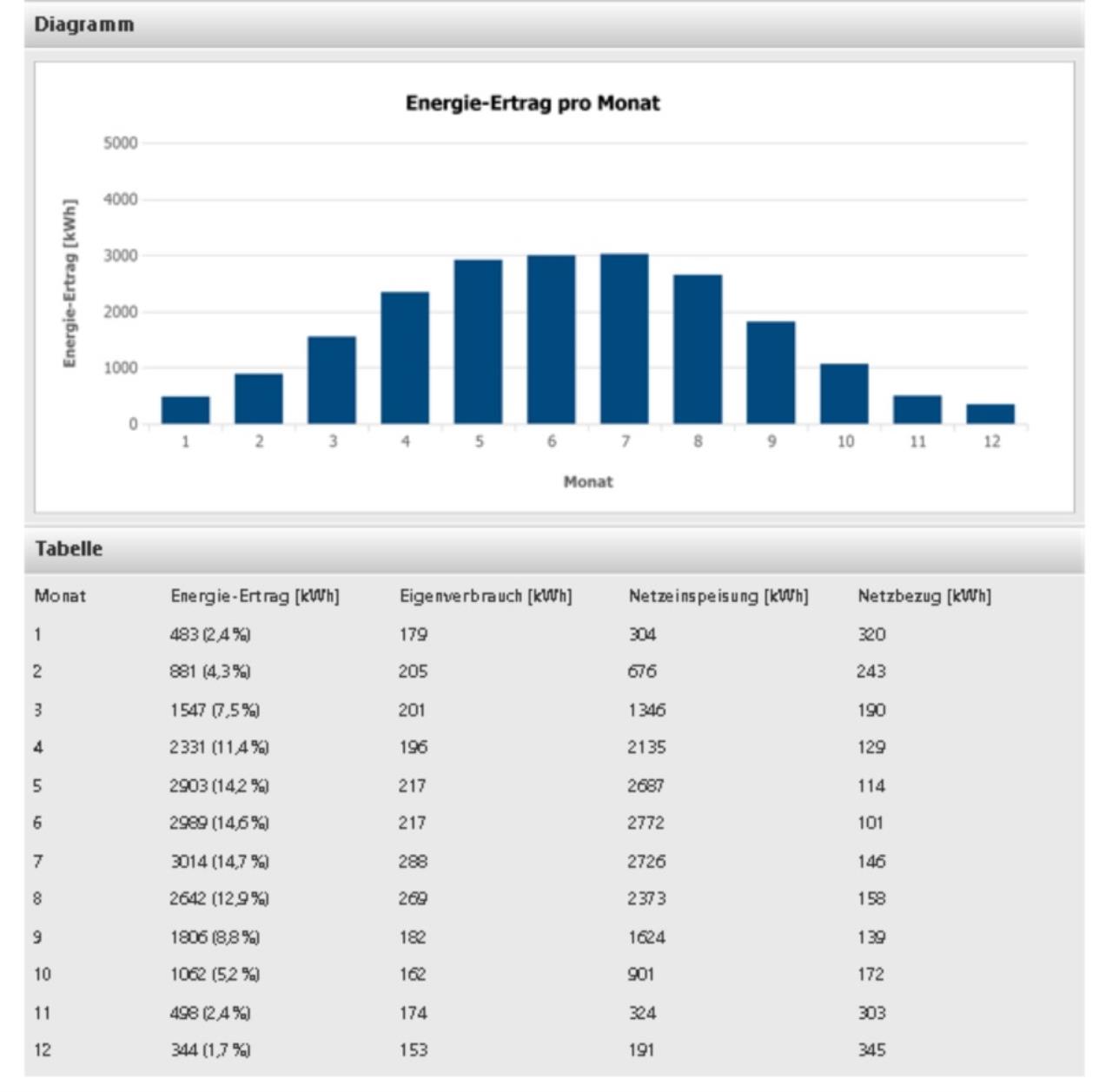

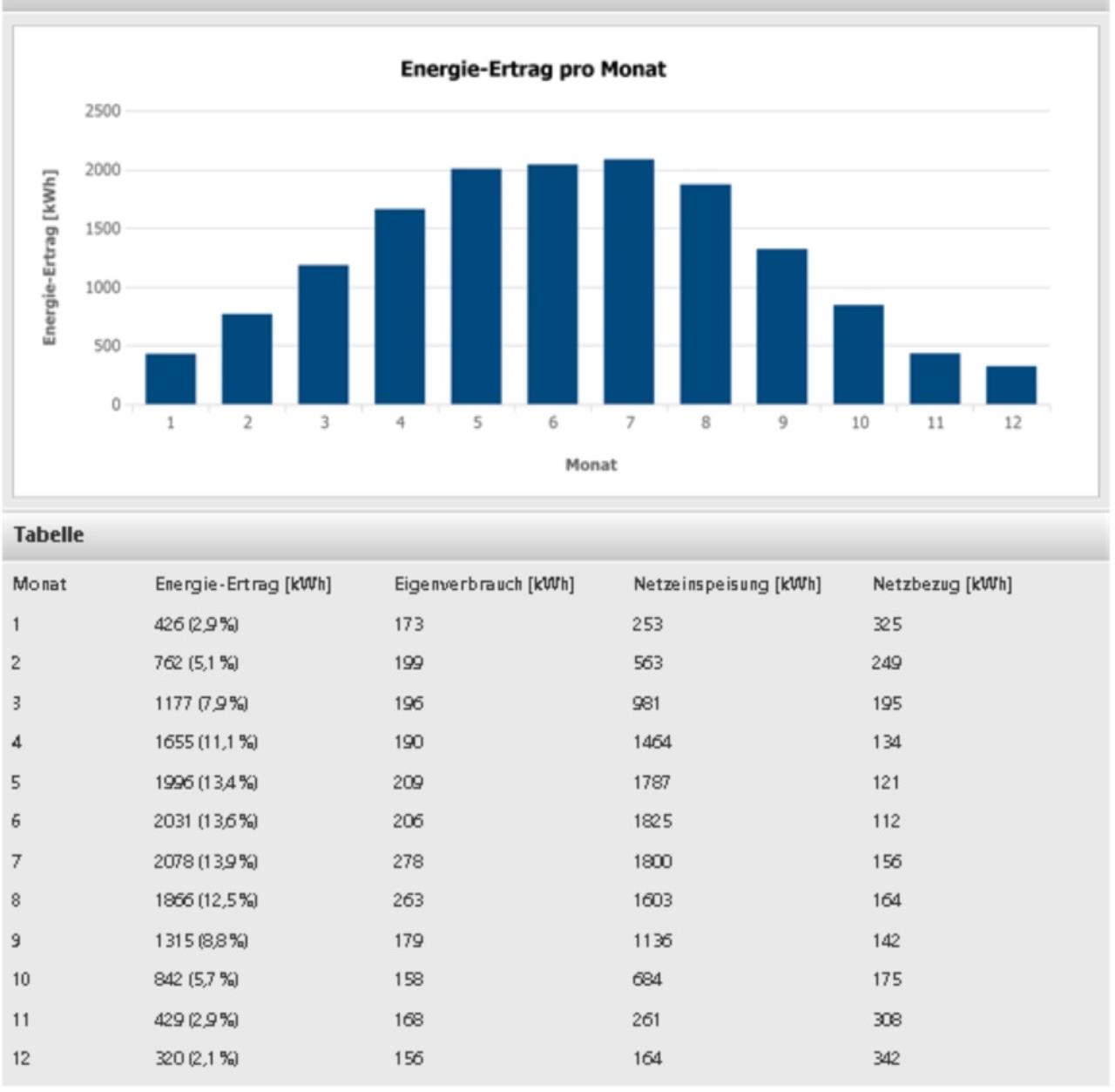

mal schnell in sunnydesign eingegeben für O-W (Eigenverbrauch stimmt natürlich nicht, Standort gilt fürs nördliche Weinviertel)
2020/20200208661633.jpg
2020/20200208234521.jpg
Für eine O-W Anlage ist das schon eine ordentliche Prognose

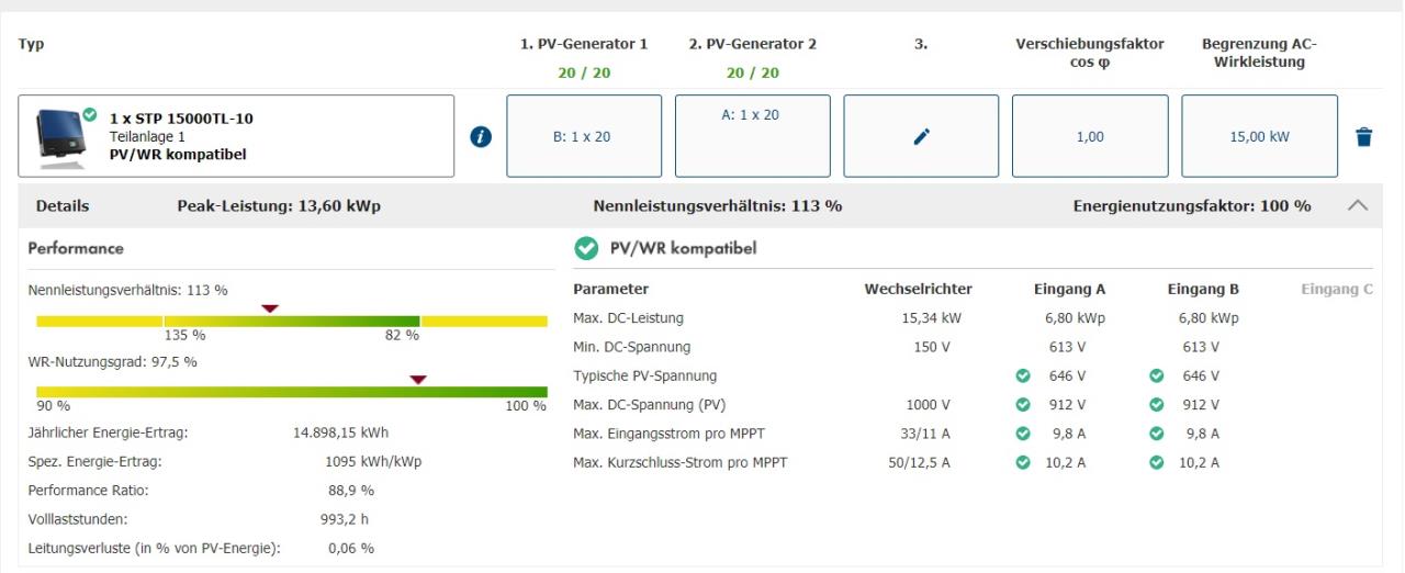

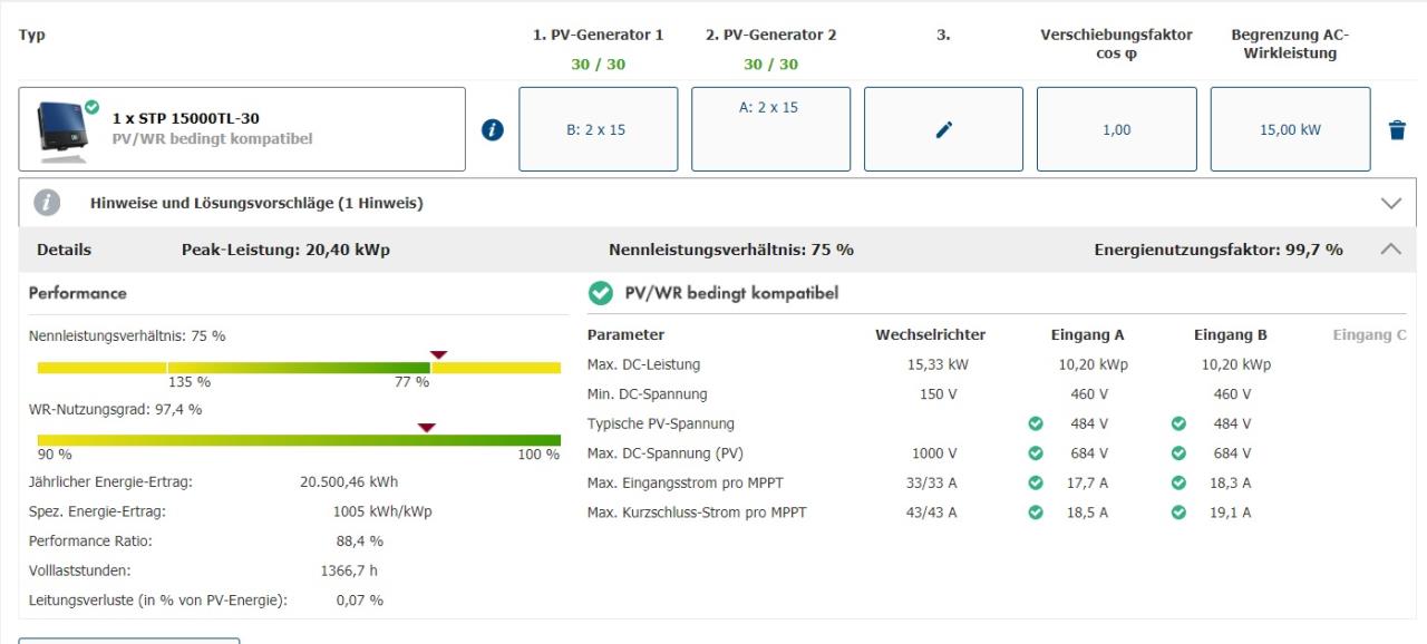

8.2.2020  (#10)
und das Ganze mal für SSW Ausrichtung. Hier ist ein ein 10kW WR WR [Wechselrichter] eindeutig zu klein und SMA hat als nächsten nur einen 15kW WR WR [Wechselrichter]. Besser wäre wahrscheinlich ein Fronius 12.5
2020/20200208631393.jpg
2020/20200208633247.jpg
  •  alpenzell
8.2.2020  (#11)
man sieht schön, dass die SSW-Anlage einfach im Winter besser läuft. Obwohl 6,4kWp weniger als O-W, trotzdem ähnliche Ausbeute in den schlechten Monaten November, Dezember, Januar.
