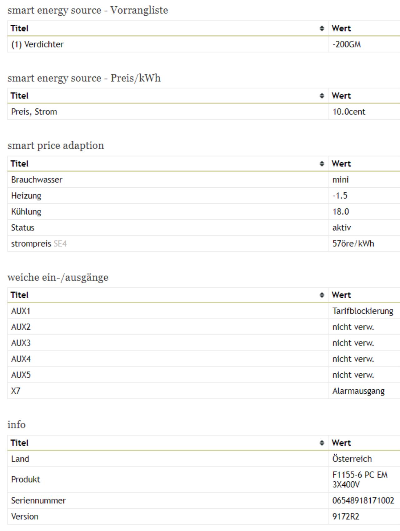

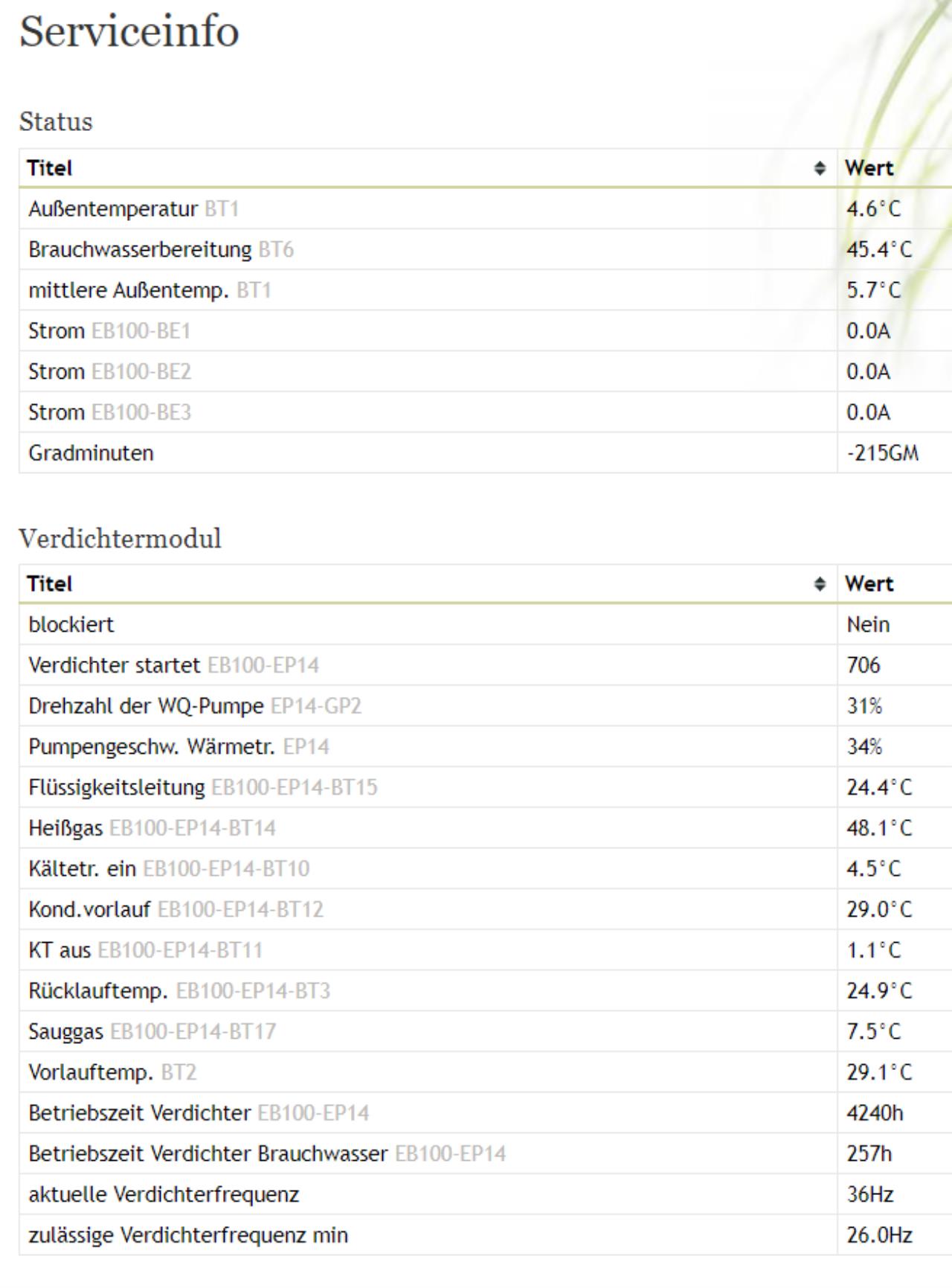

Hier mal vorab meine Einstellungen aus der Serviceinfo-Seite:

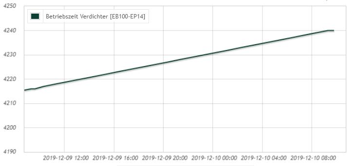

Was mich hier insbesondere irritiert ist, dass die Anzahl der Verdichterstarts seit Tagen unverändert bleibt - das bedeutet ja quasi, dass die WP WP [Wärmepumpe] quasi durchgehend läuft. Das wird auch im Diagramm für die Verdichterbetriebszeit bestätigt:

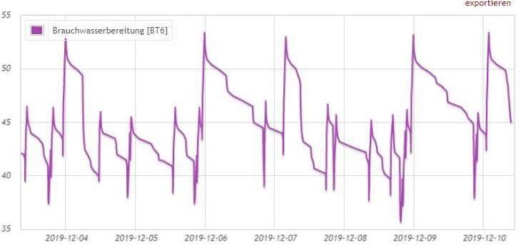

Wochenübersicht Brauchwasserbereitung:
2019/20191210562880.png
Grundsätzlich denke ich, dass das einigermaßen in Ordnung ist. Ich frage mich nur wie der Automodus die maximale Temperatur ermittelt auf die das BW geladen wird? (die erscheint mir nämlich etwas zu hoch - 50° würden wohl reichen.

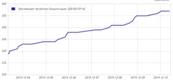

Wochenübersicht Betriebszeit Verdichter Warmwasser:
2019/20191210648352.png
~2,5h pro Tag erscheint mir erstmal plausibel, oder?

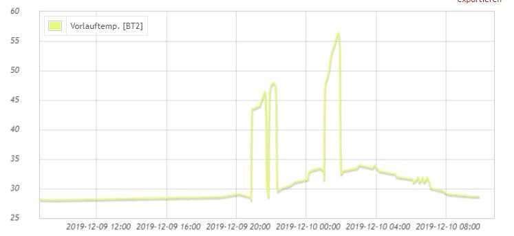

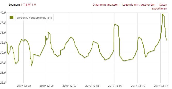

Vorlauftemperatur:
2019/2019121031109.png

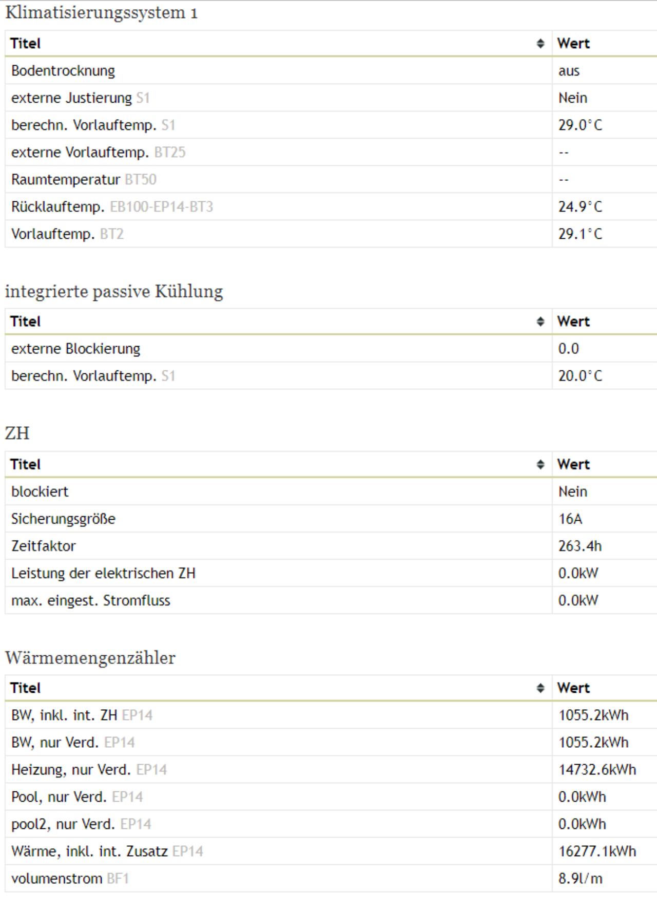

Ich dachte hier geht es um die Vorlauftemperatur der FBH FBH [Fußbodenheizung] - wie kann da die Temperatur auf über 55° steigen? Das verwirrt mich vollständig...

4240 Stunden Verdichterlaufzeit nach nem halben Jahr?
im Februar werden's bei  mir 4 Jahre und ich hab aktuell um die 5300 Stunden Gesamtlaufzeit.

Das mit der Verdichterlaufzeit ist tatsächlich unüblich. Das bedeutet ja, dass sie seit 180 Tagen ununterbrochen läuft.
Ab welcher Gradminuten-Zahl startet der Verdichter? Das siehst du im Uplink unter Verwalten/Wärmepumpe/erweitert/Gradminuteneinstellung. Poste mal alle Werte aus dem Menü.
Das mit der hohen VLT ist normal. In dieser Zeit bereitet die WP WP [Wärmepumpe] Warmwasser und das spiegelt sich auch in der VLT wieder. Ist tatsächlich im ersten Moment etwas verwirrend, aber wie gesagt normal.
 Bis vor einigen Tagen hatte ich das auf -250GM eingestellt - da ich aber das Gefühl hatte, dass die Heizung etwas "schneller" auf Schwankungen reagieren soll, habe ich das auf -200 gestellt.

lösch mal den unteren Sperrbereich. Bei dir kann der Kompressor nicht unter 26Hz, das verstärkt das Takten im Übergang. Dann mach die Automatik der WT-Pumpe aus und probier aus, wo im Bereich 10...15 l/min sie am besten läuft.
Dann finde ich einen VL VL [Vorlauf] von 29C bei 4,6C Außentemperatur EXTREM hoch. Sind da Heizkörper dran oder eine vollkommen falsch ausgelegte FBH FBH [Fußbodenheizung]? Oder ist das der Tatsache geschuldet, dass die Anlage mit eher wenig Durchsatz viel Wärme einbringen will und darum viel Spreizung braucht?
Ich lasse unsere Anlage (FBH, ausgelegt auf 29/25 bei AT AT [Außentemperatur] -12, 5,5 KW Heizlast) aktuell bei 3,3C Außentemperatur mit 26C VL VL [Vorlauf] und 14,7 l/min Durchsatz laufen. Die Spreizung beträgt dabei 2,6K und die Heizleistung 2666 W.
Du hast eine Spreizung von 4,2K und eine Leistung von 4.2*8.9*1.163*60=2608W. Vermutlich könntest du mit dem VL VL [Vorlauf] um 1-2K runtergehen, wenn du den Durchsatz hochdrehst -> effizienterer Betrieb.

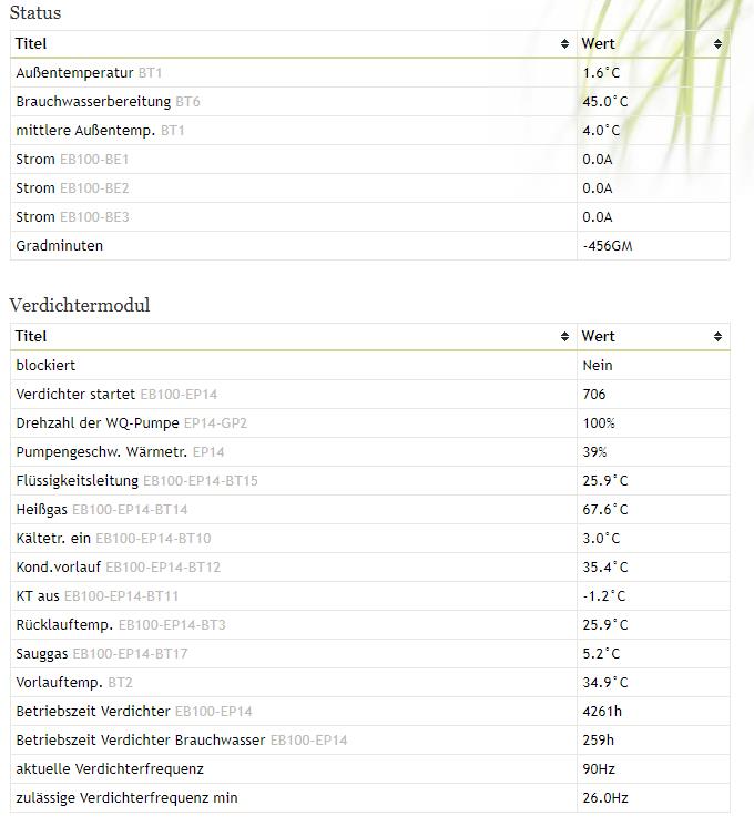

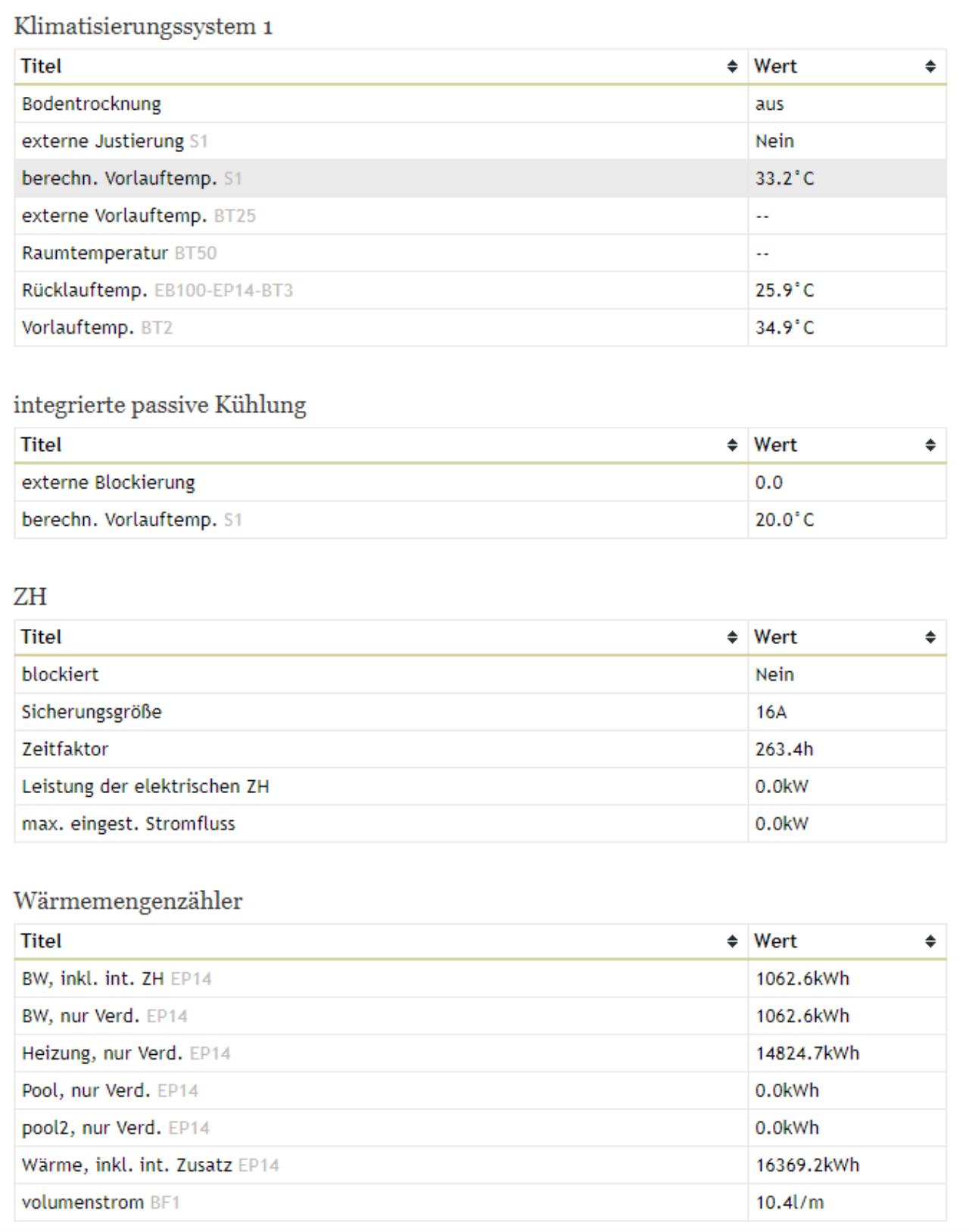

Ich war leider gestern nicht Zuhause und konnte daher noch ncihts ausprobieren, ich habe aber gerade eben auf den Uplink geschaut und habe folgendes gesehen:
2019/2019121174821.png
2019/20191211974860.png
Mich wundern insbesondere die -456GMm, 100% WQ-Pumpe und 90Hz Verdichterfrequenz.
a| wieso rennt die WP WP [Wärmepumpe] so weit ins Minus - die sollte doch eigentlich bei den eigestellten -200GM anfangen die GM abzubauen?
edit: in einem anderen Thread habe ich gelesen, dass hier auch noch die 1/4 der Startdiff ZH dazugezählt wird bevor hochmoduliert wird. ob das bei mir hinkommt kann ich leider aktuell nicht sagen, weil der wert scheinbar im uplink nicht angezeigt wird. Ich kanns mir aber kaufm vorstellen, da der Wert dann ja auf >1000 stehen müsste und lt. Anleitung ist hier der Defaultwert 400 (und den habe ich sicher nicht verändert)
b| scheinbar läuft da grad ein WW WW [Warmwasser]-Takt (wenn ich das richtig interpretiere), aber ist es normal, dass da die WQ-Pumpe auf 100% läuft?

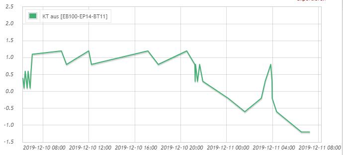

KTaus ist jetzt innerhalb eines Tages auf -1,2° gefallen ... ich finde das beunruhigend.

@JanRi: Du hast ja die hohe Vorlauftemperatur angesprochen - wenn ich mir den Verlauf so anschaue geht der noch viel höher (zumindest der berechnete Wert). Wie berechnet der diesen Wert und wie kann der so extrem schwanken? Nimmt der da nur die Außentemperatur her, oder spielt da was anderes auch mit rein?

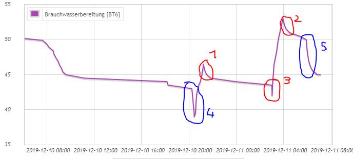

Hier sieht man den letzten Tag vom Warmwasser:
4 und 5 waren jeweils Duschen - soweit klar
Was sind die beiden Einbrüche nach dem laden (1, 2) bzw. der Knick vor dem Ladetakt (3) um 3:00 in der Früh?

wo kommen den die knapp 35grad berechneter VL VL [Vorlauf] bei etwa 0grad her?
das ist doch ein neubau!?
entweder wohnt ihr in einer sauna oder die dämmung fehlt noch? ;)
zeig mal die heizkurve. danach wird eigentlich der VL VL [Vorlauf] berechnet.
sind ERR ERR [Einzelraumregelung] aktiv?
zeig auch mal die kompressorkurve bzw ob der die ganze zeit so ackert.
kann sein, daß dein WW WW [Warmwasser] bisschen durchmischt wird und daher die zacken in der kurve kommen.

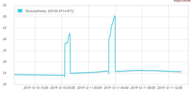

Ich habe gerade noch etwas interessantes gesehen: mein Rücklauf ist bei ca. 25°... was ja viel zu hoch ist. Das würde doch auch für deine These sprechen, dass die Wärme nicht richtig abgegeben werden kann, oder?
2019/20191211350358.png
Momentan liegt der Vorlauf bei ca. 29°, was zu folgender Aussage von brink aus einem anderen Thread passt:
die wt pumpe wird so geregelt, dass VL VL [Vorlauf] ca. RL + 4K ist, unabhängig von der leistungsabgabe der wp.

das steht auf meiner TODO-Liste, aber ich war gestern nicht daheim, daher konnte ich das noch nicht probieren.
Die Temperaturverschiebung habe ich schon glaube ich am Samstag eingestellt.
cacer schrieb: aktuell sollte man meinen, daß deine RT RT [Raumtemperatur] stark unterschiedlich sein müssten.
bei über 25 grad rücklauf wird es ungemütlich warm in den gut durchflossenen räumen.(würde ich mal so behaupten)
ja, im Raum mit dem HKV ist es eher schon fast zu warm. Die nicht durchströmten Räume sind kalt (ich glaube ihre Temperatur haben die hauptsächlich vom Kanibalisieren angrenzender Räume).
Ich habe mich jetzt auch an den Installateur gewendet, weil ich glaube, dass du mit deiner Vermutung recht haben könntest, dass evtl. Luft in den Leitungen ist. Es deutet auf jeden Fall aus meiner Sicht einiges darauf hin, dass es keine reine Parametrierungsangelegenheit ist.
Um das aber vollends abschätzen zu können fehlt mir das Wissen in der Thematik.
  •  cacer
11.12.2019  (#21)
wenn du irgendwo ne entlüftungsmöglichkeit (luftabscheider oder schnellentlüfter)hast, kannst du das auch selbst.
die luft muss nur irgendwo rauskommen können und nicht noch in andere kreise wandern.
heizkreispumpe auf vollgas, durchflüsse in den schaugläsern überprüfen und notieren, dann anfangen die "guten" kreise abzudrehen.
irgendwann ist der druck vermutlich ausreichend und drückt die luft aus den "verstopften".
für ein paar minuten kann man auch nur einen auflassen und durchdrücken; kann aber sein, daß die WP WP [Wärmepumpe] dann aussteigt, weil sie die wärme nicht wegbekommt.
vorher vielleicht die heizkurve wieder leicht absenken, dann dreht der verdichter etwas niedriger bei der aktion.
