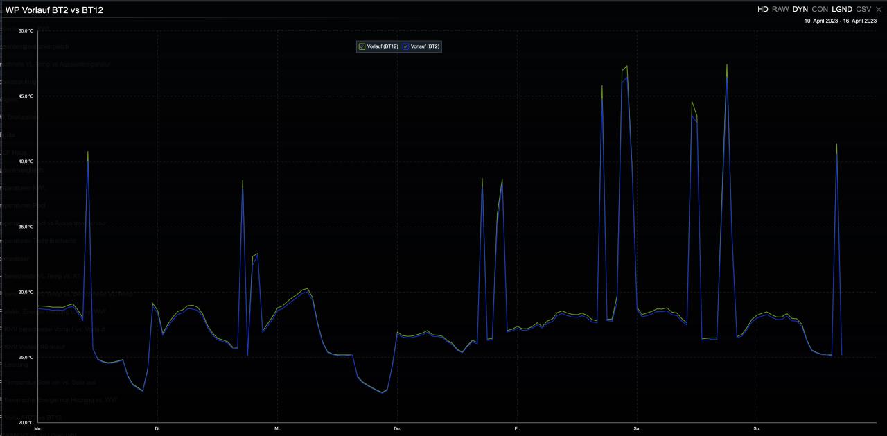

  •  DrShouter
16.4.2023  (#488)
gdfde schrieb:
DrShouter schrieb: (VL-RL)*Volumenstrom in l/min * 60 * 1,16
ok, passt
Welche VL VL [Vorlauf] Temperatur nimmst du?
Der BT12 (Register 12) ist der richtige, den verwendet die WP WP [Wärmepumpe] auch selbst für die Wärmemengenberechnung.
Der reagiert schneller als der BT2 und ist deswegen beim hochheizen meistens ein wenig höher.
Dubios. Der BT12 liefert schlechtere/niedrigere Werte als der BT2.
  •  mampfgnom
16.4.2023  (#489)
Das ist bekannt und fällt bei jedem anders stark aus. Schau mal in diesem Thread
https://www.energiesparhaus.at/forum-nibe-s1255-6-pc-validierung-waermemengenzaehler/70892_1
16.4.2023  (#490)
DrShouter schrieb: Dubios. Der BT12 liefert schlechtere/niedrigere Werte als der BT2.
nicht unbedingt und nicht immer.
Bei mir ist es eher umgekehrt, bei mampfgnom und dir anscheinend andersrum.
Beim BT12 liegt die meiste Zeit um 0,1 oder 0,2 K über BT2, das würde ich unter Meßtoleranz einordnen.
Ausser beim WW WW [Warmwasser] Bereiten, da ist der BT12 beim Hochheizen (und aus dem besteht der Großteil der WW WW [Warmwasser] Aufheizvorgangs) schneller und zeigt mehr an.
2023/20230416593416.png
16.4.2023  (#491)
bei mir ists das gleiche Bild wie bei @gdfde
Zeichnet sich das Bild so ab, dass BT2 bei S1155 realistisch ist, und bei S1255 tendenziell leicht zu hoch anzeigt?!
Oder bleibt das hier einfach Zufall?!

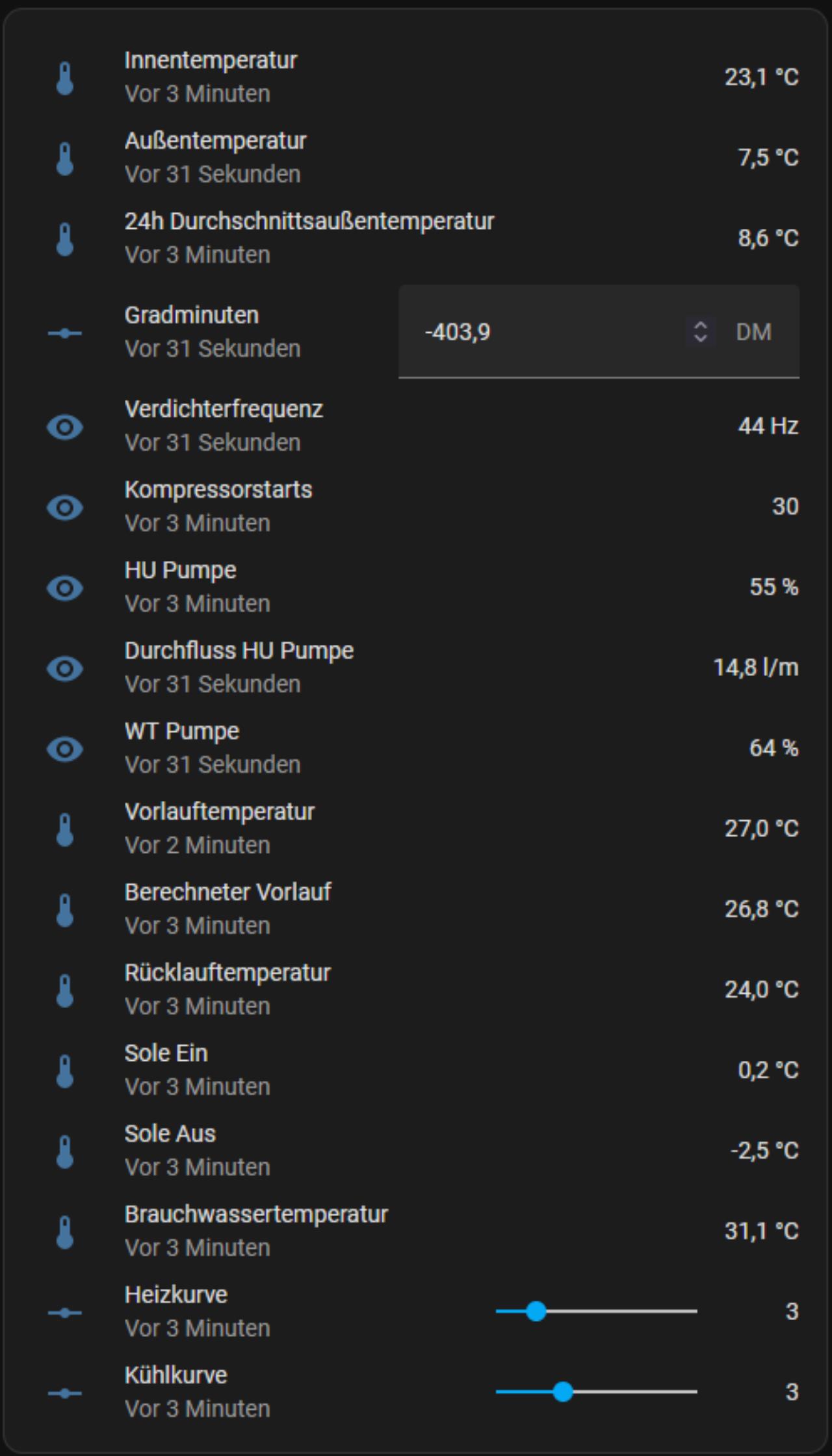

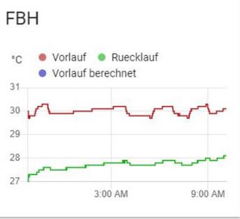

21.4.2023  (#494)
habe seit ein paar Tagen meine 1155-6 PC im Home Assistant eingebunden und bin dezent von den ganzen Entitäten überfordert.
Ich habe mir jetzt schon einige rausgesucht, im Moment schaut das ganze Mal so aus bei mir.
2023/20230421249640.png
Überhaupt nichts aufregendes, ich will einfach mal alle Entitäten finden, die irgendwie relevant sind zum Loggen.
Ich lese hier immer von Register XY, im Home Assistant finde ich das aber so nicht oder? Weil die Entitäten ja komplett anders heißen.
Kann mir jemand helfen, wie mache ic zB eine Grafik wo ich Vor- und Rücklauf gegenüberstelle? So zB:
2023/20230421495186.png
Danke für eure Hilfe!
21.4.2023  (#495)
Ulairi schrieb: Ich lese hier immer von Register XY, im Home Assistant finde ich das aber so nicht oder? Weil die Entitäten ja komplett anders heißen.
Kenn mich zwar mit Home Assistant nicht aus, aber das Schema ist oft das gleiche.
Schau dir mal das hier an: https://community.home-assistant.io/t/modbus-configuration-for-nibe-s-series-heatpumps/400422/4
Ich würde versuchen, in der configuration.yaml das Modbusregister für den berechneten Vorlauf einfach hinzuzufügen bzw. zb. den Teil vom schon vorhandenen Vorlauf oder Rücklauf einfach kopieren und umändern.
In der configuration.yaml sind alle Variablen definiert, die Modbusregister sind dort unter "address" definiert.
Tip, es kann sein, dass du beim Modbusregister die Zahl um eins verringer mußt.
  •  Ulairi
21.4.2023  (#496)
In Home Assistant ist es "eigentlich" total einfach, weil es mittlerweile eine Integration für Nibe WP WP [Wärmepumpe] gibt.
2023/20230421227914.png
Nur sind 1248 mögliche Daten die ich mir rausziehen kann irgendwie viel 😂 Alles was ich bis jetzt gefunden habe, war durch logisches denken, aber beim Großteil der Entitäten weiß ich nicht für was das ist.
  •  Goofie
22.4.2023  (#497)
Hi,
du hast ja anscheinend die passenden Entitäten für vor und Rücklauf gefunden. Die Grafik kannst du einfach auf deinem Dashboard hinzufügen: Dashboard bearbeiten, Karte hinzufügen und dann Verlaufsdiagramm hinzufügen. Dann kannst du die Entitäten einfügen.
grüsse
Fabian
