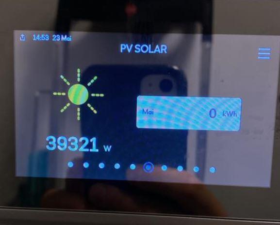

mittlerweile habe ich es hinbekommen, dass meine Nibe S1255 sich mit meiner SMA (Tripower) Anlage über Sunspec anmeldet.
Über die IP Adresse und UnitID 123 + 3 (ID von SMA) = 126
Funktionieren tut das aber leider nicht wirklich.
Ich bekomme (siehe Bild) unrealistische Werte in W angezeigt und die Verbindung wird alle paar Sekunden getrennt und wieder verbunden.
2022/20220523746354.jpg
Habt ihr eine Idee wodran das liegen könnte?

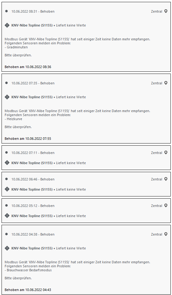

ich kanns nicht mehr sehen... andauernd Meldungen aufs Handy.
Ich setz jetzt mal den Abfragezyklus gnadenlos hoch.. mal schauen was passiert.
Das komische ist, manchmal werden mir die Werte angezeigt, nur kann er sie anscheinend nicht immer abfragen. Bin da auch kein Experte, was könnte ein möglicher Grund sein?
Wie von GeoPod angemerkt ist das Problem erst seit den letzten beiden Updates beständig..

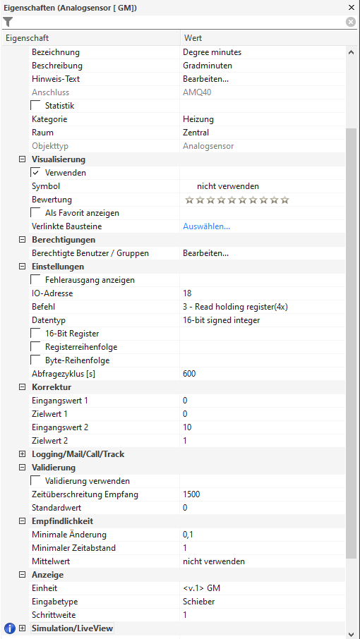

Das sind die Einstellungen für z.B. Gradminuten:
2022/20220612663754.png
Eine Zeitüberschreitung von 1500s hat bis jetzt nie Probleme gemacht. Es muss sich also irgend etwas seitens KNV geändert haben.
Ich kann vorrübergehend die Validierung auf 0 setzen dann sollte man keine Fehlermeldungen bekommen, behebt das Problem aber natürlich nicht.
