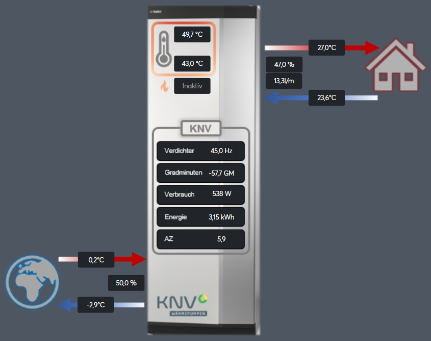

Sieht jetzt so aus im Schema:
2022/20220204252686.png
hab ich was wichtiges vergessen?

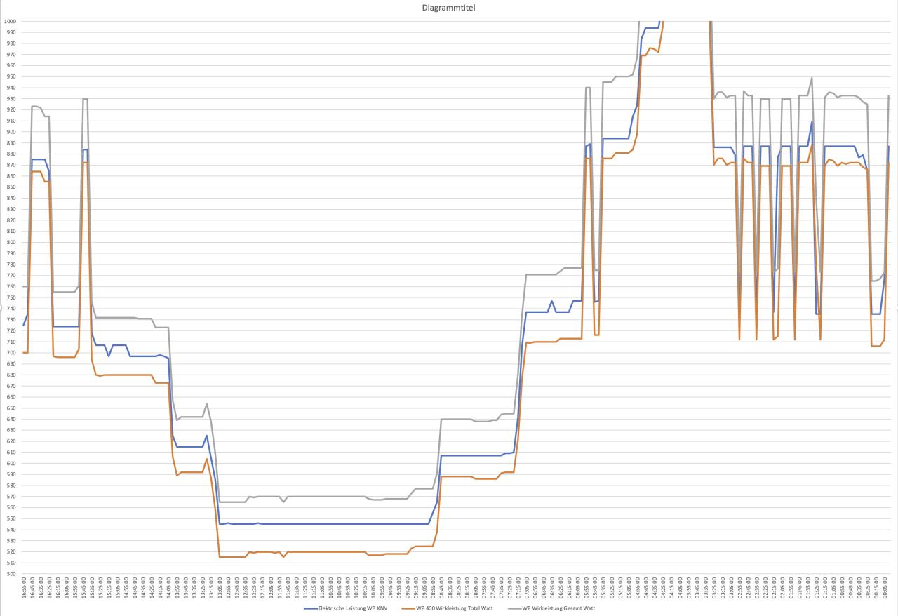

Pedaaa schrieb: Bei mir weicht der Wert nur leicht vom geeichten externen Zähler ab.
Aber für eine Arbeitszahl-Schätzung trotzdem sehr gut geeignet.
Bei mir weichts doch um etwas mehr ab.
2022/20220204844212.png
derLandmann schrieb: hab ich was wichtiges vergessen?
Ich würd noch die Wärmemenge anzeigen, die du ins Haus bzw. WW Boiler pumpst (Register 1577 bzw 1577).

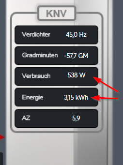

4.2.2022  (#353)
Wäre das nicht eigentlich der vorletzte Punkt "Energie"?
deltaT*60*1,16*V.
Darunter kann ich mir irgendwie mehr vorstellen.. ^^
4.2.2022  (#354)
derLandmann schrieb: Wäre das nicht eigentlich der vorletzte Punkt "Energie"?
Welche?
Thermische oder elektrische?
Beides wäre m.E. interessant, elektrisch fürs Geldbörsl, thermisch was dein Haus tatsächlich verbraucht (unabhängig von der Heizform).
4.2.2022  (#355)
gdfde schrieb: Welche?
Reden wir vom Gleichen, nur aneinander vorbei vl?
2022/20220204348522.png
Verbrauch = Stromverbrauch der KNV
Energie = Energie die ans Haus abgegeben wird, deltaT*60*1,16*V.
AZ = die Arbeitszahl die sich daraus ergibt
