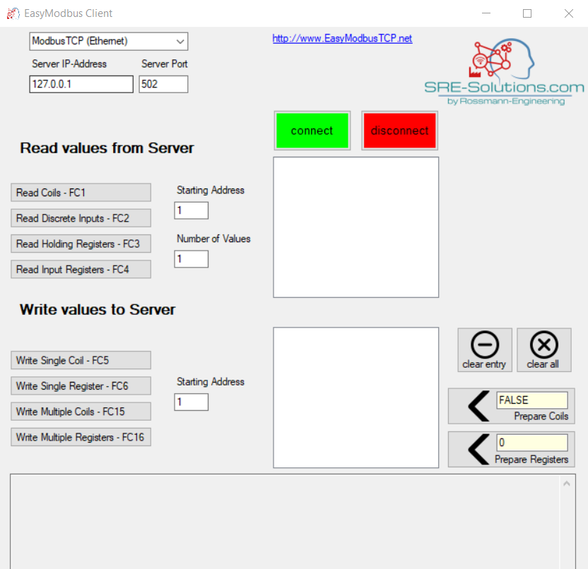

  •  gartes
4.1.2022  (#331)
Für Windows: Versuch mal den EasyModbusClient.
Der funktioniert bei mir am ehesten.
2022/20220104704506.png
Alternativ gibts auch den Chipkin CAS Modbus Scanner.
Der ist aber ein bischen fummelig zum einrichten.

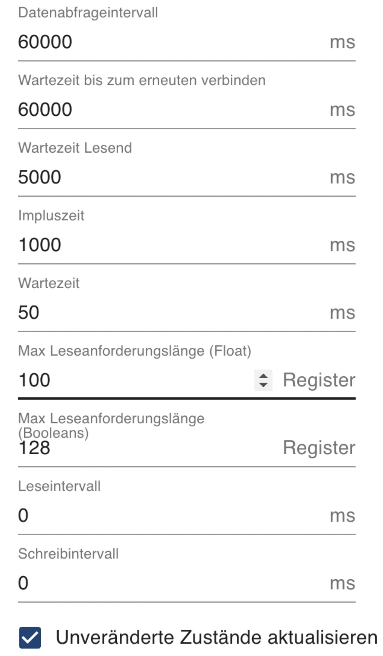

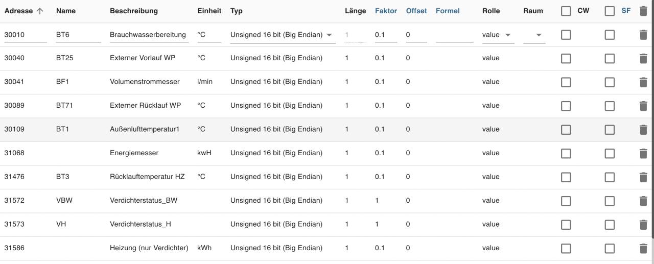

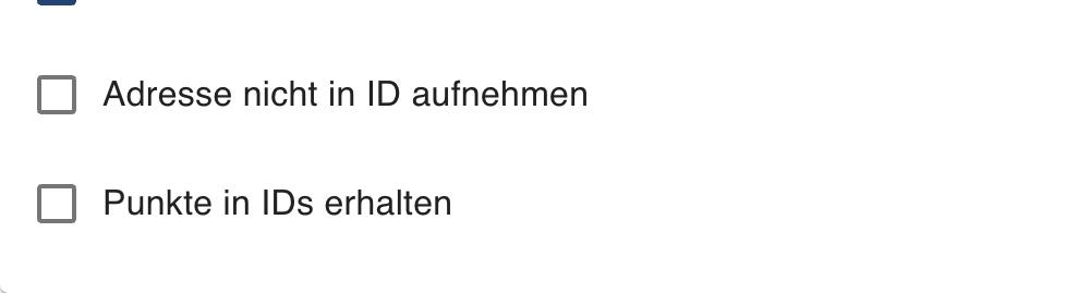

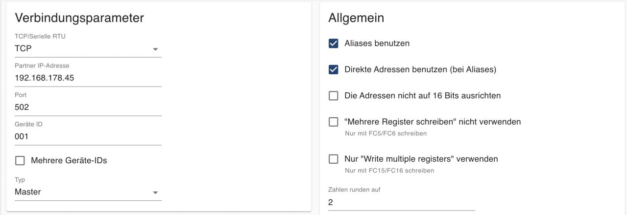

Ich bekomme mit ioBroker und der aktuellen Firmware keine Verbindung hin.
Ist jemand so nett und postet seinen Reiter General & InputRegister?
Instanz sagt:
Verbunden mit Host  ja
Lebenszeichen ja
Verbunden mit Gerät oder Dienst  nein
  •  cmonDE
6.1.2022  (#333)
2022/20220106277192.png
2022/20220106561885.png
2022/20220106968223.png
2022/20220106748361.png

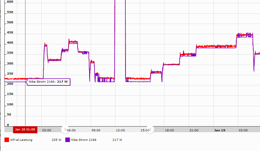

bzgl. dem Gesamtstrom-Leistung Register 2166:
ich habe den Nibe Modbus-Wert mal mitgezählt und mit meinem externen (geeichten) ABB-Stromzähler verglichen. Aktuell zeigt der Nibe-Modbus-Wert erstaunlich genau an:
https://up.picr.de/42901833tm.pngBildquelle: https://up.picr.de/42901833tm.png
Mir fällt aber auf, dass der Nibe-Zähler bei 20Hz (das ist bei mir im Bereich von 200-250W) eine ziemliche Abweichung zum ABB-Zähler hat.
In den anderen Leistungs-Bereichen passen Nibe und ABB Zähler hingen echt gut überein:
2022/20220125275587.png
Da ich die letzten Tage selten 20Hz Betrieb hatte, passen auch die Tageswerte recht gut überein.
Also:
Abgesehen, von diesem Bereich, würde sich der Nibe Zähler ganz schön gut eignen für div. Auswertungen oder AZ-Berechnungen, ohne das ein externer Zähler notwendig wäre.
Hat das jemand anders auch schon mal mit seinem Zähler verglichen?
25.1.2022  (#337)
