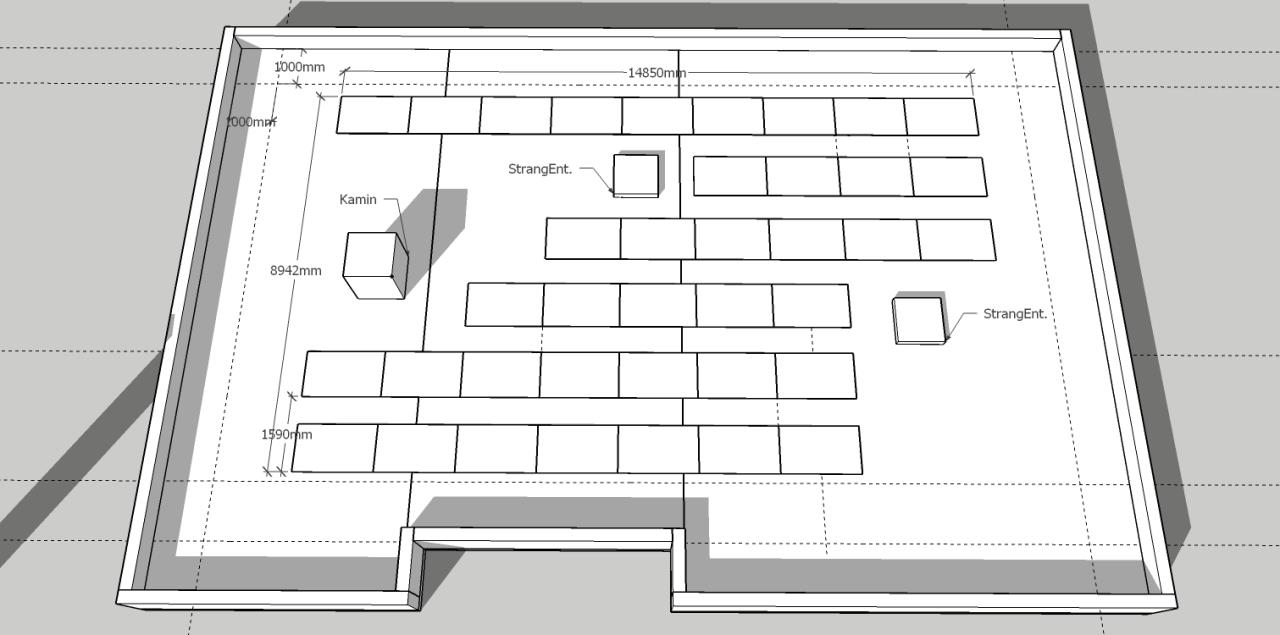

Hier der letzte Plan, der an den Hersteller gegangen ist.
2020/20200301438164.png
Die weiteren erledigten Schritte waren:
* Berechnen des Ballastierungsplans durch den Hersteller
Das Ergebnis der Auflast war doch überraschend, in Summe sind über 2 t notwendig.
Durch die Stückelung der Steine sind ca. 120 Steine zu je 20 kg notwenig. Das werden 3 Paletten vom Lagerhaus. Wir sind anscheinend in einer ziemlich windigen Gegend.
* Nochmaliges Abklären mit dem Baumeister, ob unsere Betondecke hierfür genügend Reserven hat. Alles einwandfrei.
* OeMAG Fördervertrag ist mittlerweile schon eingetroffen. Ich habe jetzt 9 Monate Zeit, die Anlage zu errichten und in Betrieb zu nehmen.
Der nächste offene Punkt:
* Verstringung planen
Ich hätte mir gedacht ich mache 2 Strings zu je 19 Modulen. Verschattung kann ich soweit ausschließen, wodurch ich eher kabeloptimiert durchfädeln möchte. Im linken oberen Eck gehe ich über die Attika und runter in die Garage zum Wechselrichter. Irgendwelche Empfehlungen von elektrischer Seite?

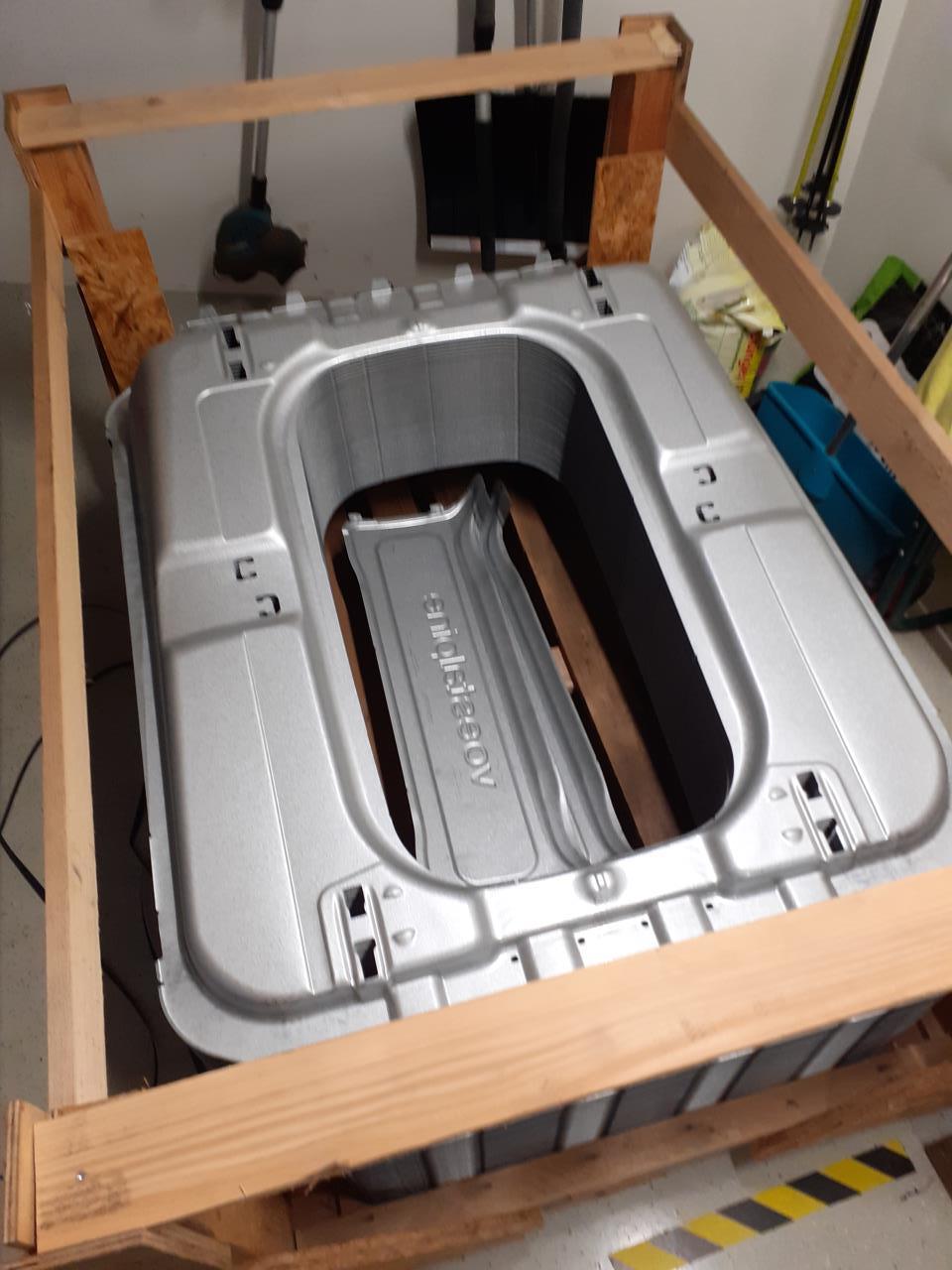

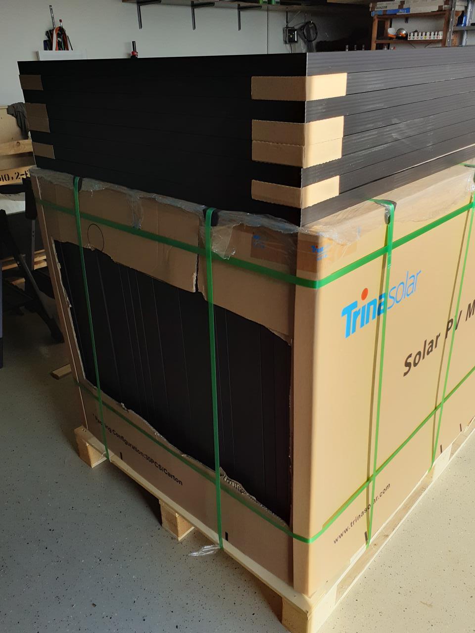

2020/20200327560272.jpg
2020/20200327467310.jpg
Die Komponenten sind schon in der Garage bzw. tlw auf dem Dach. Der Wechselrichter hängt seit gestern an der Wand. Heute und morgen haben wir super Wetter, vielleicht lässt sich die Situation gut für die Unterkonstruktion nutzen.

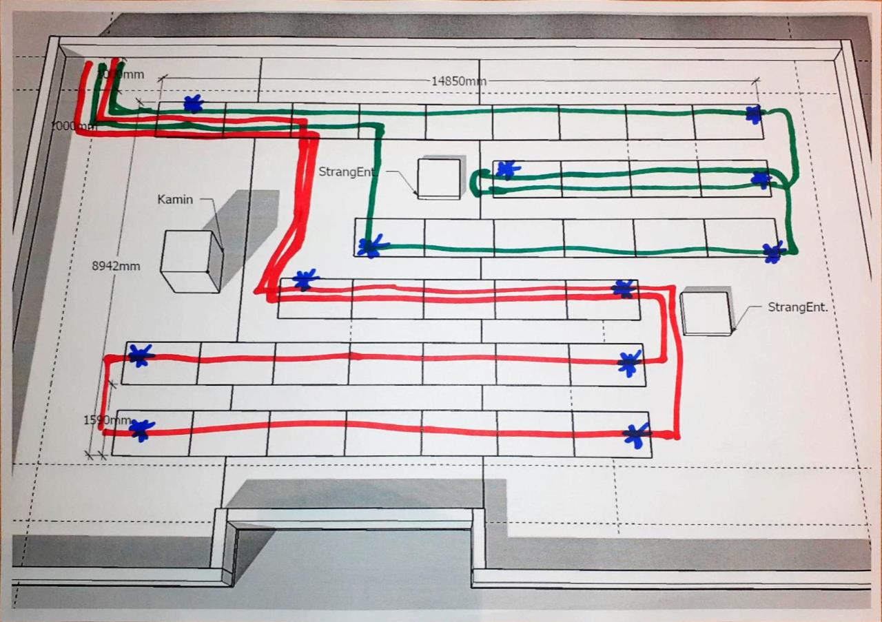

Wer von den elektrischen Experten kann die praktische Bedeutung von Leiterschleifen bei den Strings erläutern? Bin da gerade erst drauf gestoßen und frage mich jetzt ob ich den Stringplan nochmal überarbeiten soll. Die umschlossene Fläche soll ja möglichst klein sein, aber muss ich deshalb alles von + neben - retour führen oder passt das schon so?
2020/20200404291096.jpg

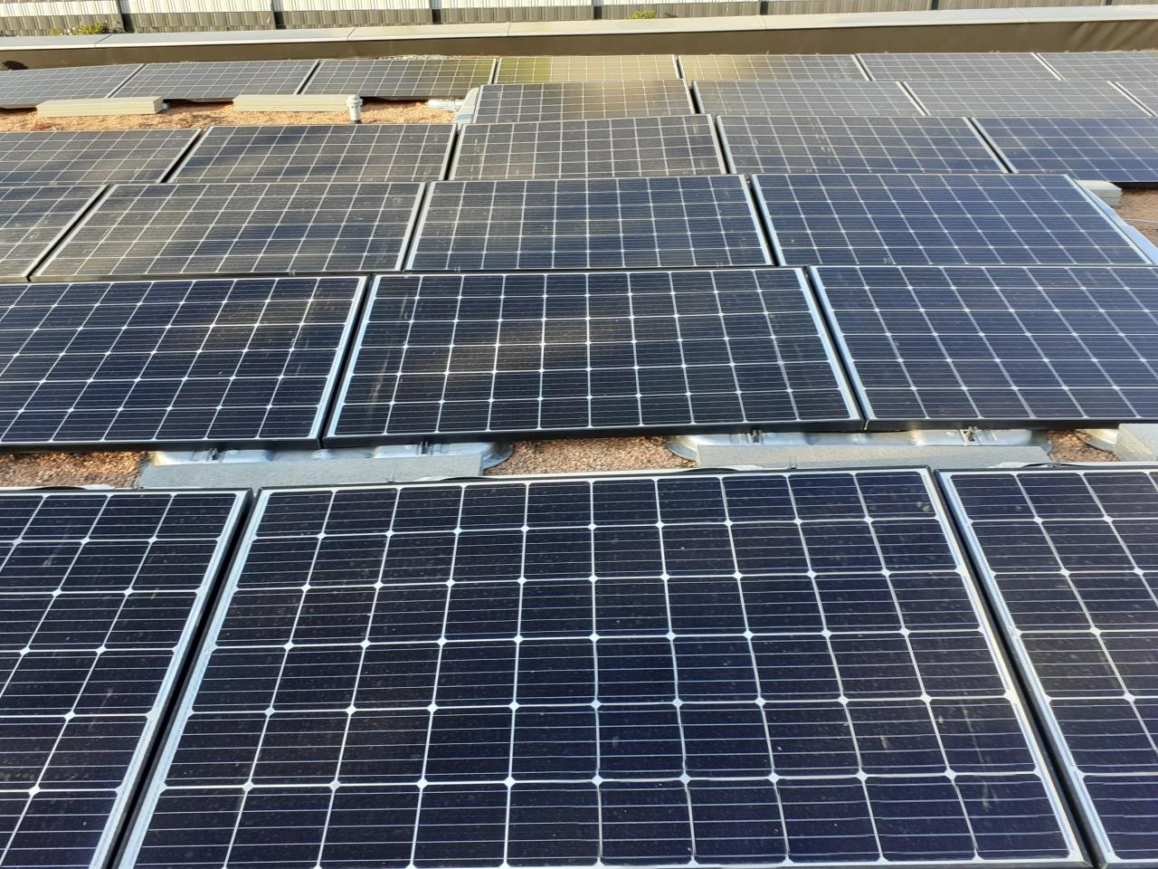

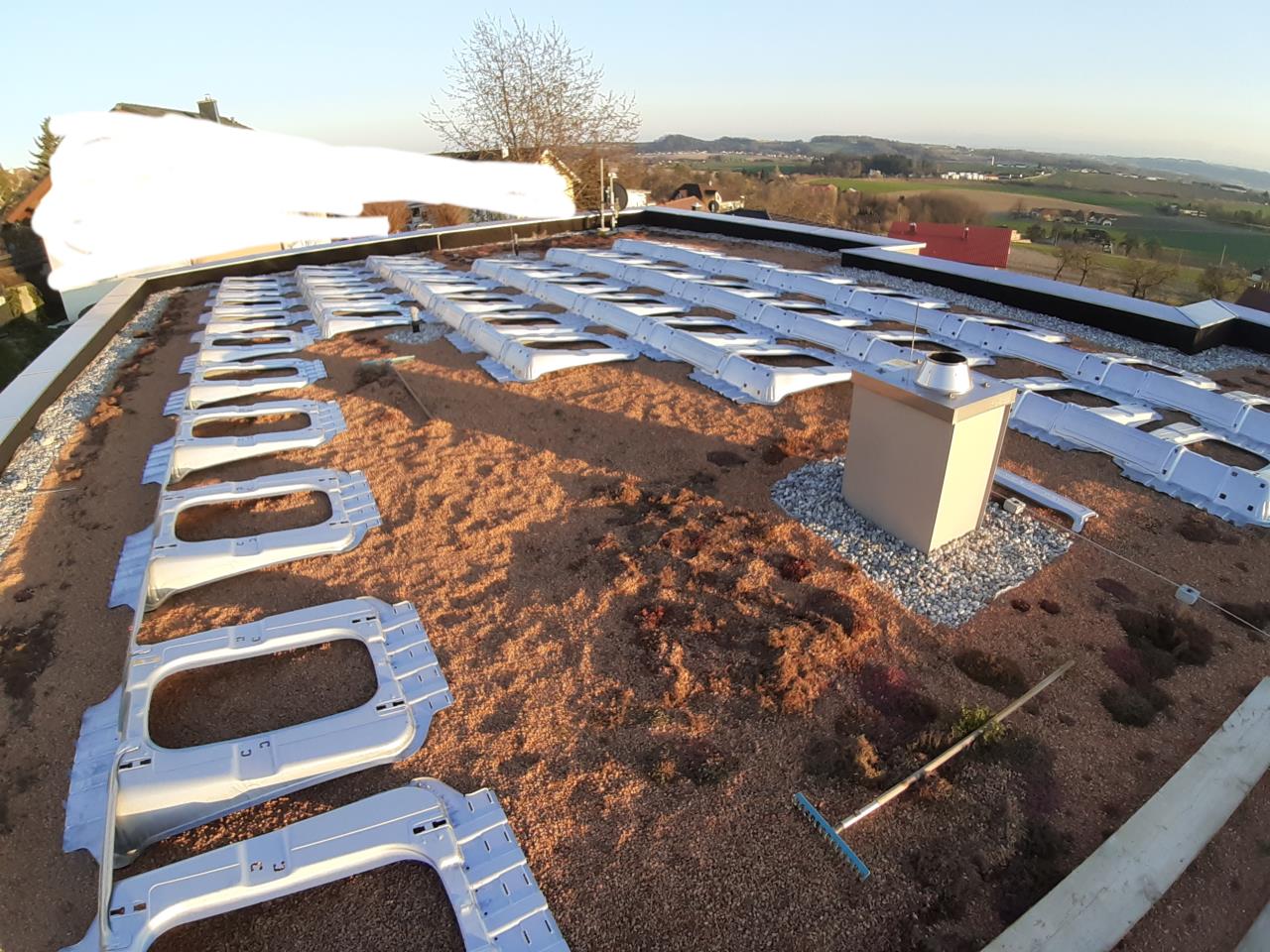

5.4.2020  (#48)
2020/20200405150392.jpg
Corona Projekt Unterkonstruktion als 1 Mann Job fertig. emoji
Was mich freut ist, dass meine Schattensimulation für den Kamin super hinkommt in der Realität.

was ist das für ein Unterbau? extra für Gründach?
6.4.2020  (#50)
alpenzell schrieb: was ist das für ein Unterbau? extra für Gründach?
Blätter mal eine Seite zurück emoji
Ist jetzt kein spezielles Gründachsystem aber ich finde es ist sehr gut dafür geeignet.

Bei der Verstringung habe ich aufgepasst, dass ich keine unnötig großen Leiterschleifen bilde. Dies macht man, indem + und - so nahe wie möglich beieinander verlegt werden. Die Fläche zwischen Zu- und Ableitung soll so klein wie möglich bleiben um im Falle eines Blitzschlags die entstehende Induktion niedrig zu halten. Auf den Umstand wurde ich im PV-Forum aufmerksam. Das Problem ist, dass es komplett ohne Leiterschleife nur geht, wenn man den exakt gleichen Weg wieder retour geht, was zu deutlich längeren Leitungswegen führt. Es gilt einen Kompromiss zu finden.

rabaum schrieb: Bei der Verstringung habe ich aufgepasst, dass ich keine unnötig großen Leiterschleifen bilde. Dies macht man, indem + und - so nahe wie möglich beieinander verlegt werden. Die Fläche zwischen Zu- und Ableitung soll so klein wie möglich bleiben um im Falle eines Blitzschlags die entstehende Induktion niedrig zu halten. Auf den Umstand wurde ich im PV-Forum aufmerksam. Das Problem ist, dass es komplett ohne Leiterschleife nur geht, wenn man den exakt gleichen Weg wieder retour geht, was zu deutlich längeren Leitungswegen führt. Es gilt einen Kompromiss zu finden.
Sind die + und - Anschlüsse am Modul auch nebeneinander, oder sind die Module so aufgebaut das ich die Nachbarn immer gleich koppeln kann? Vielleicht könntest du ein Foto machen, ich möchte nämlich in den nächsten Tagen die DC und den Potentialausgleich aufs Dach legen (bevor der Estrich kommt) und habe noch keine genau Vorstellung davon. Da du eine Blitzschutz haben dürftest, hast du vermutlich die Überspannungsableiter bei der Dachdurchführung angebracht.

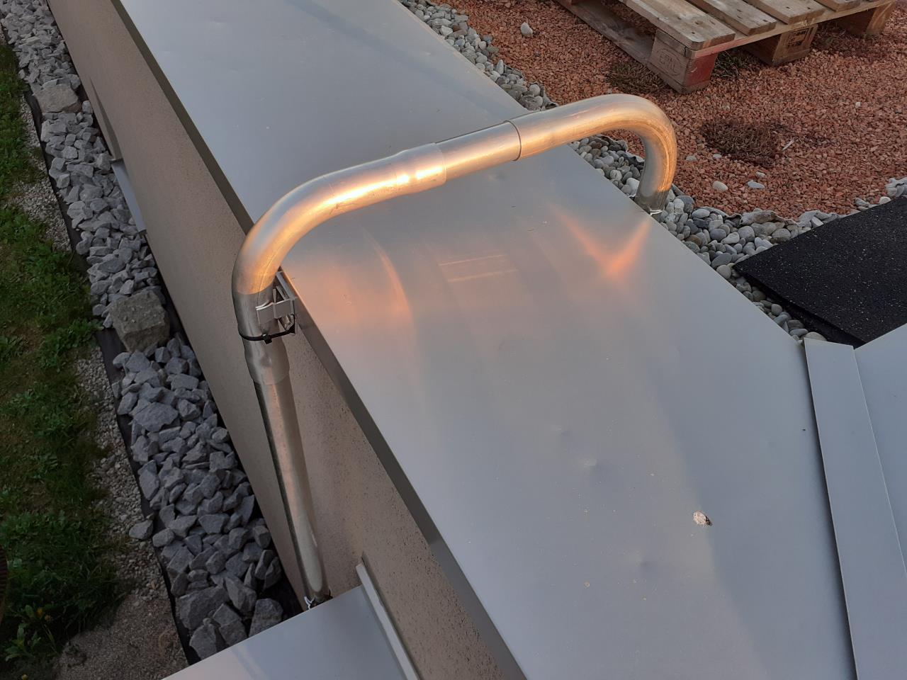

Unsere Durchführung sieht so aus, dass wir geschützt im Alurohr über die Attika gehen und in ein vorbereitetes 40er Leerrohr reinfahren, das in einer Nische der Garage endet. Von der Garage gehen wir dann weiter in den Hauptverteiler vom Haus. Wir haben somit keine Dachdurchdringung für die Verkabelung.

Danke, ein Bild sagt mehr als tausend Worte. Und die TS4 bzw MC4 werden auf das Kabel der Zuleitungen gecrimpt.
rabaum schrieb: Unsere Durchführung sieht so aus, dass wir geschützt im Alurohr über die Attika gehen und in ein vorbereitetes 40er Leerrohr reinfahren, das in einer Nische der Garage endet. Von der Garage gehen wir dann weiter in den Hauptverteiler vom Haus. Wir haben somit keine Dachdurchdringung für die Verkabelung.
Bei mir wird es durch das Haus gehen. Theoretisch geht sich 4x6 mm² DC-Kabel und 1x16 mm² Potausgleich in einem 32 Schlauch ja aus, habe aber auch schon überlegt das mit einem 40 Rohr zu machen.
21.4.2020  (#57)

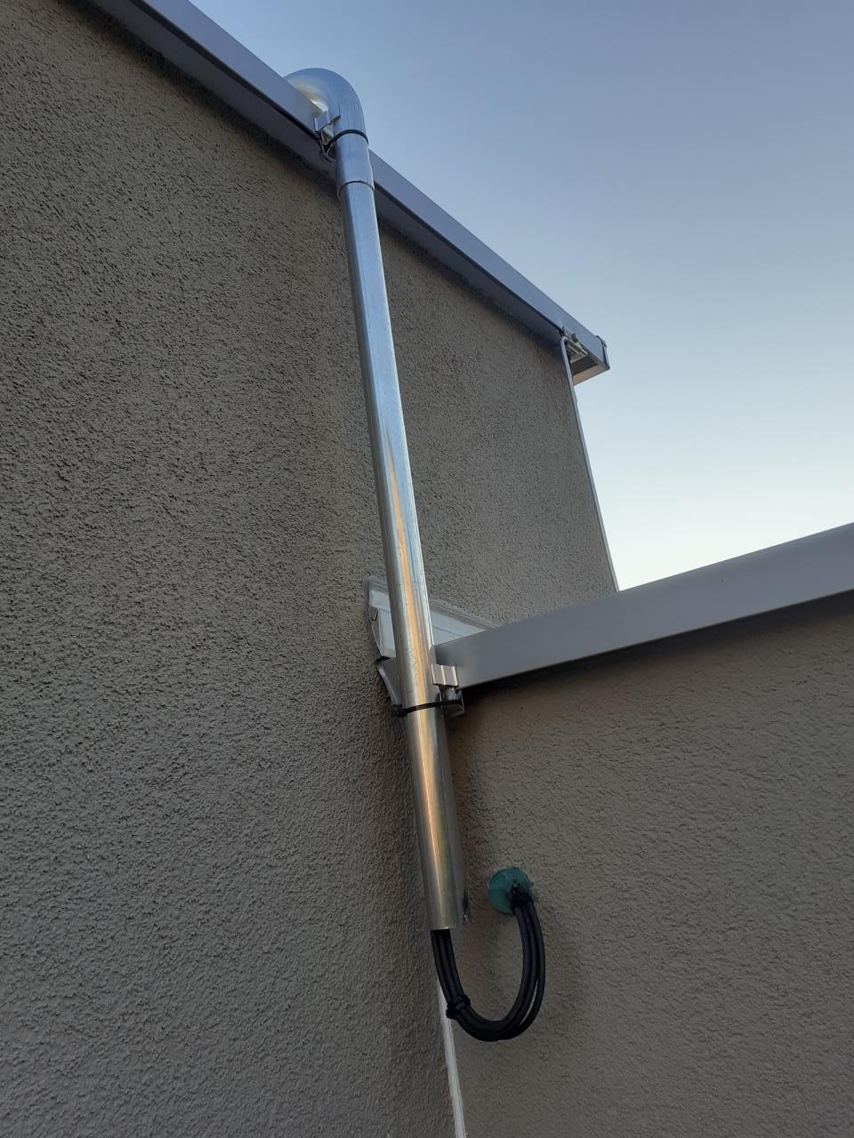

Hier noch 2 Detailfotos wie die Leitungen von der Garage aufs Dach geführt werden.
2020/20200421276384.jpg
2020/20200421219589.jpg

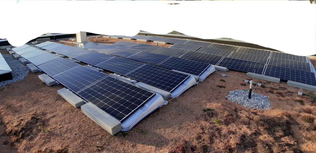

26.4.2020  (#60)
Jetzt aber emoji
2020/20200426500683.jpg
2020/20200426825060.jpg
6
6.5.2020  (#61)
Gestern war die Inbetriebnahme durch Linz Netz. Es war eine sehr freundliche und unkomplizierte Angelegenheit, die in weniger als 10 Minuten erledigt war. Der Zähler wurde schon remote parametriert und ich wurde nur mehr über die neuen Menüpunkte aufgeklärt.
Heute war schon ein recht schöner Erntetag mit einer Gesamtproduktion von 54 kWh. Relativ kühl, Sonne und Wolken haben sich aber oft abgewechselt. Ein paar Mal ist der WR WR [Wechselrichter] schon in die 10 kW Begrenzung gefahren, genau wie er es darf.
2020/20200506101785.png
Ich bin höchst zufrieden. emoji emoji
