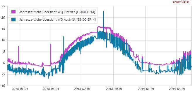

Der zweite Winter sollte allerdings jetzt als Referenz taugen und da schaut es so aus:
Der Wärmemengenzähler (nur Heizung) hat einen Verbrauch von 13.500kWh für den Winter gezählt, also eine ziemliche Punktlandung zum Energieausweis.
Die WP WP [Wärmepumpe] hat die meiste Zeit brav modulierend gearbeitet, in der kältesten Zeit meist zwischen 50Hz und 90Hz. Wir haben dabei eine Innentemperatur von 23°C angestrebt.
Vorlauftemperatur war in der kältesten Zeit bei ca. 30°C.
Wie man sieht sind wir also kein Niedrigstenergiehaus sondern haben schon eine entsprechenden Heizbedarf. Allerdings noch im Rahmen wie ich finde.
Dennoch, in Abstimmung mit KNV mussten wir die minimale Kälteträgertemperatur der Soleleitung am Ausgang bis -6,5°C freigeben um das Haus zu heizen. (Standard ist nicht so tief wegen der Vereisung des umliegenden Erdreichs) D.h. die Anlage versucht bis 2K davor, nämlich somit -4,5 °C zu regeln. Schon kurz vor dieser Grenze kommt es allerdings zur Einschleifregelung d.h das bei ca. -4°C steht bereits nicht mehr die gesamte Leistung zur Verfügung.
Bereits im Jänner waren wir allerdings an dieser Grenze und auch in der Einschleifregelung. Der Februar war dann überdurchschnittlich warm und so haben wir uns da problemlos rübergerettet, wäre der Februar frostig gewesen wäre das wahrscheinlich nicht mehr gegangen.
Alles in allem und wenn ich mir die Vergleichsanlagen hier im Forum anschaue sind wir also sehr tief mit unseren Kollektortemperaturen, ich finde sogar wir sind zu tief weil ich glaube das wir mit einem kalten Februar in die Begrenzung gekommen wären.

  •  Lindenwirzt
13.5.2019  (#23)
keine dumme Frage, ganz im Gegenteil, freu mich das es auch konstruktiv geht.
Im ersten Jahr (Restfeuchte, eine Stelle des RGK RGK [Ringgrabenkollektor] nicht überdeckt) waren wir auch öfters im Begrenzer, wir hatten tlw. nur mehr 20C im Wohnbereich.
U-Wert war nicht bekannt, ich muss nachfragen ob er das mittlerweile ist.
Jedenfalls ist keine der Romberger Wände die Arne geposter hat.
2 Bekannte haben auch damit gebaut und ebenso mit dieser Berechnung wie bei mir und dort scheints zu passen, ich gehe aber auch davon aus das der EA EA [Energieausweis] besser ist als die realen Zahlen, ist aber alles nur geraten.

13.5.2019  (#25)
Sibelius01 schrieb: Und da hat er dann plötzlich Probleme?
er hat ja gar keine probleme.
er hat bloß keine rekordverdächtigen soletemperaturen wie viele andere hier, deren häuser dem EA EA [Energieausweis] enstprechend gebaut sind und daher real 20-40% weniger verbrauchen gegenüber der normheizlast.
die soletemperaturen sind aber völlig im rahmen und es stehen noch üppige reserven zur verfügung...

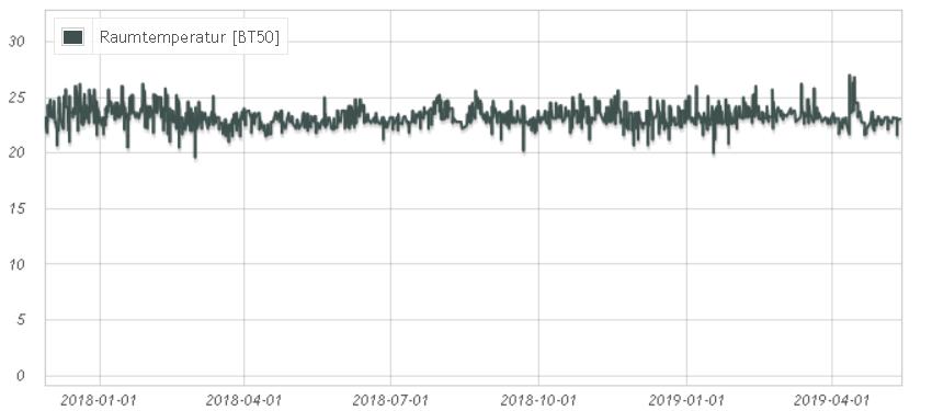

13.5.2019  (#27)
Lindenwirzt schrieb: Im ersten Jahr (Restfeuchte, eine Stelle des RGK RGK [Ringgrabenkollektor] nicht überdeckt) waren wir auch öfters im Begrenzer, wir hatten tlw. nur mehr 20C im Wohnbereich...
 das ist leider schon wieder sehr tendenziös und faktisch nicht haltbar was du schreibst.
hier das innentemperaturprofil des ersten und zweiten winters...
2019/20190513362100.png
nachdem du einmalig in den begrenzer gelaufen bist hatten wir das erste mal telefoniert und ich habe dich dann mehrfach persönlich beraten um deine einstellungen zu optimieren.
eine stelle am warmen ende des RGK RGK [Ringgrabenkollektor] lag dabei im freien (siehe schneebild auf der vorigen seite), der großteil lag aber unter nicht einmal halber überdeckung!
das macht schon einen wesentlichen unterschied...
  •  Lindenwirzt
13.5.2019  (#28)
Der Innentemperatursensor ist im Wohnzimmer südseitig, die wärmste Stelle des Hauses. Dort war auch ein Kaminofen oft im Betrieb, alle anderen Räume waren darunter, Tiefstwert waren 18C im OG, habe ich glaube ich sogar mal hier gepostet.
Weiss auch nicht warum wir über den ersten Winter schreiben der aus unterschiedlichsten Gründen ja keine Referenz ist.

  •  Sibelius01
13.5.2019  (#31)
Arne - was mir an der Temperaturkurve auffällt - auch im Winter / Übergangszeit schwanken die Temperaturen doch sehr stark - mit Spitzen bis zu 26...27°C. Das würde ich schon als extrem sehen (ich komme nie über 23...24°C, auch bei Sonne pur), wenn nicht gerade volle Sonne auf den Sensor scheint. Permanent unter 22° ging es auch nie länger. Aber eventuell müsste man sich da das ganze mal gespreitzt genauer anschauen (Tagesverlauf, etc.).
Und bitte nicht persönlich angegriffen fühlen. Er hat ein eventuelles Problem ausgemacht und möchte dafür eine Erklärung und dann eventuell eine Lösung (von der wir hier noch weit entfernt wären).

  •  Ralph
13.5.2019  (#33)
Sibelius01 schrieb: Arne - was mir an der Temperaturkurve auffällt - auch im Winter / Übergangszeit schwanken die Temperaturen doch sehr stark - mit Spitzen bis zu 26...27°C. Das würde ich schon als extrem sehen (ich komme nie über 23...24°C, auch bei Sonne pur), wenn nicht gerade volle Sonne auf den Sensor scheint. Permanent unter 22° ging es auch nie länger. Aber eventuell müsste man sich da das ganze mal gespreitzt genauer anschauen (Tagesverlauf, etc.).
27 Grad kommen wohl vom Kaminofen.

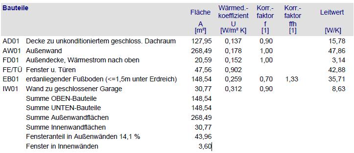

  •  Lindenwirzt
14.5.2019  (#39)
Guten Morgen,
danke mal für euren Input.
Zu den Wänden:
Ich habe eben der Herstellerfirma geschrieben und um den U-Wert der 50er Wand angefragt.
Die Wand habe ich gewählt weil sie eine ganze Reihe von Vorteilen hat (massiv, keine Dampfsperre, kapillarbrechend, Möglichkeit zu schrauben/nageln, etc.), wen das interessiert, das kann man ja in einem anderen Thread besprechen, der U-Wert war für mich zwar wichtig aber nicht oberste Prio. Jetzt bin ich aber dennoch gespannt ob es schon konkrete Zahlen gibt. Arne hat, wenn ich das richtig lesen, eine Romberger 45er(?) Wand herangezogen, da stimmt weder die Wandstärke noch der Hersteller, die Aussage dass das unsere Wand ist, ist unrichtig. D.h. aber nicht das der U-Wert unserer Wand besser ist, deswegen die Anfrage beim Hersteller.
Ich tue mir auch etwas schwer abzuschätzen in wie weit sich ein schlechterer U-Wert auswirkt bzw. wieviel schlechter problematisch wird. Grundsätzlich besteht die Gebäudehülle ja nicht nur aus der Wand, da gibts die Bodenplatte, die oberste Decke (gedämmt), sowie eine Menge Fenster und Türen. Nichts desto trotz ist die Anfrage raus und ich bin gespannt auf die Antwort, vielleicht kann man mit dem Ergebnis den Mehrbedarf an Heizwärme dann abschätzen?
Hier eine Übersicht zu den Flächen. Die Wände dürften gut ein 1/3 der Gesamtfläche ausmachen.
2019/2019051484315.png

  •  16ers
14.5.2019  (#40)
Lindenwirzt schrieb: Guten Morgen,
Zu den Wänden:
lG,
Michael
Du siehst ja selbst, dass die Wand bei weitem die größte Fläche ausmacht.
Die Wärmeleitungsverluste lassen sich folgendermaßen berechnen: U * A * deltaT
Ergibt bei deiner Fläche/u-Wert (und angenommen außen -12 °C / innen +20 °C): 0,178 * 270 * 32 ~ 1550 W
Nimmst du jetzt den schlechteren u-Wert (hab den von dyarne genommen, auch wenn du diesen Wandaufbau nicht hast, geht ja ums Prinzip): 0,31 * 270 * 32 ~ 2770 W
Damit landest du bei einer (Heizlast)Differenz von 1 kW ...
  •  Lindenwirzt
14.5.2019  (#41)
super, danke.
d.h. ich wäre bei U-Wert 0,31 dann statt bei 8,7kW bei ca. 9,7kW Heizlast?
Die flächenbezogene (276m²) Heizlastabschätuung wäre dann statt 31,39 W/m² bei 35 W/m² ?
Sobald ich den U-Wert habe kann ich das dann in die Formel eintragen und sehe etwas genauer wo ich lande.
In wie weit ändert sich dadurch der HWB, da habe ich im EA EA [Energieausweis] 13.500 kWh/a stehen.
Nachtrag:
Eben kam das Mail vom Hersteller.
Es gibt kein offizielles Prüfungsergebnis, der U-Wert meiner verbauten Wand ist allerdings bekannt und liegt bei 0,23. Tja, das kann ich jetzt glauben oder nicht...
Das wäre dann 0,23*270*32 ~ 1.987 W -> also ca. 450W mehr Heizlast.
Flächenbezogen dann statt EA EA [Energieausweis] 31,39 W/m² -> 8,7 kW + 0,45 KW = 9,15 kW -> 33,8 W/m².
Alles ohne Gewähr. :)
Bitte nagelts mich jetzt nicht auf dieser Rechnung fest, ich hoffe ich habe das richtig verstanden aus dem vorigen Beitrag. Falls ja, komme ich da nur auf eine Erhöhung von 5,17%, kommt mir sehr wenig vor, denke da habe ich noch einen Fehler drin.
mfG,
Michael
