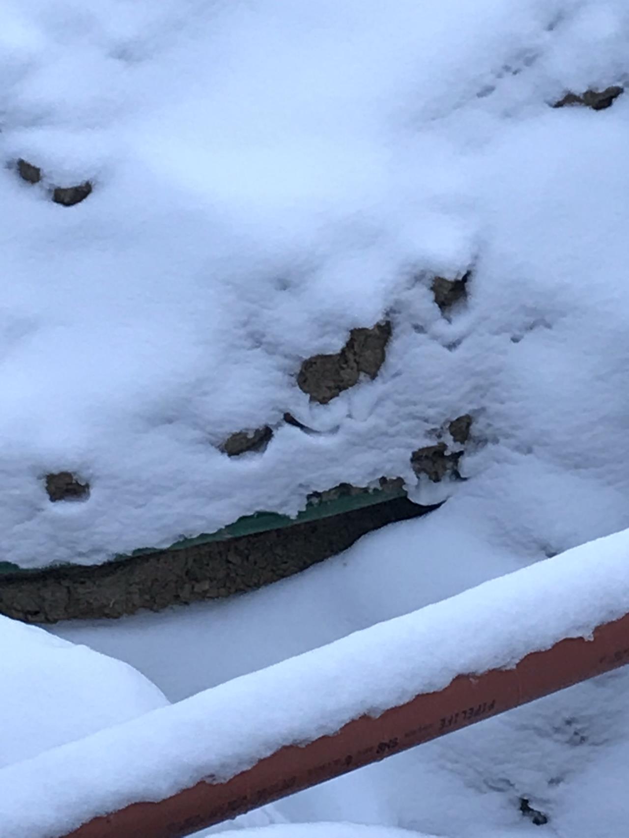

 dies war im ersten winter der fall. es fehlte damals aber der großteil der überdeckung am gesamten kollektor (steinschlichtung und böschung noch nicht errichtet), stellenweise lag das rohr am warmen ende sogar an außenluft wie du weißt!
2019/2019051388011.jpg
grünes rohr am warmen ende mit schneekontakt ... emoji

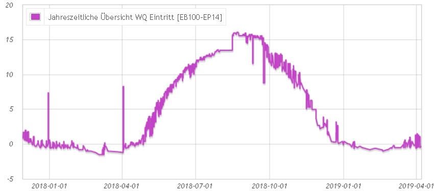

hier der überblick über die ersten beiden winter...
2019/20190513212062.png

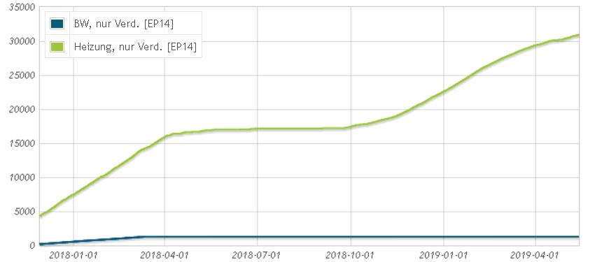

hier sieht man den wärmebezug seit inbetriebnahme.
2019/20190513716354.png
warmwasser liegt unter der erfassungsgrenze des wmz. wir liegen nach dem zweiten winter jenseits von 35000kwh die bezogen wurden...
sehr auffällig war auch das letzten frühling als der großteil der von mit gemonitorten systeme bereits gekühlt hat hier noch geheizt wurde...
