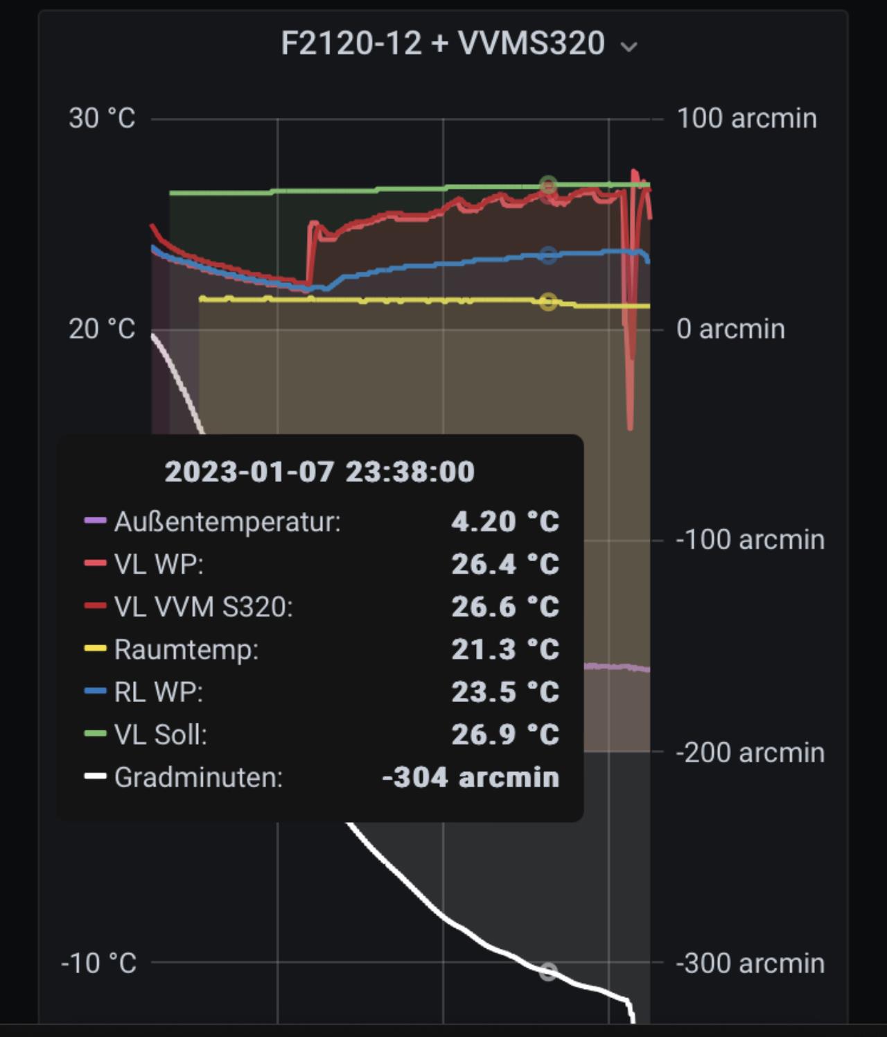

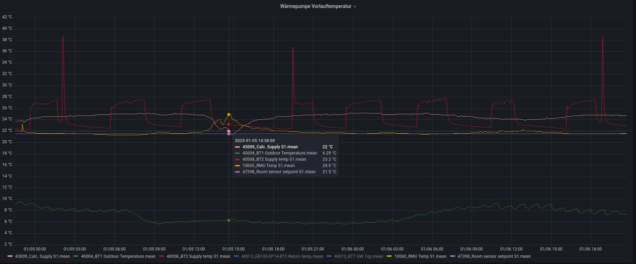

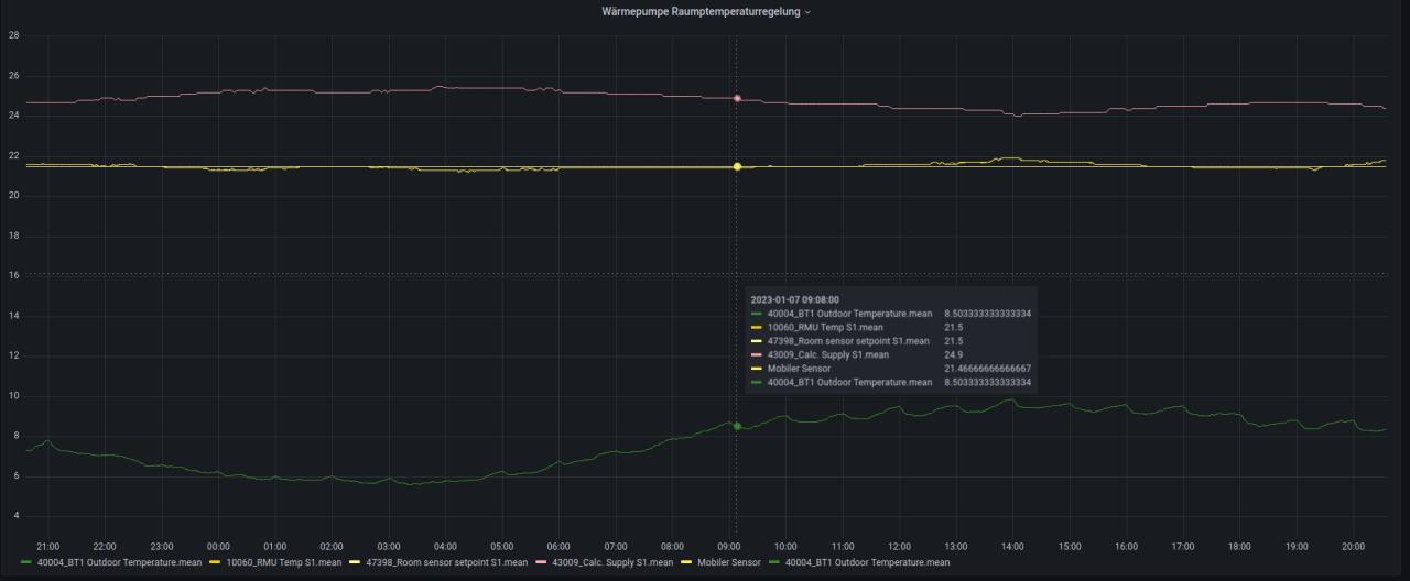

Laut meiner Aufzeichnung macht der Fühler bei VVM320 folgendes:
VLTSOLL = VLTSollausHeizkurve - ((RaumIst - RaumSoll)* Faktor)
25°C - (25°C - 21,5°C) * 1) = 21,5°C
2023/20230107784619.png
2023/20230107312775.png

Wir haben FBH FBH [Fußbodenheizung] in 8cm Zementestrich. Der Beginn eines Heiztaktes kommt etwa 2h verspätet am Raumfühler an. Nutzen tue ich ihn trotzdem.
Ich kann dir nur empfehlen verschiedene Stellen auszuprobieren. Anfangs hatte ich den Fühler über RJ45 in verschiedene Räume gepatcht (Ankleide (Süd), Flur (Nord), WZ (Süd). Mittleweile übertrage ich aus dem Wohnzimmer digital per MQTT an Nibepi und bin damit flexibel.
Zu  Sonneneinstrahlung, Kochen wurde ich eines Besseren belehrt.
Unsere Wohnküche hat Südlage mit viel Fenster und wir haben gerne mal 3h den Backofen in Betrieb. Setze ich den Fühler in einen anderen Raum, der vom "Leben" nichts mitbekommt, dann ists im Wohnzimmer länger zu warm.
Mit dem Fühler startet der Takt nach Sonneneinstrahlung oder Kochbetrieb merklich später. Die Raumtemperatur schwankt ohne externe Störgrößen um +/-5K.
In den anderen Räumen bekommt man davon nichts mit.
Basis ist eine gut eingestellte Heizkurve und der RT RT [Raumtemperatur] Faktor soll nur Differenzen abfedern.
Da du ja die ERR ERR [Einzelraumregelung] entfernt hast, bietet sich bei dir m. M. n. auch einer der Wohnräume an.
Gruß Funkenschuster

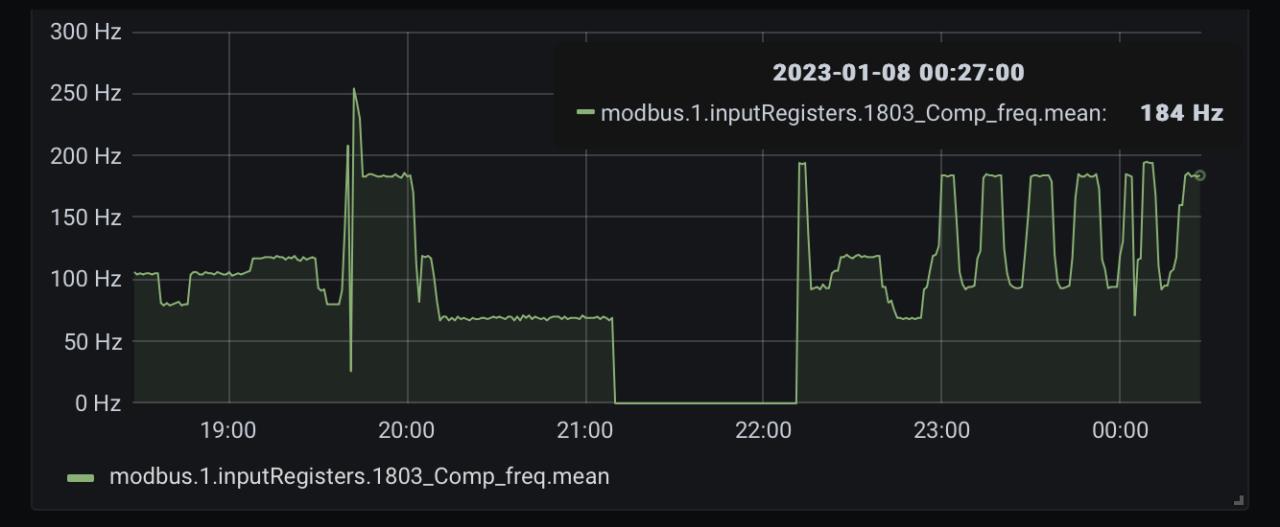

Edit: Hier mal noch die Verdichterfrequenz, aber die absoluten Werte sind inkorrekt (vermutlich stimmt der Datentyp oder Umrechnungsfaktor bei der Modbus-Abfrage noch nicht). Laut myUplink sind 36Hz = 106Hz auf meiner Skala, dh. der Verdichter schwankt zwischen 30 Hz und 60 Hz... keine Ahnung warum, es sind keine Sperrbereiche definiert.

Was das Modulieren betrifft, könnte es daran liegen:
https://www.energiesparhaus.at/forum-lwp-knv-2120-nibe-f2120-einstellungen-und-diagramme/52461_36#688653
Ich habe das Problem auch. Habe jetzt mal die Delta T Regelung an der Ladepumpe rausgenommen und lasse auf 80% laufen. Ich hoffe, die die Wärme am Verflüssiger wird damit besser abgenommen und es scheint jetzt besser zu sein. Delta T ist von 3,8K runter auf 2,8K. Automatik wäre mir ja lieber aber bei der VVM320 kann man die Mindestdrehzahl leider nur auf Min 50% begrenzen. So ein Quatsch.
Hast du die Verdichterkurve auf Manuell?

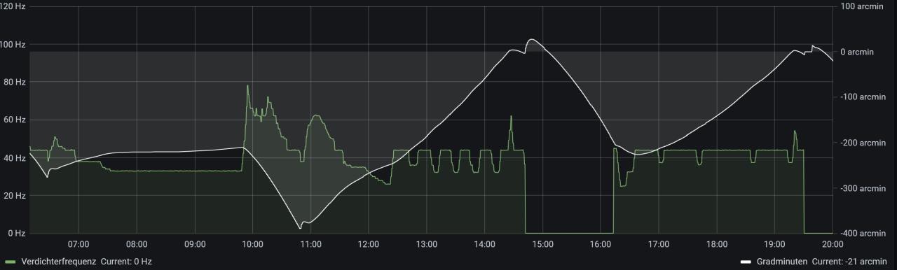

Zum Schwingen:

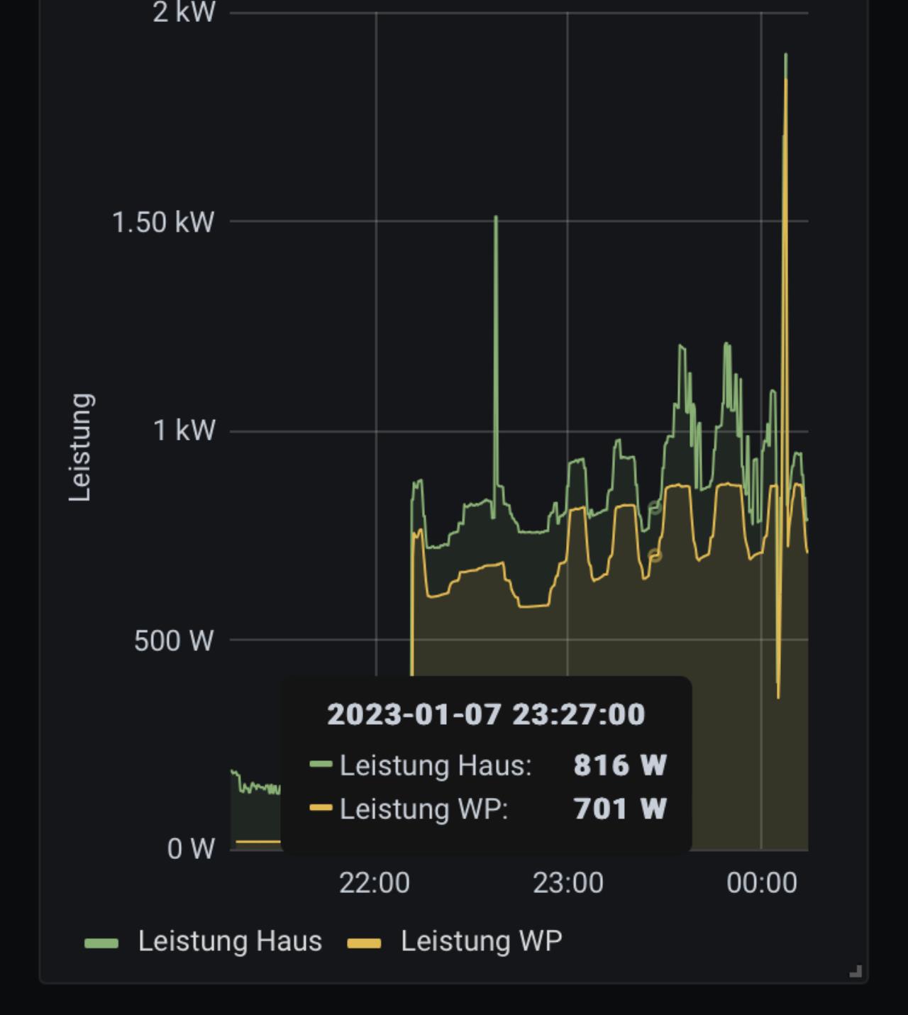

Tatsächlich habe ich heute beobachtet, dass bei etwa 5°C die WP WP [Wärmepumpe] bei 33 Hz ohne Schwingen durchläuft, jedoch bei etwa 8°C zwischen 44 Hz und ~30Hz hin- und herspringt, obwohl eigentlich weniger VL VL [Vorlauf]-Temperatur vorgegeben wird. Das spricht sehr für die Theorie in dem von dir verlinkten Posting. Unglückliche Konstruktion von Nibe.
Hier mal ein Bild von den beschriebenen Situationen. Zuerst bei 5°C etwa 33Hz, 3kW Leistung bei etwa 2,3K Spreizung. Dann nach der WW WW [Warmwasser]-Bereitung rund 8°C, Verdichter schwingt bei 44Hz, 4,2kW Leistung (!!) und 3-3,2K Spreizung. Im neuen Takt zum Schluss dann bei 6,5°C AT AT [Außentemperatur] ebenfalls 4,2kW Leistung bei 3K Spreizung, weniger starkes Schwingen.
2023/2023010876520.jpg
Letztendlich geht es ja darum die Kosten aus elektrischem Energieverbrauch und Verschleiß möglichst gering zu halten. Es ist zwar schön, wenn die Wärmepumpe mit weniger Leistung länger durchläuft, aber ob deshalb weniger el. Energie verbraucht wird, muss ich erst noch durch Beobachtung herausfinden. Ich fürchte, dass komische Schwingen des Verdichters, wie in dem von dir verlinkten Posting (danke!) nicht wirklich besser für den Verschleiß ist, als in der "Übergangszeit" (=hohe einstellige Temperaturen) zwei bis drei Takte mehr pro Tag in Kauf zu nehmen.

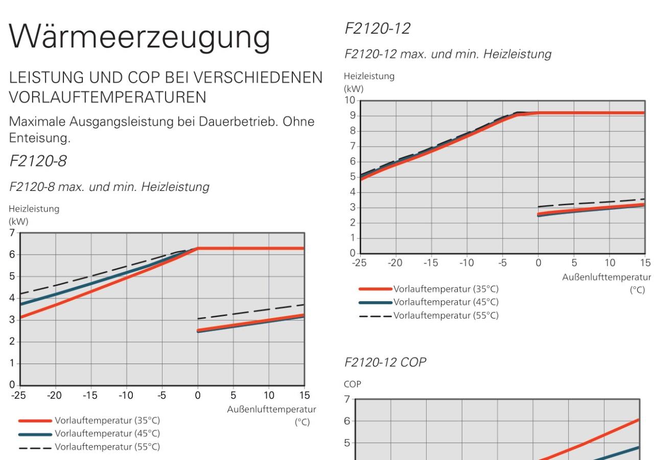

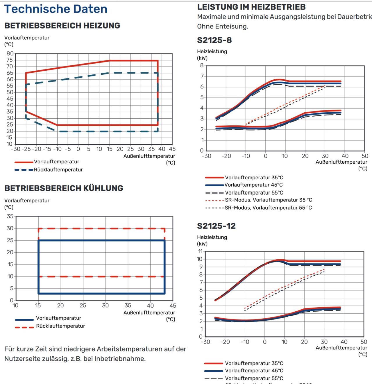

Was mich allerdings schon echt ärgert, ist, dass das von Nibe zur F2120 herausgegebene Leistungsdiagramm dann einfach nicht stimmen kann.
2023/20230109444318.jpg
2023/20230109187611.jpg
Bei 10°C sollen sowohl die -8, als auch die -12 im Dauerbetrieb auf 3kW heruntermodulieren können (ok, bei 35°C VL VL [Vorlauf]-Temp). Außerdem soll die minimal mögliche VL VL [Vorlauf]-Temp gerade genau 26°C sein im Bereich von 5°C-10°C. Durch das Schwingen lande ich dann kurzzeitig bei 10°C bei etwa 3kW aber meistens eben bei 3,6-4,2kW. Die Vorlauftemperatur schwingt genau um 26°C.
Evtl. logge ich mal die ganzen Sauggas-, Heißgastemperaturen etc. mit und schicke das an Nibe. Vielleicht wissen die etwas dazu - wenigstens dazu wie gesund das für den Verdichter ist.
Beim Nachfolger S2125 sehe ich hier übrigens den einzig relevanten Unterschied zur F-Serie: Die untere Modulationsgrenze und niedrigstmögliche Vorlauftemperatur:
2023/20230109776545.jpg

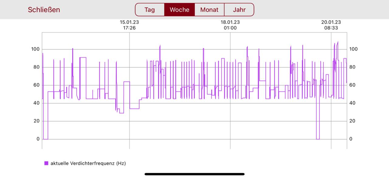

  •  505ps505
20.1.2023  (#815)
Meine Wp hat jet die letzten 7 Tage auch nur 1x abgestellt
2023/20230120681828.png

2022/20220826735265.jpg
aus einer Nibe unterlage zur modulation...
(die bezüge zu pufferspeichern beziehen sich auf D und die einzelraumregelung, also eine 'abgezwickte' hydraulik...)
jeder start bedeutet einen einschwingvorgang bis überhaupt nutzwärme abgegeben wird. je weniger dieser ineffizienten hochlaufphasen ich habe umso höher die effizienz.
es ist wie beim auto: langstrecke vs kurzstrecke mit kaltstarts...
weight4light schrieb: bei leichten minusgraden kommt sie ins modulieren und der takt läuft 1-2 Tage, allerdings mit hohem Stromverbrauch (25-30Kwh). Bei 1 oder 2Grad celsius taktet sie 2-4x aber braucht ca. 20Kwh...
das sind aber andere arbeitspunkte mit anderem bedarf des gebäudes...

schon, ja, dachte nur nicht dass der Unterschied so groß ist.
24.1.2023  (#821)
gerade bei LWWP LWWP [Luft-Wasser-Würmepumpe] liegt da eine sehr große dynamik um die 0°
meist wird erst wenige grade über 0 modulieren begonnen und wenige grade unter 0 ist bereits volle drehzahl anliegend...
dazu kommt noch die dynamik des einschwingens wenn es wärmer/kühler wird.
