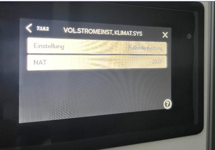

Die option DT bei NAT ist bei meiner LWWP LWWP [Luft-Wasser-Würmepumpe] Nibe F2120+ VVMS320 nicht verfügbar.
Ich kann nur die NAT einstellten unter diesem Menüpunkt.
Warum ist dies so
2022/20221229418561.png
Wenn ich hier den NAT z.b. auf -8 Stelle hat dies einen Einfluss auf die Umwälzpumpendrehzahl?
Es gibt unter Einstellung auch den Punkt Manuell (also weder Fußbodenheizung, noch Heikörper, noch gemischt) - wird hier die DT bei NAT manuell festgelegt? Wenn ich dan auf 5K (bei angenommener 7K der FB heizung reduziere, fällt somit auch die Drehzahl der Pumpe?)
und Stimmt die logik:
Die Drehzahl der Pumpe ist deswegen so hoch weil bei mir der Unterschied Vorlauf/Rücklauf immer recht hoch ist (geringer Durchfluss da Drosselung der Räume durch ERR ERR [Einzelraumregelung]) und die Pumpe eben versucht mit der hohen Drehzahl den Unterschied zwischen Vorlauf und Rücklauf zu minimieren?

DanFi schrieb: Ich kann nur die NAT einstellten unter diesem Menüpunkt.
drück mal auf das blaue "fussbodenheizung", ob sich ein menue öffnet, dann auf manuell.
Warum ist dies so
Ich kenne die S-Variante auch nicht. Manuell wird wie cacer schon sagte der entsprechende Punkt sein, wo man manuell ein angestrebtest dT bei NAT einstellen kann.
Deine Aussage ist allerings im ersten Schritt genau falschrum. Wenn du die Spreizung reduziert, muss mehr Wasser bewegt werden. Das bedeutet, die Pumpe muss höher drehen, um die Spreizung zu reduzieren.
Zu dem zweiten Punkt: Dort schreibst du ja das genaue Gegenteil von der Frage oben, das ist soweit korrekt ("Pumpe eben versucht mit der hohen Drehzahl den Unterschied zwischen Vorlauf und Rücklauf zu minimieren"). Allerdings muss man das mit der ERR ERR [Einzelraumregelung] differenziert betrachten. Nehmen wir an ein Ventil macht zu. Dann nimmst du der Pumpe ein Stück Last bzw. einen Druckverlust durch den geschlossenen Heizkreis. Für diesen Zeitraum könnte die Drehzahl niederiger sein. Öffnet das Ventil nun wieder, wird das im Boden abgekühlte Wasser des Heizkreises wieder bewegt und der Rücklauf wird kälter, die Spreizung höher. Welcher Fall hier ist egal, die Pumpe wird stur versuchen die Spreizung, welche die Kurve vorgibt beizubehalten. Schafft sie das nicht, geht sie schließlich auf 100% und kommt nicht wieder runter, es sei denn, die angestrebte Spreizung wird erreicht. Da sie allerdings automatisch nach Spreizung läuft, reagiert die Steuerung ja auf diese unterschiedlichen Situationen. Wenn du jetzt im Haus z.B. 10 Regler hast, ist das ein ganz schönes Auf-Zu-Spiel. Besser wäre es daher einfach, wenn man die Einzelraumregelung bis in einigen wenigen Räumen wo man grundsätzlich absenken will (Beispiel Schlafzimmer) weglässt und damit dieses ewige rumgeregel sein lässt, damit die Wärmepumpe "gemütlich" laufen kann. So wird es auch überall empfohlen. Dafür muss der Abgleich natürlich stimmen und wie cacer schon im vorletzten Beitrag sagte, könnte es sein, dass das Bad dementsprechend der Raum mit der größten Abweichung der Wunschtemperatur ist. Meine persönliche Meinung ist, das Gebäude, sofern es sich nicht um einen energetischen Totalschaden handelt, als nahezu einen "Raum" zu betrachten und überall eine annähernd ähnliche Temperatur zu fahren. Die Innenwände und die Luft verteilt da sowieso zu viel. Badezimmer finde ich bei 21-22°C auch völlig in Ordnung, gerade bei Fußbodenheizung ist das eine andere Wärme.
Warum ist dies so
Hallo, du musst zuerst statt Fußbodenheizung die manuelle Option auswählen (weiß gerade nicht wie sie heißt), dann erscheint in dem Menü, von dem du den Screenshot gemacht hast, die dT bei NAT-Option

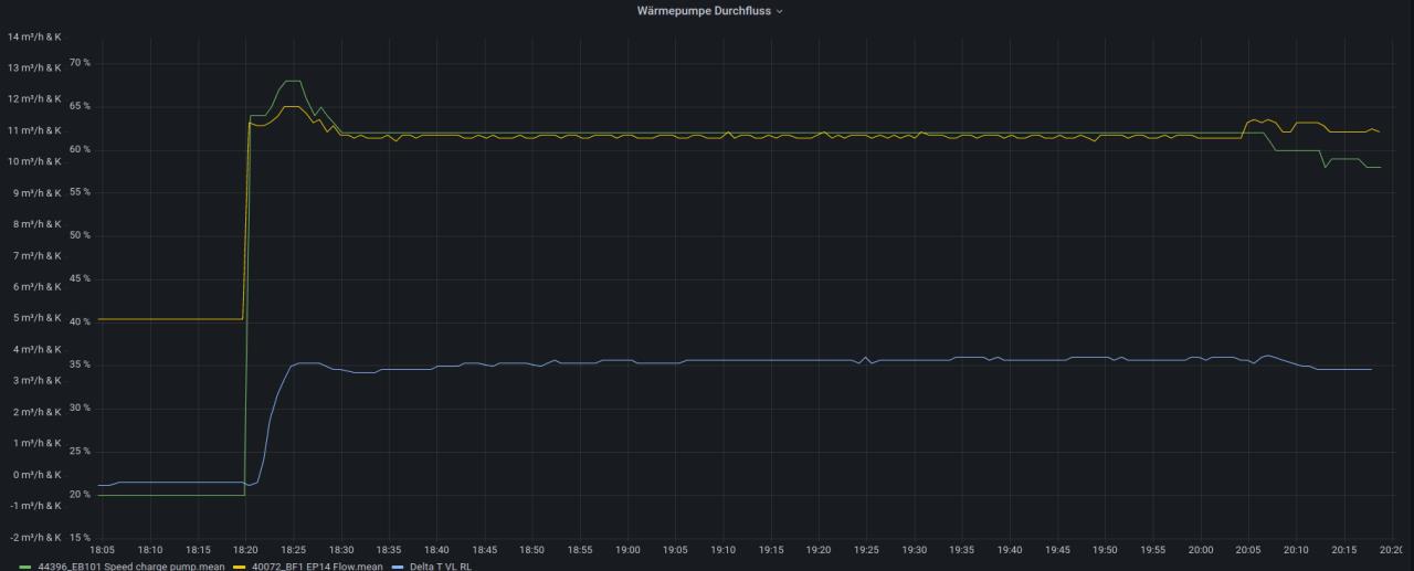

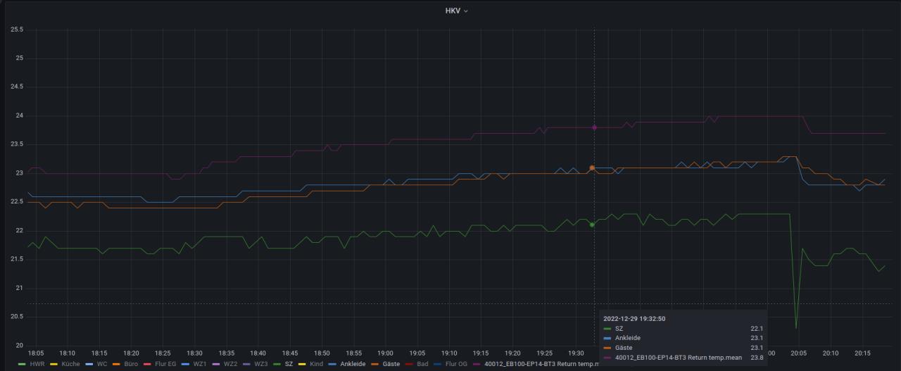

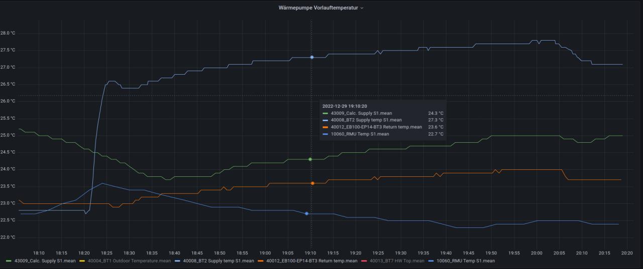

Friesenfalke4 schrieb:
Warum ist dies so
Eine Anmerkung habe ich: Die Spreizung steigt bei öffnender ERR ERR [Einzelraumregelung] nicht zwingend. Bei gleichbleibender!!!! Verdichterleistung:
- Kühlt zwar der Rücklauf ab, aber zwangsweise auch der Vorlauf.
- Der Gedendruck sinkt durch das nun offene Ventil, der Durchfluss erhöht sich.
- Das Wasser zieht sich in der FBH FBH [Fußbodenheizung] zusammen, der Gegendruck sinkt dadurch ebenfalls.
- Bei DeltaT Regelung nimmt folglich die Pumpendrehzahl ab.
Ich habe das mal nachgestellt. SZ Ankleide und Gäste waren stark gedrosselt. Nach aufdrehen der Ventile gehen die RLT Temperaturen im HKV runter. Das kommt dann an der WP WP [Wärmepumpe] an und die Pumpe reagiert entsprechend darauf. Leistung runter, Durchfluss geht hoch.
