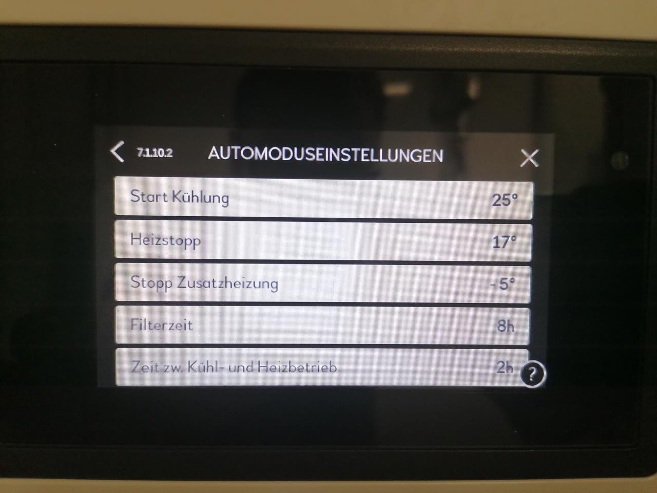

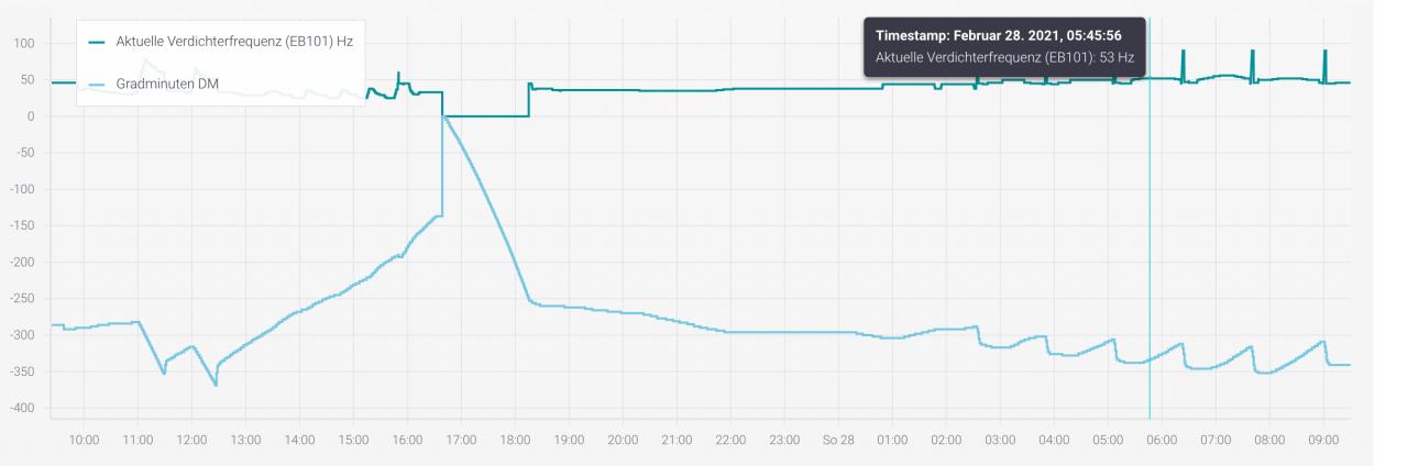

Ändert die Einstellung bei "Stopp-Zusatzheizung" (7.1.10.2) den Algorithmus, wie die Gradminuten abgebaut werden?
Ich habe den Stopp-ZH gestern von +5 auf -5 °C verstellt und seither werden die Gradminuten deutlich weniger aggressiv abgebaut (siehe Bild).

  •  cmonDE
1.3.2021  (#528)
bauxl schrieb: @cmonDE hab bei meinem SMO40 den Menü Punkt (7.1.10.2) gesucht, aber nicht gefunden... hast du auch eine f2120?
Wie heist der Punkt genau?
2021/20210301104940.jpg
Ja, F2120-12 mit SMO S40
Installateureinstellungen => Betriebseinstellungen => Systemeinstellungen => Automoduseinstellungen

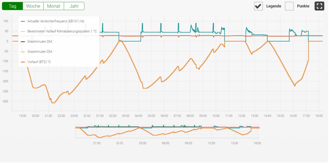

Guten Tag, wie gesagt ich habe die Anlage F2120 VVmS320
2021/20210302432917.png
neu. Könnte mir jemand helfen, diese gut einzustellen?
Helfen folgende Bilder weiter?
Danke

2.3.2021  (#531)
Dremel schrieb: Guten Tag, wie gesagt ich habe die Anlage F2120 VVmS320
Danke
Aussentemp währe auch noch hilfreich aber sieht nicht schlecht aus. Du hast Laufzeiten von bis zu 6h.
Die Seiten hier durchlesen und du kannst viel lernen und verstehen lernen.
Wichtigste Punkte die sich hier rauskristallisiert haben:
- UWP auf fix Speed stellen
- Verdichterkurve manuell einstellen
- Gradminuten auf irgendwo -200 bis -300 stellen

Danke. Habe es schon dreimal durchgelesen. Verstehen wird wohl noch dauern. GM habe ich auf -200. Das Menü für Verdichter soll 7.1.3 sein. Das kann ich nicht finden. Gibt es da einen Trick?

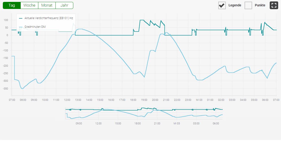

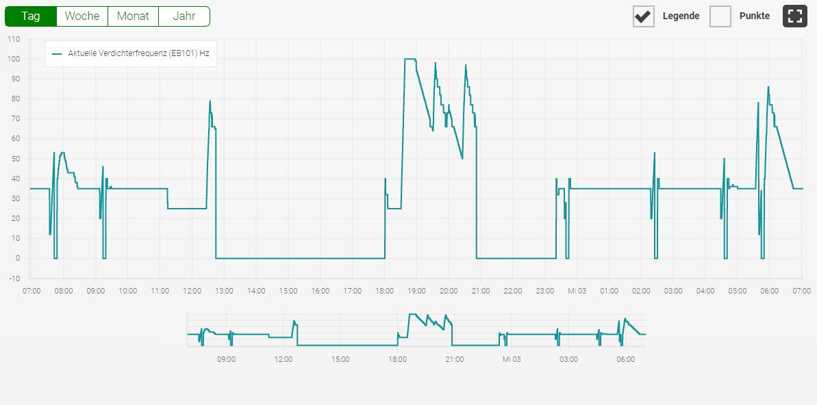

habt ihr schon Erfahrung zum neuen FW-Update? Ich habe es vor 2 Tagen durchgeführt und habe seitdem sehr kurze Aussetzter der WP WP [Wärmepumpe]. Habe gleichzeitigt auch die GM auf -250 gestellt aber denke nicht, dass dies daran liegt.
2021/20210303965407.jpg
2021/20210303650925.jpg
AT ist so um die 0°C....
Oder liegt es doch an den GM?

lorol schrieb: Hallo zusammen,
Kannst du die Außentemperatur auch dazu legen(zu deinen Diagramm  und die Vorlauftemperatur auch)?Sieht für mich  nach enteisen aus !
