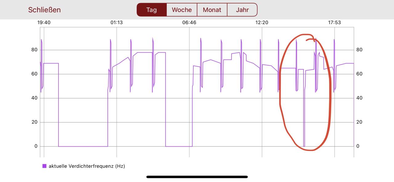

Hallo Leute
Habe kein anderes Topic gefunden wo ich es sinnvoll einstellen kann weshalb ich ein eigenes aufgemacht habe.
Nachdem ich jetzt auch den richtigen UPlink gekauft habe kann ich meine Diagramme auch auslesen

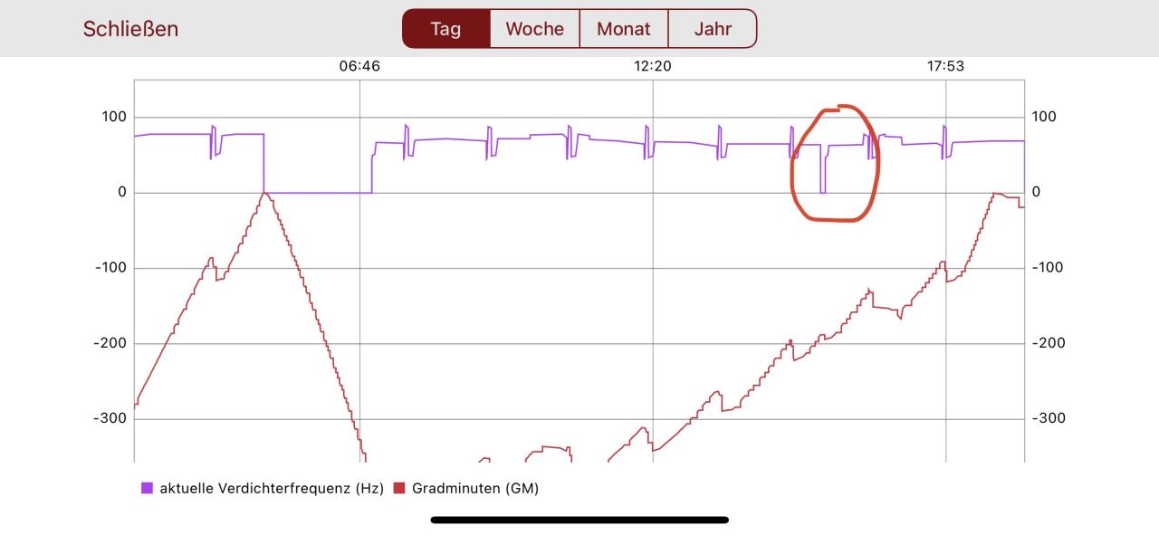

Mir ist aufgefallen dass bei mir über längere Zeit sich die Gradminuten und Verdichterfrequenz nicht ändert.
Aus welchen Grund kann das sein?
2019/20190108197731.png
2019/2019010811876.png
2019/20190108828348.png
2019/20190108928408.png
2019/20190108303971.png
Starts müssten glaube ca. passen mit ca.2 je Tag nur was mich verwundert das die WP WP [Wärmepumpe] die letzten Tage fast immer sofort nach dem WW WW [Warmwasser] laden abgestellt hat

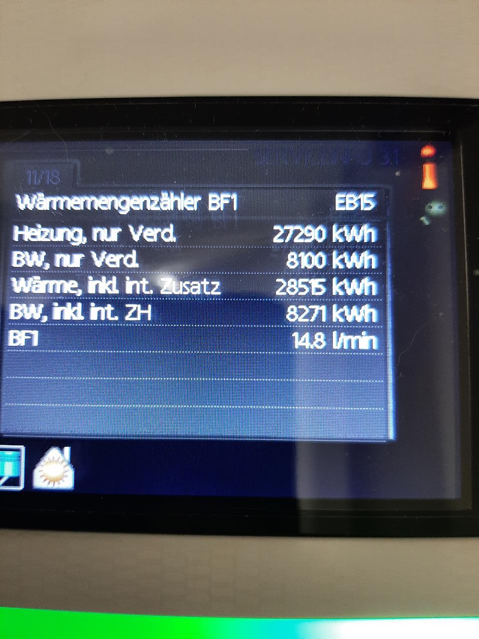

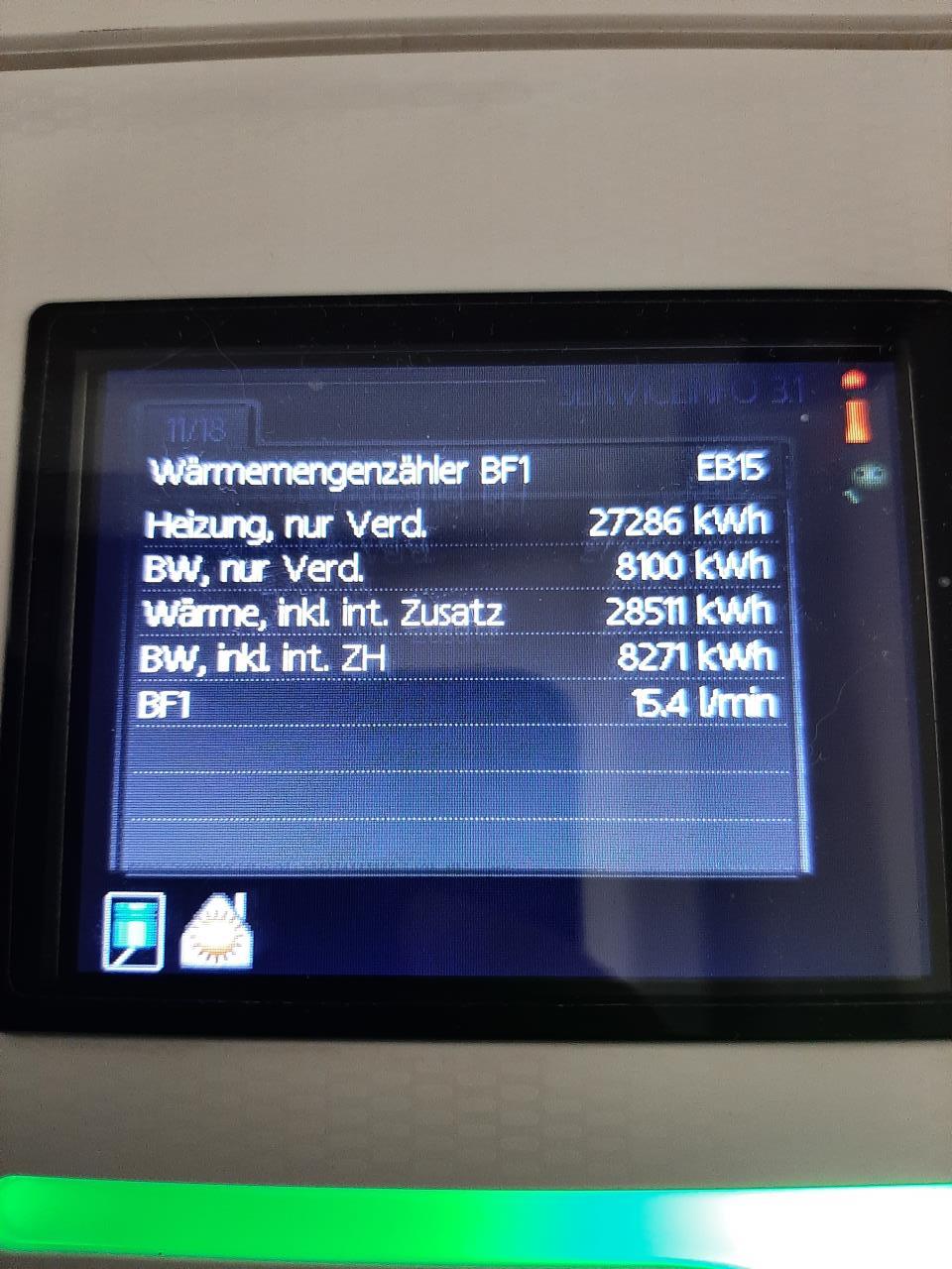

26.1.2021  (#341)
Mrkus schrieb: @isitreal: Du kannst den verbauten Wärmemengenzähler im Servicemenue 5.3.21 auswählen.
Danke, ich habe jetzt den EMK 500 ausgewählt (zumindest war der in meinem Angebot angeführt). Ersichtlich, ob es nun der EMK 300 oder 500 oder sonst ein anderes Modell ist, ist es mE nicht... Ich frage mich nur warum die KNV Wartung (habe Wartungsvertrag), die das Update durchgeführt hat, das nicht gleich einstellt - immerhin darf man das für die EUR 261 schon erwarten!?
  •  Mrkus
26.1.2021  (#342)
isitreal schrieb: Danke, ich habe jetzt den EMK 500 ausgewählt (zumindest war der in meinem Angebot angeführt).
Wenn die Durchflussmenge realistisch ist, wird das schon passen.
Bei mir ist an der VVM320 ein EMK 300 verbaut -> bei 100% Pumpe ca. 20l/min.
Wenn ich EMK 500 einstelle, hätte ich 40l/min
Bei EMK 150 nur 10l/min
....eine falsche Einstellung ist also relativ einfach feststellbar.

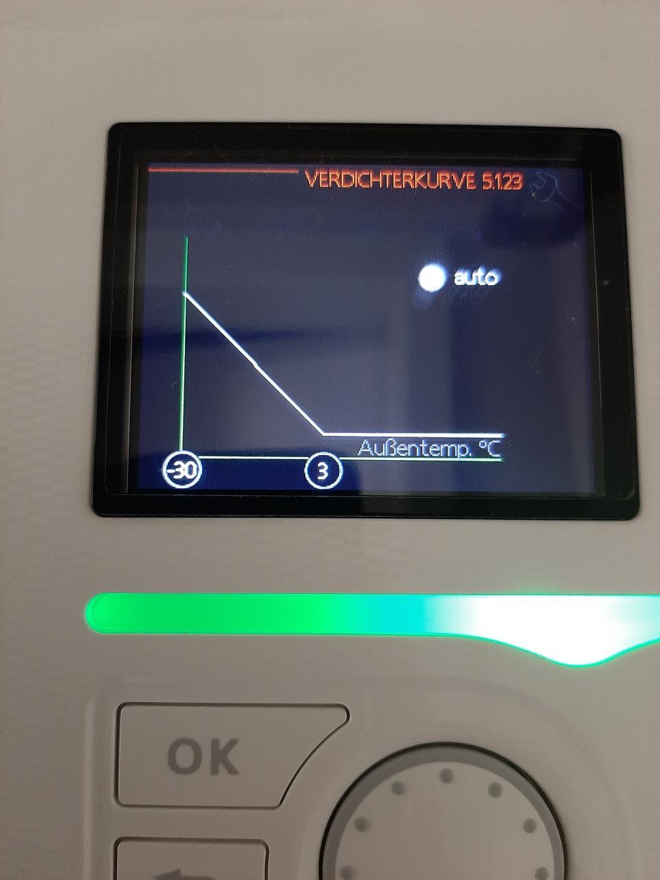

Fahrt ihr jetzt eigentlich noch mit manueller Verdichterkurve?
Hat mal jemand geschaut ob es dadurch effizienter wird? Die WP WP [Wärmepumpe] läuft dann ja länger aber dafür überschiesst sie nicht so stark....
Bei mir würde die Startfrequenz eigentlich nicht schlecht stimmen mit Auto Einstellung, nur moduliert mir die Steuerung dann zu schnell hoch. Besser wäre er würde viel länger auf der Startfrequenz bleiben. Weis jemand wie man das hinkriegt, das sie nicht so schnell hoch moduliert? Manchmal erhöht sie die Frequenz noch obwohl die VL VL [Vorlauf] schon 2 Grad über Soll ist und die Gradminuten schon fast abgebaut
  •  TRAB
26.1.2021  (#346)
Hallo !Ich fahre noch mit manueller Verdichterkurve und es funktioniert recht gut!Haben jetzt auch wider Minus bei den Außentemperaturen,(-30/3!) Wie weit fährt die Frequenz bei dir rauf ?dan kann ich mal vergleichen und sag dir in der früh Bescheid

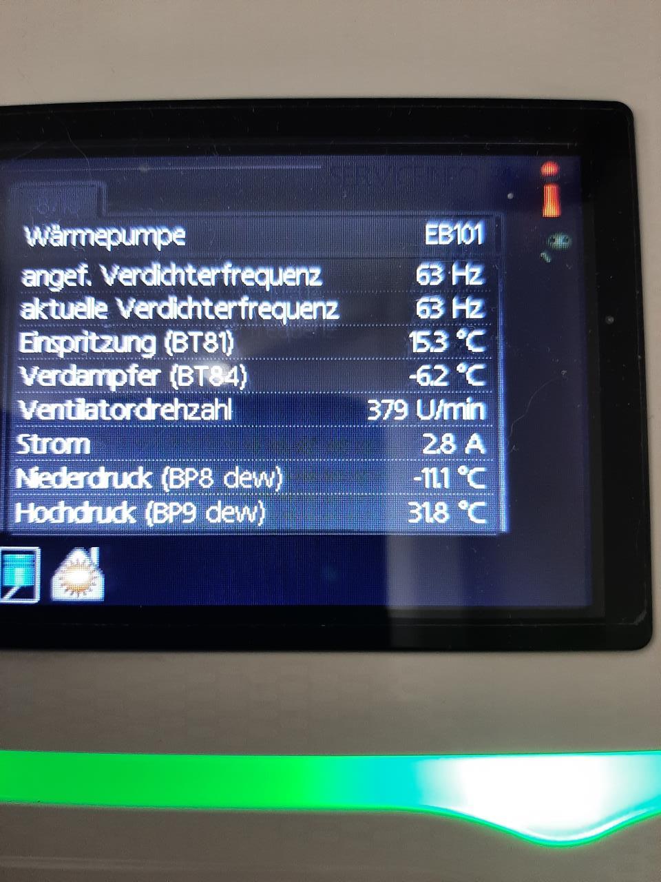

27.1.2021  (#348)

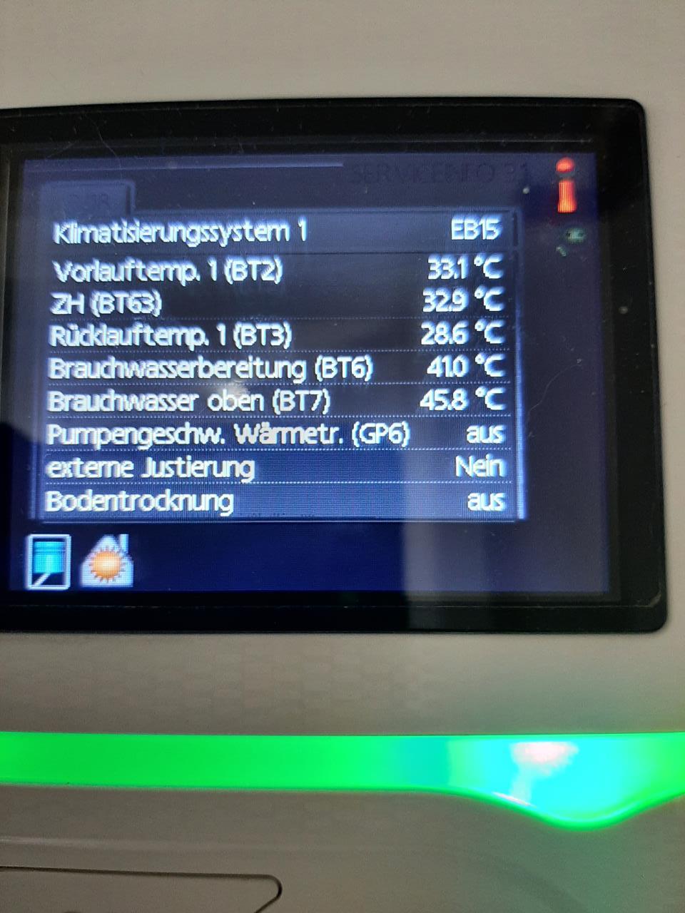

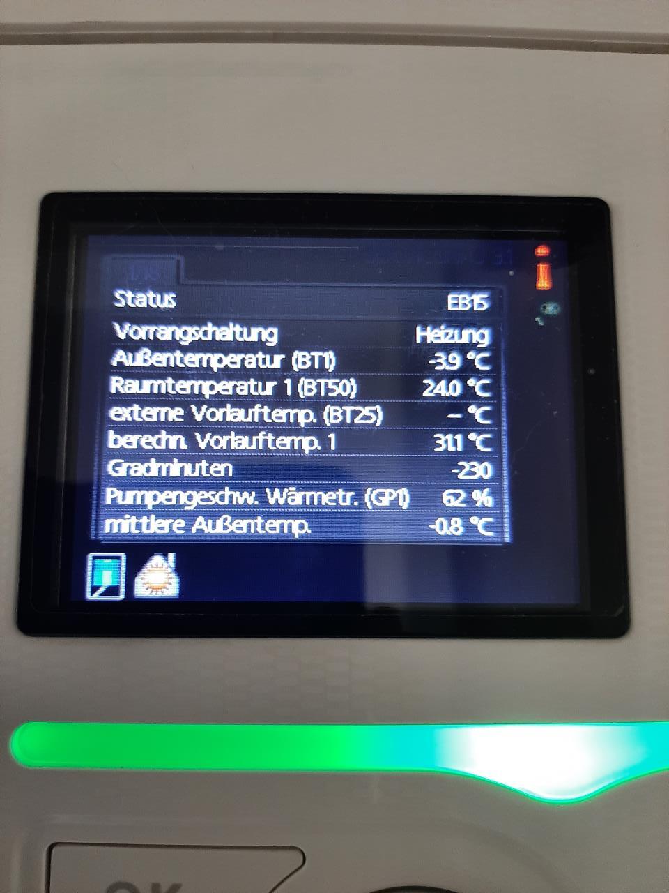

2021/20210127246416.jpg
2021/20210127232756.jpg
  •  TRAB
27.1.2021  (#349)
 So sah es jetzt aus wie ich von der Nachtschicht nach Hause gekommen bin !
2021/20210127666873.jpg
2021/2021012729167.jpg

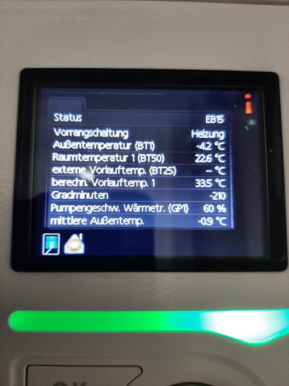

  •  TRAB
27.1.2021  (#350)
Und so sieht die Sache nach 10 min Stoßlüften beim ganzen Haus aus!
  •  TRAB
27.1.2021  (#351)
2021/20210127263718.jpg
2021/20210127515965.jpg
2021/20210127728393.jpg
2021/20210127925939.jpg
  •  TRAB
27.1.2021  (#352)
Hoffe das hilft euch weiter !Und was sagt ihr dazu ?😆
  •  505ps505
27.1.2021  (#353)
Hallo

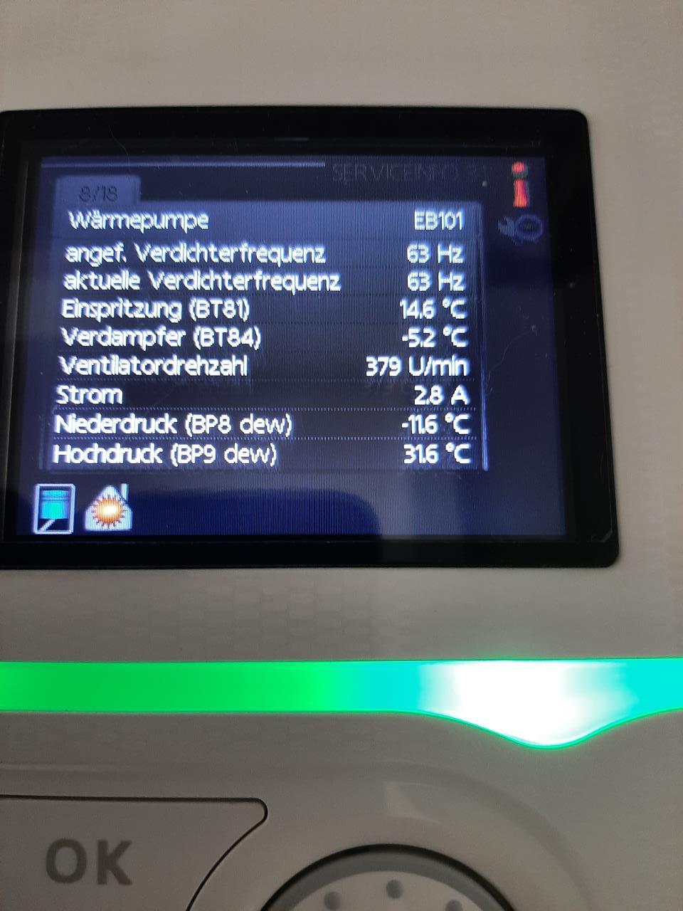

Hat jemand eine Ahnung weshalb meine 2120 da abstellt?
Hatte das jetzt schon mehrfach
Ist auch nur für wenige Minuten aber aus welchen Grund?
2021/20210127683321.jpg
2021/20210127311196.jpg
  •  Mrkus
27.1.2021  (#354)
505ps505 schrieb: Hallo
Bei welcher Aussentemperatur, könnte es eine passive Enteisung (nur Lüfter ohne Verdichter) gewesen sein?
  •  Mrkus
27.1.2021  (#355)
TRAB schrieb: Und so sieht die Sache nach 10 min Stoßlüften beim ganzen Haus aus!
Welchen Faktor hast du beim Innenraumfühler eingestellt? Dass die berechnete Vorlauftemp. nach nur 10min lüften von 31,1 auf 33,5 hochfliegt, kommt mir etwas extrem vor.
Die knapp 60Hz hätte ich mit deiner Verdichterkurve wahrscheinlich auch, aber bei deutlich geringerer Vorlauftemp.

  •  TRAB
27.1.2021  (#357)
Das war 47 Minuten nach dem Stoßlüften und nicht direkt danach! Inenneraumfühler faktor 1 ist eingestellt !Sollte ich was verändern bei den Einstellungen?
