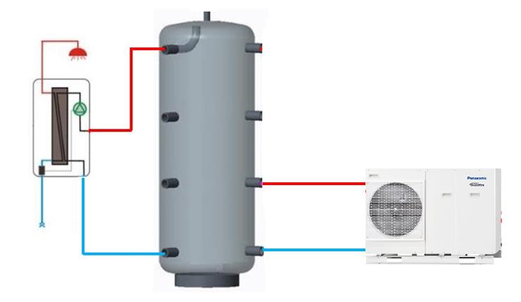

ich möchte die Tage meine Keisha 7kW an den neuen Pufferspeicher anschließen. Daran hängt dann eine FriWa von Oventrop (Bestand).
Es soll eigentlich genau das Standard-Schema für LWWP LWWP [Luft-Wasser-Würmepumpe] genutzt werden.
Der Juratherm Puffer hat 718l Inhalt, 4 Stutzen an der Seite (je 2x; 110° versetzt).
2024/20240620893747.png
Ich gehe davon aus, dass die WP WP [Wärmepumpe] mit ca. 10 l/min an Volumenstrom in den Puffer geht. Zumindest habe ich solche Werte bei der Jeisha eines Kollegen gemessen. Bei 28er Kupfer wären das etwa 0,3 m/s an Strömungsgeschwindigkeit.
Soll ich besser
- den VL VL [Vorlauf] der WP WP [Wärmepumpe] auf zwei Stutzen (in gleicher Höhe; 110° versetzt) anschließen
- Ein Juratherm Diffusior-Schichtladerohr f JPSM,JPSR,JPSRR,JHKE, 90609 für den VL VL [Vorlauf] der WP WP [Wärmepumpe] einbauen und nur einen Stutzen nutzen
- nichts weiter tun, weil bei 10 l/min eh kein großes Problem entsteht?
Wäre für Tipps dankbar,
Thomas

Bleibt noch die Friwa-Anschlüsse zu durchleuchten.
Friwa-VL:
Bildquelle:
https://up.picr.de/44084616of.pngBildquelle: https://up.picr.de/44084616of.png
Ganz einfach: so hoch wie möglich anschließen, um den Speicherinhalt möglichst bis zum letzten Tropfen nutzen zu können.
Wenn der Speicher interne Rohrbögen hat, die bis nach ganz oben reichen, ist es empfehlenswert diese Anschlüsse zu Nutzen,
Weil damit hat man schon quasi einen internen Thermosiphon genutzt, und minimiert schonmal etwas Mikrozirkulation bzw. In-Rohr-Zirkulation in dieser Leitung.
Gibt’s kein Bogenrohr, sollte der Anschluss ganz oben am Speicher genutzt werden.
Dabei muss dann die Friwa-VL-Verrohrung auch mit einem Entlüfter ausgestattet werden.
Weiters ist es hier besonders wichtig, dass diese Leitung gut gedämmt ist, um hier nicht künstlich eine neue Wärmebrücke zu bauen, welche die Speicherauskühlung beschleunigt.
Bei einigen Speichern ist dieser obere Anschluss aber sehr klein ausgeführt, weil nur für Entlüftung gedacht. Da ist es dann auch wieder nicht so empfehlenswert.
Friwa-RL (ohne Zirkulation):
Wenn eine Trennplatte im Speicher vorhanden ist, würde ich sagen: ziemlich egal, Hauptsache unten angeschlossen.
Dann bleibt das kalte Friwa-RL-Wasser eh unten. Vielleicht wird unten damit bissl Unruhe gestiftet, aber das tut nicht wirklich weh.
Ohne Trennplatte würd ich aber auch hier eine Einströmbremse setzen.
