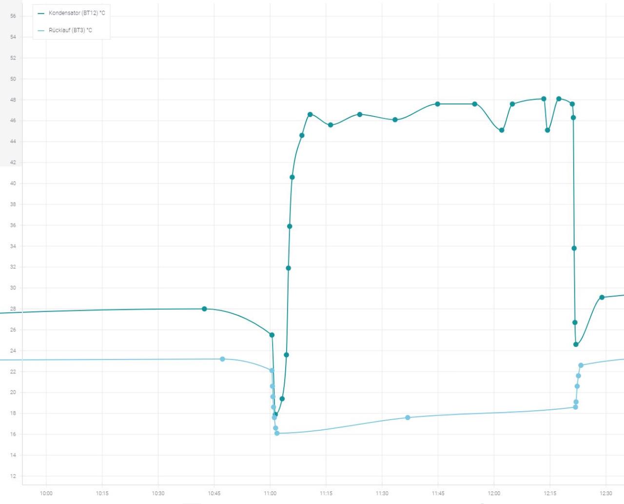

  •  winshort
17.2.2021  (#1285)
Till70 schrieb: Ja, das ist der Punkt wo ich auch gegen meinen Heizi wette, der das auf Empfehlung eines Nibe-Spezis so machen will. Aber wenn es nicht klappt, will er noch umbauen.
2021/20210217523209.jpg
Machs doch gleich richtig. Bei der Oventrop steht auch ab und zu richtig kaltes Wasser am WP WP [Wärmepumpe] Rücklauf an (je nachdem wann das letzte mal eine größere Menge gezapft wurde). Die
gehen beim Start der WW WW [Warmwasser] Bereitung mit nur geringer Erhöhung der Temperatur dann direkt oben in den Tank. Meine braucht momentan auch knapp 10 min, bis die geeignete Vorlauftemperatur erreicht wird. Im Bild ca. 8min, bis 44 Grad erreicht werden.
Klappen tut es auch ohne Umschaltung. Es wird beim Duschen schlimmstenfalls mal einige Minuten kalt. Der Exergieverlust bei jeder WW WW [Warmwasser] Ladung wird in Euro augedrückt auch kein großes Loch in den Geldbeutel reißen.
Ich möchte es aber nicht ohne VL VL [Vorlauf] Umschaltung. Kosten für die Umschaltung waren bei mir 65€ für das ESBE ZRS Umschaltventil und 35€ für den TSM125 Temperaturschalter, sowie die zusätzliche Verrohrung.

Ja, Danke fürs gute Bild. Ich weiß, habs drei Mal ganz klar gesagt und auch Bilder gezeigt und werds ggf. nochmal sagen, aber evtl. ists auch schon passiert ...
Aber freut mich, wenn zumind. die Oventrop super arbeitet, wie erhofft und die Nibe auch noch ausreichenden Hub schafft. Fehlt nur noch die Weiche.
Warum hat die Rücklauflinie bei tiefer Temp so wenig Stützpunkte, aber bei der Flanke viele, also im Zweifel genau richtig?
  •  winshort
17.2.2021  (#1287)
Till70 schrieb: Warum hat die Rücklauflinie bei tiefer Temp so wenig Stützpunkte, aber bei der Flanke viele, also im Zweifel genau richtig?
Das ist ein Screenshot aus dem Uplink. Uplink ist eine Katastrophe, es hat eine viel zu ungenaue Auflösung und verfälscht so die Kurven. Aber du kannst aus dem Bild oben trotzdem die wichtigen Informationen herausziehen, die Punkte sind ja reelle Messwerte, nur das was dazwischen liegt muss nicht zwingend auf der gezeigten Linie liegen. Falls du die Excel Werte dazu brauchst, melde diech einfach, ich habe den USB Stick eingesteckt.

Es gebe dann eine Art 2-Runden Ladung. Also der untere Teil wird erwärmt, bis die RL RL [Rücklauf]-Temp. hoch genug ist, dann steigt die VL VL [Vorlauf]-Temp. auf Ziel-Temp. und das VL VL [Vorlauf]-Ventil schaltet nach oben.
Funktioniert also recht gut, nur dauert der Vorgang natürlich seine Zeit.
- Schneller würde es gehen, wenn der RL RL [Rücklauf] dafür auf einen höheren Anschluss umgeschalten wird.
- Theoretisch noch schneller, aber mit Exergie-Vernichtung wäre dann natürlich eine RLA
Aber ob das wirklich den Riesen-Vorteil bringt wage ich zu bezweifeln.
Weil nun läuft die Pumpe eh schon nur mehr auf 1% mit wenig Durchsatz, und ein Teil vom VL VL [Vorlauf] geht sogar zurück zur WP WP [Wärmepumpe].
In den Speicher fließen dann nur mehr so ca. 1,5L/min.
Das bringt auch nicht viel. Das ist dann eine Ladung mit VL VL [Vorlauf]-Ziel-Temp. die auch nicht schneller geht, aber weniger Effektiv ist.
27.2.2021  (#1298)
passra schrieb: Hast du eigentlich schon mal probiert, die hohe Wassermenge durch die 70% am Anfang einfach "einzudrosseln" anstatt kurzzuschließen? Also einfach den Pumpen-Vorlauf oder -Rücklauf zuzukneifen, bis die Pumpe von ihren 70% runterfährt? Quasi ein einstellbarer Tacosetter?
Ginge das mit deiner Hydraulik?
Dann hätte sie ihre Drehzahl, aber es fließt nur wenig Wasser und nach ein paar Minuten gibt man dann den Durchfluss frei...
Glaube das würde nichts bringen, weil die Nibe reduziert die Pumpendrehzahl meiner Ansicht nach aufgrund der Anstiegs-Rampe der VL VL [Vorlauf]-Temp.
Wenn ich den VL VL [Vorlauf] einbremse, geht die VL VL [Vorlauf]-Temp. ja noch schneller in die Höhe, und die Nibe denkt noch weniger dran die Drehzahl zu senken.
Am Besten fahre ich bisher, schon am Anfang den Mischer leicht zu öffnen, also nur Teilkurzschluss und nie kompletter Kurzschluss.
Dann schießt die RL RL [Rücklauf]-Temp nicht so schnell in die Höhe und die VL VL [Vorlauf]-Temp. steigt langsamer.
Dann geht die Nibe auch schneller von Ihrem hohen Ross der 70% runter
