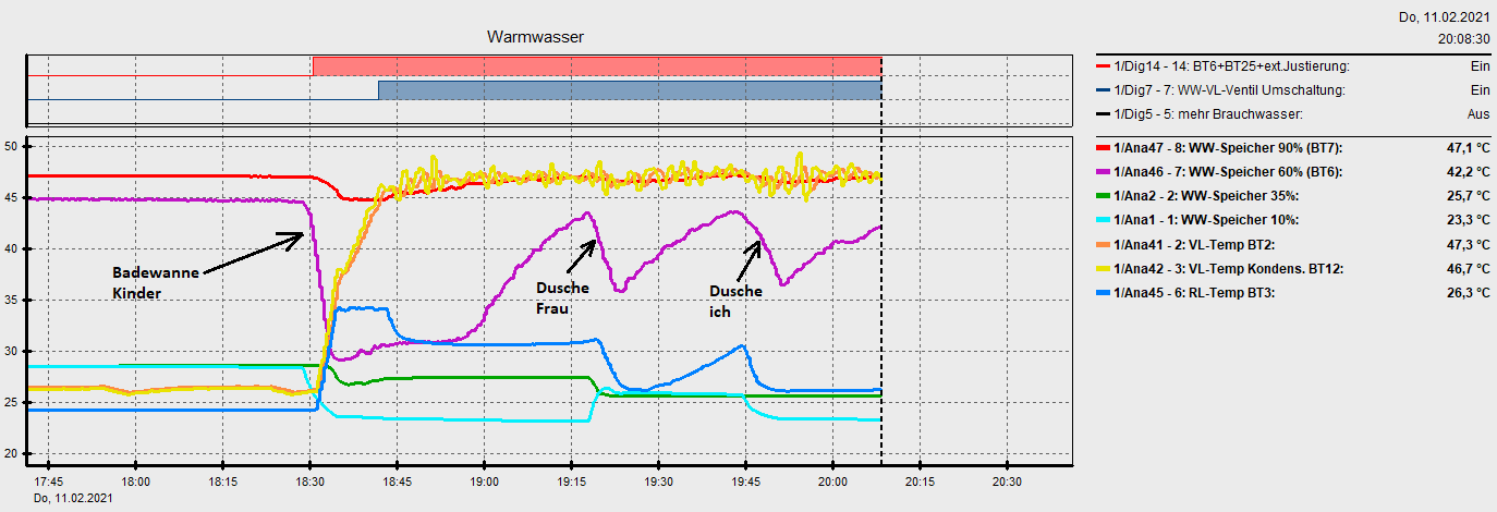

Das muss ich jetzt auch posten, weil ich grad wieder ziemlich begeistert von dem System bin.
Hier seht ihr einen log von vorhin:
Einmal Badewanne für die 2 kleinen Kiddies eingelassen.
Später hat dann meine Frau eine Dusche genommen, und dann etwas später auch ich noch.
2021/20210211602349.png
das Ganze hat die heiße Schicht oben im Speicher nicht groß beeindruckt.
Die macht ungestört ihr Ding da oben.
Da hätte auch der Große danach noch problemlos eine Dusche nehmen können.
Immer noch mit nur 200L aufgeladenen Speicher, wohlgemerkt 😍
Auf die 300L Ladung muss ich wohl wirklich erst stellen, wenn die Kids mal größer sind.

Hallo Pedaaa,
wie erklärst du dir den Sprung nach oben (Dusche Frau) auf 10% Pufferhöhe und den erneuten Abfall bei dir?
Ich sehe einen großen Unterschied zu meiner Oventrop X25 Frischwasserstation. Der Rücklauf liegt viel viel tiefer als bei der TA bei momentan ca. 15 Grad (Zapftemperatur 43 Grad, Speichertemperatur 48-50 Grad). Zulauf Kaltwassertemperatur habe ich noch nicht gemessen.
Gruß
15.2.2021  (#1271)
winshort schrieb: wie erklärst du dir den Sprung nach oben (Dusche Frau) auf 10% Pufferhöhe und den erneuten Abfall bei dir?
scheinbar bin ich mehr Warmduscher als meine Frau 😉
Das liegt an der schlechten Regelung der Fristar2WP bei kleineren Zapfmengen.
  •  winshort
15.2.2021  (#1272)
Pedaaa schrieb: scheinbar bin ich mehr Warmduscher als meine Frau 😉
Oder anders herum, die Frau hat mit Maximaltemperatur gezapft, wodurch die TA den Durchsatz erhöht hat und die Rücklauftemperatur angestiegen ist.
15.2.2021  (#1273)
nein, es ist tatsächlich so, dass die TA-Friwa bei kleinen Zapfmengen die höchste RL RL [Rücklauf]-Temp in den Puffer liefert. Daher wird dabei der untere Pufferbereich wärmer. Umso höher die Zapfmenge, umso besser funktioniert die TA-Regelung.
Wenn unsere Dusche nicht auf Anschlag auf heiß gestellt ist, liefert die zu wenig Durchsatz und die Friwapumpe dreht unnötig hoch und hebt die RL RL [Rücklauf]-Temp. (da rennt was schief bei der Regelung. Hier sollte die Friwa-Pumpe viel mehr zurückregeln)
Wenn Dusche auf Anschlag, oder beim Einlassen einer Wanne ist die RL RL [Rücklauf]-Temp. akzeptabel niedrig

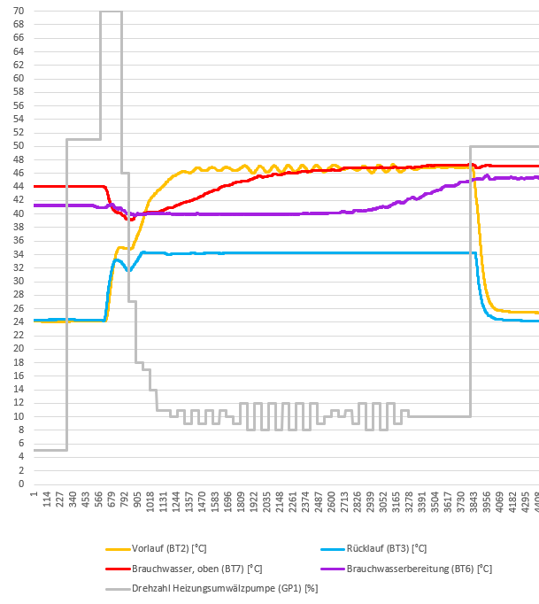

2021/20210215573023.jpg
So sieht es bei mir momentan aus wenn während der Beladung geduscht wird. Die Rücklauftemperatur zur WP WP [Wärmepumpe] sinkt unter 16 Grad. Die S1155-6 schafft bei 1% WT ca. 31Grad Delta (nicht gedrosselt). Der BT7 sitzt bei 50Liter von Oben.
Ich lass das mal so laufen und schaue wie sich das mit steigenden Kaltwassertemperaturen ändert.
Dann muss ich abwägen ob ich den Exergieverlust hinnehme oder die Hydraulik soweit gedrosselt wird, bis das Delta erreicht wird. Auf 50-51Grad wird nur beladen wenn Überschuss an PV Strom aniegt (SG Ready), von da her wirkt sich der Exergieverlust so gut wie nicht auf die Geldtasche aus.
An dieser Stelle bräuchte ich den Mischer im Rücklauf, auch wenn sich der kostentechnisch nie rentieren würde. Zumal die Beladung mit 31Grad Delta ja mit relativ hohem COP läuft.

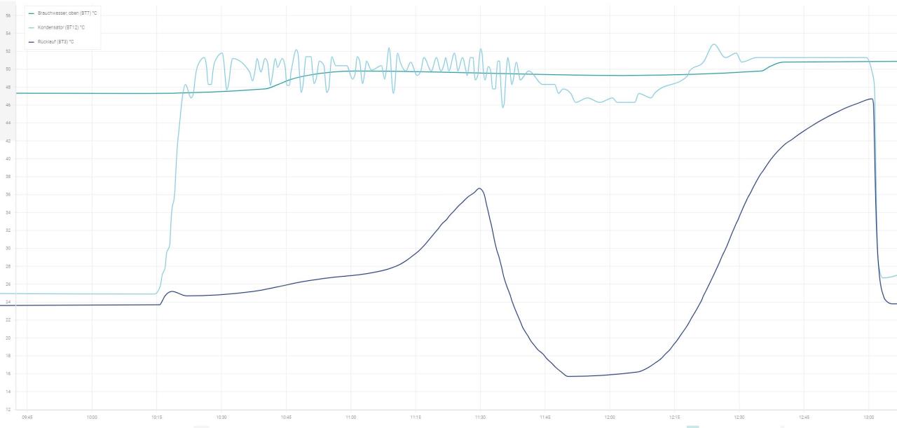

wenn wir schon bei interessanten Logs sind, hab ich noch was für euch.
Ich hab ja letztens eine zeitlang Modbus komplett deaktiviert.
Ohne Modbus zeigt mein WW WW [Warmwasser]-VL-Umschaltventil, bei aktiver WW WW [Warmwasser]-Ladung, sicherheitshalber immer nach oben.
Der Rücklaufmischer funktioniert weiterhin wie gehabt.
Da zeigt sich dann so ein Bild:
2021/20210216695044.png
hier sieht man an der BT7-Kurve deutlich, wie die WP WP [Wärmepumpe] die obere Schicht bei Ladebeginn ordentlich durchwirbelt.
BT7-Temp fällt hier von 44°C auf 39,1°C ab. (normal sinkt da bei mir garnichts ab)
Sogar BT6 ist etwas gefallen.
Ein VL VL [Vorlauf]-Anschluss standardmäßig direkt ganz oben am Puffer ist also definitiv nicht empfehlenswert!
Das wäre nicht schön, wenn die WP WP [Wärmepumpe] dann während einer Dusche mit den Nachladen beginnt.
