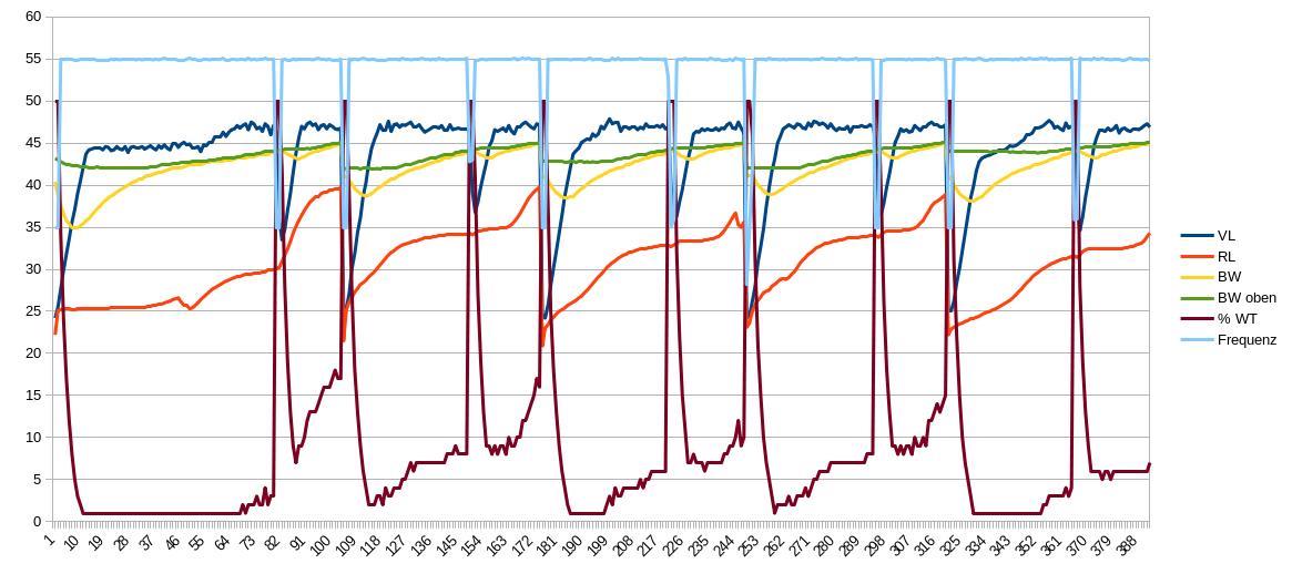

Ich habe die 5 WW WW [Warmwasser]-Läufe von den Temperaturen her mal aneinandergehängt und dabei dieses Bild erzeugt:
2019/20190310383633.jpg
Hä? Was sollen diese Einbrüche mitten in den Läufen? Die Läufe selbst erkennt man ja super an den RL RL [Rücklauf]-Verläufen, aber warum das?

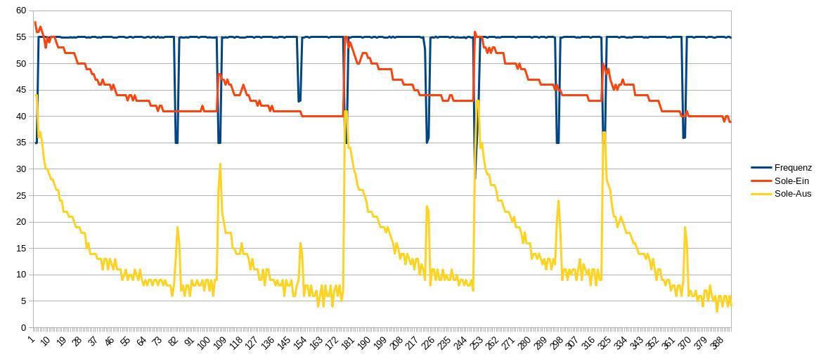

Also nochmal ausführlicher mit Frequenz und Pumpendrehzahl:
2019/2019031099039.jpg
Scheinbar passieren da zwei Dinge... die Pumpe gibt Gas und der Kompressor drosselt - klar, dass der VL VL [Vorlauf] abstürzt und alles versaut. Ohne diesen Unsinn wären die Läufe vermutlich sehr viel besser.  Die Reihenfolge (Pumpe, Kompressor) ist im Log nicht erkennbar. In jedem Fall war die Pumpe bereits beim ganz langsamen Ansteigen, springt dann auf 50% (Maximum) und der Kompressor drosselt deutlich. Nach 2-3 Minuten gibt der Kompressor wieder Gas und die Pumpe geht langsam wieder auf vernünftige Werte runter.
Hat dazu jemand eine Idee?
Was könnte ich da nachschauen?
So ist das jedenfalls nicht schön, zumal es ja jedes Mal zu passieren scheint (bei allen 5 Läufen dieser Woche, andere habe ich nicht angeschaut).

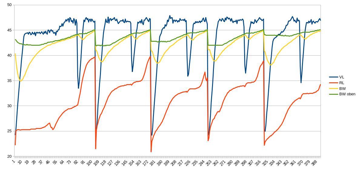

Sole? Soleaus scheint 1C zu unterschreiten (bei Soleein >4C), aber hat das diese Konsequenz? Der Vollständigkeit halber noch ein Bild mit Soletemperaturen (nur gegen Frequenz, der Rest ist ja klar):
2019/20190310708277.jpg
(Sole ist Temperatur x 10 wegen Sichtbarkeit)

 Da müsste ich auch im Nebel stochern. Vielleicht ist ein Wert im inneren Kreis der WP WP [Wärmepumpe] an der Grenze? Die Sole sollte es nicht sein, dann würde sie ihre Arbeit anschließend mit weiter sinkenden Temperaturen nicht fortsetzen. Eigentlich ist brink für solche Fälle der geeignete Ansprechpartner.

radis schrieb: Vielleicht ist ein Wert im inneren Kreis der WP WP [Wärmepumpe] an der Grenze?
Gute Idee... wobei mir da nur das Heißgas (BT14) einfällt. Das ist im fraglichen Moment beim ersten Lauf auf 69,5C, fällt dann leicht durch das Gaswegnehmen. Danach steigt aber im weiteren Verlauf bis 73,2C an. Beim zweiten Lauf geht es auf 71C, ist vor dem Gaswegnehmen auf 70,2 und geht später aber auch weiter hoch. Dürfte es also auch nicht sein...

Hier noch einmal Ladungen von heute. Die Temperatur unten sinkt, weil mehr Wasser gezapft wurde. Bei der letzten ladung gab es eine Absenkung des KT-Ein in der Mitte. Sofort ging auch die Drehzahl der HK-Pumpe herunter:
https://up.picr.de/35256448yc.pngBildquelle: https://up.picr.de/35256448yc.png
  •  JanRi
11.3.2019  (#758)
radis schrieb: Mich hat gewundert, daß deine AZ so hoch ist.
Hier eine Grafik von Pedaa vom 21.1. S.28:
Wir haben einen VL VL [Vorlauf]-Hub von ca. 43K. Dieser Bereich kam damals so gut wie nicht vor und wurde eher rasch durchfahren. Von daher liegen hier weniger Daten vor. Es kann aber gut sein, dass da noch Inseln mit AZ>4 existieren. Zudem ist die AZ ja der Durchschnitt für das Gesamtkunstwerk.
radis schrieb: Den ersten Kaltwasser-Schwall im Speicher unten zu deponieren, halte ich nicht für zielführend, weil ja auch wärmeres Wasser da mit eingebracht wird. Bei mir hat es erst einigermaßen funktioniert, als ich den Speicher vollständig vom Kaltwasserbefreit habe. Bei mir kommt nur noch WW WW [Warmwasser] in den Speicher.
Du meinst, seitens der WP WP [Wärmepumpe] kommt nur noch warmes Wasser. Die Friwa wirft ja sehr wohl kaltes Wasser rein...
Die Frage ist, ob die paar Liter warmes Wasser weiter unten wirklich schaden, weil bei den recht hohen Volumenströmen auch eine gute Mischung stattfindet. Auf 60% schadet das, das ist klar und auch gut in meinen Bildern zu sehen, denn auf 60% wird ordentlich Exergie vernichtet.
All das löst aber vermutlich nicht das Problem mit den Resten der Abkühlung. Fakt ist, dass es bei mir eine nicht unerhebliche Menge abgekühltes Wasser gibt, das irgendwohin entsorgt werden muss. Oben nutzt es nichts, unten schadet es, weil es den RL RL [Rücklauf] anhebt.
Ich muss das noch weiter durchdenken...
Viele Grüße,
Jan

  •  JanRi
11.3.2019  (#761)
radis schrieb: Aber die Tendenz ist doch eindeutig? Geringer RL RL [Rücklauf]-Hub und geringer VL VL [Vorlauf]-Hub ==> beste Ergebnisse.
Wobei wir beachten müssen, dass die aktuellen 55 Hz wohl effizienter sind als die damaligen 66 Hz. Ich habe vorhin (nach Uplink, also mit Fehler im Delta-T) mal einen Arbeitspunkt ausgerechnet. Da war der VL VL [Vorlauf]-Hub bei 44K und der RL RL [Rücklauf]-Hub bei 30K. Laut Diagramm wäre das eine AZ von 3,4. Berechnet habe ich aber 4,0 (mit ein paar Unsicherheiten, zumal sie gerade bei 5% WT war, also vermutlich nicht eingeschwungen).
Btw... Daten fallen gerade massenhaft an, weil ich permanent logge, aber das manuelle Zusammensetzen der Logs von Nibe und Zählern ist sehr aufwendig, so dass ich das nicht wie damals auswerte. Wenn ich mal viel Zeit habe, automatisiere ich das vielleicht mal.
radis schrieb: Die Friwa wirkt hier nur positiv. Wenn die öfter laufen würde, gäbe es sicher andere Probleme.
Zumal auch das wieder darauf ankommt, wie sehr man das Wasser aufdreht. Je weniger, desto kälter der Rücklauf. Wenn die Mengen dazu eher gering sind, wirkt die Wärme des Behälters und das warme Wasser darüber natürlich auch temperaturerhöhend.
Pedaaa schrieb: Mit RL RL [Rücklauf]-Mischer aus unterschiedlichen Höhen absaugend, können diese Reste verwertet werden.
Aber ob das überhaupt einen merklichen Gesamt-Vorteil bringt, bleibt fraglich.
Das verhält sich so ähnlich wie die 1,5. Runde, die wir Anfangs mal besprochen hatten.
Yep. Ich habe da meine Befürchtungen, dass das keine stabilen Zustände ergeben wird. Sieht man ja an den RL RL [Rücklauf]-Temperaturen der 5 Läufe weiter oben.
Vielleicht ist aber meine Strategie an einer ganz anderen Stelle fehlerhaft: Ich lade momentan ja sehr selten und damit eher länger. Damit schlägt die Abkühlung auch heftiger zu. Gegenüberlegung wäre, dass man öfter kurz nachlädt. Dann ist das Wasser unten vermutlich noch kühler und man schiebt quasi nur nach. Das ginge aber nur, wenn man den kalten Schwall vermeidet, denn der drückt die Temperaturen ja schon deutlich, wie die Diagramme zeigen (also wie Radis oder per Kurzschluss oder Mischer).
Vielleicht ginge das aber mit einer festen 1%-Pumpeneinstellung (nur eine marginale Menge kaltes Wasser, kein Schwall), dafür aber Sensor ganz oben und recht knappe Grenzen. Fürchte aber, dass das bei Einspeisung auf 60% nicht funktioniert, weil es lange dauert, bis die Wärme oben ist mit der Nebenwirkung hohen Überschiessens. Um eine Umschaltung komme ich wohl eher nicht herum...
