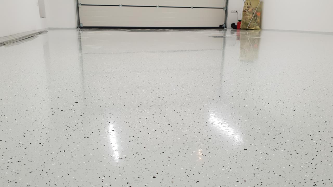

Die Struktur der Chips verhindert, dass man schnell Dreck und Kratzer sehen kann.. und die Oberfläche wird rutschfester!..

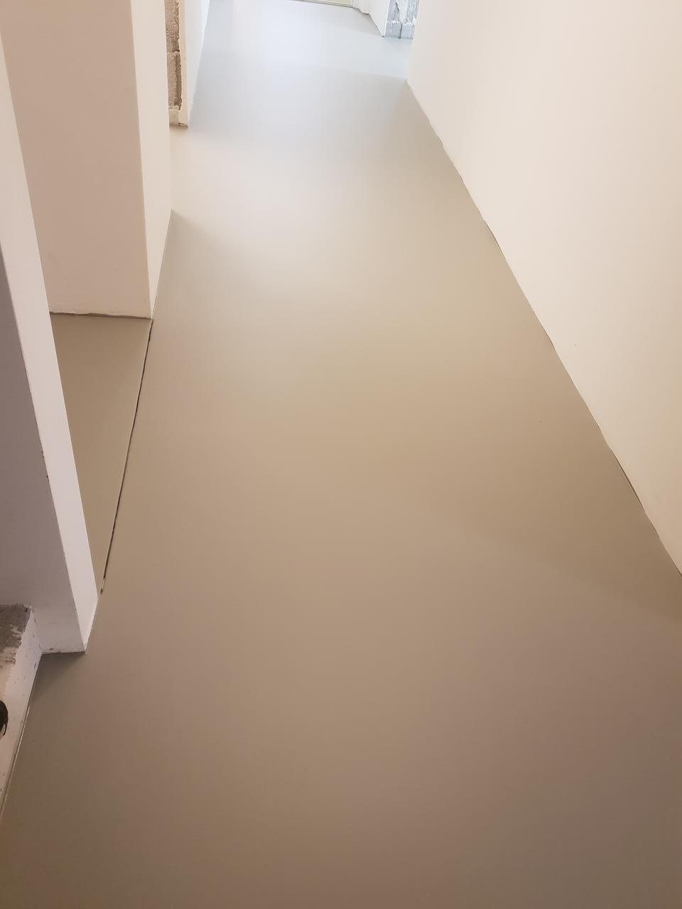

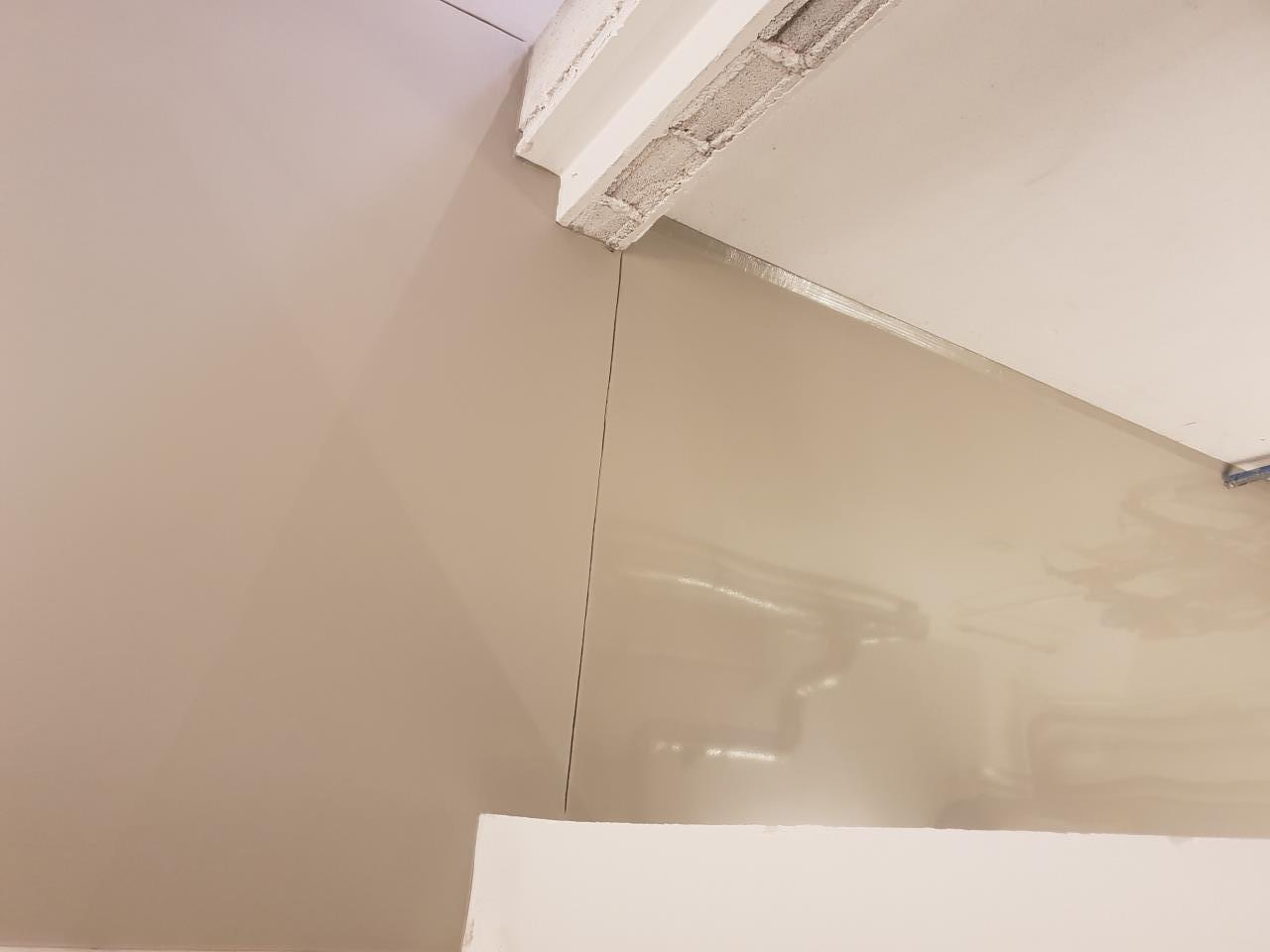

Man sieht hier den gespachtelten Randkeil

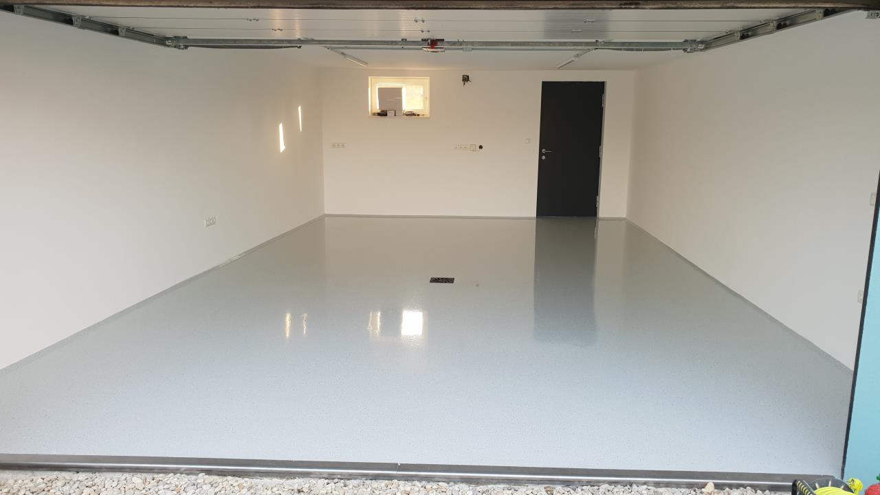

Hier das Ergebnis:
2018/20181010469871.jpg
2018/2018101060901.jpg

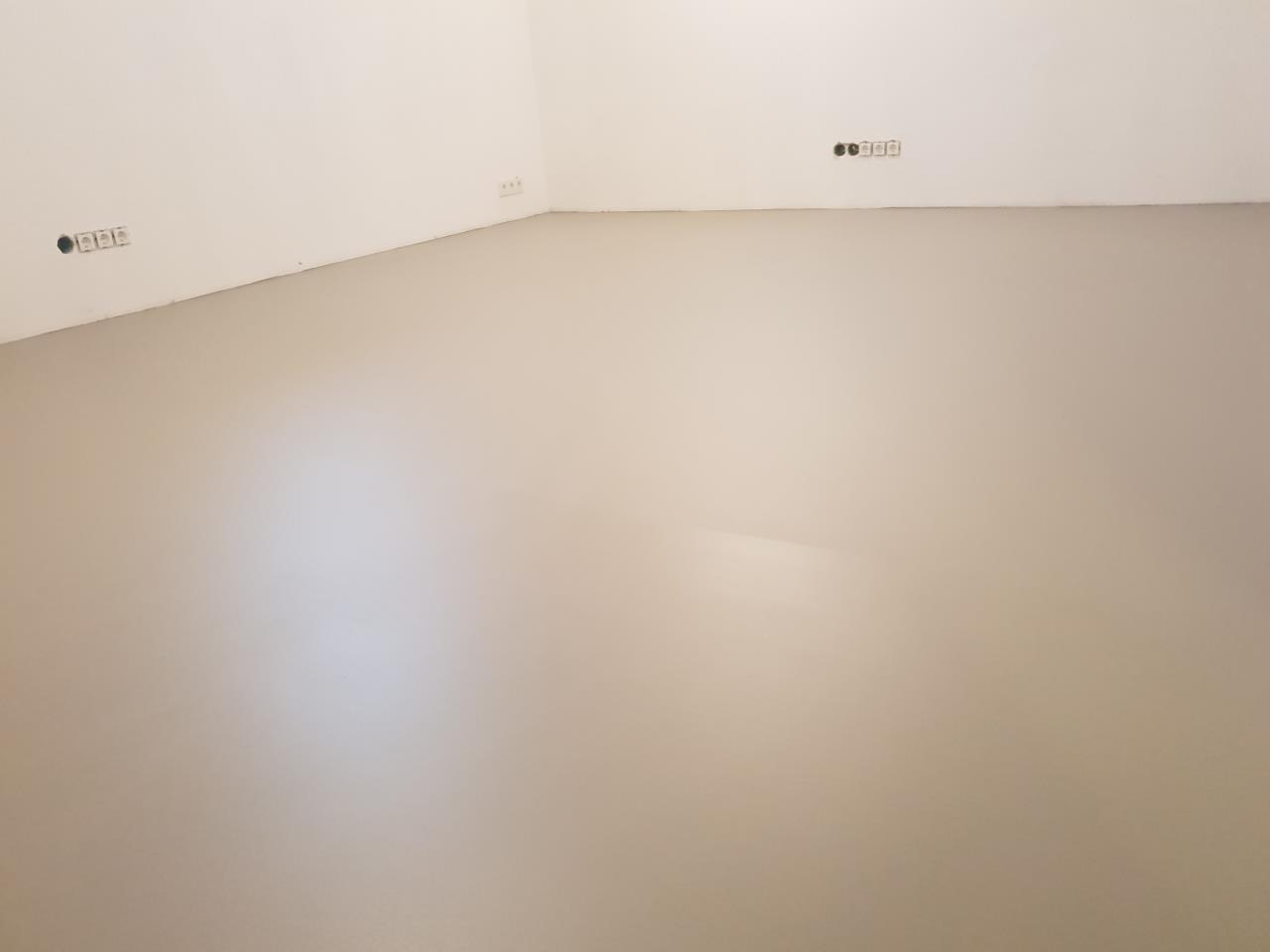

Oberfläche kann ohne Probleme mattiert werden. Es gibt verschiedene Beschichtungsvarianten ;)
12.10.2018  (#35)
2018/20181012996579.jpg
2018/20181012748090.jpg
Matt

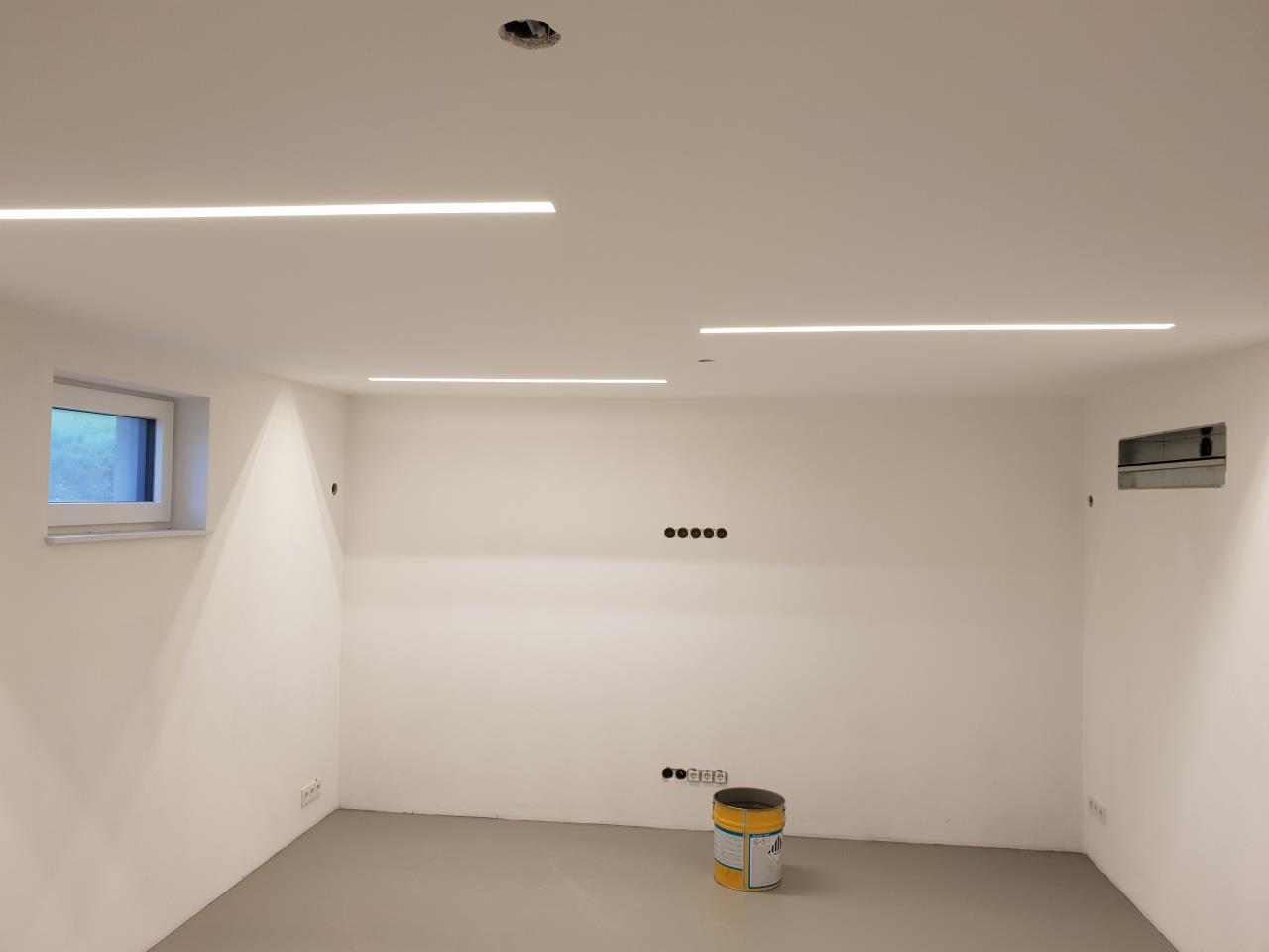

Wir haben innen auch eine Spritzabdichtung bekommen. Einmal über alles drüber. Jtz weiss i dass mn dann sand streuen muss weil das wird nie fest.. estrich macht eh no mal a dampfdiffussione abdichtung..
Taugt mir dass euch mein Boden auch gefällt
2018/20181012394975.jpg
Mit den XAL Speziallampen in Beton ohne Rahmen wirds a Traum

Casemodder schrieb: Um die Lampen beneid ich dich...hätt ich auch gern in der Garage gehabt...aber irgendwie hab ich so ein Detail der Garage während der Planungsphase vernachlässigt
Ich glaub das hätt deine Freundin net genehmigt. Ausser die is eine die nicht bei leuchten spart. Is ja nur licht. Hätt die auch gern in der Garage.
Aber mit Betoneinbaugehäuse, Putzbündigen Gehäuse und Lichteinsatz (upgrade jtz dali dimmbar) bist schnell bei 500 euro pro stkemoji ...
Morgen kommt noch die Opale Abdeckung drauf und dann mal schaun. Die Leuchten ham scho Tage an Arbeit verschlungen
