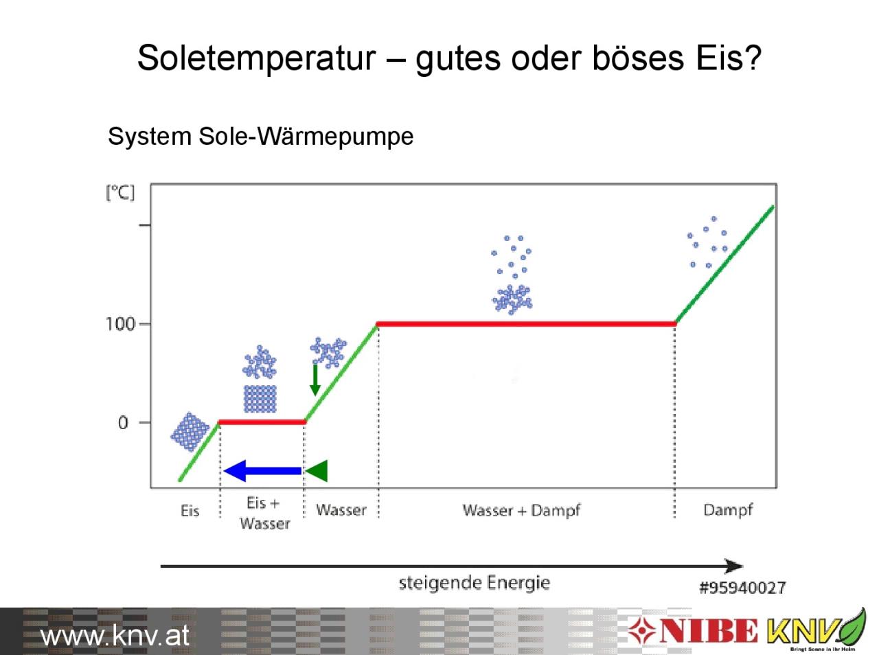

 vergleiche den grünen pfeil (15°->1°) mit dem blauen (+0°->-0°)
Lindenwirzt schrieb: hab -2,8°C KT AUS und 0°C KT EIN.
das ist ziemlich exakt der soleauslegungspunkt 0/-3 der gewichtet über den winter erreicht werden sollte. dein kollektor hat zur hälfte begonnen latentwärme anzuzapfen.
je nach wetter/last wirds nur mehr 1° tiefer gehen...

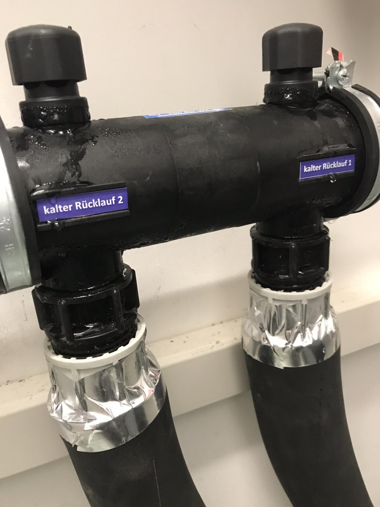

Die Absperrungen habe ich auf dem Verteiler mit der Bezeichnung "kalter Rücklauf".
Kalt müsste eigentlich der Ausgang sein, ich überprüfe das zu Hause noch wie es an der WP WP [Wärmepumpe] angeschlossen ist.
2019/20190102837457.jpg
Das Foto entstand bevor alles mit Armaflex abgedichtet worden ist.
Ich fürchte das muss ich dann tlw. entfernen um das zu testen.

kannst mal ein foto zeigen wie das alles mit armaflex gedämmt wurde? bin da auch gerade am tüfteln. die rohrschellen waren bei meinem 4-fach verteiler, genau wie bei dir, ganz außen an den verteilern angebracht. das habe ich am wochenende erfolgreich umgebaut. die metallteile am anfang und ende des verteilers können dann sauber überdämmt werden. bin gespannt wie das bei dir gelöst wurde. danke

ad "kalter Rücklauf" .. sehr kreative beschriftung. emoji
du hast einen vorlauf in die quelle (sole-/wq-/kt- | -aus[gang]/-vorlauf) = ist kühler und schwitzt mehr.
sowie rücklauf aus der quelle (sole-/wq-/kt- | -ein[gang]/-rücklauf) = ist wärmer.
  •  Lindenwirzt
2.1.2019  (#350)
Dachte ich mir auch, irgendwie passt das mit dem "kalten Rücklauf" nicht so ganz. emoji

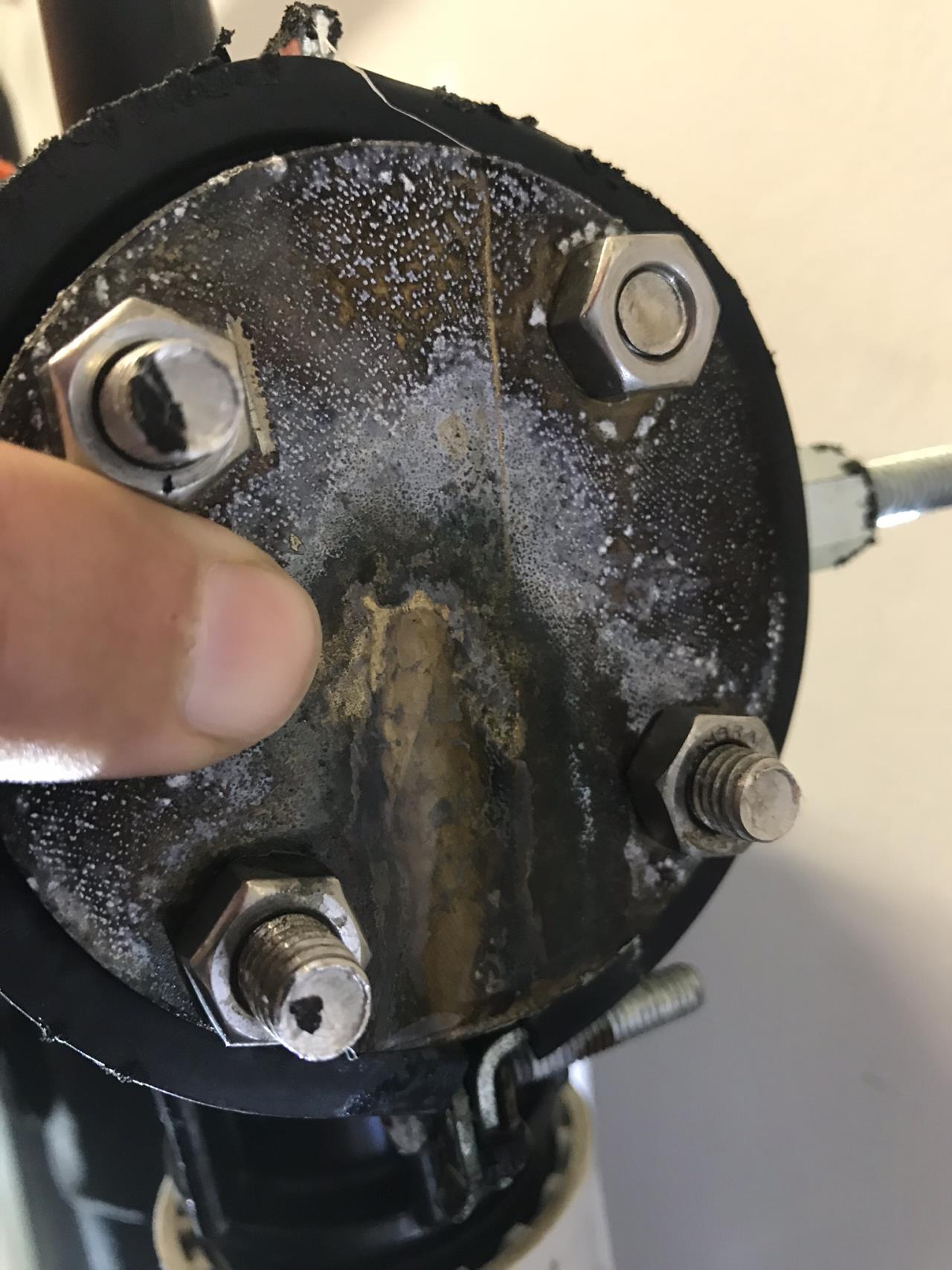

Apropos Metallteil, das hatte vor Kurzem einen Riss und Sole ist ausgelaufen und hat mir den Epoxidharzboden versaut. emoji

@Brink: Genau in der Mitte der Platte tratt bei einem Haarriss Sole aus (nach ca. einem knappen jahr Betrieb).

2.1.2019  (#353)
dyarne schrieb: erst ab 0/-3 wird begonnen latentwärme anzuzapfen. da steckt aber der großteil der wärme drinnen...
dyarne die Skizze erklärt hier wesentliches aber man könnte dies noch mit Zahlen unterlegen oder besser einer weitere Skizze die Energiemenge mit einem Volumenkörper anzeigen jene hier drin steckt.  Im September hat man typischerweise 16-20° Erdtemperatur was ca. 20-25%
darstellen was der Phasenübergang an Energie beinhaltet.
Wie du selbst weißt, Wasser bei einer Temp. von ca. 80°C hat in etwa selbigen Energieinhalt wie der Phasenübergang von flüssig zu Eis. Du hast hier ein sehr gutes Wort in einem Beitrag mal geschrieben "Bremsfallschirm".
Hannes hat hier anscheinend wirklich Energielehm.

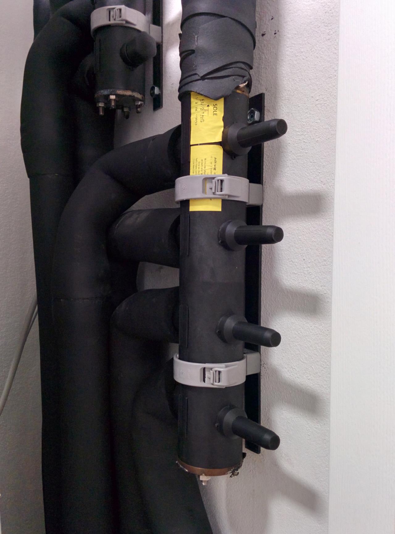

@Brink: Sah so aus:
2019/20190102124972.jpg
  •  Lindenwirzt
2.1.2019  (#356)

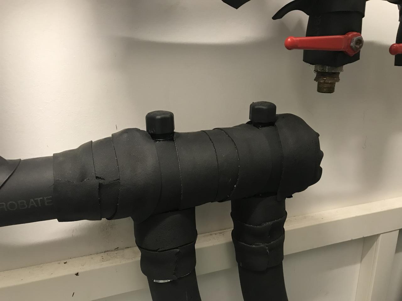

Hier die versprochenen Fotos.
2019/20190102464505.jpg
2019/20190102227653.jpg
Die Durchflussmenge ist gleich bei beiden Kreisen, bin genau nach der Beschreibung von Arne vorgegangen. Nichts ungewöhnliches aufgefallen. Vorlauf und Rücklauf sind ebenfalls korrekt angeschlossen.
  •  gsilly
2.1.2019  (#357)
danke für die bilder. die verteiler sind schon sehr gut gedämmt und müssen normalerweise nicht noch zusätzlich mumifiziert werden. aber gut, ich kenne die armaflex tape orgien von meiner installation. reiße ich nach der heizsaison alles raus und machs neu emoji

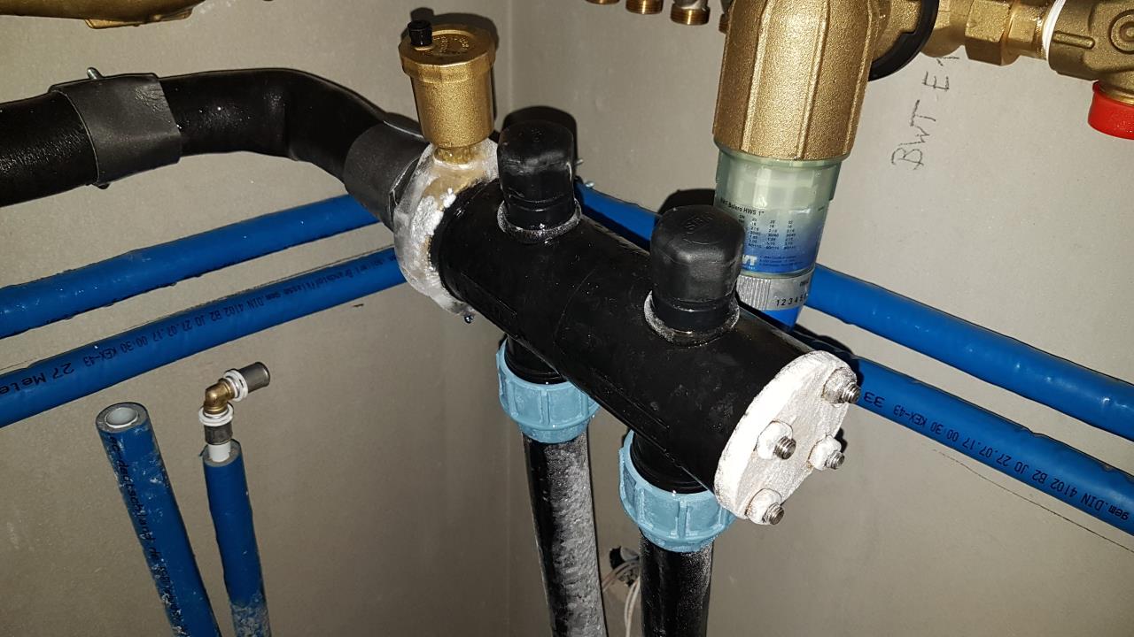

  •  Casemodder
2.1.2019  (#358)
gsilly schrieb: die verteiler sind schon sehr gut gedämmt und müssen normalerweise nicht noch zusätzlich mumifiziert werden.
 Sicher? emoji
2019/20190102804104.jpg
2.1.2019  (#359)
Christian, auch du wirst doch nicht jeden winter auf- u ausheizen, oder? emoji

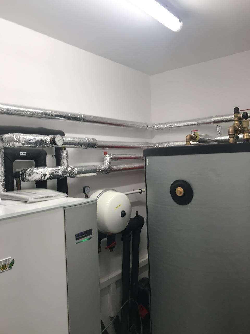

  •  gsilly
2.1.2019  (#360)
ja, ich meine damit den kunststoffteil des verteilers und nicht die metallenden. diese müssen/sollten natürlich sauber überdämmt werden. dieses vorhaben wird extrem erleichtert wenn die schellen nicht unbedingt am anfang und ende des verteilers sitzen. so sieht es momentan bei mir aus. hatte vorher auch normale HT schellen (jetzt kunststoffschellen) samt mumifizierung an den verteilerenden. dämmung folgt dann nach der heizsaison...
2019/20190102518383.jpg
2.1.2019  (#361)
2019/20190102231827.jpg
