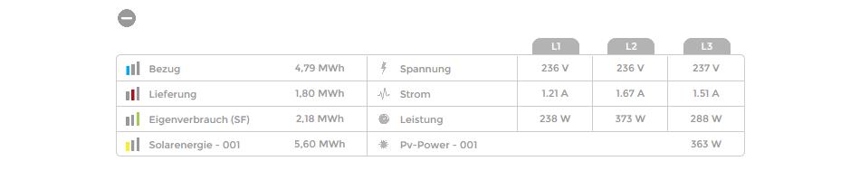

Bungalow mit Keller: Wohnraum 140m², Keller 150m², Garage 36m²
Heizungsstart ca. 08/2017
Stromzahlerstart: 01/2018
PV: 5kwp (Start 01/2018)
Bohrung: 2 * 100m
HWB Referenzklima: 44,8 kWh/m², 16.543kWh/a
BGF: 369,36m²
BRI: 1218,73 m³
Raumtemperatur: 23C

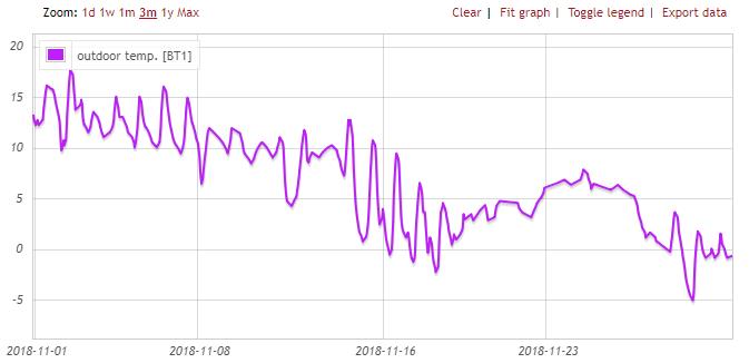

  •  Casemodder
28.12.2018  (#333)
Laut EA EA [Energieausweis] 3,7°C
Ist kann ich leider gerade nicht ermitteln weil der export von der WP WP [Wärmepumpe] nicht funktioniert. Sieht aber nach deutlich über 5°C aus.
2018/20181228980341.png

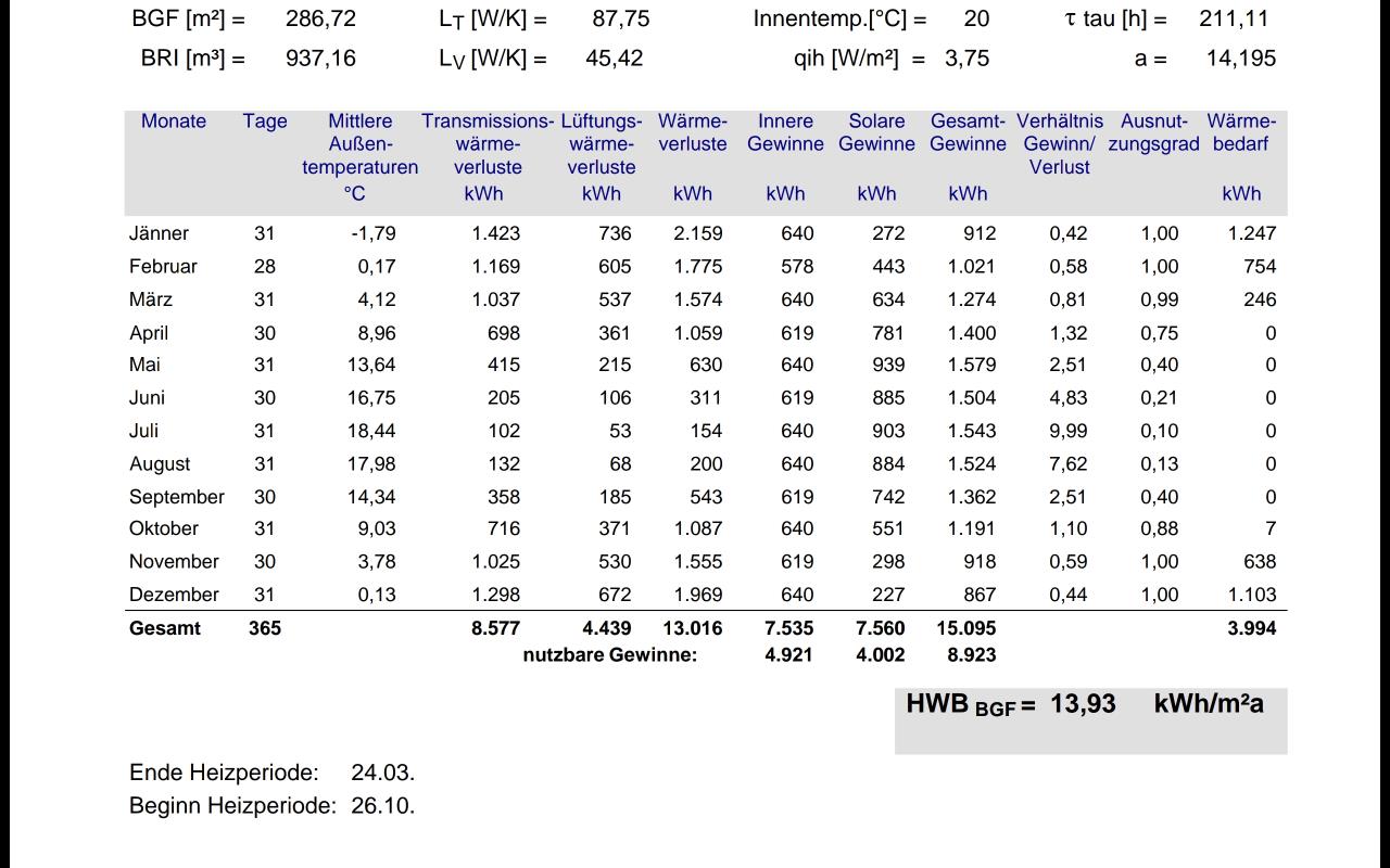

Casemodder schrieb: Rein aus Interesse, Was sagt dein EA EA [Energieausweis] zum monatlichen Heizbedarf?
2018/20181228888124.jpg
aber betrachte die pauschal anhand der m2 wohnfläche gesetzten inneren gewinne .. 860 W .. schaffe ich nicht.
ich habe mal realistischere innere gewinne grob geschätzt und bin auf ekz knapp 20 kwh/m2a gekommen, was dann 5700 kwh ausmachten. also passt das soweit.
würde also auch heißen, dass heizsaison ende 2018 deutlich zu mild war.

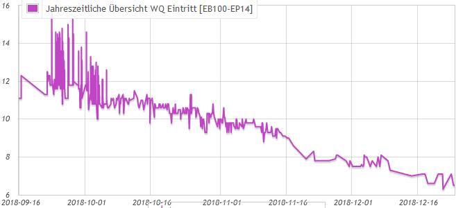

29.12.2018  (#335)
brink schrieb: 860 W .. schaffe ich nicht.
 Alles klar, bei mir sinds ~570W über die Wintermonate, wohl deshalb weil unser Haus kleiner ist als deines (kein Keller).
Aber so weit weg bin ich vom EA EA [Energieausweis] nicht, hätte gedacht der Unterschied beim Heizen wäre (deutlich) größer.
Beim WW WW [Warmwasser] werden ich wohl bei unter 1500kWh/a bleiben (EA sagt hier 3300kWh/a).
Im Sommer warens ~2,5kWh/d und jetzt sinds ~4kWh/d emoji .
Aber back to topic:
Erzeugte Wärmemenge bisher ~3.100kWh für heizen (192m² netto auf ~22,5°C) und WW WW [Warmwasser] (Bereitung einmal pro Tag auf 50°C).
2018/20181229855009.jpg

Casemodder schrieb: wohl deshalb weil unser Haus kleiner ist als deines (kein Keller).
richtig, die inneren gewinne sind pauschal aus der wohnfläche angesetzt. jedes haus mit dem keller in der warmen hülle wird wohl am papier bez. ekz besser da stehen, als es tatsächlich sein kann.

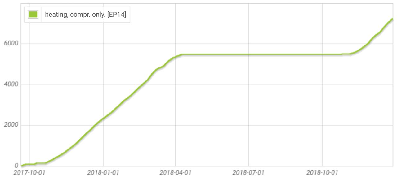

29.12.2018  (#337)
brink schrieb: lass dich nicht täuschen.
Muss ich jetzt auch noch einen Fühler am Kaltwassereintritt anbringen emoji .
Aber du hast natürlich recht. Im Winter ist das Wasser kälter, bis jetzt wars aber nur einmal unter 10°C (Sensor Brauchwasserbereitung)...
Mal sehen wie der tägliche Verbrauch im Dezember aussieht. Regendusche wurd Ende November in Betrieb genommen - wird wohl um 4,5kWh/d sein...
2018/20181229472749.png

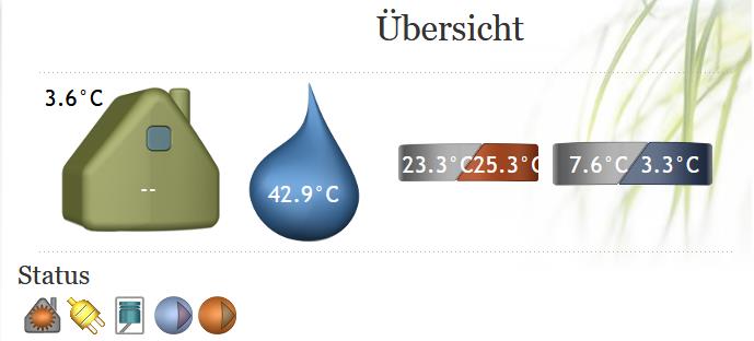

2018/20181230590947.jpg
Heizsaison gestartet im September bei 16Grad Ein. 2x mal am Tag Warmwasser bereitung. Badewanne wird des öfteren verwendet

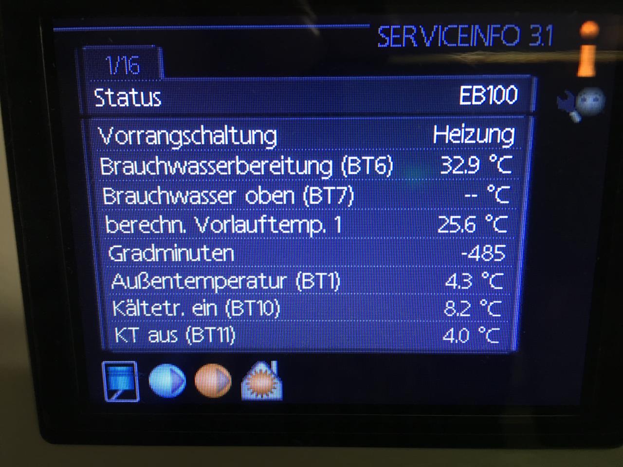

Jahreswechsel mit +8,2 Grad.
2019/20190101776509.jpg
