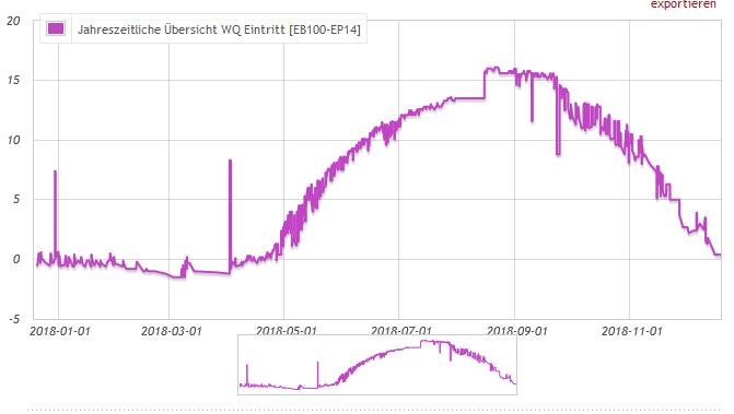

Zu den niedrigen Soletemperaturen noch ein Gedanke von mir:
Nachdem ich die Berechnung von KNV durchaus nachvollziehen kann aber auch die Leistungsaufnahme des Hauses durchaus passt geht mein laienhafter Verdacht eher wieder in Richtung Ringgraben. Möglicherweise waren die 33W/m² für unseren Boden (trockener Lehmboden) zu optimistisch. Bei 75m RG Länge und 4m Einzugsfläche ergibt das grob 10kW.
Sind die 33W/m² allerdings in Wahrheit nur 20W/m² wären wir nur mehr bei 6kW.
Das würde für mich erklären warum alles relativ normal ausschaut, die Soletemperaturen aber trotzdem so niedrig sind?
EDIT:
Ein weiterer Verdacht ist dass sich der Boden nicht regenerieren konnte weil im ersten Jahr die Überdeckung nicht gepasst hat und die Anlage auf -7°C runtergegangen ist.
Sieht man auch schön hier dass erst im September KT EIN auf 15°C gegangen ist.
2018/20181219150781.png
Wie schaue da eure Quellen im Vergleich aus (über das ganze Jahr gesehen)?

Der Sprung Ende August ist auch interessant, da waren wir 10 Tage in Urlaub, haben also kein Brauchwasser benötigt, in dieser Zeit ist KT EIN von 13,5°C auf 15,5°C gestiegen.

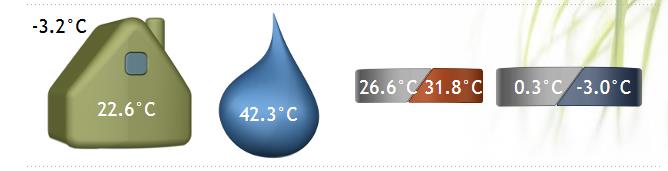

Schon sehr kalt die quellle

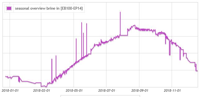

Des passt schon. Der Sole ein Peak ist so um Ende August, Anfang September herum....

@mike83: ok, danke, schade, wäre noch ein Hoffnungsschimmer gewesen. :)

Jap.. 1. Winter wird mehr Energiebedarf heissen.. aber die Quelle ist sehr sandig und puffert nicht so gut

Lindenwirzt schrieb: Nachdem ich die Berechnung von KNV durchaus nachvollziehen kann aber auch die Leistungsaufnahme des Hauses durchaus passt geht mein laienhafter Verdacht eher wieder in Richtung Ringgraben. Möglicherweise waren die 33W/m² für unseren Boden (trockener Lehmboden) zu optimistisch. Bei 75m RG Länge und 4m Einzugsfläche ergibt das grob 10kW.
du redest von entzugsleistung, da kommt noch die umrechnung cop/(cop-1)
deine quelle ist üppig wie alle ausgelegt. dort ist kein problem.
im bereich über 0 fallen die quellen jetzt naturgemäß. die 'aufregung' darüber haben wir jedes jahr. wenn jemand ein monat früher heizen anfangt wie der rest so wie bei dir sieht man das halt auch im verlauf, der dann früher tiefer kommt.
sobald jetzt der kollektor latentwärme anzapft stabilisieren sich die temperaturen.
1° unter 0 ist zehnmal soviel wert wie über 0°
hast du geschaut ob beide kreise gleich durchströmt sind?
nicht vergessen:
du hast diesen winter bereits 3-mal soviel gezogen wie andere häuser in deiner liga...
diese kurve ist zu 100% im grünen bereich. die soletemperaturen sollten nach regeln der technik gewichtet über den winter im auslegungspunkt 0/-3 liegen. dann paßen effizienz und leistung.
du darfst bloß nicht den fehler machen dein haus mit 50% entzug über auslegung mit anderen zu vergleichen die 20% unter auslegung liegen. natürlich haben die bessere soletemperaturen.
hier siehst du einen meiner meinung nach unterdimensionierten kollektor. da ist bis tief in den juni massiv eis im kollektor...
https://www.haustechnikdialog.de/Forum/t/197532/Soletemperatur-plausibel-?page=2
schau mal wie schnell deiner nach der belastungsspitze des ersten jahres wieder raufgeschossen ist...

Jetzt wird KTein dann bald "stehen bleiben".
Welche Kreise hast du jetzt alle offen? Nur FBH FBH [Fußbodenheizung] oder auch BKA BKA [Betonkernaktivierung]? Was mich sehr wundert ist die  niedrige RL RL [Rücklauf] Temperatur...bis vorgestern hattest du <23°C was auch fast der Raumtemperatur entspricht emoji .

Ja i hab nur in den Schlafzimmern und im Schrankraum Laminat. Da hab i auch ein Problem. Kizi 1 mit 2 Aussenfassaden und 2 Fenstern und ein kleiner Teil ist unten drunter nicht verbaut(steht über den eingangsbereich aussen drüber ist aber auch mit 20cm epsf überdämmt) wird nicht so richtig warm... ansonsten alles Feinsteinzeug. Der beschichtete Keller ist auch nicht so warm..
EG und OG fahr ich mit BKA BKA [Betonkernaktivierung] und FBH FBH [Fußbodenheizung]. Vielleicht ists darum wärmer. Vor allem die 50m3 Beton speichern auch viel Wärme und geben die an den RL RL [Rücklauf] zurück. Vl müsste man die Decke auch drosseln.
Wenn ich aber mehr temp im Kizi und Keller haben möchte, muss ich alles andre drossln oder? Ist das gut? Effizienzmässig nicht so oder?.

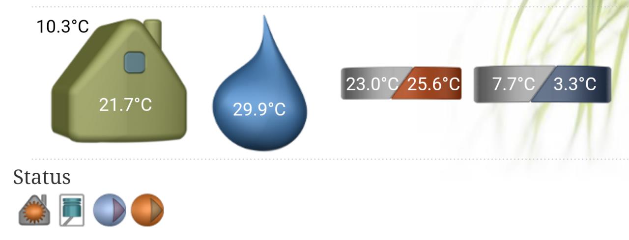

10°+ AT .. wp taktet zu winterbeginn .. absurd

Brink dein Haus ist einfach zu perfekt vom Dämmen usw her
