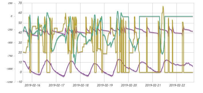

  •  brink
22.2.2019  (#769)
Romeo schrieb: morgens macht sie dann rechtzeitig für uns BW und anschließend heizt sie das Haus auf
du meinst mit ein paar kwh wird das haus in der früh warm??
ich habe die erfahrung: wenn die at nachts ordentlich sinkt, muss die wp ordentlich nachliefern. dann kühlt das haus nicht auf dauer ab. aufheizen tue ich das haus mit der wp ohnehin nicht. ich kompensiere mit der wp lediglich die wärmeverluste.
man sieht anhand der verdichter frequenz, wie das bei den fluktuationen der letzten tage funktioniert hat.. (spitzen auf 55 hz sind ww takte)

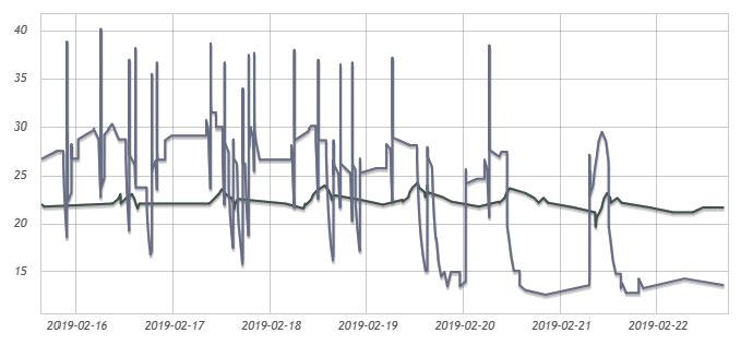

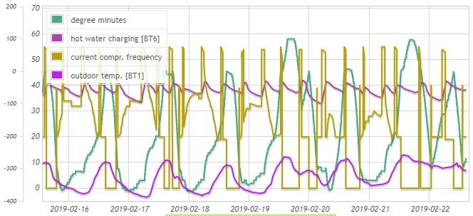

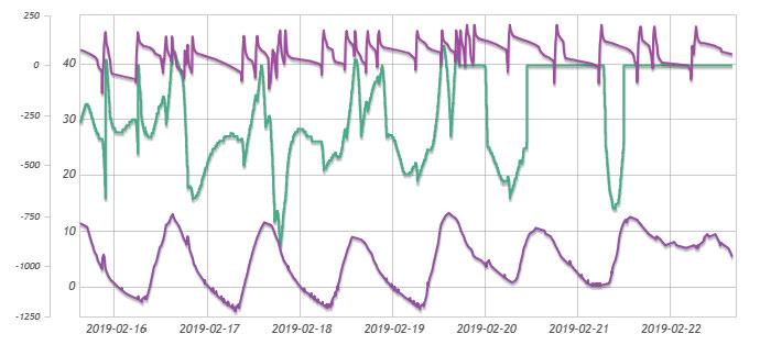

  •  Romeo
22.2.2019  (#770)
warum soll das haus nicht mit ein paar kwh warm/aufgeheizt werden bzw. die wärmeverluste ausgeglichen werden!? hätte ich eine pv, würde ich es ja erst recht so machen, um diese effizient nutzen zu können.
außer dass ich mit ein paar mehr bw-takten - und die auf höhere temperaturen - leben darf (da sieht man schön, wenn meine frau nicht im dienst ist^^), sehe ich auf den ersten blick nicht viel unterschied zwischen unseren kurven, oder?
2019/20190222307608.jpg
Nachdem unsere beiden WPen bis auf 1 Höhe imselben Freuqenzbereich arbeiten, sieht man das ohne Hz noch besser. Meine ist nun seit 19.02. unter tags off bei +8° und vorher ist sie aufgrund der GM on/off gefahren, obwohl die RT RT [Raumtemperatur] schon mehr als 1° überm Ziel war.

Hier eine noch klarere Aufnahme nur mit BT25 und RT RT [Raumtemperatur]:
2019/20190222904515.jpg

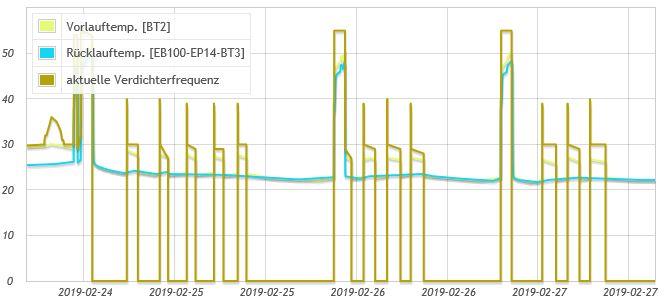

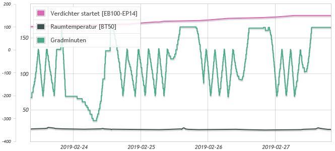

  •  harry69
28.2.2019  (#774)
Ich möcht auch ein paar Diagramme posten und fragen, ob das normal ist, dass ich pro Tag einige Verdichterstarts habe?? (Klar, bei diesen Außentemperaturen untertags reden wir da schon von Übergangszeit ...)
Oder sieht jemand sonst "unschönes" Verhalten in den Kurven?
(Meine Anlage läuft seit Herbst, Haus seit 1 Monat bewohnt. Und ich glaub, optimal eingestellt ist sie sicher noch nicht.)
2019/20190228660404.jpg
2019/20190228541987.jpg
  •  gsilly
28.2.2019  (#775)
wie du siehst ist die niedrigste verdichterfrequenz bei dir 30 Hz. das liegt am sperrbereich. du kannst den unteren sperrbereich deaktivieren damit die pumpe auf 20 Hz runtermodulieren kann. das spart auf alle fälle den einen oder anderen start.

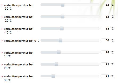

Sagt mal, ist euch auch aufgefallen dass im Uplink die berechnete Vorlauftemperatur nicht zur Außentemperatur passt. Mir scheint als hinkt diese immer eine gewisse Zeit nach.
Aktuell zeigt mir der Uplink 15,2°C Außentemperatur, als berechnete VL VL [Vorlauf] zeigt er mit 28,3°C an. Eigentlich müsse diese bei ca. 26,5°C liegen.
Meine Kurve:
2019/20190228366894.png
  •  Zemec
28.2.2019  (#777)
@harry69. Bei Gradminuten würde ich den Wert Start Verdichter deutlich niedriger stellen. Ich hab bei mir -500 eingestellt. Somit hast du auch deutlich weniger Starts. Die FBH FBH [Fußbodenheizung] hat genug Speichermasse um die längeren Phasen zu kompensieren . Und wie gsilly schon schrieb minimale Verdichterfrequenz auf 20 Hz.
