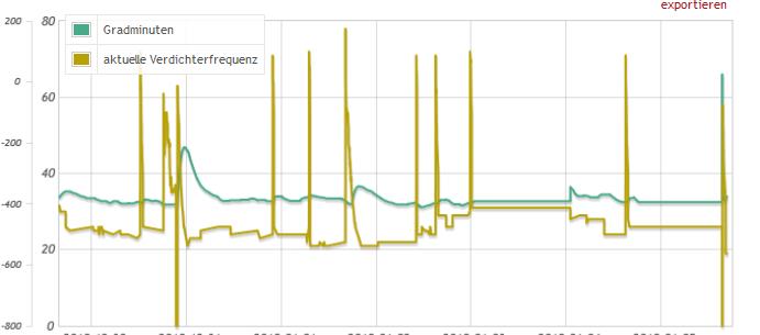

In der Nacht auf gestern hat meine 1255 beschlossen, von selbst die Gradminuten auf 0 zu stellen.
2017/20171206633435.png
Habe mit Casemodder geschrieben, und unsere Fälle sind aber etwas anders. Bei ihm war die WP WP [Wärmepumpe] definitiv aus und hat laut Log wieder gestartet. Bei mir war sie immer aktiv, das sieht man an der Standbykurve der WTr-Pumpe. Die WQ-Pumpe war aus, der Verdichter ebenfalls. Nach 1h20 waren die GM unter dem Schwellenwert, wo sich der Verdichter und somit die anderen Pumpen wieder gemeldet haben.
Hat das von euch schon jemand beobachten können?
Das Haus ist schon lange ausgeheizt, die dzt. Heizlast fordert den Verdichter meist um die 30Hz.

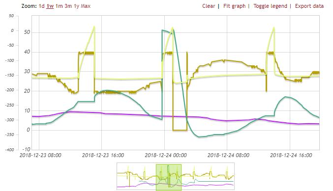

Bei mir wars kurz vorm 24.12, sozusagen ein Weihnachtsgeschenk der meinen 20 Tage andauernden Takt unterbrochen hat. emoji

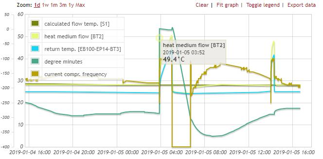

Heute kurz vor 4 Uhr früh wars wieder soweit...VL ging auf knapp 50°C hoch und hat damit die GM ins aus geschossen.
2019/20190105435718.png
Wird das Herbstupdate zum Frühlingsupdate wos keiner mehr braucht? emoji

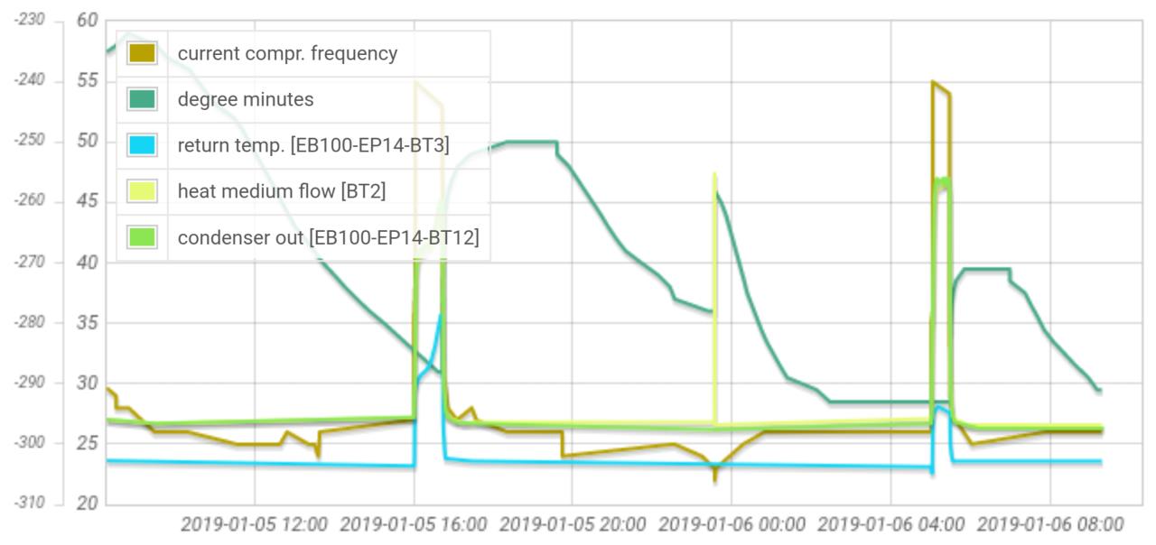

heute nacht 20 gms 'verloren'. nichts schlimmes.
wie man sieht, war nur der bt2 fühler betroffer. kondenser war konstant.
