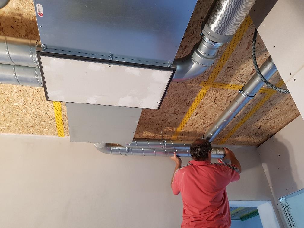

2017/20171013836674.jpg
Leitwolf in Action bei mir auf der Baustelle emoji

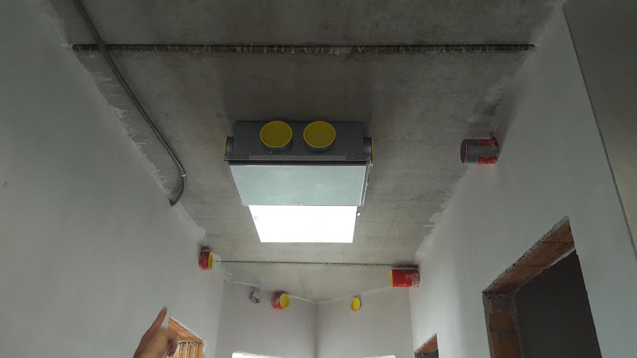

2017/20171013644267.jpg
mbg

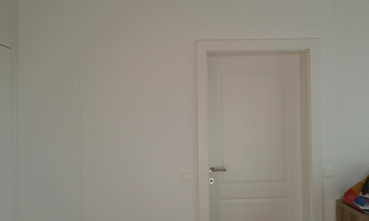

Foto mit 2x Übergang Beton-Rigips, vor 5 Jahren mit Acryl ausgespachtelt
2017/2017101385937.jpg
13.10.2017  (#40)
war anscheinend mal keine husch pfusch partie emoji ..
sind eben 2 verschiedene Werkstoffe mit anderen Eigenschaften

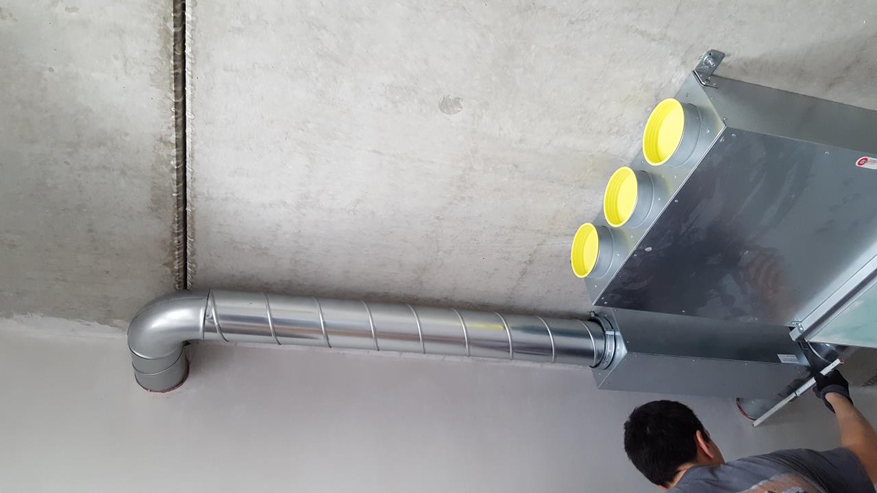

Ergebnis: die beiden Combiboxen hängen bombenfest an der Wand.
2017/20171014484727.jpg

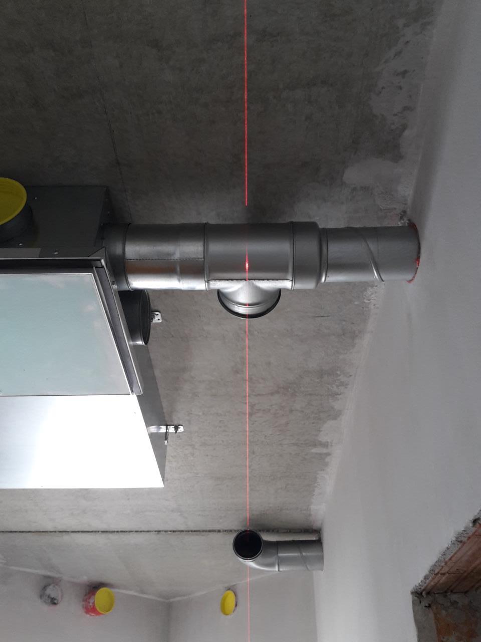

Der gerade rechtzeitig gekommene Laser will auch gleich in Szene gesetzt werden. Ideal zum Ausrichten der Rohrachsen aufeinander.
2017/2017101425726.jpg

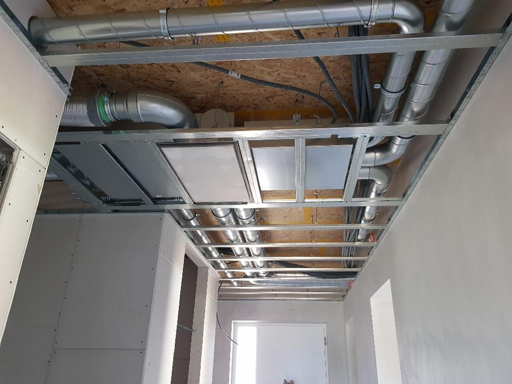

Das erste Segment für Bad und WC mit den Formstücken und dem Schalldämpfer ist fertig an der Box angestöpselt.
2017/20171014913677.jpg
Das Spirorohr haben wir mit der Stichsäge abgelängt, funktioniert eigentlich ganz gut. Man kann bequem im Haus schneiden, was ich mit der Flex wegen der Staubentwicklung nicht machen würde. Hier hat sich gleich der nächste Investitionsbedarf aufgetan. Die uralte Stichsäge könnte bald durch eine elektronisch geregelte abgelöst werden. emoji
