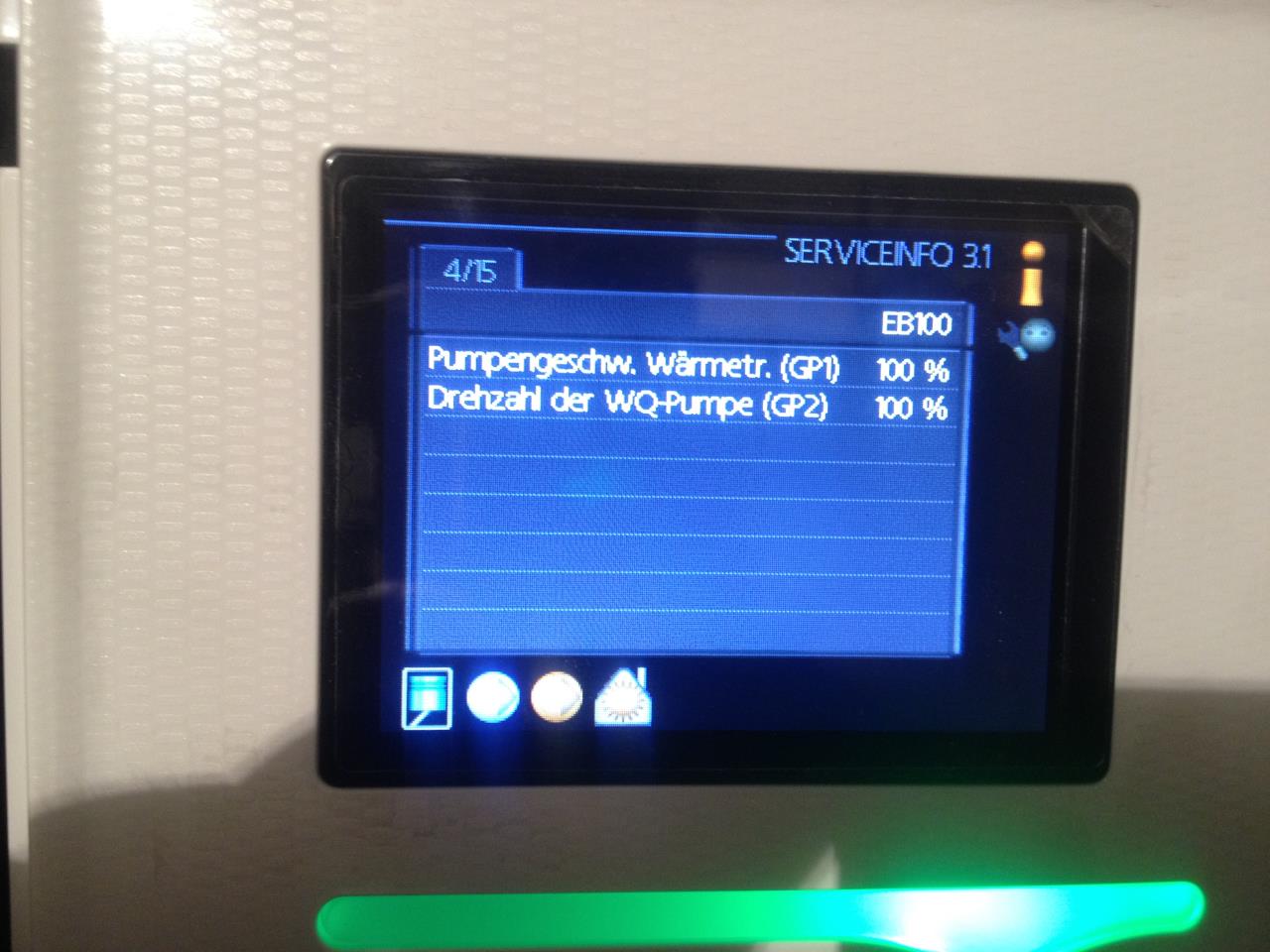

dyarne schrieb: die spannendste seite enthältst du uns wieder vor, seite 4 mit den pumpendrehzahlen...
Pumpengeschw. 100%
Drhzahl der WQ-Pumpe 100%
aktueller VerdichterFreq. 64%
WP wurde von KNV Techniker auf Manuell gestellt
  •  brink
26.9.2017  (#331)
wq pumpe kannst auf auto stellen. es ist nicht nötig, sie auf vollgas zu fahren. sie wird sich ohnehin selbst auf ca 4K bei 8° sole-ein einstellen. sparst dir 40-50 watt.
  •  maider187
26.9.2017  (#332)
brink schrieb: wq pumpe kannst auf auto stellen
ich glaube wurde gemacht da WW WW [Warmwasser] nicht gemacht wird
26.9.2017  (#333)
maider187 schrieb: wird behoben aber erst nach dem Ausheizen...
perfekt!
maider187 schrieb: WP wurde von KNV Techniker auf Manuell gestellt...
ja, das gehört fürs ausheizen so, denn sonst kann die heizgrenze im automatikmodus das ausheizen unterbrechen wenns plötzlich wärmer wird draußen...
brink schrieb: wq pumpe kannst auf auto stellen...
recht hat er...
das würde mich wundern wenn die WT-pumpe (sole-umwälzpumpe) auf manuell/100% steht...
maider187 schrieb: Drhzahl der WQ-Pumpe 100%
schaut das immer so aus oder ändert sich die leistung auch?
die drehzahl der WT-pumpe (heizkreis-uwp) stellt die regelung beim ausheizen automatisch auf 100% damit der estrich möglichst gleichmäßig temperiert wird...

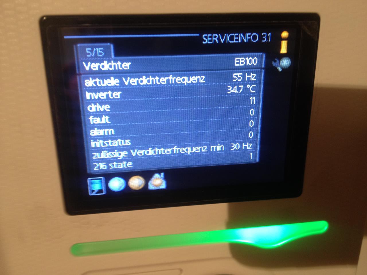

  •  maider187
26.9.2017  (#334)
dyarne schrieb: schaut das immer so aus oder ändert sich die leistung auch?
eigentlich schaut das immer so aus. sollen wir das Thema in meinen Sanierungsfaden verlegen?

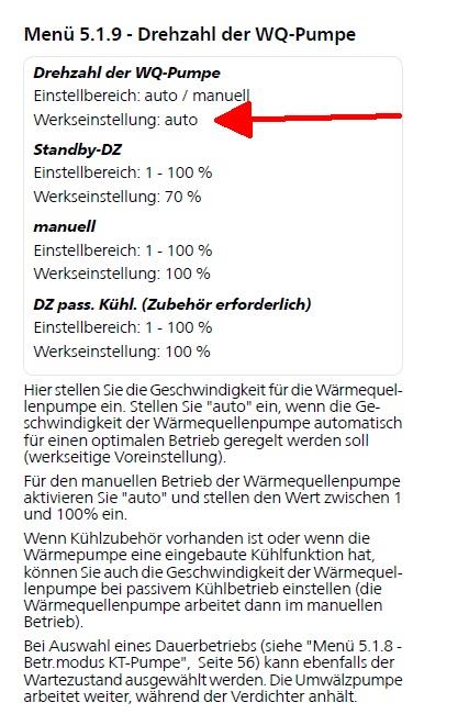

  •  brink
26.9.2017  (#338)
alles andere als auto bei wq pumpe muss man mir erklären. (ich fahre die wq pumpe auf derzeit manuell auf 6%, aber das ist eine andere geschichte.. emoji )
2017/20170926407109.jpg
26.9.2017  (#339)
mike82 schrieb: Die WQ Pumpe war bei mir die ersten 10 Tage auch auf 100%.
danke mike, ist klar, entlüftungsfunktion...
maider187 schrieb: Sole Temp nach dem Ausheizen
das ist völlig unterschiedlich, je nach jahreszeit und programmintensität.
wenn du im sommer auf 30° rt aufheizt hast du nur teillast, im winter die doppelte heizlast...
im sommer sind einige zweistellig geblieben, in jahresrandlagen knapp über 0° siehe den beginn des fadens, da ist das dokumentiert...
brink schrieb: alles andere als auto bei wq pumpe muss man mir erklären.
stimmt ... emoji
aber es handelt sich hier wohl um die 10 tage periodisch inbetriebnahme entlüftungsfunktion, siehe mike...
  •  Becker
26.9.2017  (#340)
Will ich tun emoji : Die WQ-Pumpe fährt seit dem letzten Update bei jedem Start die ersten Minuten auf 100% und geht dann gaaanz langsam runter. Bis sie die 1-10% erreicht hat dauert es mir viel zu lange. emoji

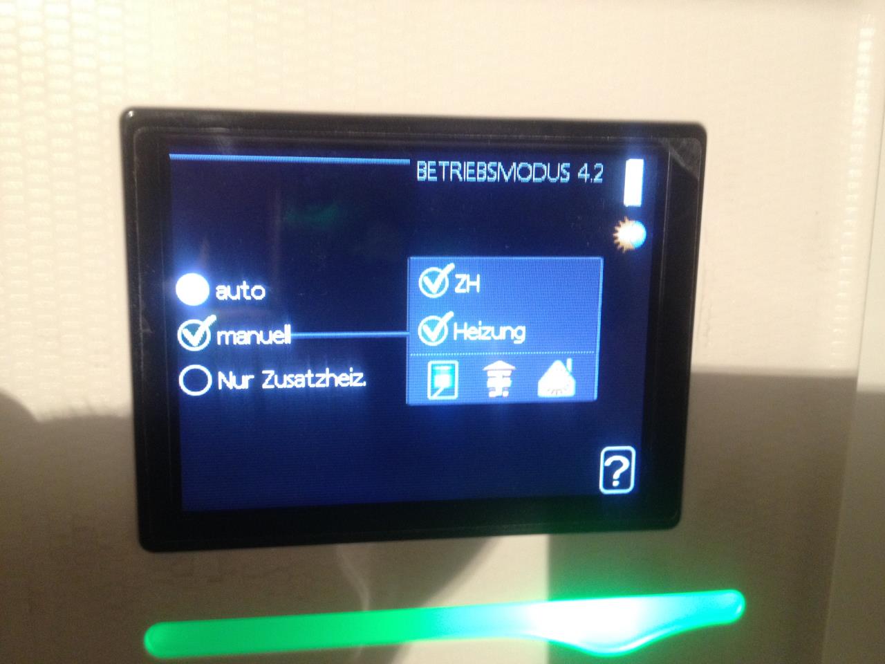

26.9.2017  (#341)
maider187 schrieb: sollen wir das Thema in meinen Sanierungsfaden verlegen?
paßt schon,
tus nur brav weiterdokumentieren bis zum (warmen) ende...
dein bild betriebsmodus 4.2 betrifft den generellen modus der wp, manuell oder auto, bei zweiterem schaltet sie nach heizgrenze und filterzeit automatisch zwischen sommer u winter um.
ausheizen gehört im manuellen modus absolviert...
