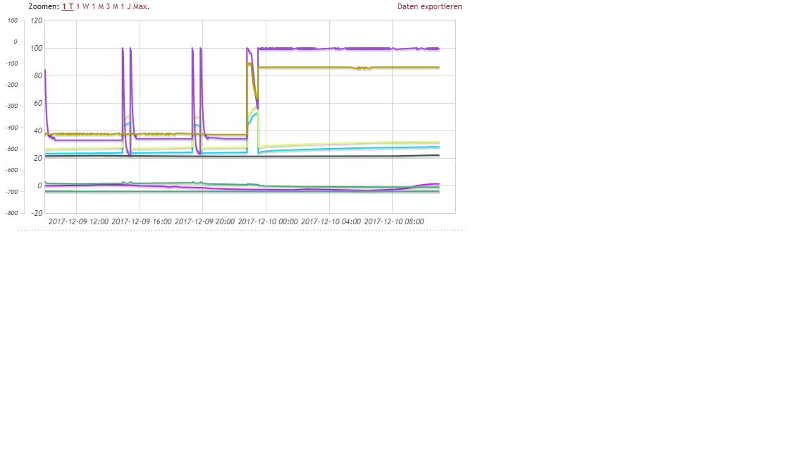

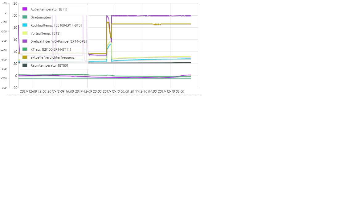

  •  drzulu
10.12.2017  (#843)
2017/20171210593272.png
schaut so aus:

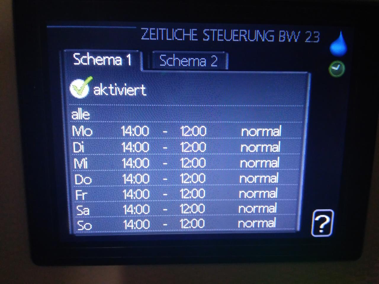

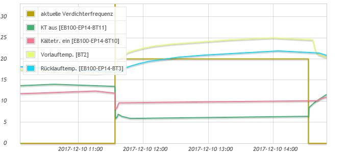

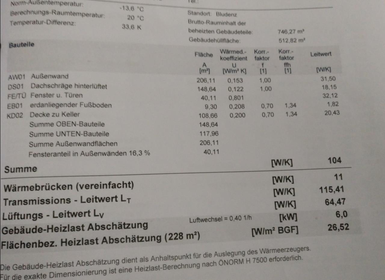

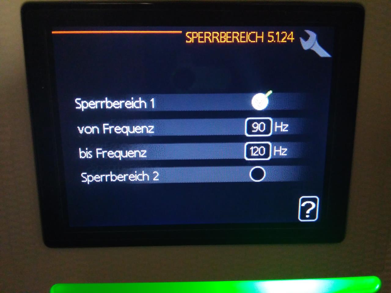

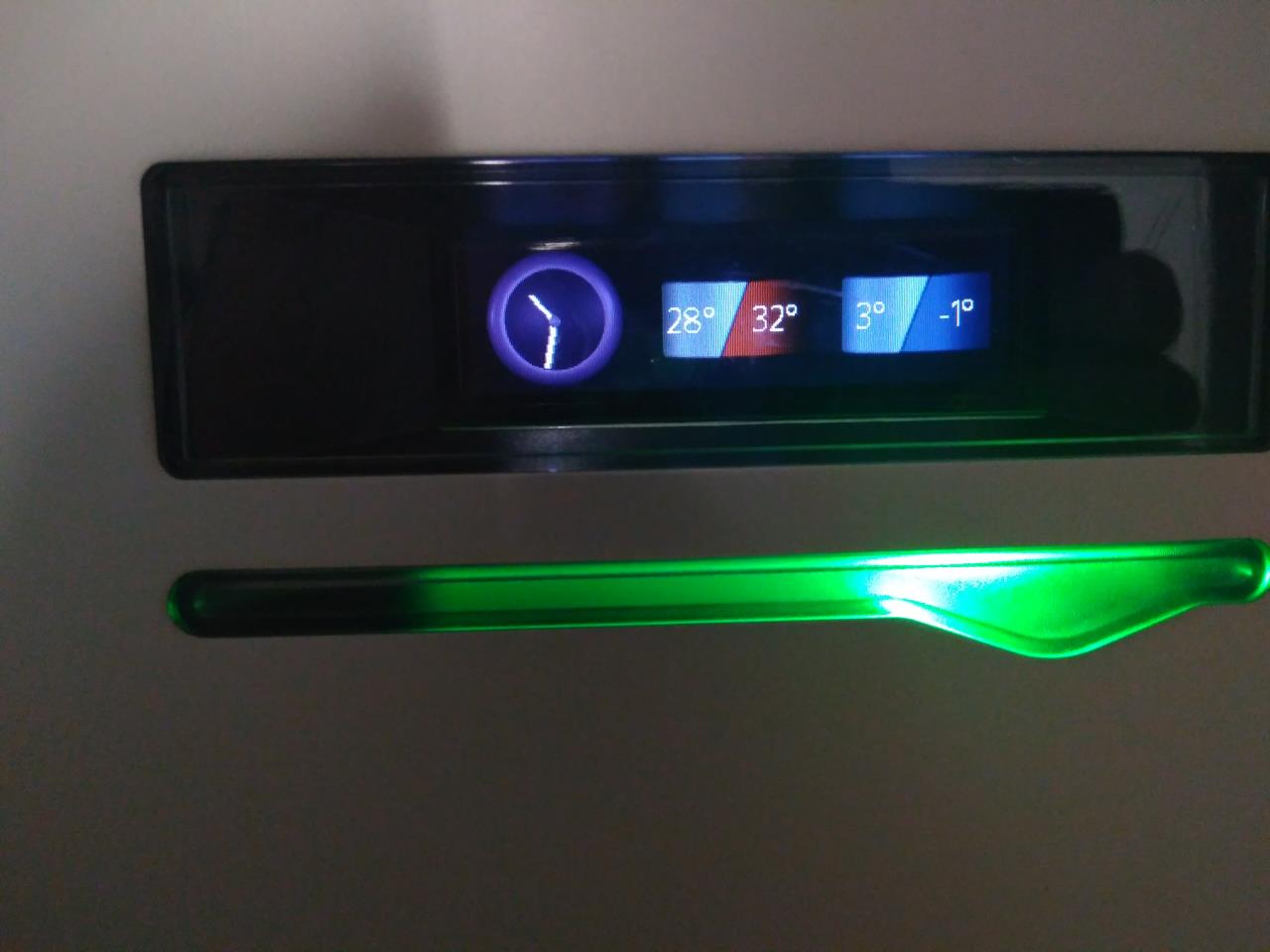

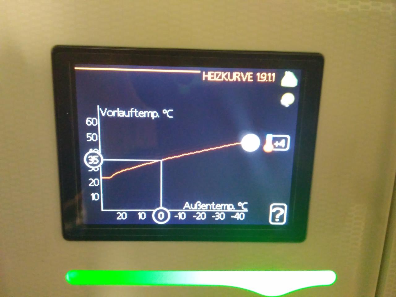

So momentan stehe ich vor einem kleinen Rätsel.
Ich habe mal ein paar Einstellungen vorgenommen. Vor den Einstellungen war zb die Raumtemperatur im Wohnzimmer immer konstant bei 23 Grad (Einstellung Heizkurve 3)
Bei der Torte habe ich wie von brink vorgeschlagen die Heizung auf 0 gesetzt und Brauchwasser auf 30 belassen.
Habe dann die Heizkurze um 1 gesenkt. Die Raumtemperatur ist dann von 23 auf 20 grad gefallen.
WW Bereitung wollteich zwecks PV 1 mal am Tag laden von 12:00 bis 14:00. Habe das auch so eingestellt. Zuerst von 12:00 bis 14:00 und dann zum Test wie im Screenshot auf 14:00 bis 12:00. Bei beiden Einstellungen macht die WP WP [Wärmepumpe] aber Warmwasser wenn sie gerade will.
Die Verdichtersperre hatte ich von 70 bis 120 hz und 30 bis 70 hz. Die WT Pumpe habe ich manuell auf 50 gesetzt.
Ergebnis war, dass die Temperatur bei 20 Grad geblieben ist.
Habe dann die Versichtersperre wieder aufgehoben. Habe sie nun auf 90 bis 120hz. WT Pumpe auf Auto.Heizkurve habe ich auf 4 angehoben.
Jetzt hab ich trotzdem das Problem, dass es im Haus nicht wärmer wird. Die WP WP [Wärmepumpe] ist die ganze nacht auf 90hz gerannt aber es tut sich Temperaturmäßig gar nix.
Weiß jemand was ich falsch gemacht hab bzw wo der hund begraben liegt?
Stephan

hi stephan,
Snil schrieb: Weiß jemand was ich falsch gemacht hab
ja.
alles ... emoji
  •  Snil
10.12.2017  (#846)
Danke für den Hinweis arne. Weiß auch jemand wie ich es richtig machen kann? ;)
10.12.2017  (#847)
Snil schrieb: Bei der Torte habe ich wie von brink vorgeschlagen die Heizung auf 0 gesetzt und Brauchwasser auf 30 belassen...
gut!
Snil schrieb: Habe dann die Heizkurze um 1 gesenkt...
warum hast du das gemacht? richtig wäre die parallelverschiebung (thermometer) um 1 oder 2 klicks runterzusetzen.
die heizkurve hat eine andere funktion...
Snil schrieb: WW Bereitung wollteich zwecks PV 1 mal am Tag laden von 12:00 bis 14:00. Habe das auch so eingestellt. Zuerst von 12:00 bis 14:00 und dann zum Test wie im Screenshot auf 14:00 bis 12:00. Bei beiden Einstellungen macht die WP WP [Wärmepumpe] aber Warmwasser wenn sie gerade will...
du hast eine ww-grundeinstellung.
sparmodus, normal oder luxus. das arbeitet deine emmy ab
dann kannst du zeitprogramme setzen um innerhalb der zeitgrenzen 'kein ww', spar-, normal oder luxus zu machen.
außerhalb des zeitprogramms macht emmy natürlich was du ihr in den grundeinstellungen aufgetragen hast.
Snil schrieb: Die Verdichtersperre hatte ich von 70 bis 120 hz und 30 bis 70 hz...
wie? du läßt sie ausschließlich mit 20-30hz arbeiten? wie soll das gehen?
du baust dir eine 7,5kw heizung ein und drosselst sie auf 2kw runter ?
Snil schrieb: Die WP WP [Wärmepumpe] ist die ganze nacht auf 90hz gerannt aber es tut sich Temperaturmäßig gar nix...
wenn ein neubau auskühlt dauert das ein paar tage. dann ist der estrich leer. ähnlich lange dauert es ihn wieder aufzuladen...
zu heizkurve und parallelverschiebung steht alles im ersten faden in fett...
https://www.energiesparhaus.at/forum/43085_43#382951
das wird schon.
aber bitte keinen aktionismus mit einstellungen die man noch nicht verinnerlicht hat ... emoji

10.12.2017  (#848)
Danke arne. Ich werde mir deinen Rat zu Herzen nehmen. Ich geb zu ich habe da mit Schen rumgespielt, die ich "noch" nicht wirklich verstehen. Jetzt muss ich einfach schauen, dass ich wieder auf den status quo zurückkehre.
  •  brink
10.12.2017  (#849)
Das war der hauptgrund, wieso dein haus so ausgekühlt ist.
So weit eingeschnürte leistung sowohl für heizung als auch warmwasser bei frischem neubau ist schon gewagt. emoji
Man braucht sich nur ausrechnen, wie viel wärme die wp produzieren muss, um das haus auf temperatur zu halten, und was das für die verdichterfrequenz heißt. Siehe drzulu braucht die bis zu 40hz heizen und warmwasser fährt üblicherweise mit noch höherer leistung. Gegenrechenbar sind die inneren gewinne (personenwarmeabgabe, wwspeicherwärmeverluste, ...) sowie solare gewinne.
Von drzulus 50hz sind dann also 35-40 hz (statt 50hz) nötig und drzulu scheint da noch eine fette quelle zu habe, die bis zu 10° liefert. Handelsüblich sind derzeit ~6,5°.
Je massiver und je größer (und je feuchter) das haus, desto länger dauert ein aufheizen. Mit 90 hz kommen wir derzeit auf ~6,5 kw. Das ist nicht viel gegenüber der masse, die indirekt via fbh um 3K aufzuheben ist. Das bräcuhtest 20-30 kw, dass du schnell innerhalb eines tages einen unterschied merkst. Also jetzt heißts mit 90 hz vollgas ein paar tage warten. Noch schneller ginge es mit 120 hz.. ist ja jetzt eine ausnahmesituation.

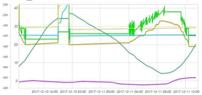

11.12.2017  (#859)
Schmille schrieb: dass die WT Pumpe hoch dreht um das dT konstant zu halten
ja, der verdichter/gms kümmern sich um vl. die wt pumpe um vl/rl delta.
so schaut's dann bspw. aus..
2017/20171211844141.png
