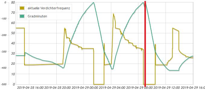

bei der Inbetriebnahme im November 17 wurde die WT Pumpe auf Auto gestellt, dank dem Forum hier wusste ich aber bereits im Voraus, dass das bei massiven Häusern mit viel Speichermasse zu Problemen führen kann. Ich habe mir das Takten ein paar Tage angesehen und bin dann auf 50 % fix gegangen. Danach lief sie bei entsprechender Heizlast komplett durch (ausgenommen die Rücksetzer der GM auf 0, bedingt durch den Softwarebug mit dem Messfehler bei der Vorlauftemperatur).
Ich bin jetzt wieder zurück auf die alte Version (gekennzeichnet durch die rote Linie), den Unterschied bei der Modulation erkennt man sofort:
2019/2019042981202.png
Ich habe mein Feedback auch Nibe per Uplink-Formular mitgeteilt. Die Antwort kam prompt, man werde es an die Software Entwicklung weitergeben, auch wenn ich da so meine Zweifel habe.
Schade jedenfalls, den Kältemengenzähler für die passive Kühlung hätte ich schon gerne mitgenommen in der neuen Version. Und vielleicht wäre ja der Bug mit dem Zurücksetzen der GM auf 0 auch behoben gewesen, aber bei dem Modulationsverhalten beim Heizen hat es bei mir keinen Sinn.
