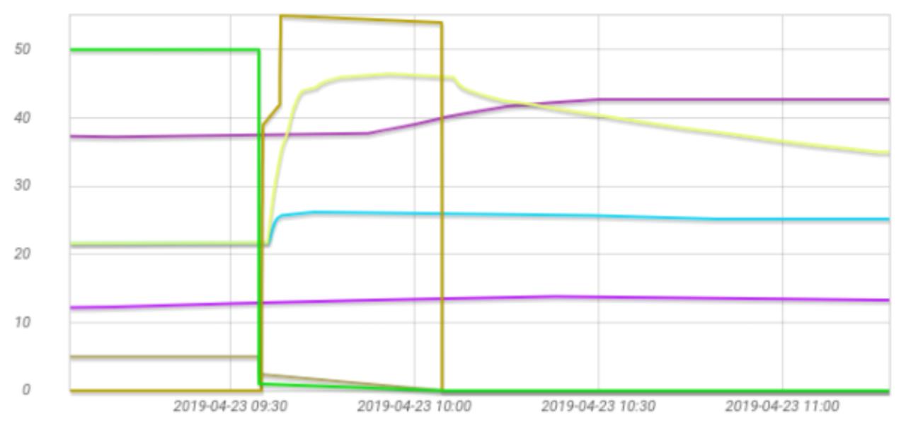

  •  brink
23.4.2019  (#145)
so schaut es aus, wenn heizung aus ist. volumenstrom geht sofort auf 0 nachdem verdichter aus ist.

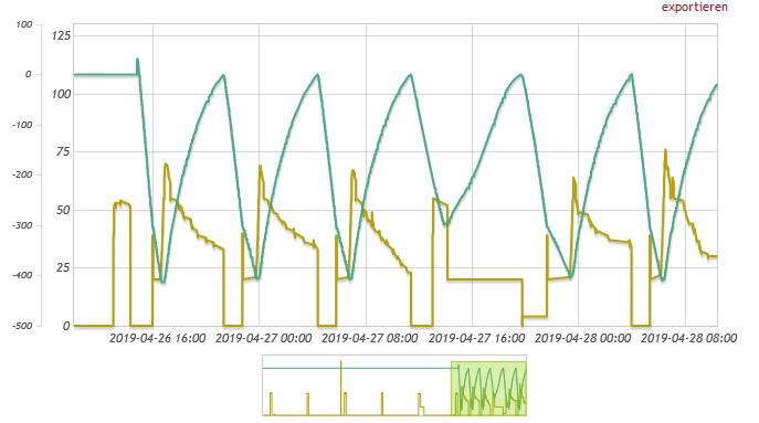

  •  blubb
28.4.2019  (#156)
Liebes Forum,
ich habe mit der neuen Firmware 9172R2 ein Problem mit der Modulation im Heizbetrieb, das die F1155 fast zu einer on/off Maschine macht:
2019/20190428582304.png
Ich habe als Verdichterstart -300 GM, Start ZH 400 GM. Dementsprechend fängt die F1155 bei -300 GM an, mit 20 Hz zu heizen. Die GM fallen dabei weiter und bei etwas unter -400 jagt er den Verdichter dann schlagartig hoch, z.T. bis über 70 Hz. Danach moduliert er wieder herunter, allerdings so langsam, dass er 20 Hz meistens gar nicht erst erreicht, wenn die GM schon bei 0 sind.
Die Vorgängerversion hatte das Problem nicht drin, da modulierte er sauber hoch und auch wieder bis 20 Hz runter. WT Pumpe ist schon immer bei 50 % fix, Durchfluss ungefähr 12 l/min.
Die meisten von euch werden aus dem Heizen raus sein, daher ist das bei euch vielleicht noch nicht aufgefallen. Oder ist das ein isoliertes Problem bei mir?
Mir ist klar, dass die WP WP [Wärmepumpe] bei der momentan geringen Heizlast irgendwann sowieso ausgehen wird, aber ich kann mir nicht vorstellen, dass das Hochschießen auf 70 Hz und dem anschließenden frühen Abschalten der JAZ JAZ [Jahresarbeitszahl] förderlich ist, zumal im Standby ja dann die Verdichterheizung wieder am Werkeln ist.
Viele Grüße und einen schönen Sonntag
blubb

  •  blubb
29.4.2019  (#159)
Hallo Lindenwirzt,
du hast mich falsch verstanden bzw. meine Grafik nicht angeschaut.
Klar fängt er bei etwas über 400 GM an von 20 Hz hochzumodulieren. Dabei überschießt die Steuerung aber komplett und am Ende sind die GM bei 0, wahrend der Vedichter noch bei über 30 Hz läuft. Das war in der alten Software nicht so, da hat er sanft hoch- und runtermoduliert und war immer am Ende bei 20 Hz, wenn die GM gegen 0 gingen.
