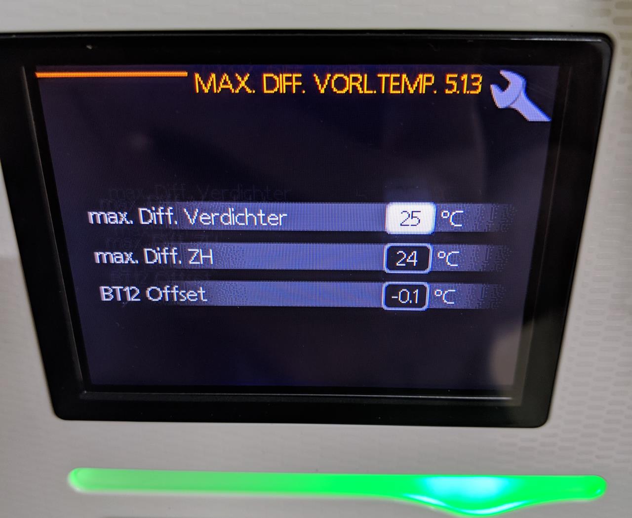

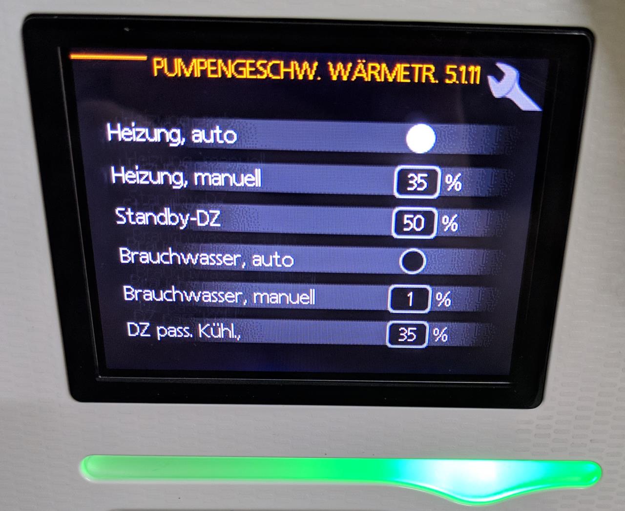

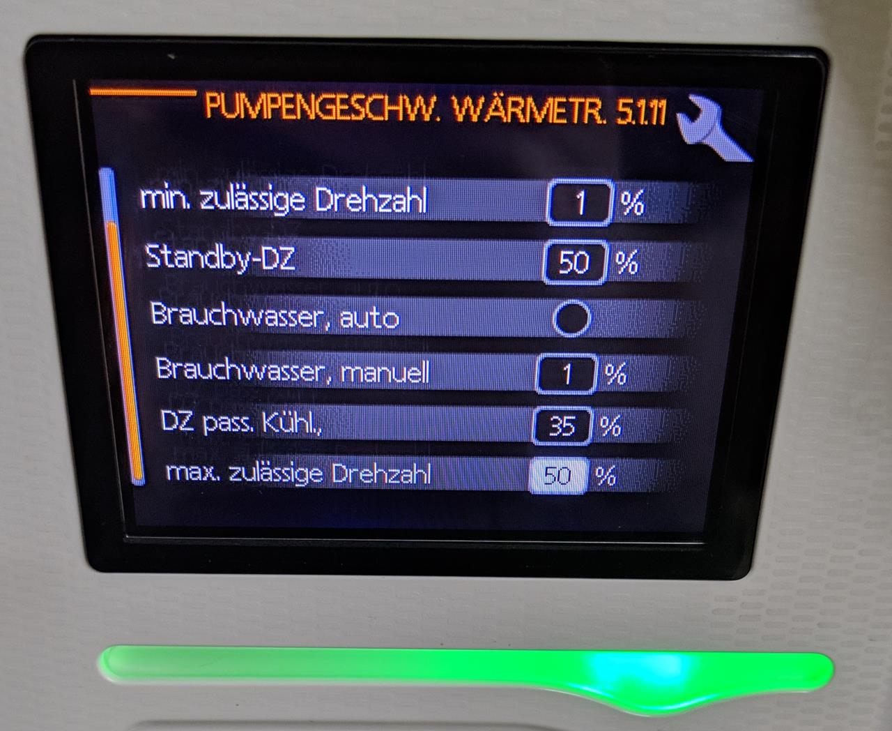

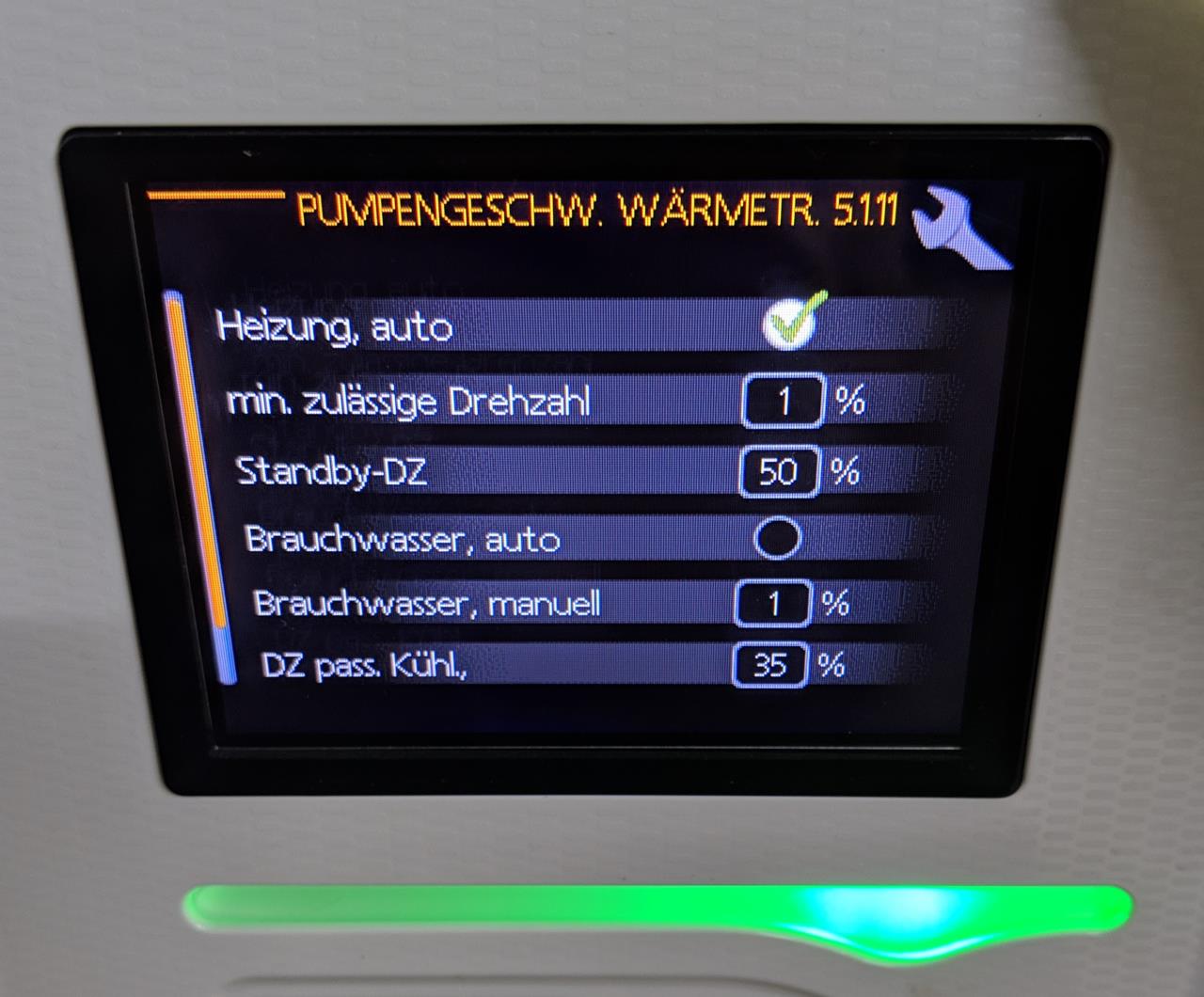

19.4.2019  (#134)
9172R2
u.A.: Added possibility to set minimum allowed speed in heating for heating medium pump
hurra emoji

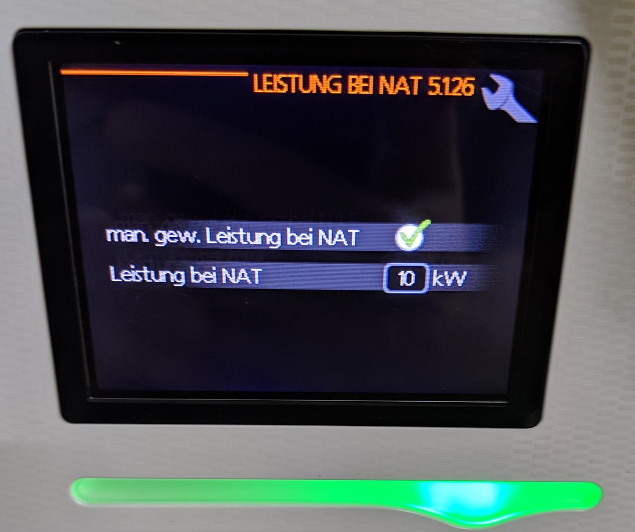

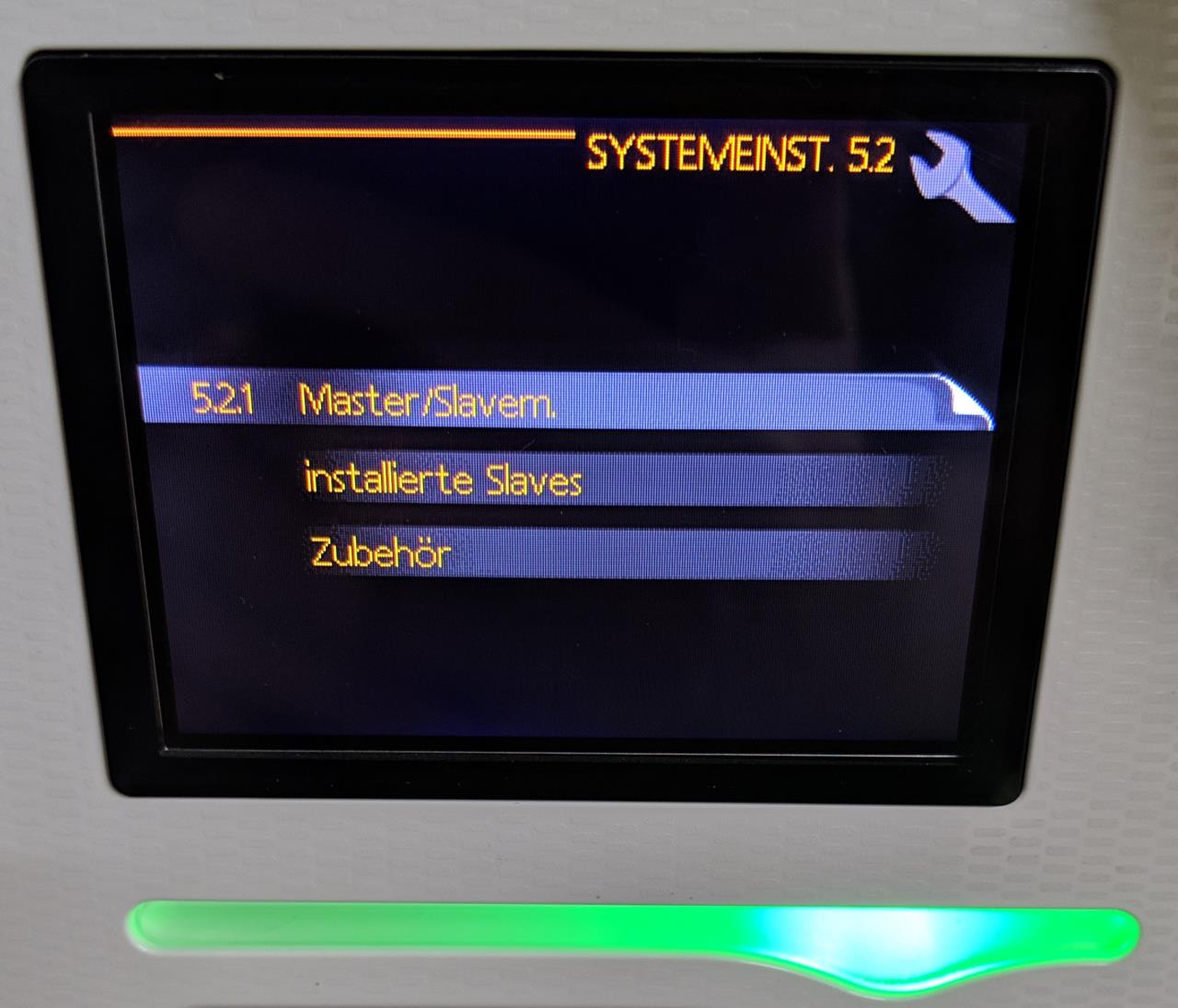

19.4.2019  (#135)
was kann BT12 Offset?
max zul. Drehzahl begrenzt im Automodus oder? damit wäre der ev. wieder interessant! Aber muss sagen meine läuft so super! Warmwasser begrenzen scheint aber interessant zu sein!
was ist Leistung bei NAT? Kann ich da was begrenzen bei meiner berechneten AT AT [Außentemperatur]?
und was bringt das Master Slave?

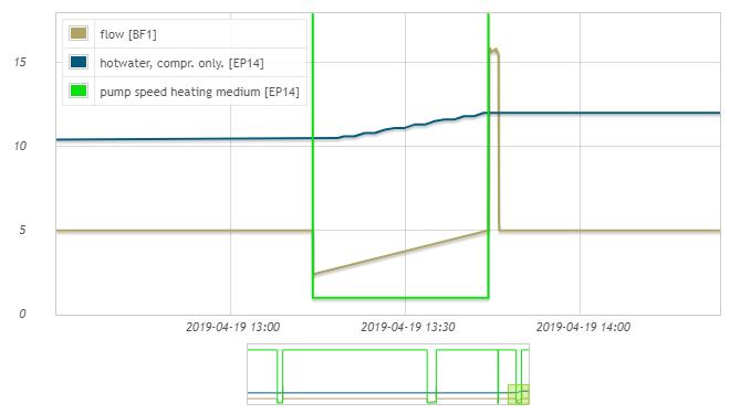

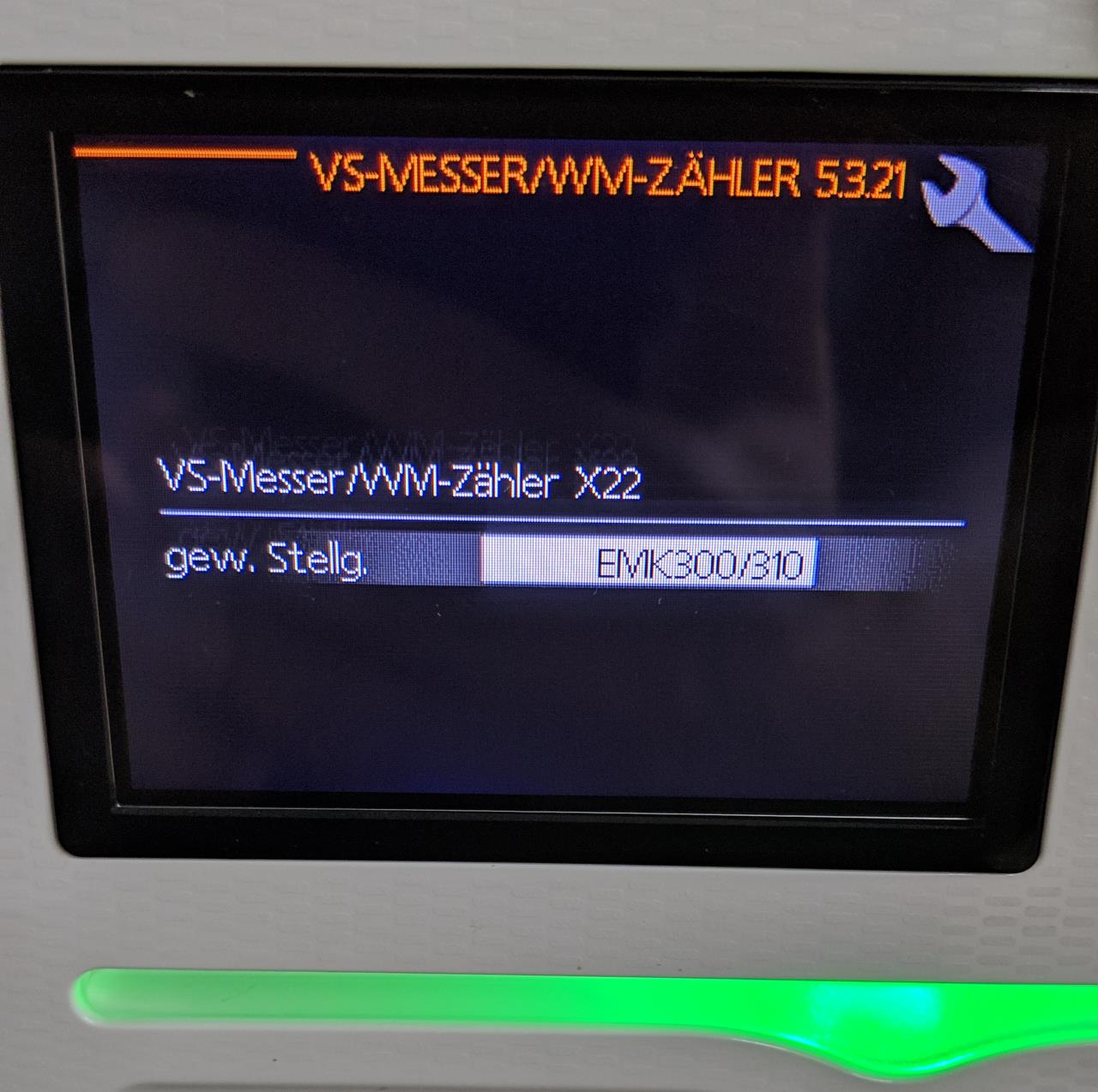

19.4.2019  (#136)
so genau weiß ich es (noch) nicht. waren halt auffälligkeiten. sowie auch diese:
ww kwh wird vom wmz gezählt trotz >> 5 l/min!! ( h1, bitte updaten! emoji )
ww / heizungsventil verbleibt fast 1 minute lang in ww stellung (also es wird rücklauf mit der heizungs-standby drehzahl in den ww speicher gepumpt). das ist gar net so leiwand. es scheint zuerst diff vl/rl auf 4K abzubauen, bevor das ventil umschaltet. ich weiß mehr, wenn ich die daten von usb-stick ziehe.
2019/20190419494873.png
  •  brink
20.4.2019  (#137)

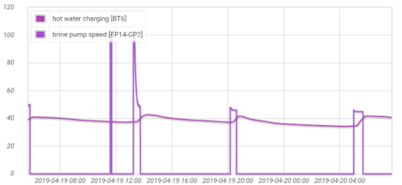

weitere auffälligkeit: die wq pumpe dreht nach verdichterinaktivzeit nicht immer pauschal mit 100% wenn der verdichter anläuft. die steuerung scheint sich den letzten betriebspunkt zu merken und wenn dieser wieder angefahren wird, wird die die wq pumpe gleich angesteuert. (becker, bitte updaten! emoji)
2019/20190420683242.png

brink schrieb: ww / heizungsventil verbleibt fast 1 minute lang in ww stellung (also es wird rücklauf mit der heizungs-standby drehzahl in den ww speicher gepumpt).
Das ist Mist. Jetzt muss man nicht nur (bei Automatik bzw. Zieltemperatur) den kalten Anfangsschwall "entsorgen", sondern auch noch den kalten Endschwall. Wie kommt man denn auf diese Idee? Das versaut doch jede Schichtung. Immerhin gehen sie dabei auf Heizungsstandby-Drehzahl und nicht Vollgas....
@Brink: Ist das beim Wechsel WW WW [Warmwasser]->Heizbetrieb oder bei WW WW [Warmwasser]->Standby passiert?

  •  SMiak
22.4.2019  (#140)
JanRi schrieb: Wie kommt man denn auf diese Idee? Das versaut doch jede Schichtung. Immerhin gehen sie dabei auf Heizungsstandby-Drehzahl und nicht Vollgas....
 Ich könnte mir vorstellen, damit der WW WW [Warmwasser]-Kick im Heizkreis ausbleibt, der ja zu einem viel zu schnellen Abbauen der GMs oftmals führt.
Das mit der Schichtung ist natürlich sehr ungünstig.
