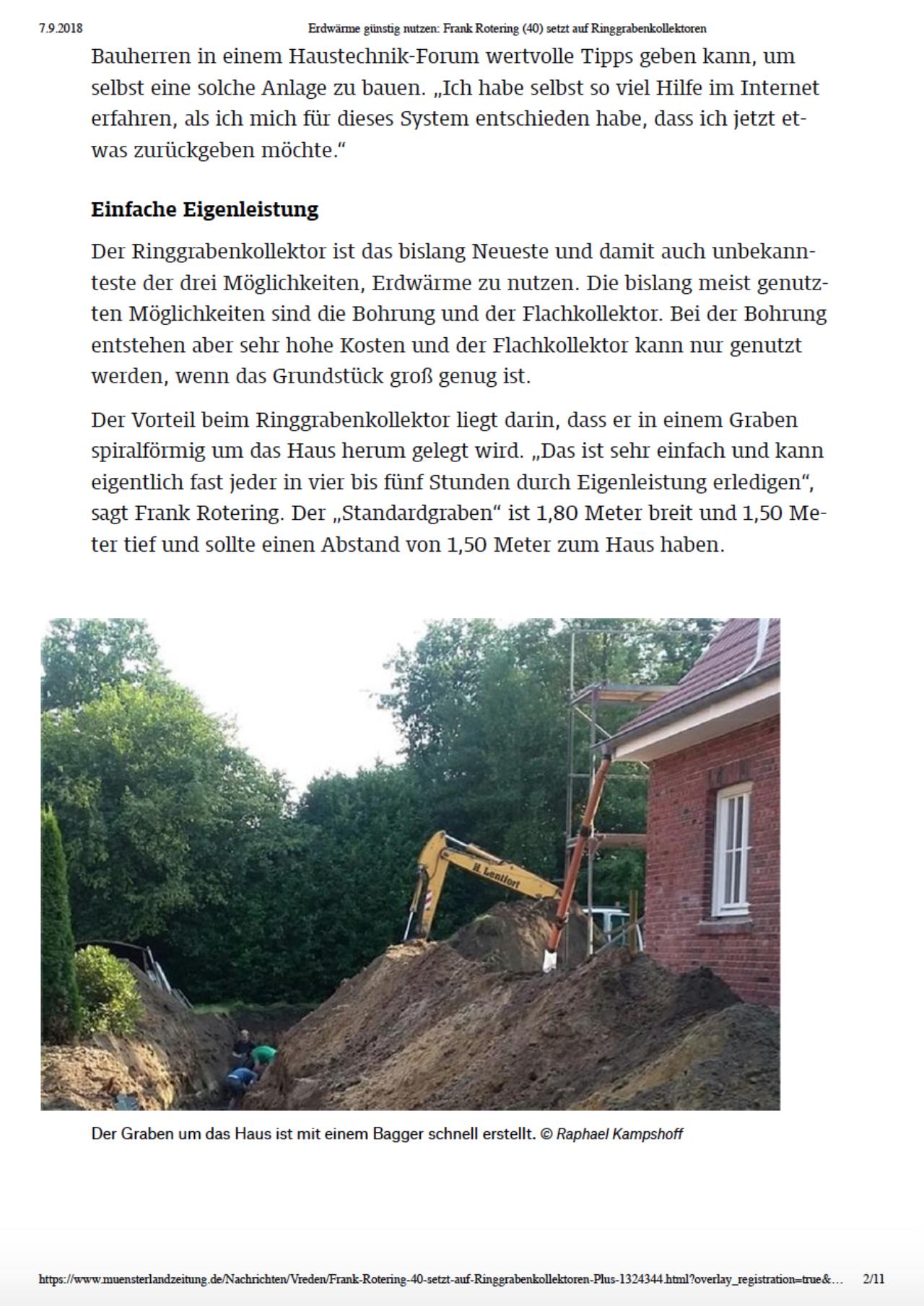

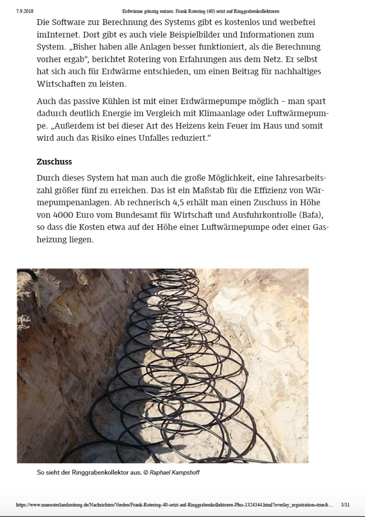

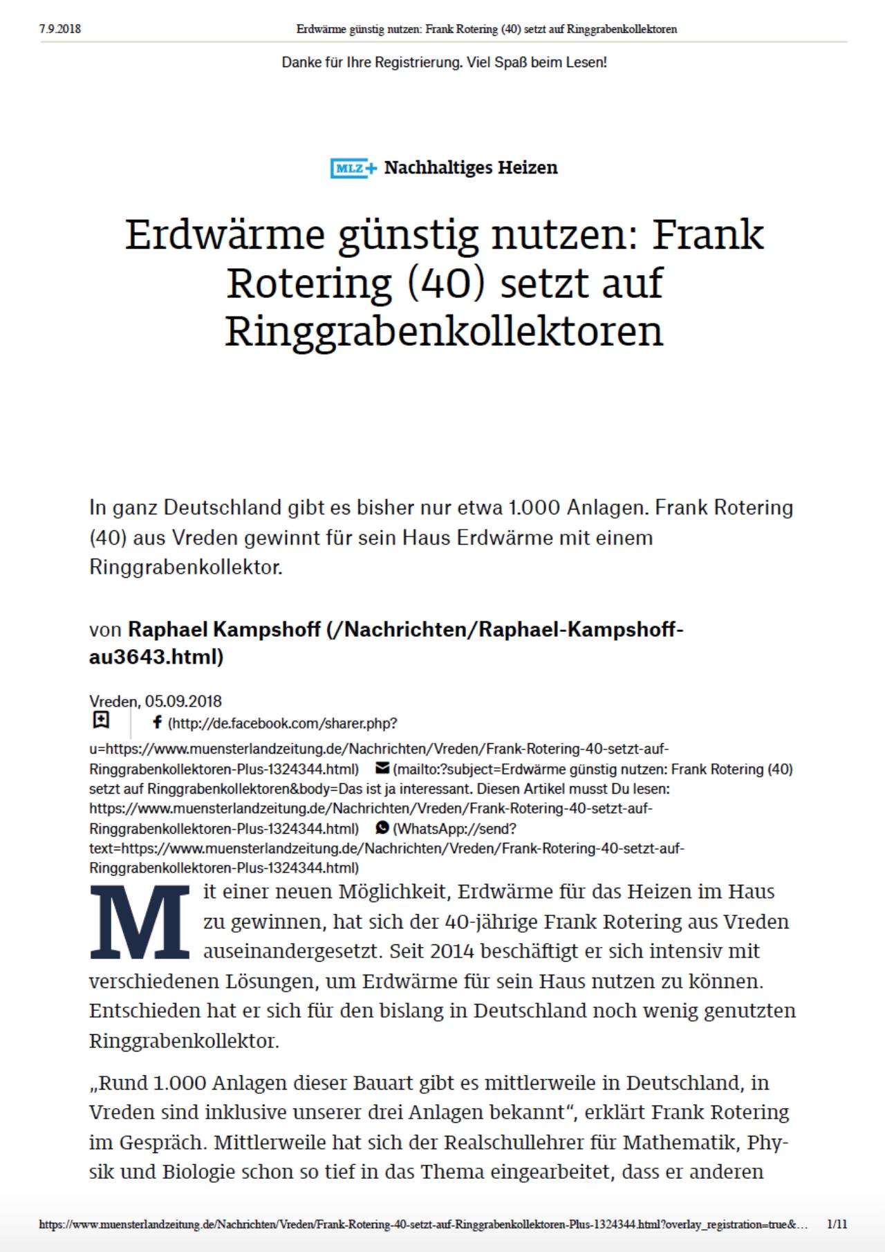

Ein deutscher Bericht zum Thema "Ringgrabenkollektor"....
https://www.muensterlandzeitung.de/Nachrichten/Vreden/Frank-Rotering-40-setzt-auf-Ringgrabenkollektoren-Plus-1324344.html?overlay_registration=true&NewReg=true
2018/20180907165411.png
2018/20180907612501.png
2018/2018090796508.png
2018/20180907766712.png

7.9.2018  (#789)
Danke, fiji, schön zu sehen, dass in verschiedenen Medien hin und wieder der RGK RGK [Ringgrabenkollektor]  präsent ist!
