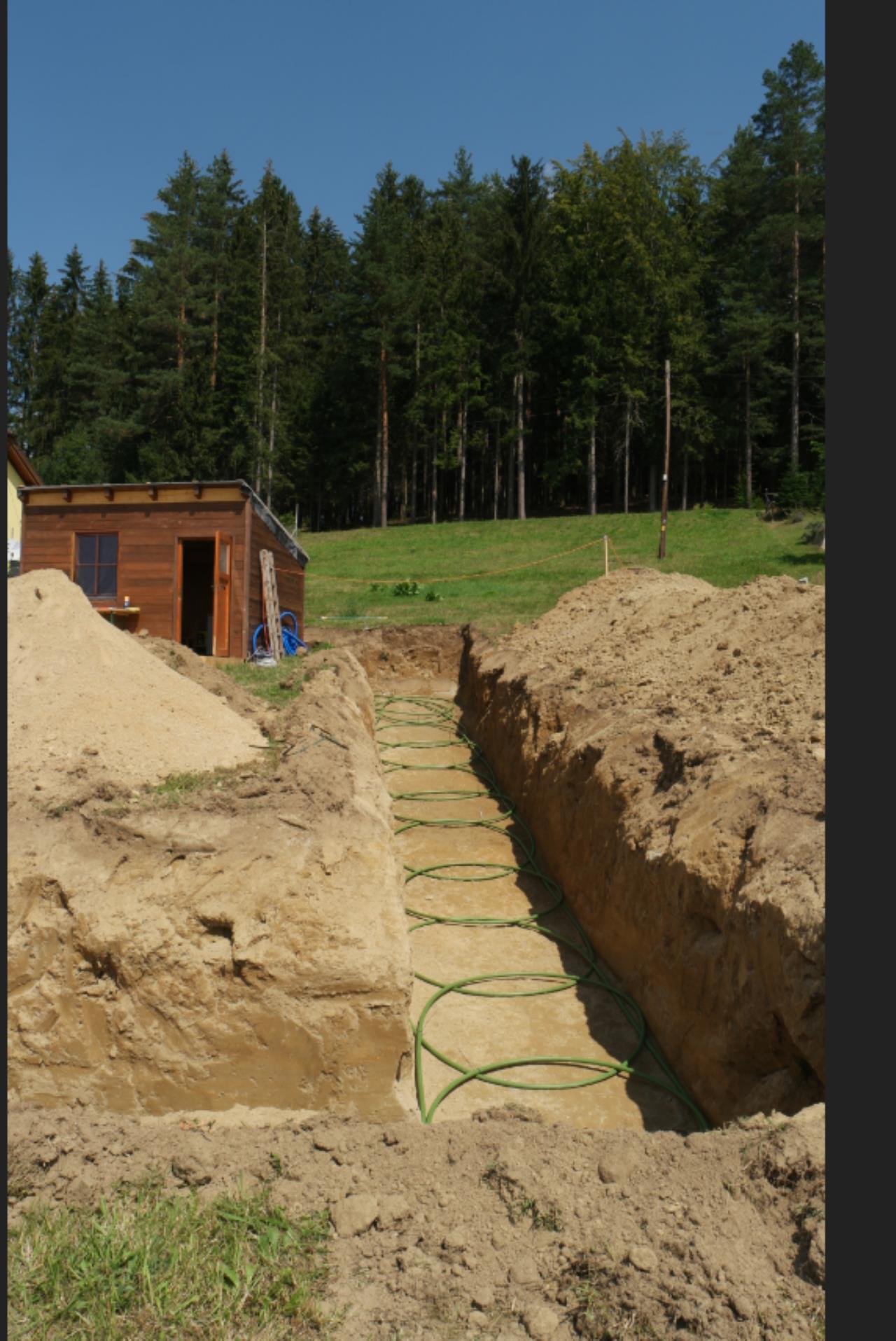

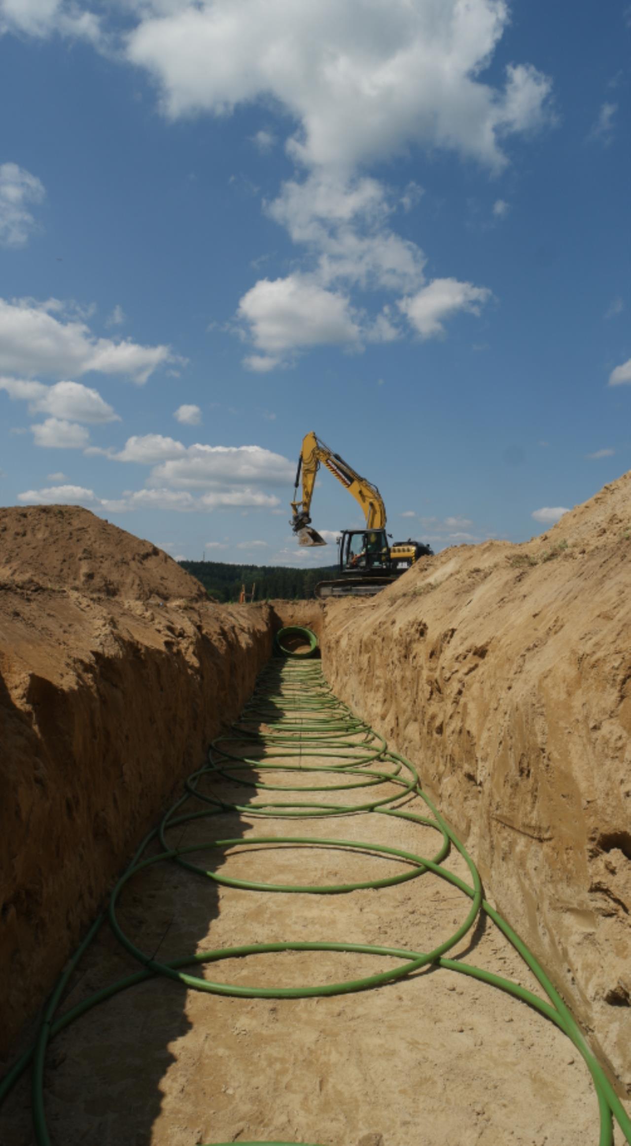

Am Freitag haben wir im Mühlviertelbei wunderbaren Wetter unseren RGK RGK [Ringgrabenkollektor] verlegtemoji .
Da es für den Installateur der erste RGK RGK [Ringgrabenkollektor] war, hatten er bei uns eine Musterschulung von der Fa. KNV.
Der Baggerfahrer hat um 08:00 angefangen mit dem RGK RGK [Ringgrabenkollektor] und nebenbei die Zufahrt geschottert. Um 10:00 hat die Verlegung angefangen und um 11:30 war die Verlegung auch schon fertig. Einfach unglaublich wie schnell das wirklich geht emoji .
Am späten Nachmittag war der Graben auch schon wieder verfüllt.
Anbei noch ein paar Fotos von unserer Verlegung. Jetzt versteht man auch warum der Kollektor unbedingt als erstes verlegt wird. Wir haben nach den Kelleraushub einen kleinen Maulwurfshügel bekommenemoji .
Danke nochmal für die Planung an dyarne und wie toll das jetzt aufgesetzt wurde. Man bekommt einen super Verlegeplan und alles nötige mitgeliefert.
2018/20180819433337.png
2018/20180819358173.png
2018/20180819792666.png

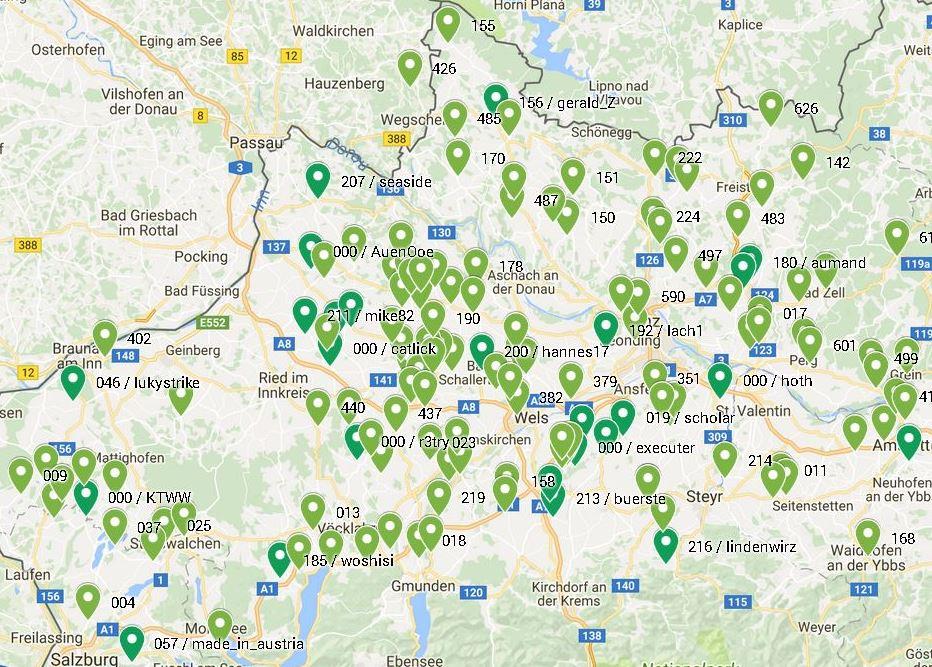

vor 2 jahren zu beginn dieses fadens lief die wette zwischen crink und mir ob in D oder in A in dem jahr mehr RGK RGK [Ringgrabenkollektor] gebaut werden würden, ein forumsländermatch quasi... emoji
dazu gab es diese karte...
2018/20180902104165.jpg
2 jahre später sieht es so aus...
2018/20180902269088.jpg

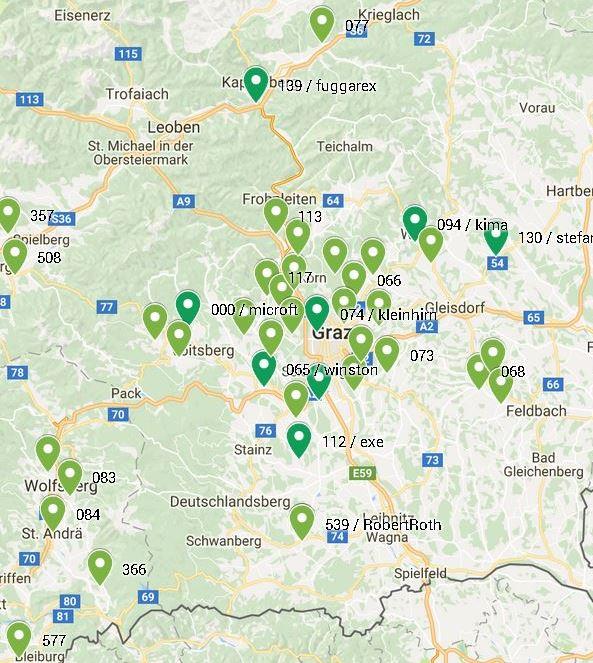

erdbeerland nord...
2018/2018090276222.jpg
erdbeerland ost...
2018/20180902837333.jpg
erdbeerland süd...
2018/2018090270293.jpg

3.9.2018  (#750)
@dyarne: was ist denn der Unterschied zwischen den hellgrünen und dunkelgrünen Markierungen?
  •  2moose
3.9.2018  (#751)
Wow! Wie ging die Wette aus? Die Dunkelgrünen Pins bedeuten was? Und wer hat auf die Tiroler vergessen ... bauen die alle auf Stein?
  •  mike82
3.9.2018  (#752)
Dunkelgrün sind die Forumskollektoren.

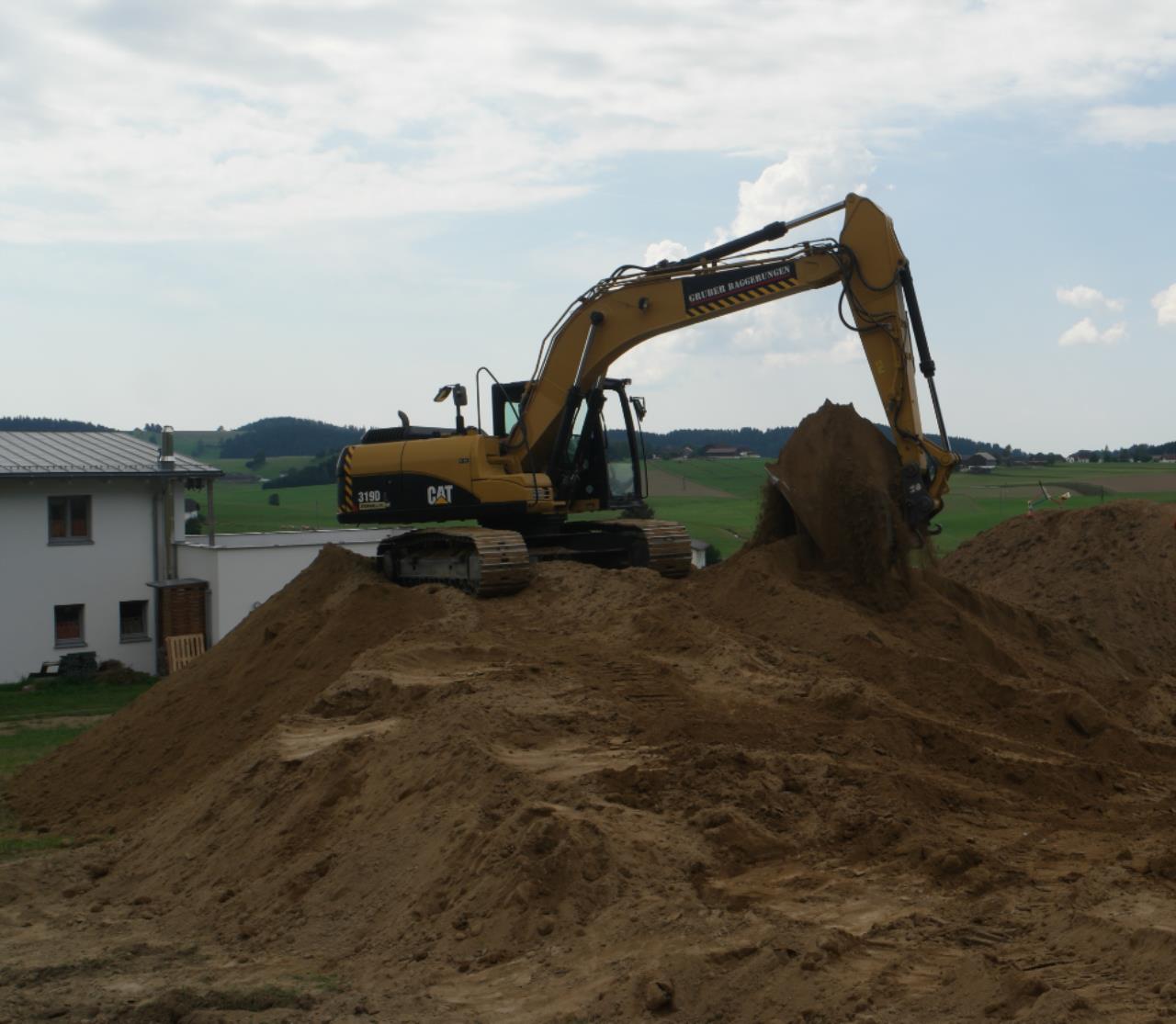

Eine schnelle Frage - bei uns rückt die Woche der Bagger an und dann gehts wenn das Wetter halbwegs passt los.
Nun hab ich ein E-Mail erhalten, dass Kabelsand bestellt wurde ~2 Fuhren für die Leitungen.
Ich bilde mir ein bei einem der letzten Vorträge gehört zu haben, dass nicht mehr eingesandet wird - oder ist es trotzdem besser?
Verlegt wird 1x400m DN40 ...
Danke & LG :)

Kein Kabelsand erforderlich! Wir verfüllen mit dem Aushubmaterial
Wenn du sehr steiniges Material hast, dann kannst du mit einer Siebschaufel die Steine raussieben...

Der RGK RGK [Ringgrabenkollektor] wird nicht eingesandet. Alles, was dichter am Kollektor sitzt als Sand, ist für die Wärmeübertragung besser.

Erde und... als groß empfinde ich die Steine nicht.. natürlich sind hin und wieder größere dabei.
Der BM meint ohne Sand übernimmt er keine Haftung wenn was am Rohr ist - das sollte aber kein Thema sein wie ich das hier raus lese
  •  Vardi17
3.9.2018  (#760)
cuthx schrieb: Der BM meint ohne Sand übernimmt er keine Haftung wenn was am Rohr ist - das sollte aber kein Thema sein wie ich das hier raus lese
Du kannst dann ohne Kabelsand verfüllen, wenn du das richtige Rohr hast, also ein PE-Rohr mit dem Zusatz RC.
