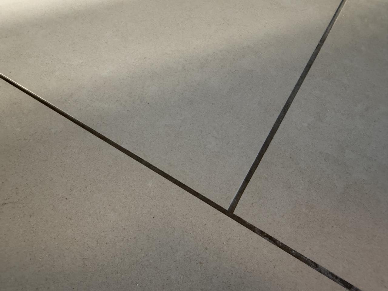

Noch ein davor und danach der gleichen Fuge für euch.
wow top ergebnis. und sehr schöne fliesen. sind das marazzi?
wirst du die fugen nun irgendwie versiegeln? ich stell mir vor, dass die recht schnell wieder verdrecken?
20.1.2026  (#19)
ähm... keine ahnung, die sind ca 15 jahre alt. marke weiß ich leider nicht mehr. kann dir nur sagen beim fliesendorf sind gleich vorn beim eingang gestanden und ich hatte mich da sofort verliebt. ist feinsteinzeug, matt und eigentlich recht gut zu reinigen.
ich hatte überlegt und hab sogar schon ein mittel zuhause. jetzt nachdem das so schnell geht, überleg ich, ob ich das wirklich riskiere oder einfach alle paar jahre die fugen sauber mach.
20.1.2026 20:18  (#20)
atma schrieb: Noch ein davor und danach der gleichen Fuge für euch.
danke für den Link, den Kärcher hab ich eh schon...aber nicht die Fugendüse.
krasses Ergebnis, wir haben die gleichen/ähnlichen Fliesen und Fugen emoji
21.1.2026 8:59  (#21)
Sehr gutes Ergebnis. Und keine Chemie, reiner Wasserdampf? Oder musst da was zugeben?
