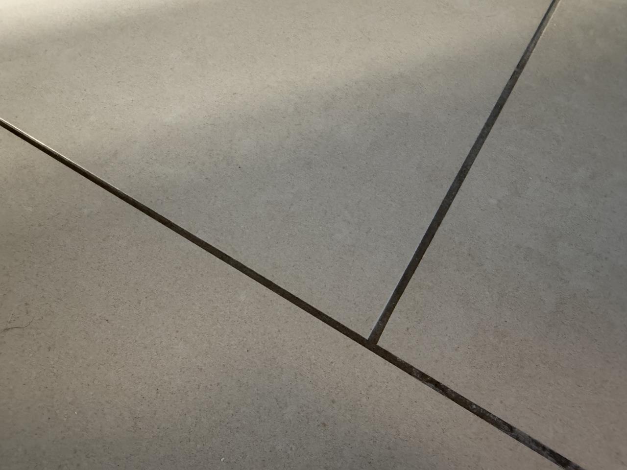

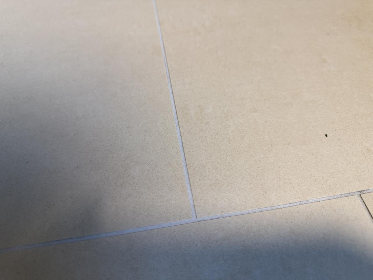

Noch ein davor und danach der gleichen Fuge für euch.
wow top ergebnis. und sehr schöne fliesen. sind das marazzi?
wirst du die fugen nun irgendwie versiegeln? ich stell mir vor, dass die recht schnell wieder verdrecken?

atma schrieb: Noch ein davor und danach der gleichen Fuge für euch.
danke für den Link, den Kärcher hab ich eh schon...aber nicht die Fugendüse.
krasses Ergebnis, wir haben die gleichen/ähnlichen Fliesen und Fugen emoji
