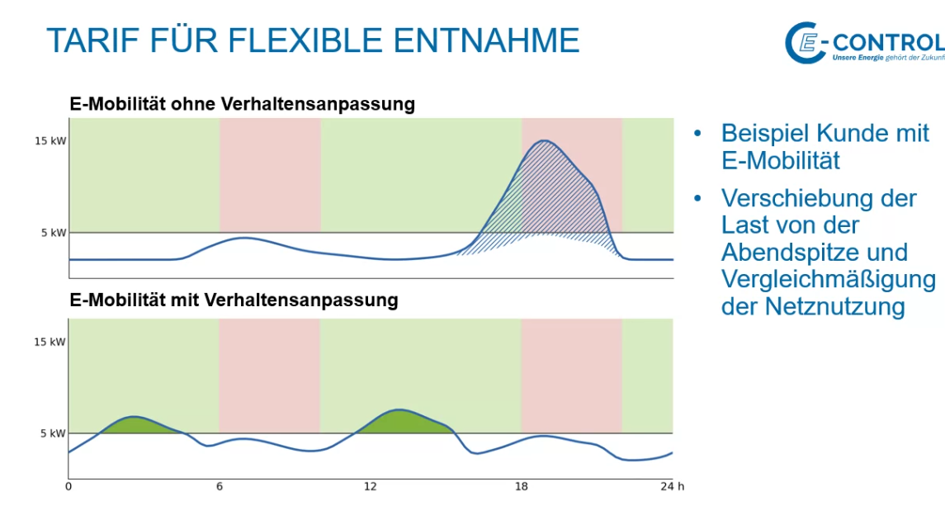

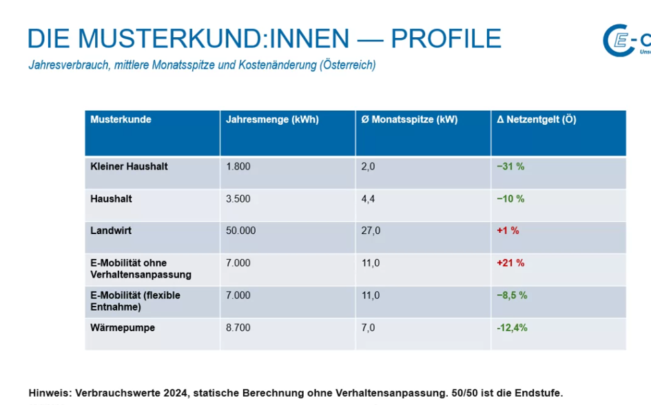

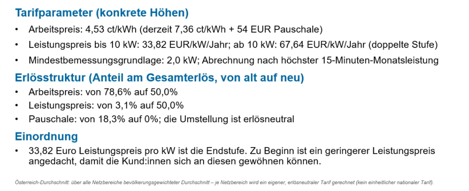

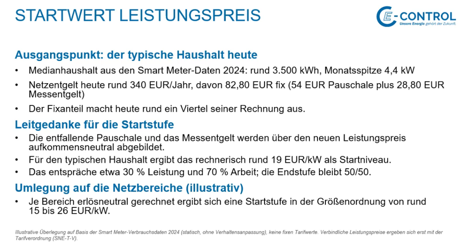

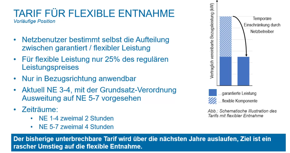

Von der heutigen Veranstaltung der e-Control (Danke blue.id im PV forum)
Morgen gibt es das ganze Deck

Oesterreicher schrieb: Jeder mit nem E-Auto und 11KW möööp.
Niemand muss sein BEVBEV [Battery Electric Vehicle, Elektroauto] mit 11kW laden....
14.7.2026  (#73)
Heißt für mich dass jeder der sich nicht damit beschäftigt und optimiert deutlich draufzahlt. Vor allem die ältere und nicht technikaffine Generation wird hier einfach deutlich draufzahlen. Opa kauft sich ein E-Auto, hat keine Ahnung und bekommt ne saftige Rechnung.
Das Beispiel "E-Mobilität mit Verhaltensanpassung" ist ja wirklich aus der Praxis, wenn die ganzen Arbeitslosen zu Mittag ihren neuen E-Benz laden.
Nächste Stufe: Ich speise 20kW Peak ein und soll dafür auch noch drauflegen.

14.7.2026  (#75)
derLandmann schrieb: Heißt für mich dass jeder der sich nicht damit beschäftigt und optimiert deutlich draufzahlt. Vor allem die ältere und nicht technikaffine Generation wird hier einfach deutlich draufzahlen. Opa kauft sich ein E-Auto, hat keine Ahnung und bekommt ne saftige Rechnung.
Tendenziell ja, aber
1) erfolgt der ramp-up über 3 Jahre
2) ist +20% Netzentgelt nicht die Welt
3) ist das verursachergerecht

webwude schrieb:
Ich muss es zugeben, ich kann nur bedingt folgen.
Das neue Vorgehen soll Spitzen vermeiden bzw. Netzdienlichkeit fördern. Aber was ist jetzt das Ziel? Soll ich dauerhaft unter 10kW bleiben? Oder wo liegt die (angestrebte) Grenze? Ist diese fließend oder gibt es Stufen? Umfasst Leistung sowohl Bezug als auch Einspeisung?
Selbst wenn alles läuft, Backofen, Dampfgarer, Herd, Spülmaschine, bin ich vielleicht bei 3-4kW. Allenfalls die Wallbox auf Vollgas käme knapp dahin, aber im Sommer lass ich die Wallbox mit Überschuss laden, im Winter gemütlich die Nacht durch.
Bei der Einspeisung bin auch so maximal bei 5 oder 6kW bei strahlendem Sonnenschein und keinem Abnehmer.
Mit meinem Speicher kann ich ein wenig peak shaving machen, aber der ist schnell voll mit 10kWh.
Sorry für die Fragen, aber das habe ich hier jetzt nirgends rausgelesen... oder ich habe falsch geschaut.
Leistungspreis bis 10 kW: 33,82 EUR/kW/Jahr; ab 10 kW: 67,64 EUR/kW/Jahr (doppelte Stufe)
  •  hk16
14.7.2026  (#79)
Bei flexibler Entnahme: "der Kunde lässt sich vom Netzbetreiber regeln" - was passiert, wenn ich die Grenze zB 5 kw überschreite? Geht dann die wärmepumpe aus?
  •  mike4001
14.7.2026  (#80)
Gilt dieser Leistungspreis von 33,82 € pro kW pro Jahr nur für den Bezug oder auch für die Einspeisung?
Einspeisung wäre extrem heftig weil dann quasi jeder PV Anlagenbesitzer von April bis Oktober für seinen Anlagenpeak bezahlen müsste. In irgendeinem 15 Min Fenster erreicht er den sicher.
Das ist immer so, wenn etwas komplizierter wird. Das Opa/eAuto Beispiel fällt aus meiner Sicht in eine andere Kategorie versus den Haushalten mit jenen Bestandsinstallationen wie Durchlauferhitzer. Solange die erwartete Flexibilitässteuerung bei den Verbrauchern durch Menschen erfolgen muß, wird das nicht skalieren.
Für eine automatisierte Umsetzung der Netzsignale braucht es jedoch eine standardisierte Schnittstelle von den Netzbetreibern, um den sich ein ganzer kommerzieller Flexibilitäts Markt aufbauen kann. Beispielweise: Haushalt ohne PV, die nur eine intelligente Batterie mit Smartmeter zum Peakshaving neben dem Zählerkasten stehen haben. Mit Direktanschluß am Zählerkasten, daß ein paar kW fließen können.
Einspeisung wird nicht verrechnet (siehe Diskussion zum ElWG letztes Jahr)
Bezugsseitig ist das Ziel, daß:
1) die Verbraucher einerseits stetiger das Netz als "allgemeines Gut" belasten, damit die Auslastung des Netzes steigt. Höhere Auslastung bedeuted höherer Nutzen für die Investition, somit geringere Netzausbaukosten .
2) Mit SNAP und WiNAP und felxible Anschlüsse Preissignale existieren, damit Vebraucher im Rahmen ihre Absichten und Möglichkeiten netzdienlich (= günstiger) ihre Verbräuche steuern können.
3) Wir erst am Beginn der massiven Elektrifizierung unseres Landes sind, da die bisherigen Energieverbraucher von fossiler Grundlage auf Strom umgestellt werden müssen. Der Primärenergieverbrauch ist ein vielfaches des derzeitigen Stromangebotes (Primärenergie hat einen schlechten Wirkungsgrad, also muß nicht 1:1 ersetzt werden, aber es muß mehr Strom werden, somit mehr Netzinvestitionen)
Da scheint es zwei Varianten zu geben. Einmal daß auf NE7 2 fixe Zeitfenster von jeweils mindestens 4 Stunden definiert werden, indenen man die zugesagte flexible Leistung nicht verwenden darf. In den Folien von eControl scheinen 6-10 Uhr und 18-22 Uhr auf. Alternativ kann der Netzbetreiber dem Verbraucher ein dynamisches Signal bis um 6 Uhr schicken, welche Zeitfenster am Folgetag "gesperrt" sind. Der Vorteil der flexiblen Tarife. Die Leistung wird nur zu 25% des normalen Tarifs verrechnet, also 1/8 des höheren Tarifs wenn man mal über seinem Limit ist.
Ist man über seinen Limit wird dieser Teil der drüber ist als "Straftarif" verrechnet (doppelter Leistungspreis). Kommt das öfters vor, muß die Bezugsleistung der Anlage erhöht werden (kostenpflichtig).
Einspeisen wird nicht verrechnet.
