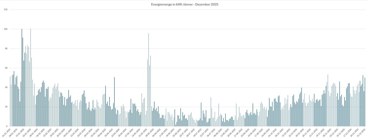

ich hab auf gach - ich hoffe hilfreich - eine Grafik erstellt
man sieht einen - trotz PV -  recht hohen Verbrauch so zwischen 15kwh und in der Heizsaison ~30khw bis peak tlw. 80/100kwh
wie du richtig sagst, in der Heizsaison helfen die paar Module wenig bis nix :D
Nachtverbrauch müsste ich noch gucken ob ich was rausfinde.
Nachdem das Budget für den Speicher natürlich ein gewisses Limit hat - und die Größe der Anlage "überschaubar" hätte ich mal gesagt es kommt eh nicht viel unterschiedliches in Frage.

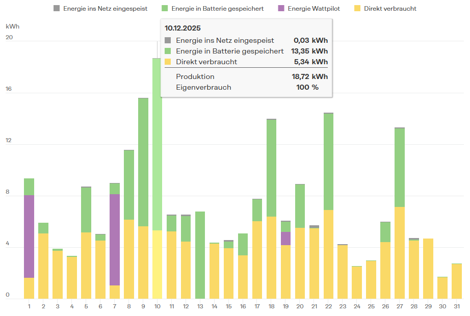

Eure Theorien kann ich mal mit Zahlen füttern...
24kWp Ost/West mit 21kWh Speicher:
2026/20260212997941.png
2026/20260212847414.png
2026/20260212984269.png
Alles was in die Batterie geladen wurde wäre sonst Einspeisung, weil zu Mittag eigentlich nie ein Auto dran hängt.

derLandmann schrieb: Eure Theorien kann ich mal mit Zahlen füttern...
Ich glaube dir die Zahlen schon, nur noch einmal: du hattest in 12/25 anscheinend 100kWh Batterieladung - das war meine komplette Erzeugung! Entweder du heizt nicht mit Strom oder du wohnst halt besser und nicht im dauernd schlechten Osten (seit 5 Jahren geht der Ertrag im Winter nur runter, da Dauernebel). Aber das sollte man halt schon auch bedenken und nicht irgendwelche Werte aus 800m Seehöhe mit Dauersonne vergleichen.
Danke für den November, gleiches Bild: meine Gesamterzeugung in 11/25 waren 307kWh, was deiner kompletten Batterieladung entspricht...
12.2.2026  (#17)
Doch, heiz mit Wärmpumpe, in ZentralOÖ. Seit November eignetlich Dauernebeldecke.
Dezember:
2026/20260212170825.png
Weiter östlich kann noch schlimmer sein, ist aber eigentlich hier schon verheerend.
Mit Poolpumpe und Auto bringt der Speicher vor allem auch im Sommer was.
