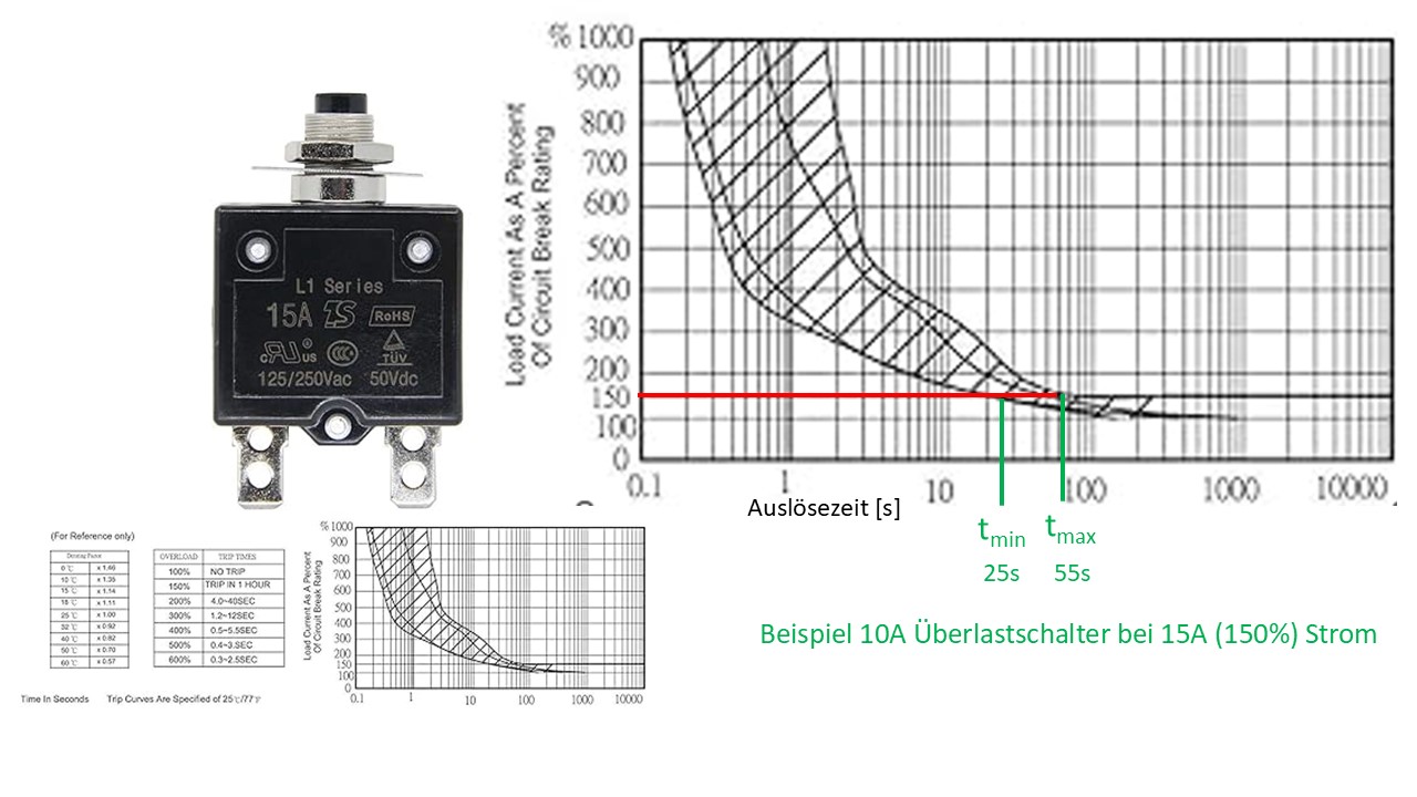

pentium65 schrieb: Sobald ich aber einen Motor am ursprünglichen Steckplatz auf der Platine des oberen Motor anhänge, wird die Sicherung des Geräts nach ein paar Minuten ausgelöst.
Diese Überlastsicherungen funktionieren mit einem Bimetall.  Die lösen nicht sofort aus. Das hängt immer von der Überlast ab. Hier ein Beispiel von einer 10A Überlastsicherung bei einem Strom von 15A (150%). Da gibt es zwei Auslösezeiten, tmin (kann auslösen, muss aber nicht) liegt bei ca. 25 Sekunden, tmax (muss auslösen) liegt bei ca. 55 Sekunden.

pentium65 schrieb: Also bringt es nichts, wenn ich statt der 10A eine 15A Sicherung mal probiere?
1) Ohne Messungen kann ich keine Aussage treffen - ist alles nur Kaffeesud lesen.
2) Als Techniker würde ich die Ursache des Verhaltens suchen. Das geht ohne Strommessungen nicht.  Einfach eine Thermosicherung mit einem höheren Wert einzubauen, ist aus meiner Sicht nicht die richtige Vorgangsweise. Aber du kannst ja beim Conrad zwei Thermosicherungen (10A und 15A) bestellen - kosten ja fast nix - und probieren.
3) Die max. Stromaufnahme beträgt lt. Typenschild 8.7A. Und für diese Stromaufnahme ist die 10A Sicherung ausgelegt. Damit ist klar, dass nicht alle beiden Turbinen mit voller Leistung laufen. Wie ich schon vermutet habe, und es ist auch auf der Steuerplatine ersichtlich, wird zumindest die Leistung einer Turbine mittels Phasenanschnittsteuerung geregelt.
