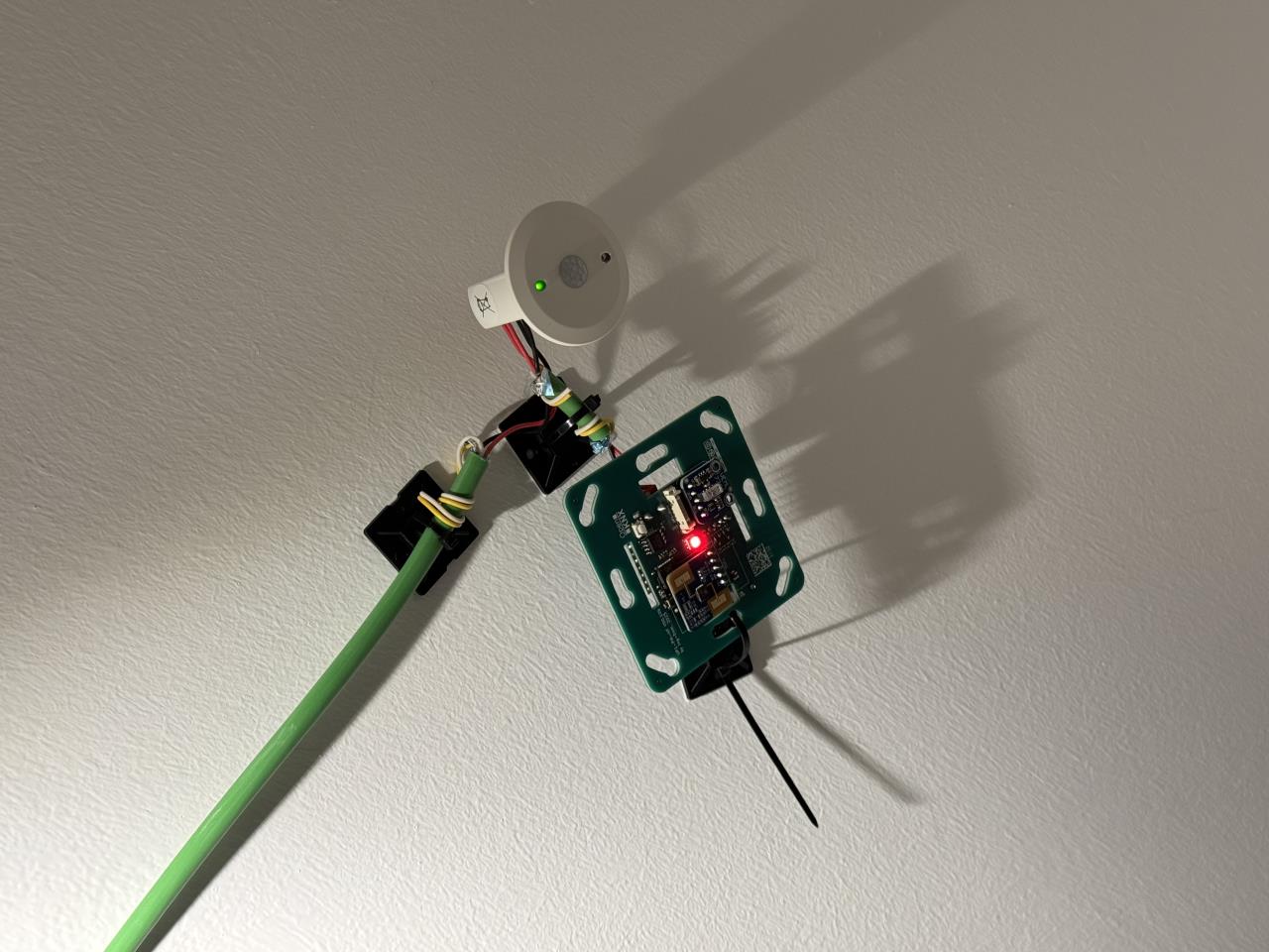

Im WC sind der MDT Mini-PM sowie ein OpenKNX-PM "montiert":
2026/20260116614236.jpg

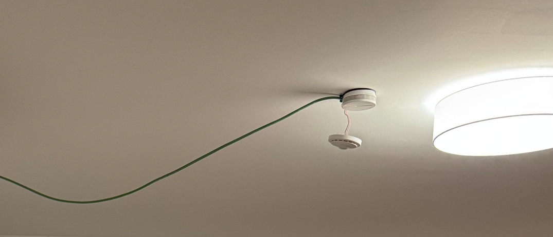

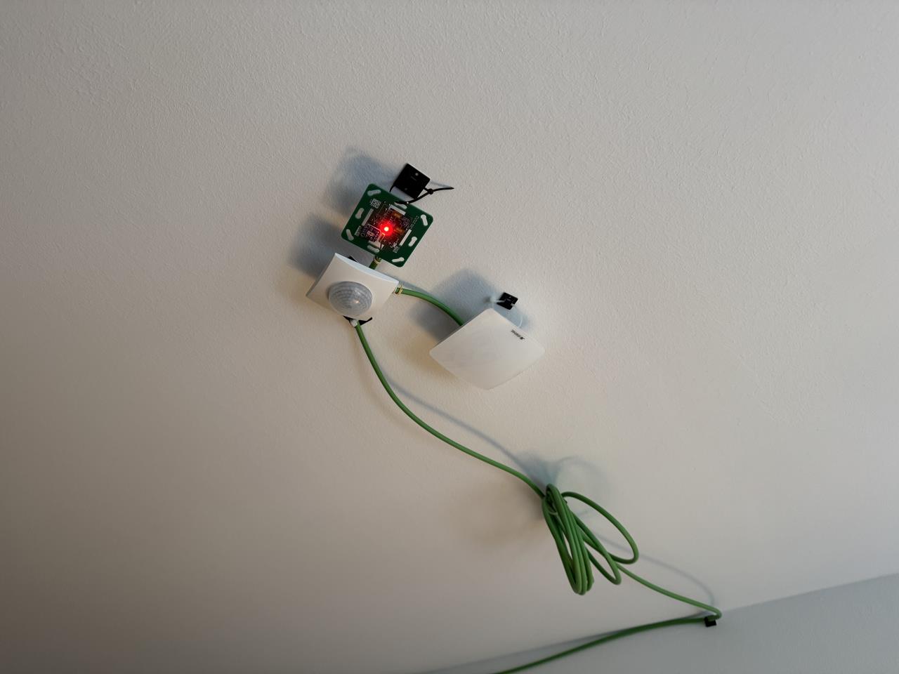

Das Arbeitszimmer ist mit einer kleinen Armee an Meldern ausgestattet
2026/20260116284202.jpg

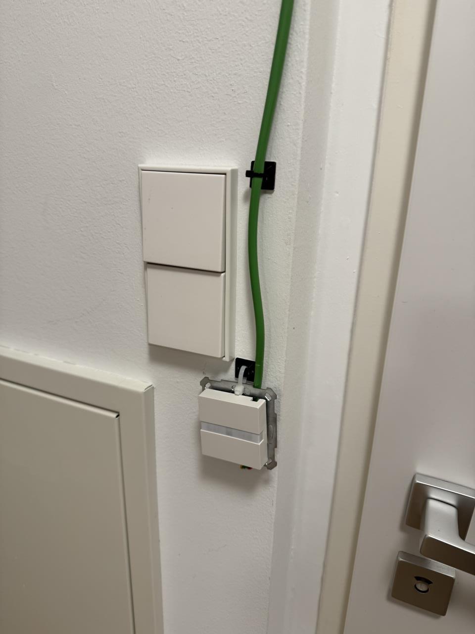

und im Gang sind zwei BWM55 installiert:
2026/20260116950821.jpg

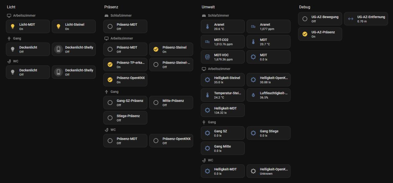

Außerdem habe ich die Beleuchtung (Shelly) mit den PMs gekoppelt, wo sinnvoll/möglich, also im Gang sowie im WC, um schon einmal ein Gefühl für die Auslösungen zu bekommen. Um das ganze dann am Handy on the fly anschauen zu können, habe ich auch ein kleines Dashboard gebastelt:
2026/20260116476143.png

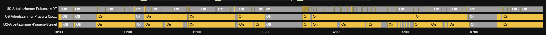

Die Reine Präsenz-Erkennung funktioniert mit dem OpenKNX-Sensor am besten
2026/20260116677598.png
Dass der MDT da mit den 3 PIR-Sensoren eher schlecht funktioniert, obwohl ich am Schreibtischsessel recht dynamisch bin und der Sensor leicht schräg/seitlich über mir hängt (und auch die Hände im Erfassungsbereich hat), hat mich doch negativ überrascht. Erst größere Kopf-Bewegungen lösen den MDT aus.

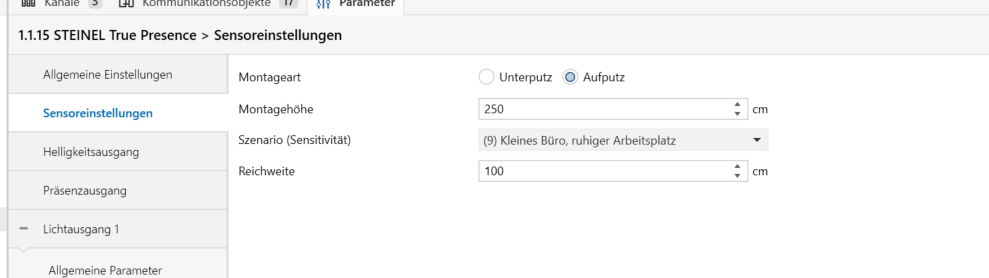

Außerdem unterscheidet sich die Software und Parametrisierung stark. Beim Steinel lässt sich kaum etwas feintunen:
2026/20260116973466.png

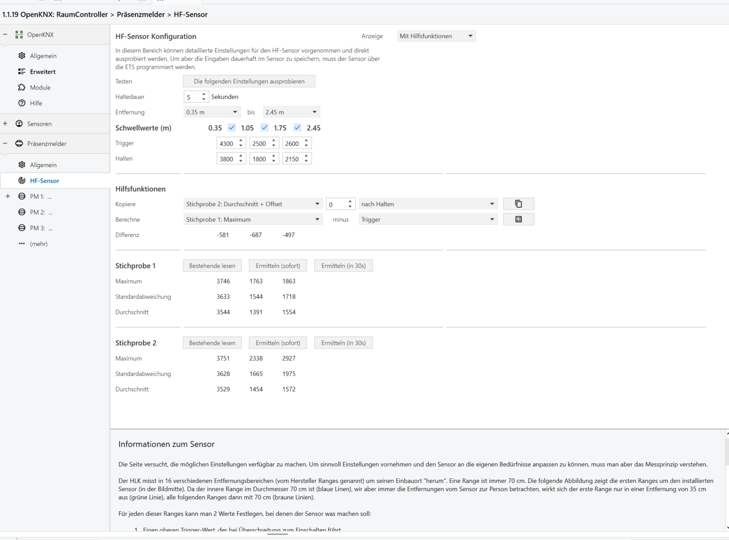

Dagegen bietet die OpenKNX Raumcontroller-Applikation ein ganzes ARsenal an Einstellungen und Möglichkeiten (hier sind sogar die meisten Module deaktiviert):
2026/20260116578456.png
