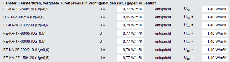

Es ist ein 10cm CLT-Holzhaus mit 12 cm Zellulose und 6 cm Holzweichfaserplatten-Dämmung (Kleingartenwohnhaus daher dieser schlanke Wandaufbau, es sind nur 50m2 Grundfläche erlaubt, und die Wände sind ja schön warm;)). Da die Böden noch fehlen, ist es aktuell noch unbewohnt.
Als Fenster sind Kunststofffenster verbaut mit folgenden Werten:
2026/2026011019202.png
Zur Belüftung werde ich die Fenster und 2x Pendellüfter verwenden. (Die Lüfter sind noch nicht fertig montiert und laufen noch nicht, sollten später via Home Assistant + Sensoren für Temp./Feuchtigkeit/CO2 gesteuert werden um möglichst leise und effektiv auf der jeweiligen Stufe bei Bedarf zu laufen (so der Plan))

    Sind die ca. 14 °C an der Oberfläche(am unteren Rahmen der Fenster) bei diesen Bedingungen im grünen Bereich oder deutet das auf Schwachstellen beim Einbau hin?
    Meine Vermutung wäre ja ein kleiner Hohlraum unter dem äußeren Fensterbrett wo kalte Luft leicht zum unteren Rahmen ziehen kann....
