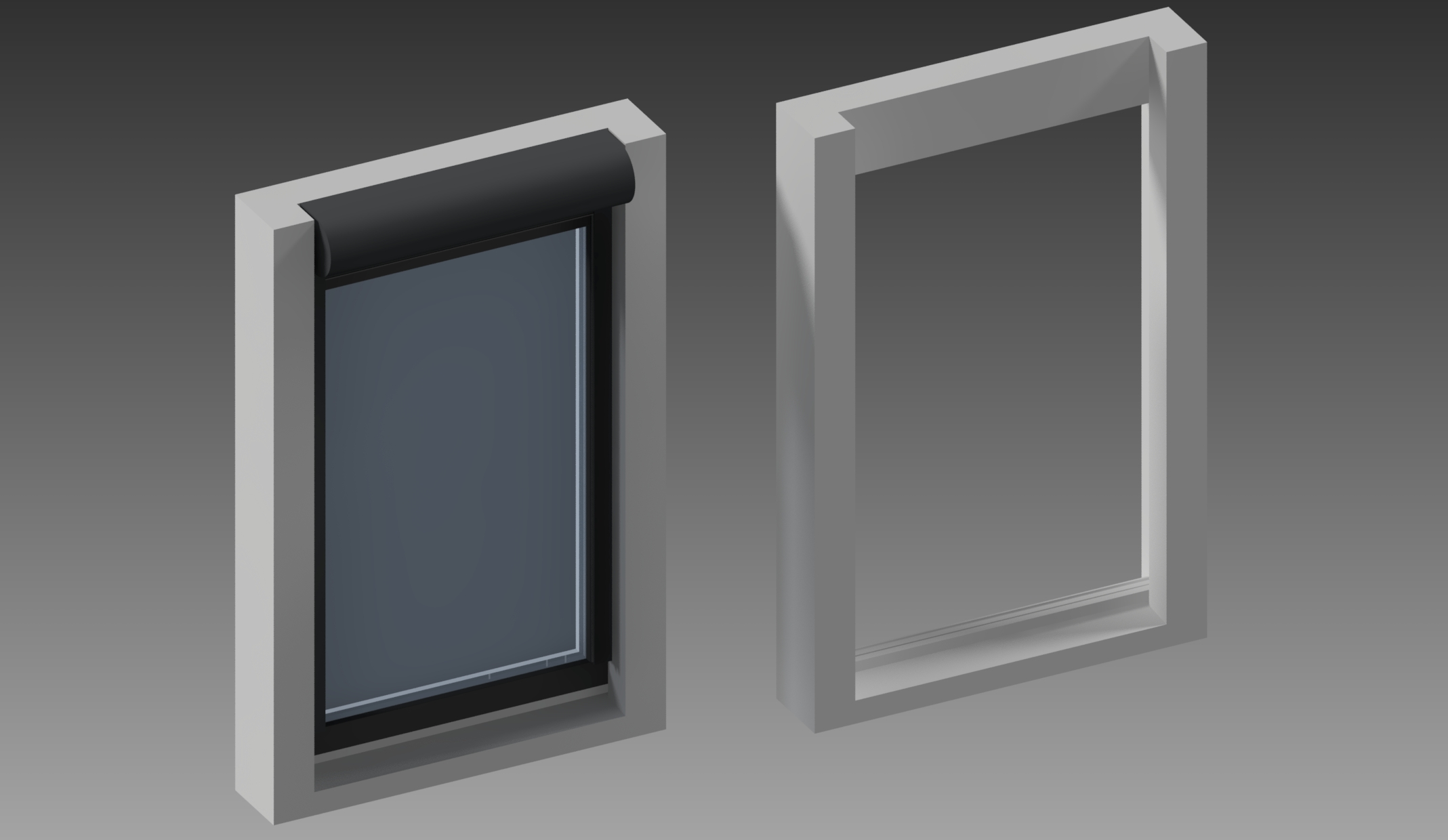

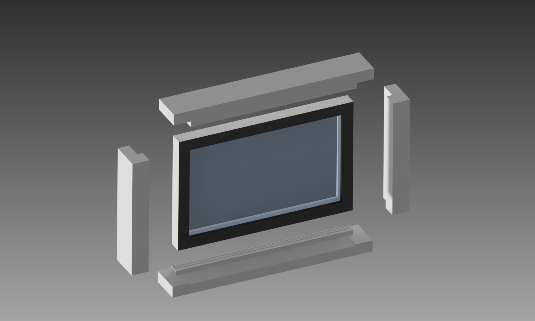

Bei Compacfoam können die Zargen auch individuell gefertigt werden und da ist mir die Idee gekommen, die Überdämmung des Fensterrahmens und auch das Fensterbankanschlussprofil in das Zargensystem gleich mit zu integrieren:
2026/20260114122385.jpg
Das untere Profil: mit integriertem Fensteranschussprofil und 5°-Schräge für das Fensterbrett
Die seitlichen Profile: mit integrierter Überdämmung des Fensterrahmens
(hier müsste ich bei Internorm (KF520 Fenster sind geplant) mal erfragen, ob die Alu-Schalen eingekürzt werden können um hier Wärmebrücken zu reduzieren)
Das obere Profil: ebenfalls mit Überdämmung des Rahmens wie die seitlichen Profile

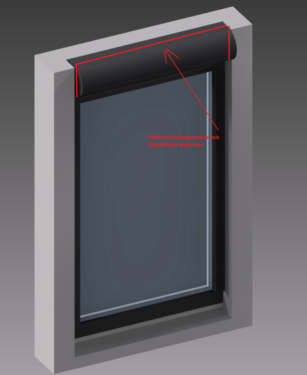

bzw. für die Fenster mit Beschattungseinheit (Rollo bzw. Raffstore) mit einer Aussparung:
2026/20260114834616.jpg

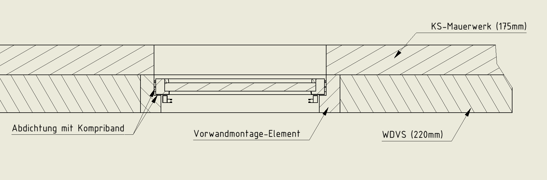

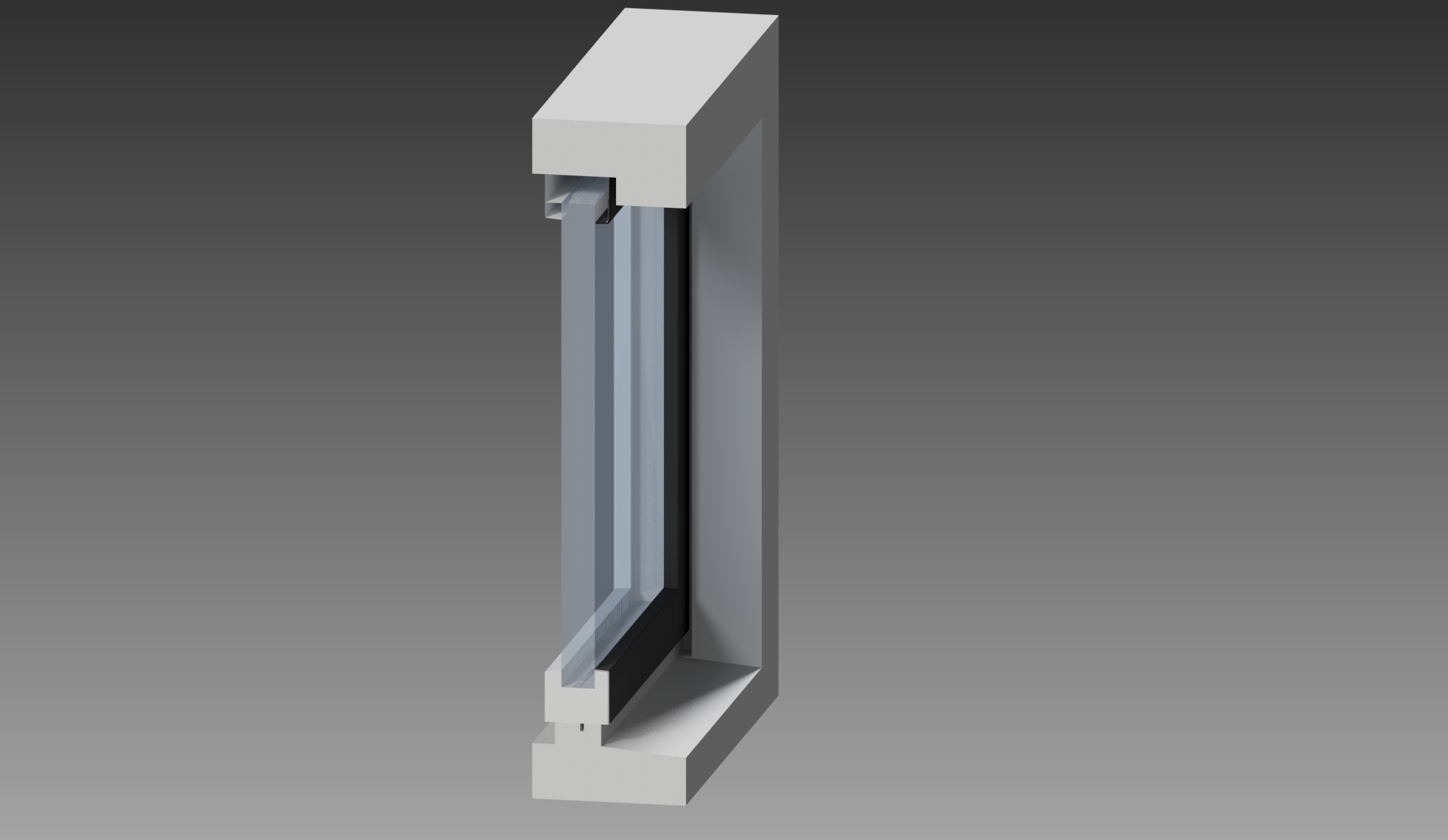

Und hier noch eine Schnittdarstellung
2026/20260114406526.jpg
Die Abdichtung der Fenster würde ich seitlich und oben sowie vorne im Bereich der Überdämmung mit Kompriband ausführen.

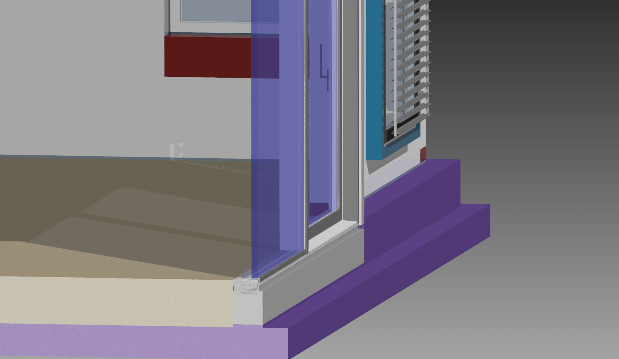

Die HST HST [Hebeschiebetür] (4,5 x 2,4m / Gesamtgewicht ca. 600kg / Flügelgewicht ca. 255kg) würde ich auch vor die Wand setzten. Da kein Bodenaufbau im EG geplant ist (aktivierte Bodenplatte) wäre dies auch die einfachste Möglichkeit für eine schwellenlose und wärmebrückenarme Montage. Die Untere Zarge wäre dann nur seitlich mit der Bodenplatte verbunden - evtl. könnte ich sie aber auch noch auf dem XPS der Bodenplattendämmung aufliegen lassen?
2026/20260114515302.jpg
Was würdet ihr grundsätzlich zu dem Konzept sagen?
Gibt es aus eurer Erfahrung Punkte, die man so umsetzen kann oder vielleicht besser anders lösen sollte?

Grundsätzlich ist eine Vorwandmontage schon möglich. Für mich stellt sich aber die Frage, warum du es machen willst?
Wenn du das Fenster bündig mit der Außenkante am Ziegel setzt, einen Mischrahmen (seitlich einen NR Rahmen, unten einen SR Rahmen) mit kurzer Aluschale machst, kannst den Fensterrahmen ordentlich überdämmen und verputzen. Bei der Lastabtragung hast den Vorteil, das die Last zur Gänze über das Mauerwerk abgetragen werden kann. Und bei der äußeren Dichtebene hättest du den Vorteil, dass diese vom Fenster zur Mauer ohne Flächenversatz läuft.
Anschlussarbeiten vom Fassader können sehr einfach erfolgen und möglich Fehlerquellen weitgehend vermieden werden.
Bei einer Vorwandmontage muss planerisch und in der Ausführung etwas mehr beachten (Besonders Schnittstelle Vorwandprofil - Dämmung).
Einzig bei der Hebeschiebetür wirst aufgrund der Profiltiefe der Hebeschiebetür zwangsläufig in die Dämmebene kommen.

Um die Schnittstellen einfacher zu halten, hätte ich die Überdämmung des Fensters mit der Vorwandmontage-Zarge gelöst. Somit müsste das WDVS WDVS [Wärmedämmverbundsystem] einfach nur noch stumpf an die (gleich starken) Zargen angeschlossen werden.
Der Raffstorkasten würde ich an die obere Zarge anschrauben. Diese ist so hoch ist wie der Raffstore-Kasten und bündig mit der Fensteraußenkante.
Oberhalb des Raffstores geht dann das WDVS WDVS [Wärmedämmverbundsystem] weiter.

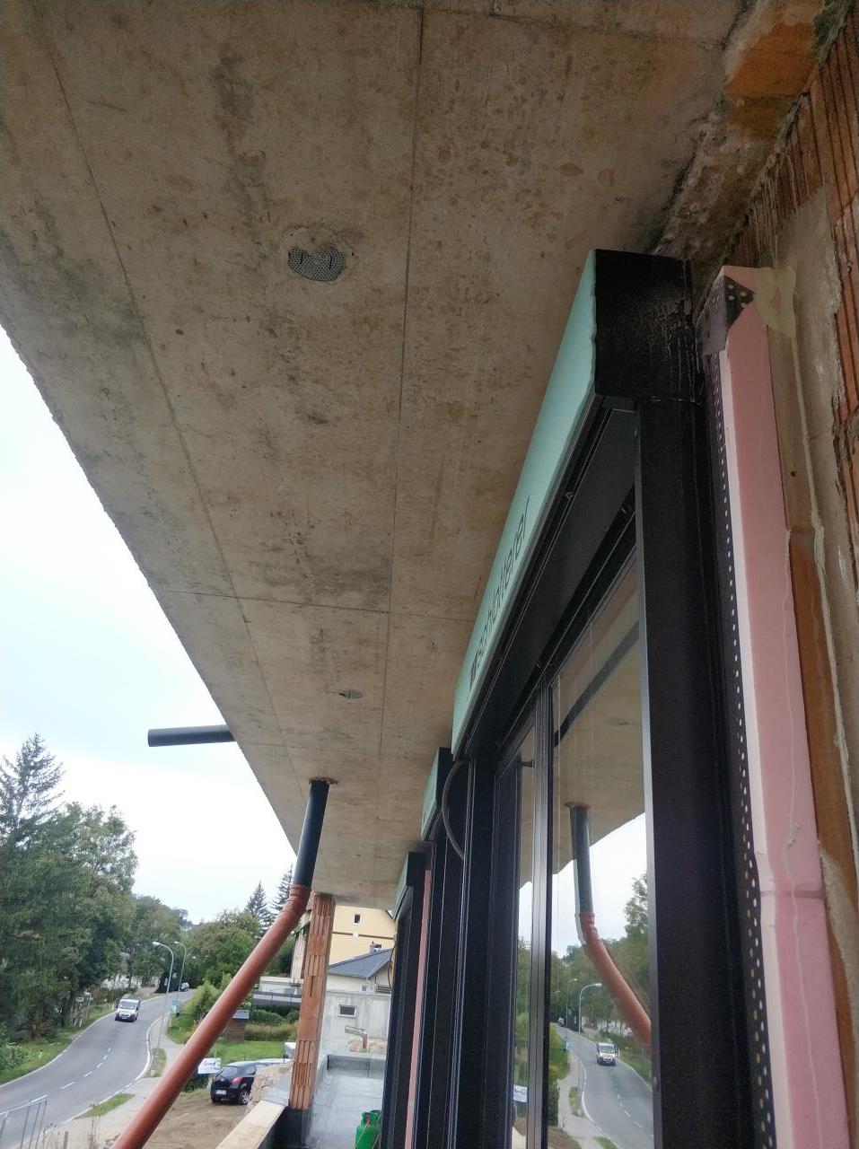

Die 22 cm WDVS WDVS [Wärmedämmverbundsystem] könnten bei Raffs und Rollo knapp werden, ich habe 25 cm und eine hinterlüftete Fassade. Man sieht es vielleicht auf diesem Bild, das Profil hat bei mir 8 cm, der Raff steht da schon relativ weit raus.

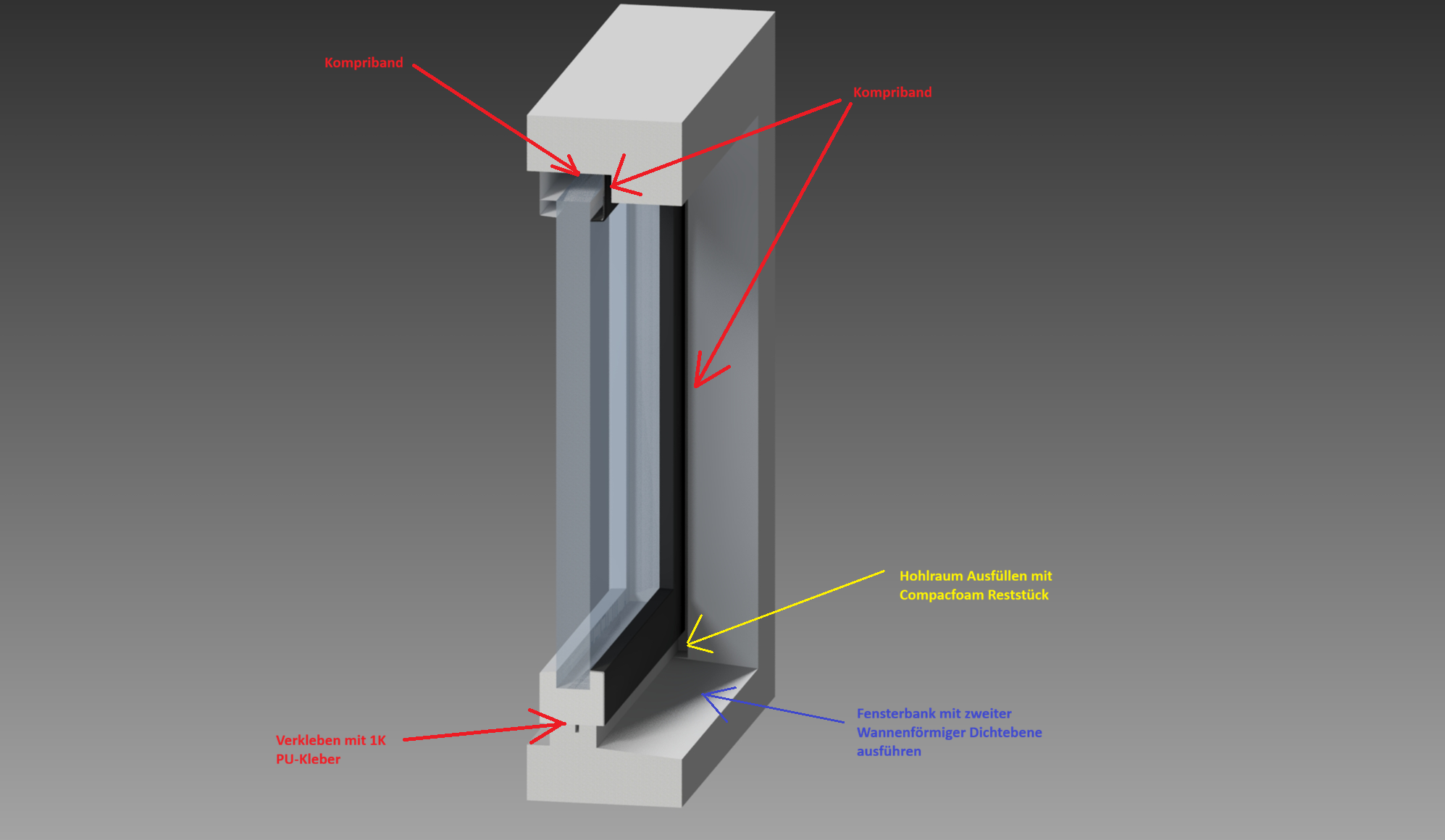

Squawvally schrieb: Wichtig bei der Vorwandmontage ist im oberen Beriech eine saubere Abdichtung gegen ablaufendes Wasser. Dass kommt gegelentlich vor. Aber mit einer sauberen Dichtebene kein Problem.
Ich hab hier mal eingezeichnet, wie ich die Abdichtung bisher geplant hätte:
2026/20260127776069.png
Von der Montage und Abdichtung wäre dieses System eigentlich ziemlich einfach:
- Montage der Elemente am Mauerwerk (wie üblich mit Kleber und Schrauben)
- Montage des WDVS WDVS [Wärmedämmverbundsystem] - und da die Überdämmung bereits in den Vorwandelementen integriert ist, wäre bei diesen keine stufenförmige Ausklinkung mehr erforderlich. Nur noch stumpf (mit Revolverschnitt) gegen die Vorwandelemente anbinden
- Verputzen der Fassade - könnte jetzt auch vor der Fenstermontage gemacht werden
- Montage der Fenster - Abdichtung mit Kompriband (oben und seitlich), PU-Kleber (unten an der Fensterbankanschlussprofil-Kontur und Kompriband vorne im überdämmten Bereich
Bei der Variante mit Verschattung würde ich den Raffstore/Rolladenkasten oben und seitlich mit Kompriband gegen die Fassade abdichten:
2026/20260127564880.png

Zu den Anputz(dicht)leisten:
Ich denke, das ich mir diese sparen kann, da das Fenster doch bereits "ums Eck" mit zwei Kompribändern abgedichtet ist?:
2026/20260127620995.png
