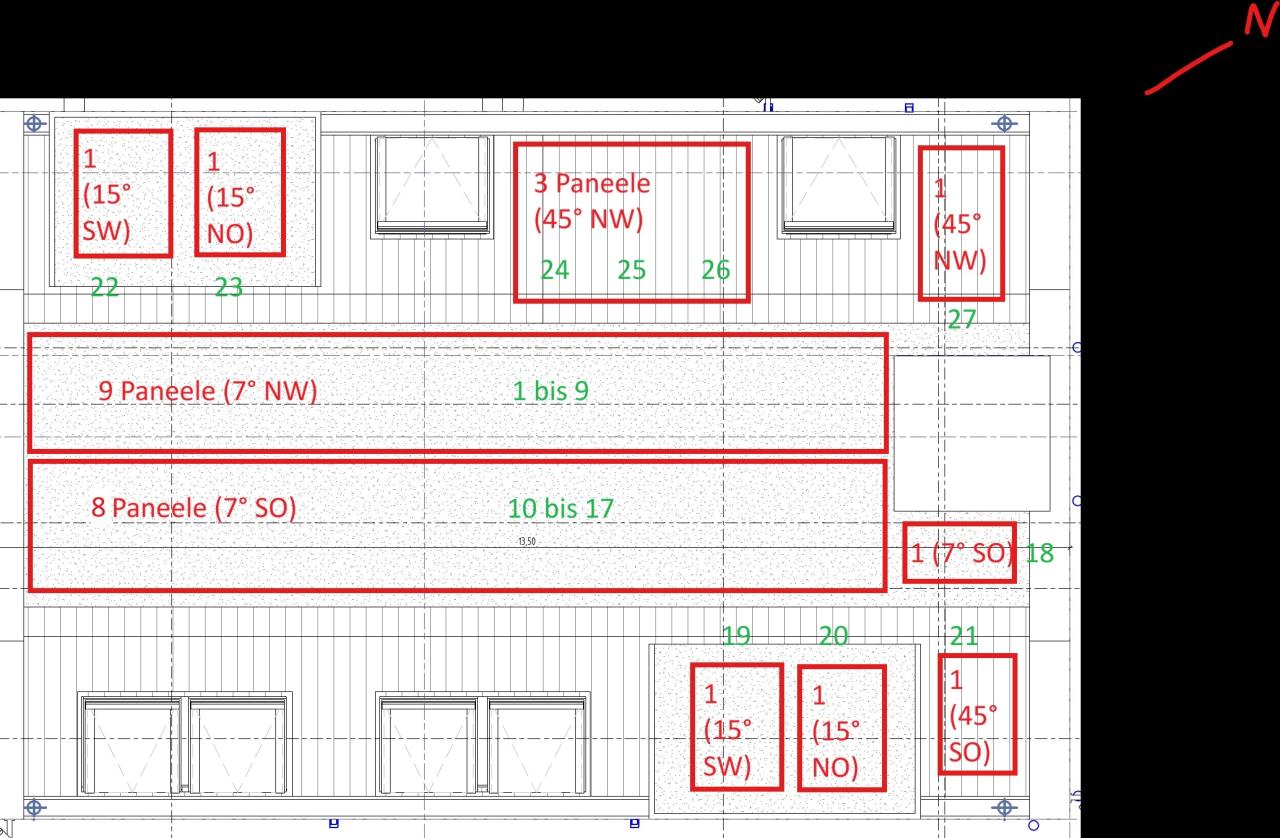

- 27 Aiko Neostar 2S+ 500W Paneele, keine Verschattung. Mehr Paneele gehen sich nicht aus.
- Sigenergy Energy Controller 12 kW, hat 3 MPPs
- Alle Paneele - außer die 17 Stück am Hauptdach) haben Optimierer (BRC M600)

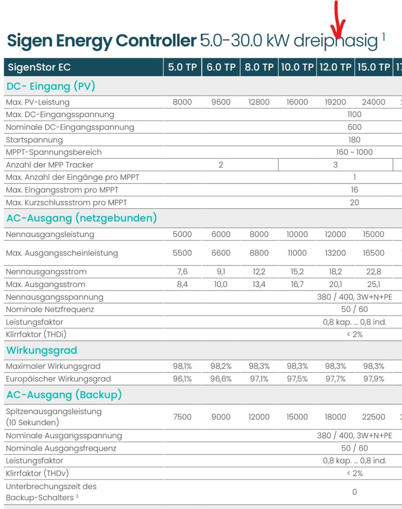

Soll ich am besten 2 oder 3 Strings verwenden für ein maximales Ergebnis? Welche Paneele sollen an welchen Strings hängen? Mindestspannung pro Paneel betragt 36-38 Volt. Jeder MPP vom Wechselrichter hat laut Beschreibung einen Spannungsbereich von 160-1000 Volt.
Hängen die Optimierer richtig?
Bin dankbar für jeden Input.

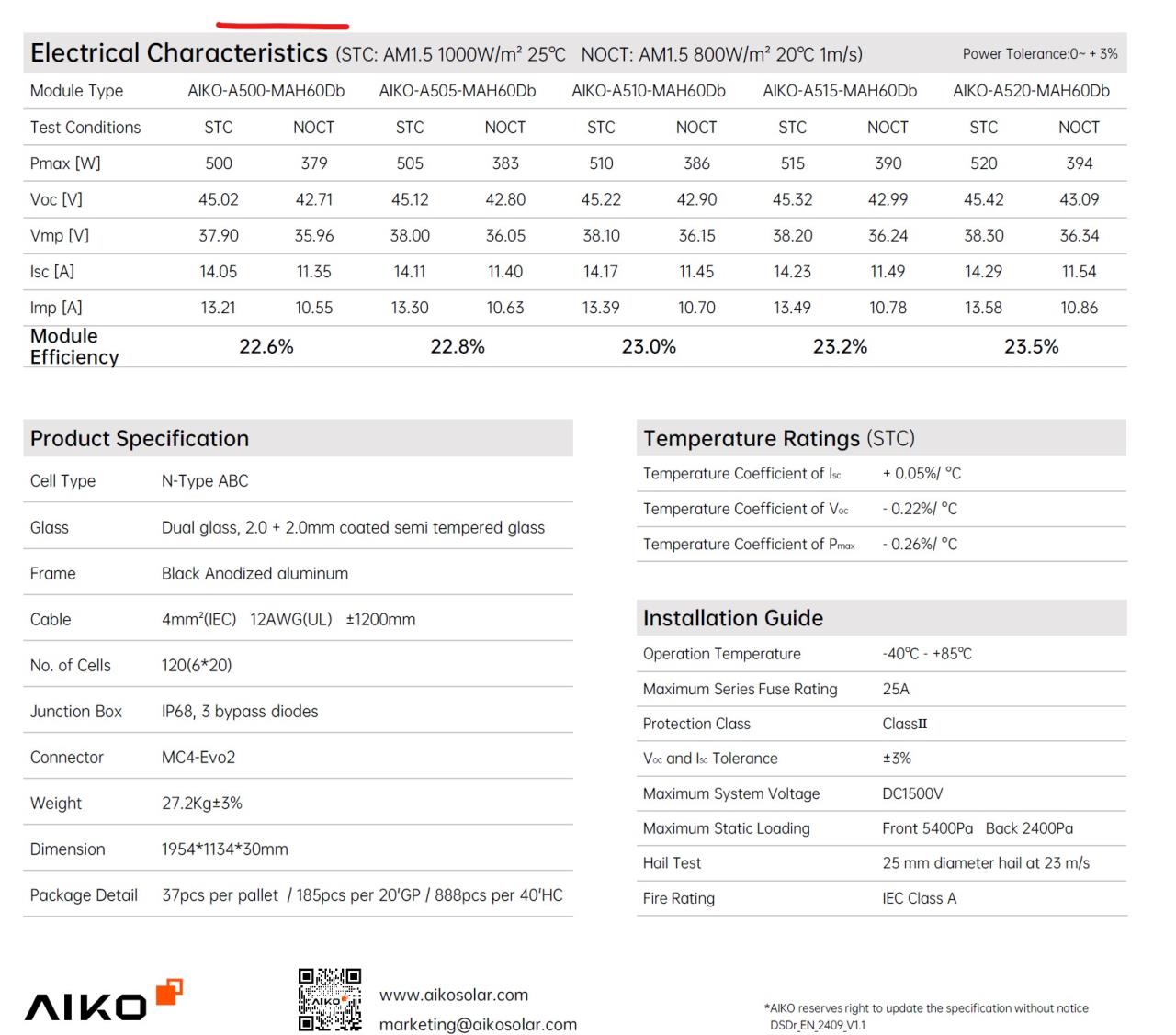

Kriterium ist die Leerlaufspannung Voc von deinen Panele, laut Datenblatt 45,02V und der Temp. Koeffizient Voc mit 0,22%/°C.
Daraus ergibt sie die max. Spannung bei angenommen -10Grad mit
45,02*(100+0,22*(25-(-10)))/100=48,49V, da die Voc normalerweise bei 25Grad angegeben wird.
D.h. theoretisch 20 Module / MPP. Was hier deine Optimierer machen wäre noch die Frage.
Ich würde max. 2 MPP belegen und den 3. als Reserve

Ehrlich gesagt, ich werde aus deiner Dachzeichnung nicht ganz schlau, da die angegebenen Ausrichtungen irgendwie durcheinander sind?
Eine 3D-Skizze würde da mehr klarheit schaffen, denke ich
Die Frage ist auch ob du die Optimierer überhaupt benötigst, hat dir das wer empfohlen?
  •  axeldb
9.1.2026  (#4)
Verstehe :). Es ist ein Sargdeckel. Oben 7% Neigung (keine Grad, das ist vielleicht mein Fehler :)) und auf der Seite 45% Neigung. Und 2 Gaupen.
Wenn man nur 2 MPP verwendet muss man unterschiedliche Himmelsrichtungen oder Neigungen kombinieren... deswegen die Optimierer... Wie würdest du es machen?
  •  Radschi
9.1.2026  (#5)
Ok, man lernt nie aus emoji
Ich würde dann die 1-17 auf einen MPP, und alle anderen mit Optimierer auf den 2. MPP.
Die Optimierer gleichen dann eh die Neigungen aus.
Ich denke Mischen mit/ohne Optimierer in einem String geht nicht

Noch einmal zu deinem Vorschlag: Wenn 1-18 alle auf einem String sind (ohne Optimierer), hat man immer auf allen Paneelen die Leistung von der Seite die am wenigsten produziert, korrekt? Das wäre nicht optimal...
Nachdem Paneele 1-9 und 10-18 eine unterschiedeliche Ausrichtung haben, wäre es nicht sinnvoller 1-9 (ohne Optimierer) mit 24-25-26-27 (mit Optimierer) auf einem String zu haben, und dann 10-18 (ohne) zusammen mit den anderen Paneelen (mit Optimierer)? Das hat aber den zusätzlichen Nachteil, dass die Leistung von 24-25-26-27 begrenzt wird durch die 1-9 Paneele die eine andere Neigung haben (vor allem ausserhalb vom Sommer, wo die Sonne niedriger steht)...
Alternativ die 3 vorhandenen MPP nutzen: 1 bis 9, 19 bis 18 und 19-27 (mit Optimierern). Ich habe eh nicht vor mehr Paneele zu legen, es gint einfach keinen Platz mehr.
Was meinst du dazu? Freue mich auch über andere Meinungen! LG
  •  alhei
10.1.2026  (#9)
Aus meiner Sicht kannst du hier nur folgendes machen:
1-9 String 1
10-18 String 2
Rest mit Optimierern alle in String 3
Ich würde einen String nie mit und ohne Optimierer mischen, weil die nur die Spannung eines Moduls senken können, aber nicht erhöhen. Durch das Senken kann ein verschattetes oder schlechter ausgerichtetes Modul sich dem höheren Strom der anderen anpassen, aber es wird limitiert wenn es gerade mehr liefern könnte. Dieses Buck and Boost kann meines Wissens nach nur Solaredge. Das könnte in diesem Fall übrigens eine Alternative sein.

Module mit und ohne Optimierer zu kombinieren funktioniert m.E. nur wenn alle die gleiche Ausrichtung un den gleichen Winkel haben (bei einer Verschattung)...

Bei huawei kannst problemlos optimierer mit nicht-optimierer mischen

Du kannst es bei meinem System auch machen aber ist das optimal, wenn Paneele unterschiedliche Neigungen/Ausrichtungen haben? Die Paneele ohne Optimierer werden dann potenziell eingeschränkt durch die Paneele mit Optimierer...

Man kann alles machen, aber ohne Kompromisse wird es dadurch auch nicht funktionieren. Zudem hilft ihm das bei Sigenergy nicht. Also alternativ Solaredge oder vielleicht auch Huawei (aber da würde ich auch alle mit Optimieren ausstatten).

Der große Vorteil von Huawei ist ganz klar, dass du auf einem String die je 9 Paneele mit 7% Neigung ohne optimierer betreiben kannst (Parallel geschalten in summe also 18)
Die restlichen Paneele mit unterschiedlicher Neigung+ausrichtung+Optimierer auf string 2
So sparst du dir die kosten von 18 sinnlosen optimierern
in einem string solltest du unterschiedliche ausrichtung+Neigung ohne optimierer nicht hängen - ist bei dir aber wie gesagt eh nicht der fall

Danke. Es werden jetzt 3 Strings mit insgesamt 10 Optimierern...

Hoffe dass du nicht 9 und 8 parallel hängst - das wird nix wegen unterschiedlicher stringspannung (aber das hat dir dein solateur sicher erklärt)👍

String 1 mit 1-9, String 2 mit 10-17 und der Rest auf String 3 mit Optimierern. Oder was spricht genau dagegen?
