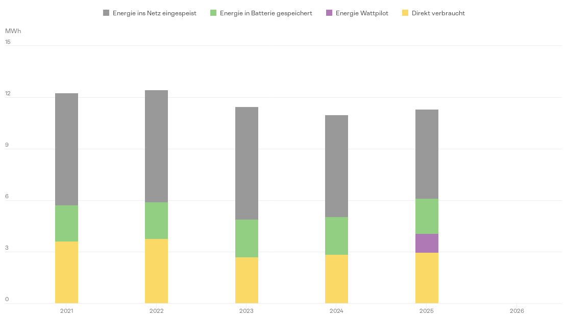

Bei der Erfassung diverser Jahresverbrauchswerte rund um den Jahreswechsel ist mir aufgefallen, dass die Produktion meiner PV-Anlage - wie mir scheint - auffällig zurückgegangen ist:

Mir ist klar, dass das Wetter auch für gewisse Unterschiede sorgen kann, aber mir scheint das zuviel, um es nur damit zu erklären - oder seht Ihr das anders? Wenn sich das annähernd so ähnlich weiterentwickelt, dann werde ich die 90% deutlich vor 12 Jahren unterschreiten.
Wie schaut es hinsichtlich Leistungsabbau bei Euren PV-Anlagen aus?
Welche Schritte würdet Ihr an meiner Stelle ggf. ergreifen?

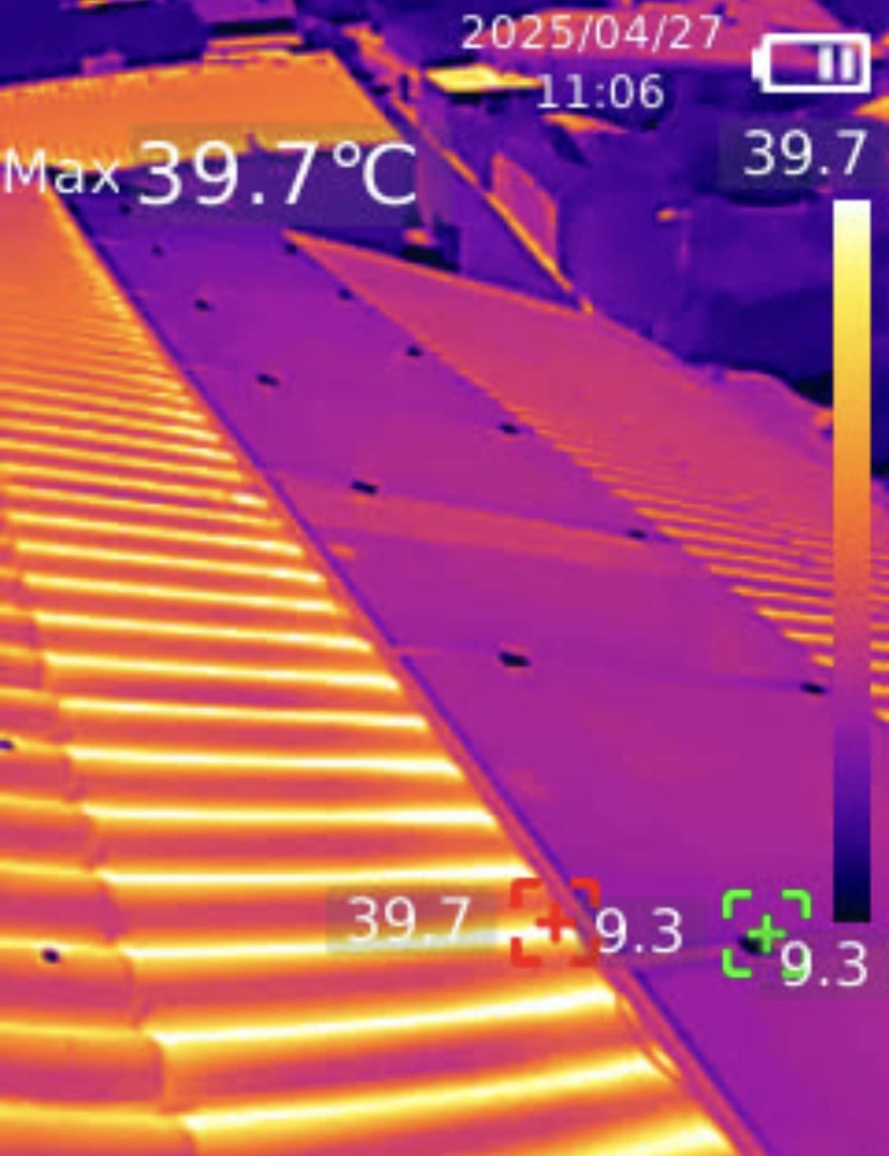

ich hab eine Anlage mit ähnlichen Alter (noch vorm Coronaboom installiert 🙂). Letztes Frühjahr eigentlich aus anderen Gründen am Dach mit der Wärmebildkamera raufgekraxelt. Da sind mir ein paar Flecken auf den Panels aufgefallen, z.B.
2026/20260110206894.jpg
Bei Defekt werden Substrings via Diode weggeschalten, und erhitzen sich etwas mehr, deshalb sichtbar. Ich nehm mal an dass man da einen Garantieanspruch hätte, ich hab es aber noch nicht weiterverfolgt.

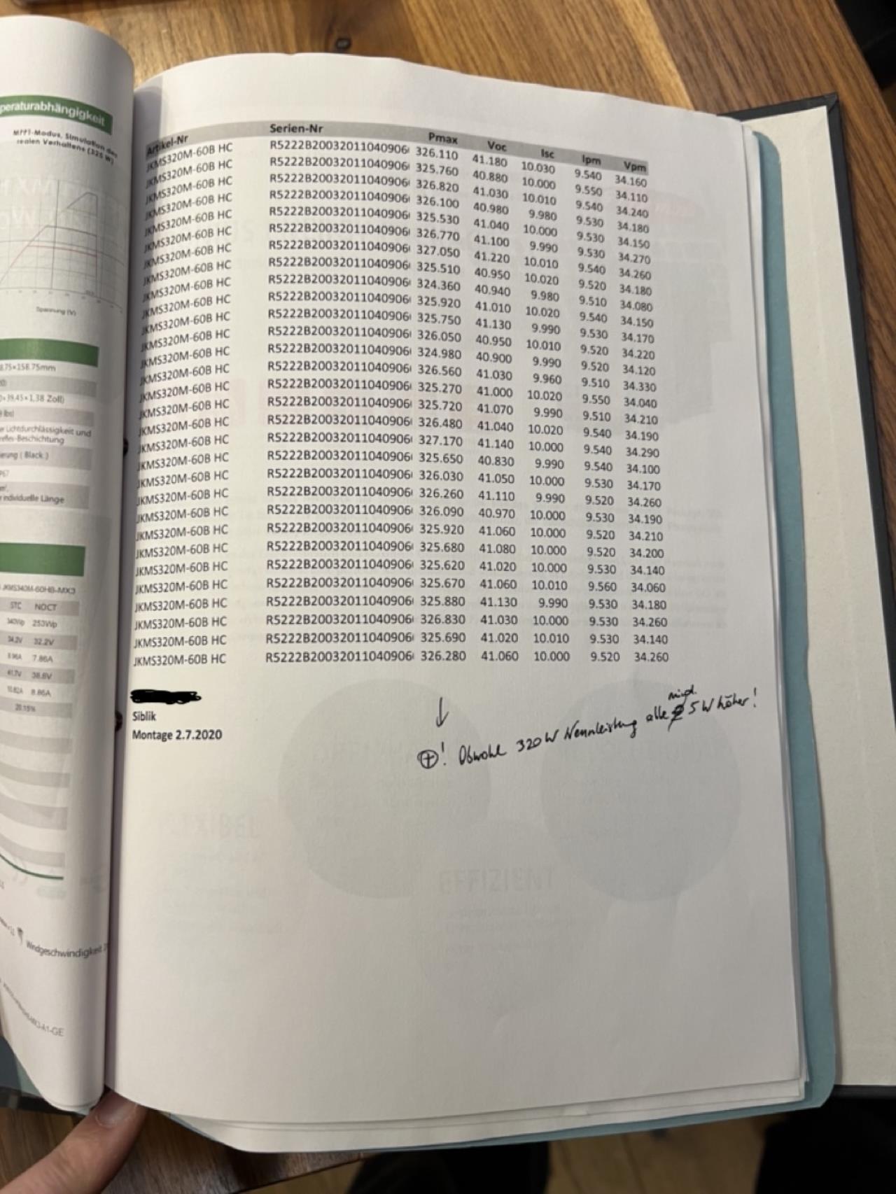

@JoeSi: Falls es tatsächlich einen übermäßigen Leistungsabbau geben sollte, dann sollte sich das durch eine Fachfirma recht einfach feststellen lassen können. Bei der Installation wurden die Leistung jedes einzelnen Moduls gemessen, die Messwerte liegen dem Anlagenbuch bei. Das wäre entsprechend zu wiederholen.

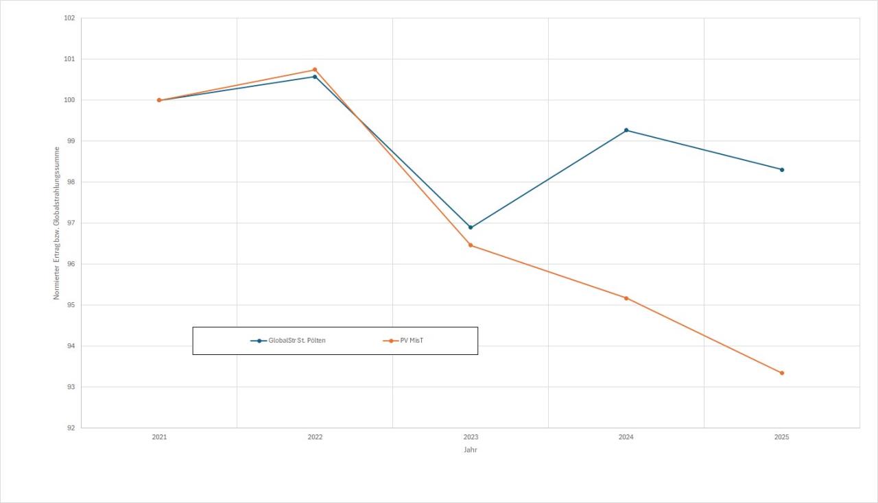

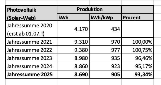

Du könntest dir von der GeoSphere die Daten für die Globalstrahlung einer Wetterstation aus der Nähe runterladen und mit deinen Erträgen vergleichen. Damt sollte man schon einen validen Hinweis bekommen, ob der Leistungsabfall nur durch das Wetter verursacht wurde. Ich bin im Marchfeld zu Hause und meine Erträge waren 2023:  1067kWh/kWp; 2024 1098kWh/kWp und 2025 1074 kWh/kWp also innerhalb von +/-2%. Muss mal schauen, ob es bei mir mit der Globalstrahlungssumme korreliert...
Leider habe ich keine passenden Werte vor 2023, weil wir 2022 von 4 auf über 9kWp aufgestockt haben. Und die Werte 2023 bis 2025 passen ja mit deinen gar nicht so schlecht zusammen. Nur der Abfall von 2022 auf 2023 ist doch deutlich.
  •  ABERG
10.1.2026  (#9)
Ich hab mal die Summen der Globalstrahlungswerte für St. Pölten (Landhaus) mit den obigen Werten von MissT verglichen. Da sieht es wirklich so aus, als ob es ab 2024 und 2025 schlechter geworden ist. Falls es eine Wetterstation gibt, die näher bei MissT liegt, könnte man es noch besser vergleichen.
2026/20260110802834.jpg

ABERG schrieb: Du könntest dir von der GeoSphere die Daten für die Globalstrahlung einer Wetterstation aus der Nähe runterladen und mit deinen Erträgen vergleichen.
Oder Openmeto... wenn ich mich nciht irre haben die eine ziemlich weit zurückreichende Historie. Und die bieten GTI (Global Tilted Irradiance) der beste Wert für PV, zusätzlich lässt sich Azimuth und Tilt in der Abfrage mit parametrisieren.
das hat aber natürlich einen gewissen Freak-Faktor emoji
um Vergleich meine Jahresproduktion seit 2021 (Anlage gibg im Jänner in betrieb, also ist das jahr vollständig) ich beobachte auch einen Abfall, hab mich aber noch nciht mit den Ursachen auseinandergesetzt.
Ist übrigens nciht in deiner Nähe, sondern nördlich von Graz.
2026/20260110425965.png
  •  ABERG
10.1.2026  (#11)
Ja, richtig: mit OpenMeteo könnte man es noch genauer machen.

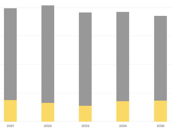

  •  streicher
10.1.2026  (#12)
2026/20260110542382.png
Vielleicht hilft auch mein Graph der letzten 5 Jahre weiter.
Es könnte vielleich auch an der Verschmutzung der Module liegen? Zumindest habe ich mir das schon mal gedacht. Kann vielleicht jemand 8-10m lange Teleskopstangen dafür empfehlen?

  •  Solarbuddys
10.1.2026  (#20)
Jedes einzelne Modul wurde am Dach in der Endposition der Nutzung gemessen ?
HUT ab von der Firma - ich kanns irgendwie nicht ganz glauben
Kannst du mal den Auszug des Anlagenbuches posten ?
Spannend auch wie die das getestet haben weil da müssen die realen Werte am Dach (Neigung, Lichtintensität, Verschattung, Schmutz, Temperatur..) ja genau so sein wie im Labor  um die maximale Leistung zu messen wie beim Test des Modules im Labor
10.1.2026  (#21)
Hier das Blatt: Ich leite davon ab, dass jedes einzelne Modul gemessen wurde - wo und wie, kann ich allerdings nicht sagen.
