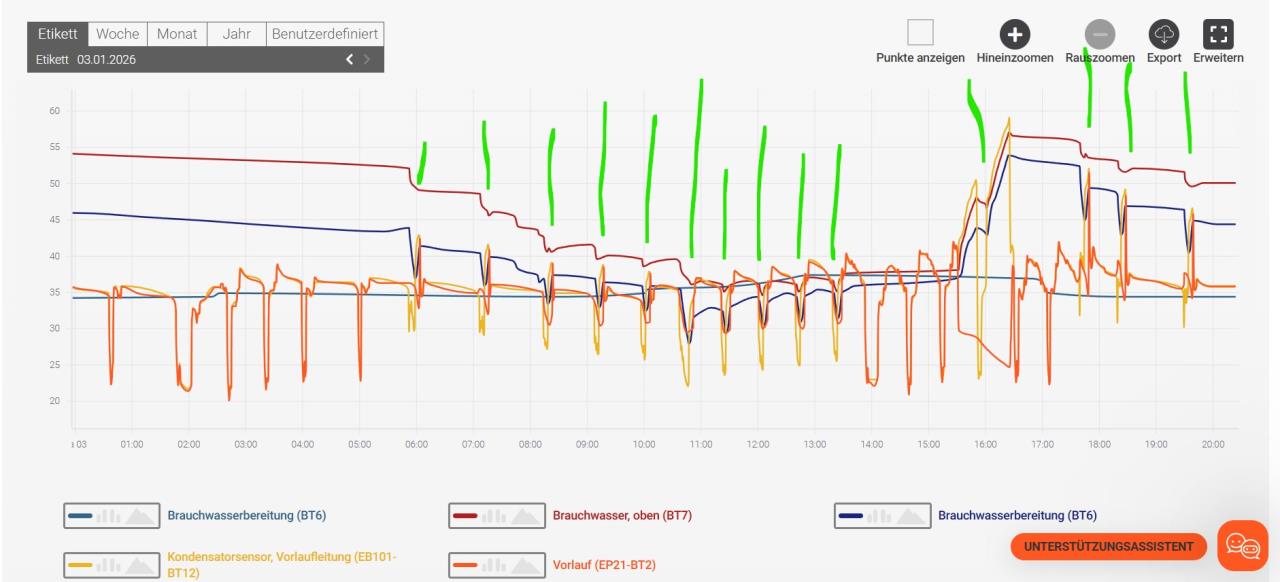

Die WP WP [Wärmepumpe] läuft nun ein paar Monate und ich bin sie noch am optimieren.
Bisher hat Sie den Speicher nicht groß abgekühlt und 1x WW WW [Warmwasser]-Bereitung am tag hat ausgereicht.
Die Sensoren für die Speichertemperatur sind alle schlecht platziert, das sollte mMn aber nicht mit dem aktuellen Problem zu tun haben.
Seit heute morgen nimmt die WP WP [Wärmepumpe] das Wasser aus dem Speicher zum enteisen.
Warum? Was kann ich prüfen? Ein drittel der Heizkörper sind komplett offen.
Welche Infos fehlen noch?
Ich habe grün markiert wo der Speicher geleert wird:
2026/20260103360240.jpg

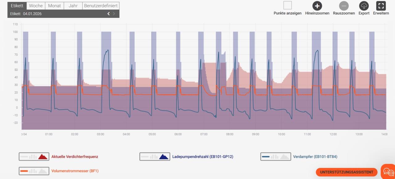

  •  Fjack
4.1.2026  (#5)
WP2125CH schrieb: Nein, schau mal in diesen Faden:
https://www.energiesparhaus.at/forum-nibe-s2125-8-mit-vvm-s320-fehler-418-u-elektr-heizstab-waermt-nur-wp/84490
Das scheint nicht mein Problem zu sein.
Der Volumenstrom BF1 ist bei enteisen immer 29l/m.
Ich habe auch nie eine Fehlermeldung.
Bei der letzten Enteisung steht immer erfolgrein.

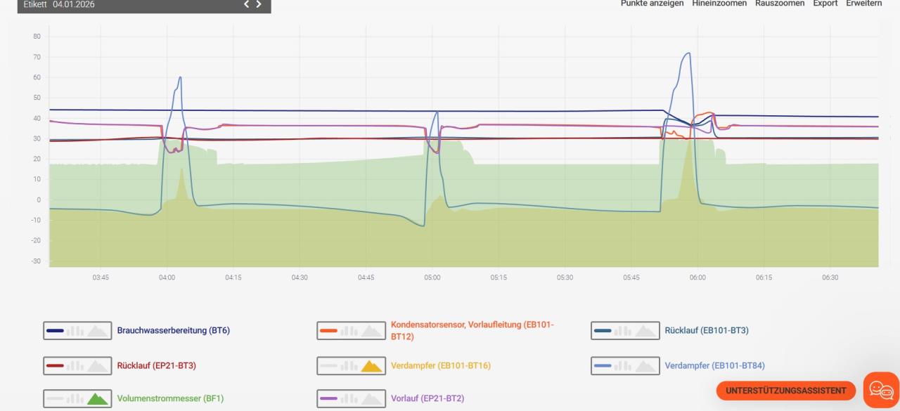

Diagramm mit den Pumpen und Volumenwerten:
2026/20260104584498.jpg
  •  Harri24
4.1.2026  (#6)
@Fjack
Deine beiden Grafiken stammen von verschiedenen Tagen, so dass eine Analyse schwierig ist.
Wie sah der Volumenstrom während der Enteisung am 3.01. um 5:00 Uhr aus? Diese Enteisung schien sehr kurz gewesen zu sein. Was war die Verdampfertemperatur (BT16) vor Beginn dieser Enteisung?
Wieviel Liter hat dein BW-Speicher? Der verkraftet ziemlich viele Enteisungen.
  •  Fjack
4.1.2026  (#7)
Stimmt Harri24,
es sind die Diagramme vom 03. bzw. 04.01.26.
Ich füge ein Detail Diagramm  vom 03.01. über 3 Enteisungsvorgänge bei.
Volumenstrom habe ich mMn ausreichend, die max. Verdampfertemperaturen sind aber geringer als üblich um 5Uhr, danach hat er auch die Energie aus dem Speicher geholt.
Der Speicher ist ein 900 Liter Multifunktions Speicher von Zeeh mit Solaranbindung.
Grüße Jürgen
2026/20260104215099.jpg
  •  Harri24
5.1.2026  (#8)
Die Enteisung um 04:00 sieht nicht ideal aus; BT16 bleibt kühl.
Die Enteisung um 05:00 war definitiv nicht erfolgreich; sie wurde abgebrochen (m.E. nicht wegen Zeitüberschreitung). Die BT16-Temperatur hat es nur knapp über 0°C geschafft, viel zu wenig.
Der Volumenstrom scheint in der Tat normal und ausreichend zu sein, auch die RL RL [Rücklauf]-Temperatur an der WP WP [Wärmepumpe] ist gut.
Zu Beginn der Enteisung um 05:00 war die BT16-Temperatur relativ niedrig; der Verdampfer muss gut bereift gewesen sein.
Nach dem Enteisungsproblem um 05:00 fanden dann die 10 Enteisungen mit der BW-Energie statt. Mindestens die erste davon war wohl sinnvoll.
Aber was war der Grund für die fehlgeschlagene Enteisung um 05:00?
Die Daten von den Tagen 3.1. und 4.1. zeigen Enteisungen in kurzen Abständen, also keine einfachen Bedingungen. Die Enteisung am 4.1. um 06:00 sieht auch nicht ideal aus.
Es gibt keine hilfreichen Einträge im erweiterten Alarmprotokoll?
  •  Fjack
6.1.2026  (#9)

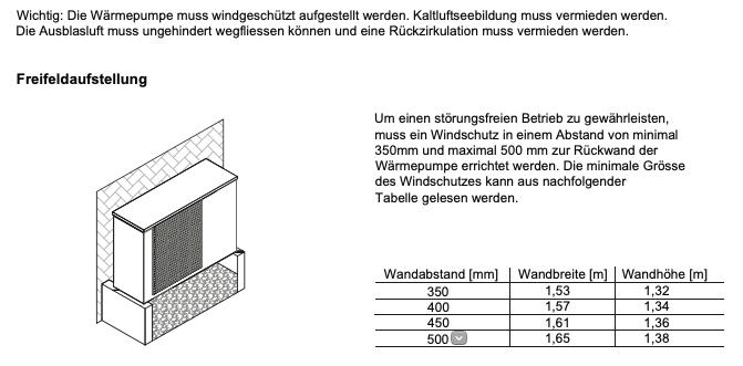

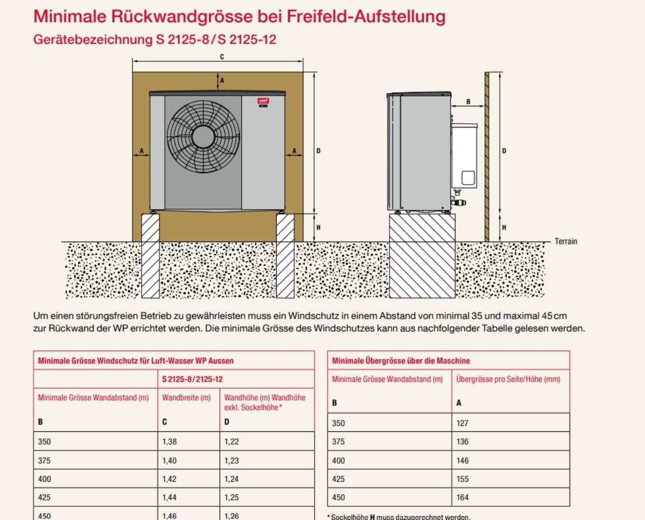

  •  Fjack
6.1.2026  (#13)
Danke Dyarne,
das ist hilfreich, ich habe dann mal gesucht und dies von Stibel gefunden:
https://www.stiebel-eltron.de/de/home/produkte-loesungen/erneuerbare_energien/waermepumpe/zubehoer/ahp-wb-1-3/ahp-wb-3/technische-daten.product.pdf
Und im Anhäng etwas zur Rückwandgröße an einer S2125-12.
Passt das wenn ich die Überstände auf die S2125-16 anpasse?
Welchen Material macht als Rückwand sinn?

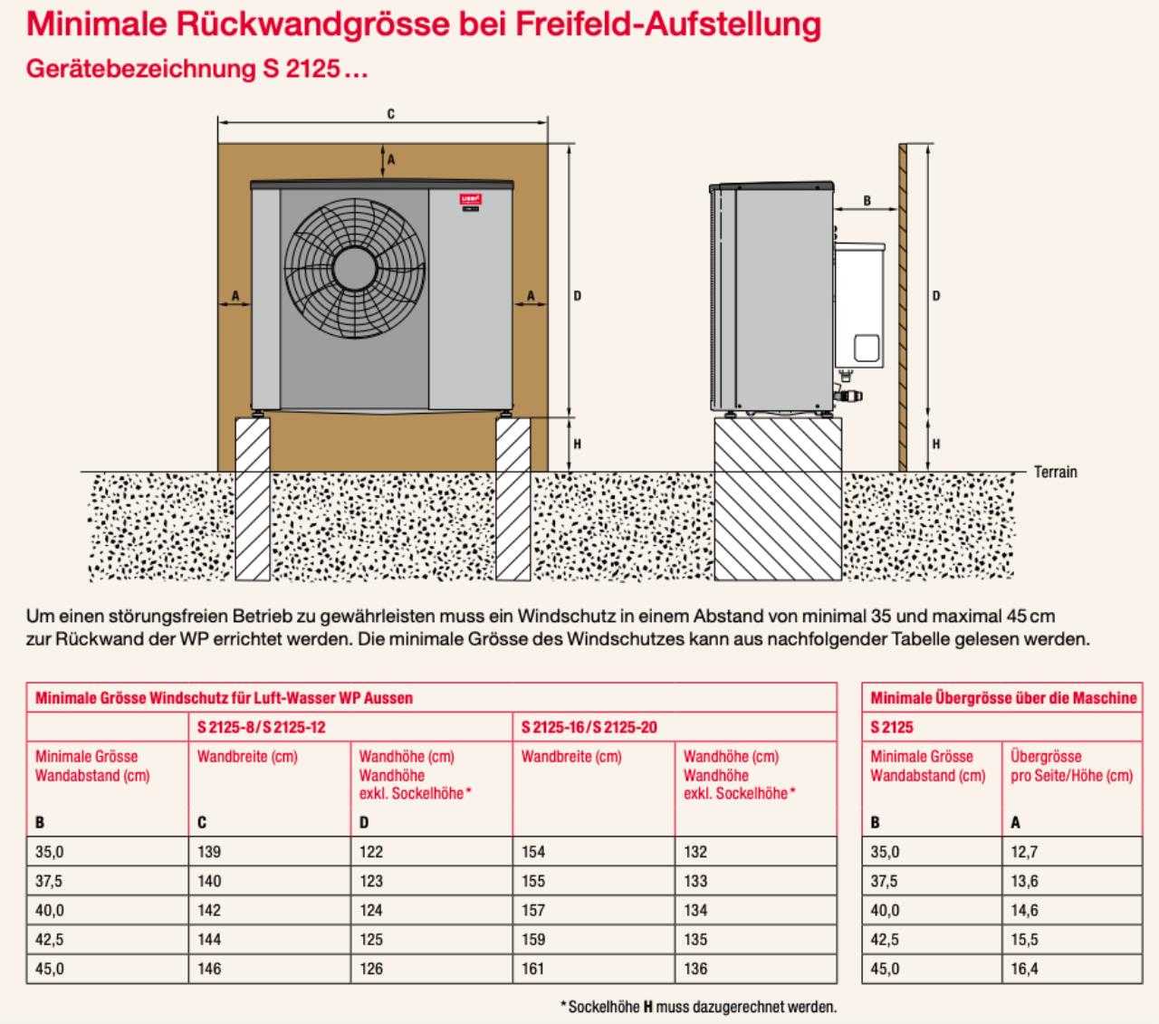

  •  Harri24
6.1.2026  (#14)
Für die S2125-8/12 hat NIBE Schweiz folgende Hinweise veröffentlicht:
2026/20260106577943.png
  •  Fjack
6.1.2026  (#15)
Fjack schrieb: Und im Anhäng etwas zur Rückwandgröße an einer S2125-12.
Der fehlende Anhang. Ähnlich dem Beitrag von Harri24, danke dafür.
2026/2026010654557.jpg
  •  Harri24
6.1.2026  (#16)
Hier mit Angaben für die 16-er Maschine:
2026/20260106779568.png
