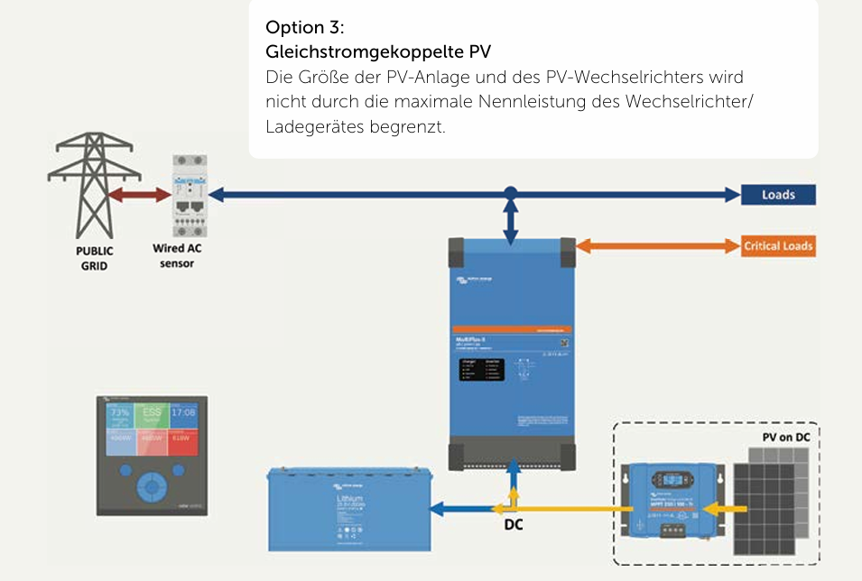

Frage nochmals an Victron-Spezialisten für folgendes Szenario:
Es ist  z.B. 9:00, Akku ist 50% geladen, PV liefert an MPPT MPPT [Maximum Power Point Tracker]. Ich möchte den Akku erst zu Mittag vollladen.
Kann man bis dahin die PV-Leistung nutzen zum Einspeisen? Wie hoch wäre der Wirkungsgrad?
5.1.2026  (#36)
Mit Node-Red kannst bei Victron so ziemlich alles machen.
Wirkungsgrad schätze ich bei mir AC - DC - AC auf ca. 85%, wobei lt. diesem Chart das Laden eindeutig den schlechteren Wirkungsgrad als das Entladen aufweist:
https://communityarchive.victronenergy.com/questions/56351/multiplus-485000-efficiency-curve.html
  •  grua
5.1.2026  (#37)
Klar. Kannst du beispielsweise über Setzen "minSOC = aktueller SOC" oder Setzen des GridSetpoints via Node-RED machen.

Vielen Dank für die Infos, das wäre z.B. so eine Konfiguration:
2026/20260106582199.png
Wie funktioniert das Unterbinden der Ladung technisch? Wird durch das BMS BMS [Batteriemanagementsystem] die Ladung unterbrochen? MPPT muss ja über die MP (gemeinsamer DC-BUS mit Batterie) die PV-Leistung zum Einspeichern abliefern.

Du möchtest die gesamte PV nur an MPPTs MPPTs [Maximum Power Point Tracker] hängen? So hast du das zumindest oben dargestellt. Würde ich nicht.
  •  Metzi
6.1.2026  (#41)
Der Mppt liefert den strom und der multiplus schickt ab der vorgebenen maximalen ladespannung zb.56v den  überschüssigen strom ins ac netz. Damit hält der multiplus die DC seitige spannung auf einen gewissen wert.
damit der akku mit 30% SOC um 10:00 bei strahlenden sonnenschein nicht geladen wird muss man den multiplus sagen (mit node red)bitte schick den strom vom mppt ins ac netz. (Über den gridsetpoint)
ohne mppt: sagt man dem multiplus einfach nur bitte nicht den überschuss aus dem ac netz laden.
Beides geht,  simpler ist ohne mppt.
mppt würd ich nur verbauen wenn schwarzstart gewünscht ist oder kleine strings in verschiedene richtungen.
Den vorteil mit dem besseren wirkungsgrad sehe ich nicht.
