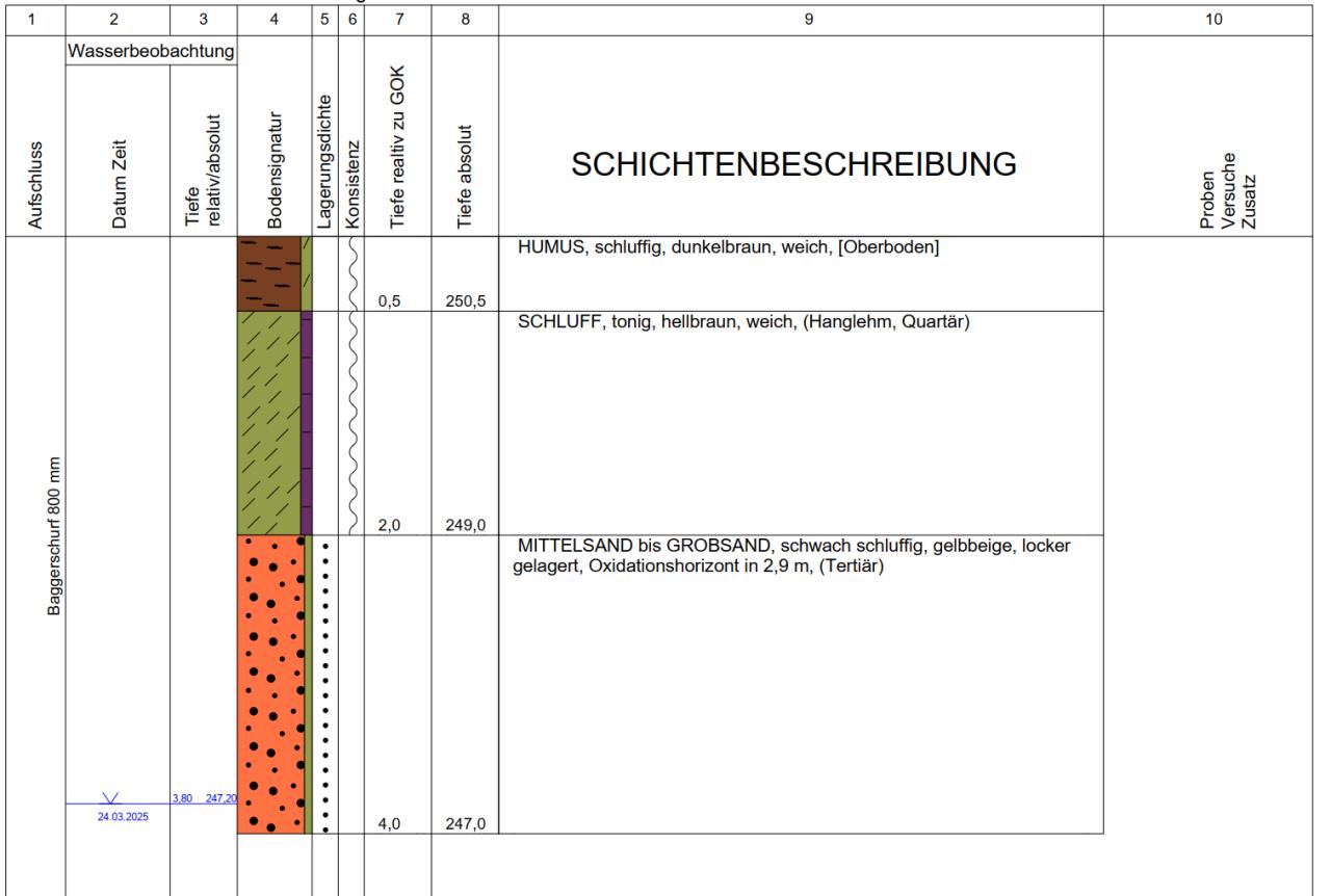

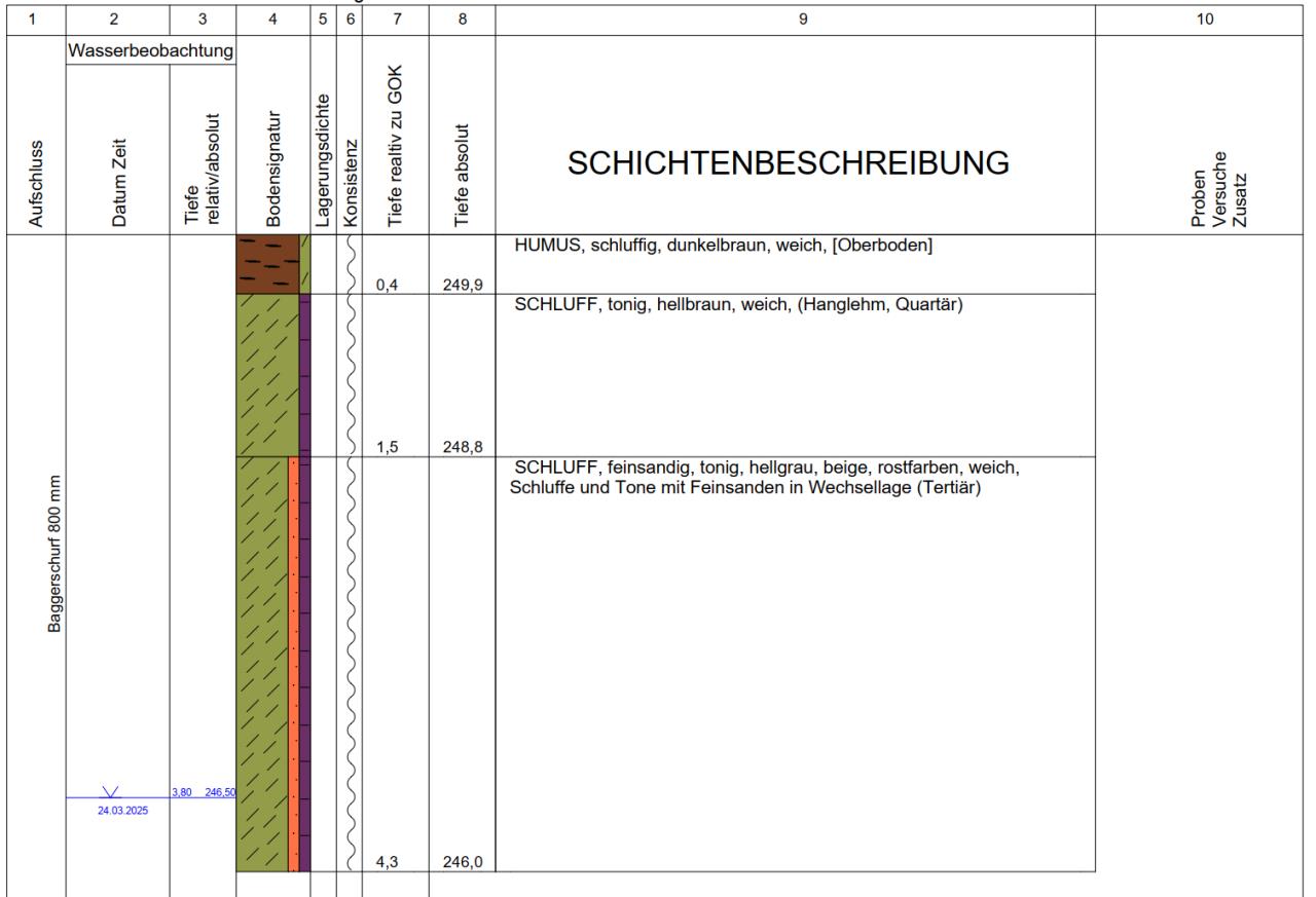

So wie du oben festgelegt hast mit den genannten Punkten kannst/wirst nix mehr falsch machen können. Wichtig wäre in deinem Fall eine gut durchdachte Drainage mit nicht mehr als 30* Bögen. Spülschächte hast du ja erwähnt. Wenns wirklich feinsandig ist eventuell das Drainage Rohr in gewaschenen 16/32 Betten und ein geotex drüberschlagen. Wichtig ist es das beim Betonieren nichts passiert was die Dichte beeinflussen könnte. Also Fugenband und deren Längsstöße sowie bei vertikalbändern unbedingt aufpassen. Die Schalung (falls BoPla nicht 100% gerade) unten ausschäumen mit PU Perimeter kleber. Das verhindert die Entstehung von Nestern bzw Aussanden von Beton Was meint der Baumeister mit: mach ma immer so? Viel Erfolg bei deinem Projekt |
