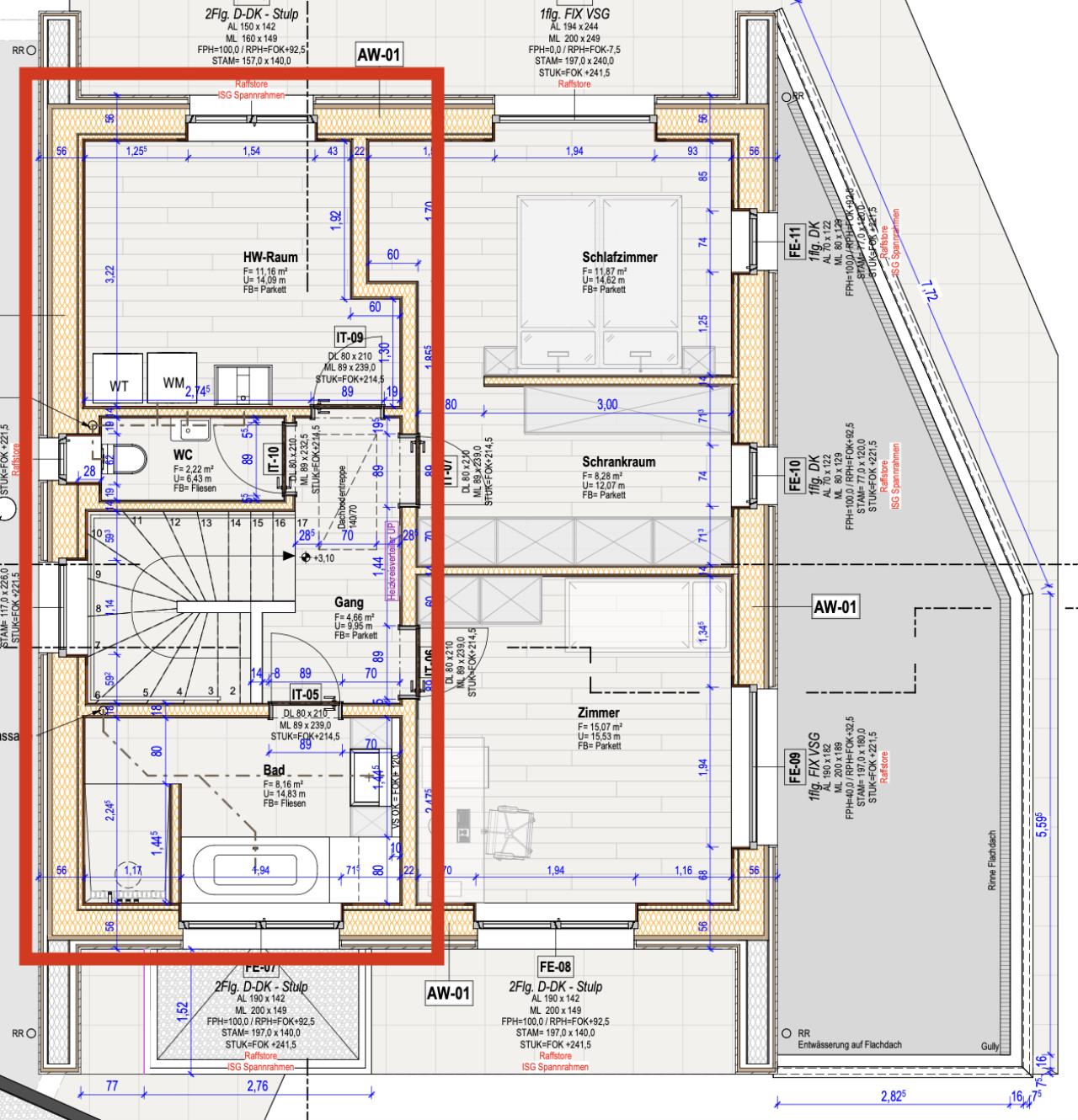

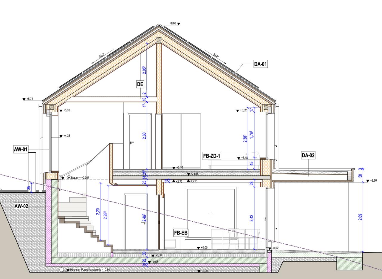

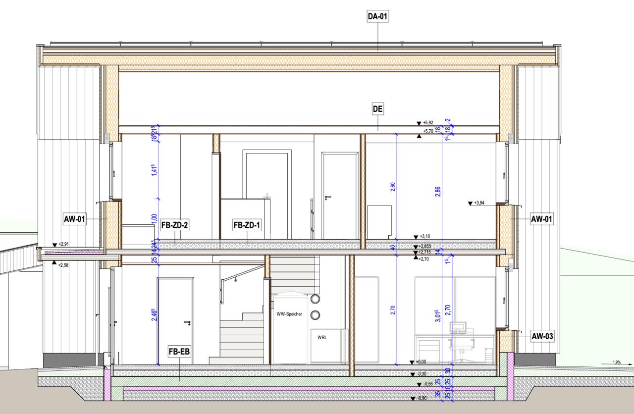

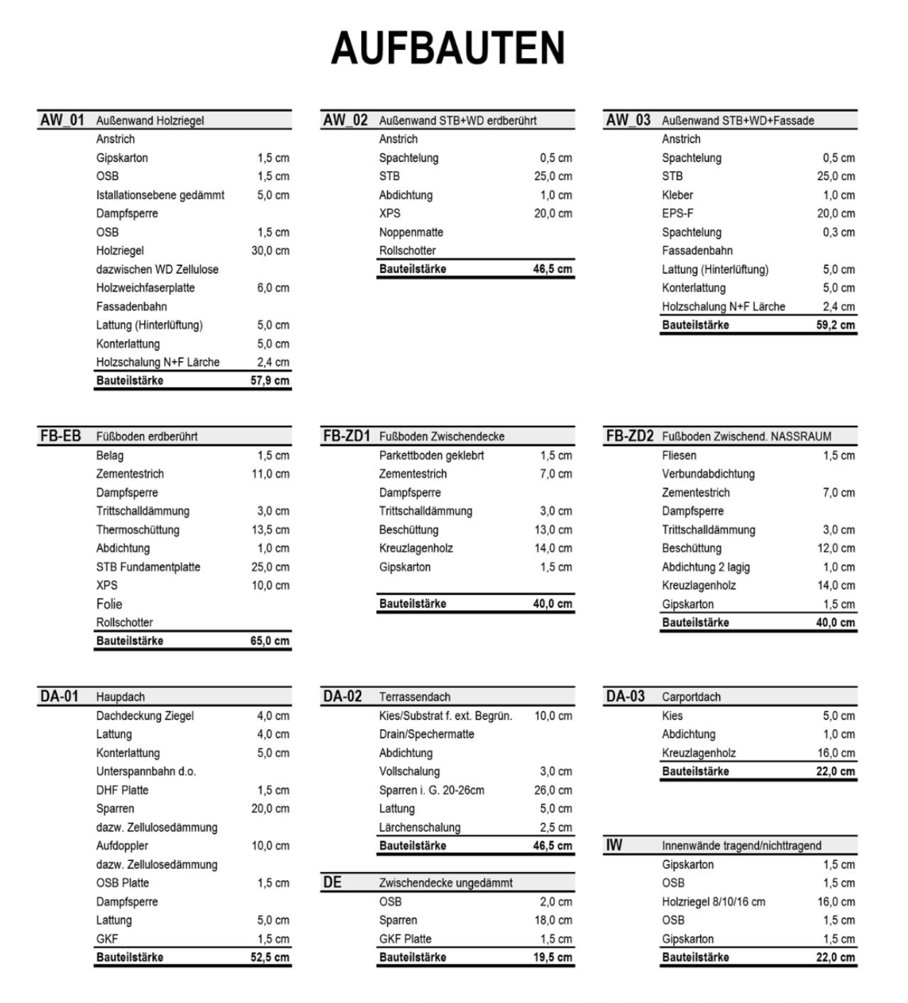

Wir bekommen ein Warmdach - auf einer Haushälfte sind die Zimmer im Obergeschoß nach oben hin zum Dachstuhl offen, auf der anderen Hälfte wird eine Zwischendecke eingezogen damit wir einen kleinen Dachboden haben. Momentan ist keine Dämmung in dieser Zwischendecke vorgesehen.
Hier unser Plan (der Bereich mit der Zwischendecke ist rot markiert), Schnitt und Aufbau:

Bei der letzten Besprechung mit Holzbauer und Architekt kam dann die Frage auf, ob man nicht zumindest die Decke über dem WC dämmt um eine Schallübertragung in den angrenzenden Raum zu verhindern. Dieser Raum ist in erster Linie HWR und Home Office, selten auch Gästezimmer (Klappbett).

  • Macht es Sinn gleich die ganze Zwischendecke zu dämmen? Das kann ja keine großartigen Mehrkosten verursachen?
  • Derzeit angeboten ist die Dachbodentreppe „Minka Type 1 Passiv Plus“. Macht dieses Modell bei einem Warmdach - und v.a. wenn keine Dämmung eingebracht - wird überhaupt Sinn?

    Also meiner Meinung nach ist die DBT "überdimensioniert", da ja anscheinend keinerlei Anforderungen bzgl. Dämmung und Dampfdiffusionsdichtheit bestehen. Da würde es wohl die billigste DBT auch tun.

    Wir haben mittlerweile auch unseren Architekten erreicht der deine Einschätzung teilt.
    Wir werden wohl auf ein einfacheres Modell umsteigen.
