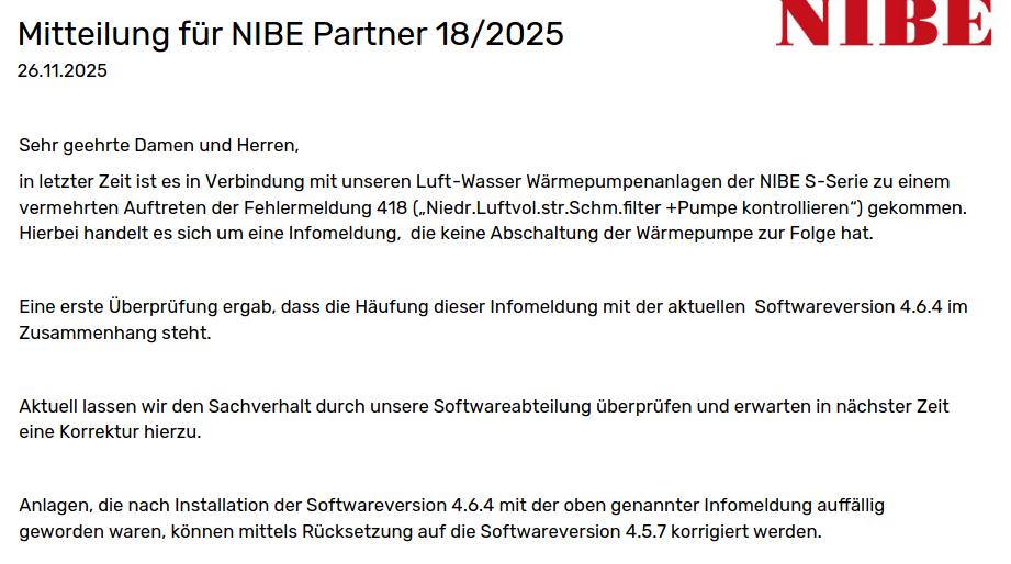

Hast du die 4.6.4 drauf? Dann kann es gut sein das die Fehlermeldung nur eine Info ist.
Der Fehler bei der Software ist bei Nibe bekannt.
Ich habe versucht die Fehlermeldung wegzudrücken. Hat aber nicht geholfen. Erst ein Neustart der Steuerung hat es gebracht.Anlagen, die nach Installation der Softwareversion 4.6.4 mit der oben genannter Infomeldung auffällig
geworden waren, können mittels Rücksetzung auf die Softwareversion 4.5.7 korrigiert werden.
Die Software kann zurückgesetzt werden indem du beim starten länger die Powertaste drückst bis es Orange? blinkt.

2025/20251229591012.png
Diese Info sollte dein Installateur aber bekommen haben.

4.7.5 ist die derzeit aktuelle Version, auch hier tritt der Fehler auf - und wird lt. KNV Stand Dezember '25 bald behoben.

Mail mit Update-Hinweis für Software 4.5.7 hatte ich tatsächlich von myUplink am 14.10.25 bekommen. Waren da im Urlaub. Nächste Mail mit Update-Hinweis für 4.6.4 kam am 11.11.25, so dass ich dann Mitte November von 4.4.7 gleich auf 4.6.4 gewechselt habe.

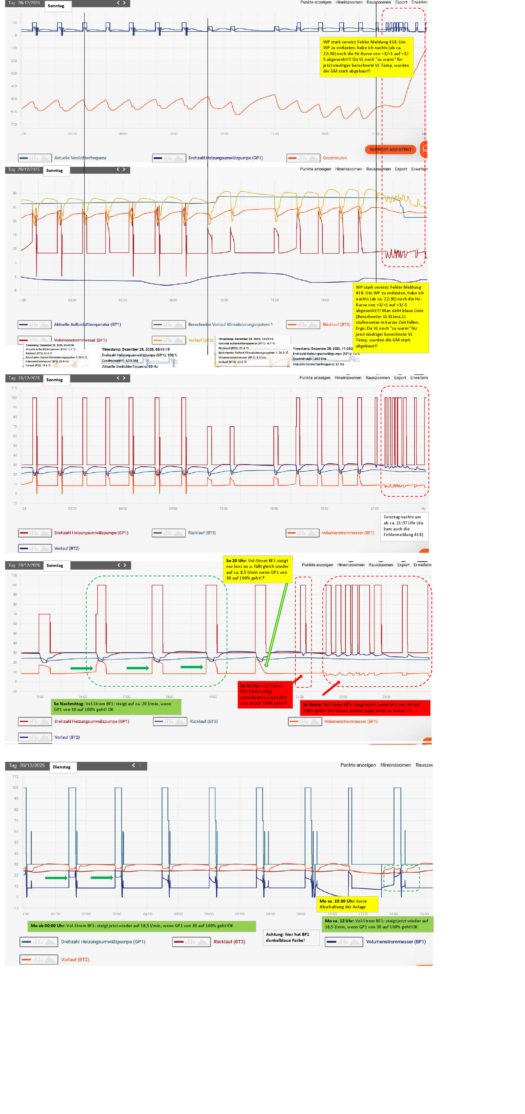

Habe mal Diagramme von einigen Parametern im Zeitbereich der Fehlermeldung 418 erstellt. Füge ich als PDF Datei bei. Man sieht davor, dass einmal (ca. 20:00 Uhr) BF1 von ca. 20 l/min noch während GP1 auf 100% steht, bereits schon wieder abfällt auf ca. 8,5 l/min (den Wert habe ich auch wenn GP1 30% hat (WP aus und GM fallen bis zum Startwert von -360 GM).  Beim nächsten Enteisungsvorgang (21:00 Uhr) bleibt der Wert von BF1 unverändert, obwohl GP1 auf 100 % geht!! Bei den folgenden „Enteisungen“ fällt der BF1-Wert sogar immer kurz ab, wenn GP! Auf 100% geht.
Habt ihr eine Idee, wie das sein kann?
Noch vor den Reinigungsarbeiten des Installateurs ging aber bei Enteisungen dann wieder BF1 auf ca. 20 l/min wenn GP1 auf 100% ging. Also alles wieder wie normal!

Der Volumenstrom passt sich meiner Meinung der Spreizung an. Hohe Spreizung dann hoher Volumenstrom und die WP WP [Wärmepumpe] dreht immer weiter auf damit die Spreizung wieder bei ca. 3-4 Grad ist. Zumindst sind das meine Beobachtungen.
Grundsätzlich gilt ja. Alle Ventile auf und Heizkurve so einstellen das die Temperatur in allen Räumen passen. Wenn nur ein oder 2  Räume zu warm werden, den Druchfluss verringern.

Gute Datenaufbereitung! Damit hast du nachgewiesen, dass der Fehler 418 bei dir durch das SW-Problem entstanden ist. Deine Enteisungsvolumenströme vor der Fehlersituation waren zweifelsfrei in Ordnung bzw. absolut ausreichend.
Die Fehlersituation entstand weil die GP1 die kommandierte Drehzahl (100%) nicht mehr realisiert hat. Die Pumpe lief mit einer anderen Drehzahl, d.h. sie hing (m.E. bei 30%). Die SW kennt offenbar nur die kommandierte Drehzahl; von der wahren Drehzahl zeugt der Volumenstrom.
Eventuell standen die Volumenstromabfallzacken bei den nachfolgenden Enteisungen im Zusammenhang mit initiierten tank defrosts, bei denen ja die Hydrauliksituation eine andere ist. Diese Enteisungen waren aber sicherlich zuerst mal nicht erfolgreich.
Das SW-Problem mit dem Fehler 418 entsteht m.E. wegen fehlerhafter Kommunikation zwischen der SW und der GP1.

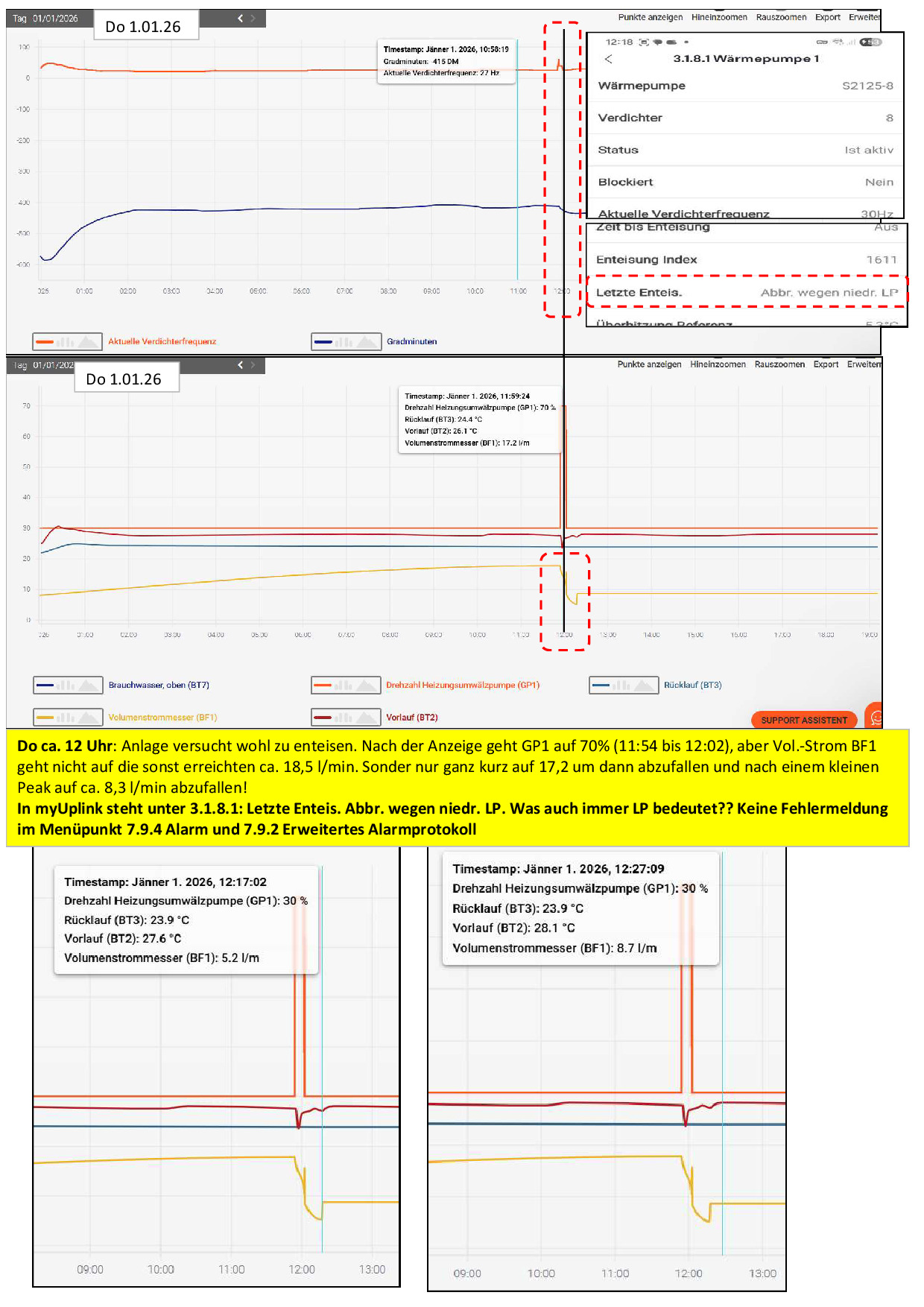

Mittwoch, 31.12.25 hat die Anlage 11x enteist. Alle ohne Warnmeldung! Immer erfolgreich.
Dann am Donnerstag (1.01.26) wohl ein Versuch zu enteisen, der fehl schlug. Im Menü 3.1.8.1 stand dann: Letzte Enteis.      Abbr. wegen niedr. LP. ABER an der VV; S320 auf dem Display keine Meldung im Menüpunkt 7.9.4 Alarm und 7.9.2 Erweitertes Alarmprotokoll. Anscheinend reicht dieser Abbruch der Enteisung nicht für eine solche Meldung aus. Was aber bedeutet die Meldung…. niedr. LP ?? Niedriger Low Pressure??? Kann man dieser Meldung irgendeinem Parameter der WP WP [Wärmepumpe] im Menüpunkt 3.1.8.1 zuordnen? Hier wieder die entsprechenden Diagramme. Laut Diagramm scheint der Volumenstrom BF1 trotz konstantem Wert für die GP1 von 30% von 01:00 Uhr bis 12:00 Uhr langsam, aber stetig zu steigen. Ist dies nur ein Darstellungsfehler?? Ich finde, hier gibt es viele Fragen. Wer kann dazu etwas sagen?
2026/20260103642869.jpg
Jetzt soll es ja nochmal kälter werden und ich habe immer ein unsicheres Gefühl, ob die Enteisung nun klappt, oder abgebrochen wird. Kein schönes Gefühl.
Das ist m.E. ein Protokollierungsfehler. Solche Effekte habe ich schon häufig beobachtet. Auf der NIBE-Server-Seite scheint ein Algorithmus zu laufen, der die Messwerte aufbereitet und manchmal zu falschen Darstellungen führt, insbesondere wenn Mitternacht dazwischen liegt.
M.E. war der Volumenstrom die ganze Zeit konstant und ist erst mit der Enteisung angestiegen.
