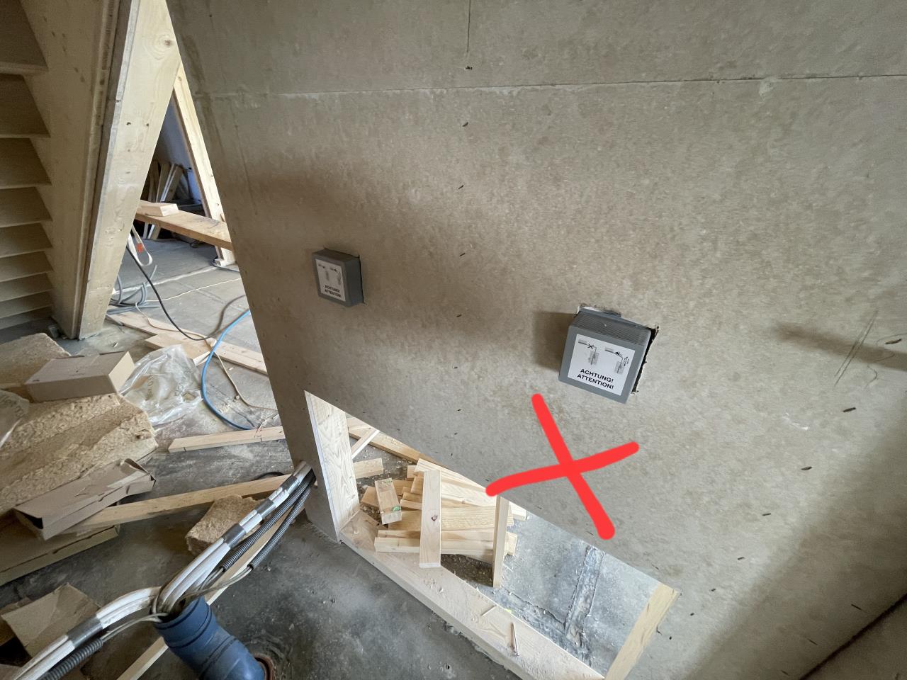

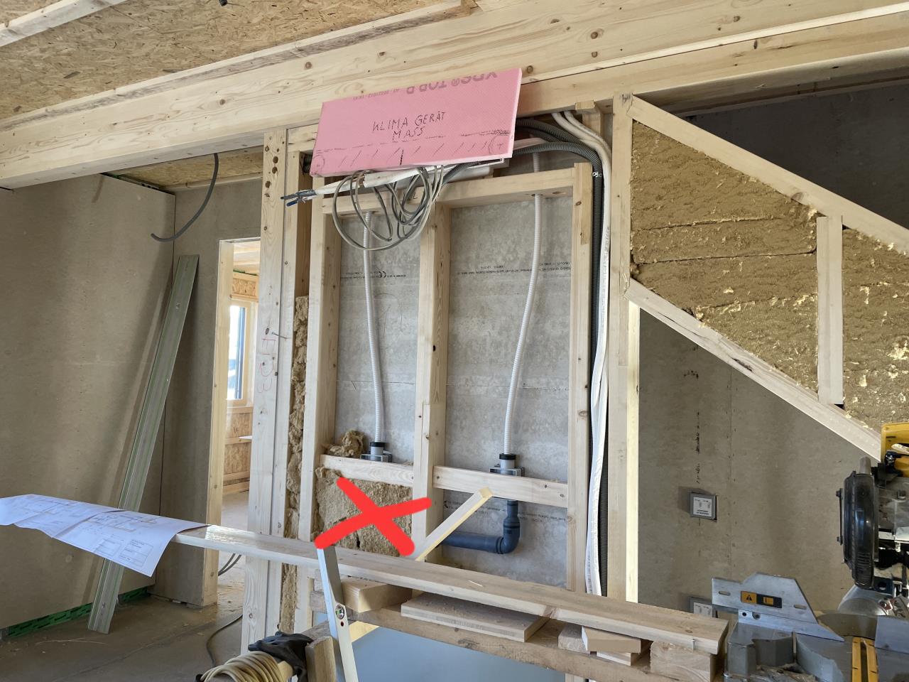

Hallo, wir bemerken seit ca. Juli dJ einen modrigen Geruch im Raum unter der Stiege unsere Holziegelhauses (Einzug Nov. 24). In den Wänden dieses Raumes befinden sich der Heizkreisverteiler und die Kondensatabläufe der Klima.
Insti, Klimabauer und Hausbaufirma konnte uns nicht weiterhelfen.
Gestern machte ich an der Außenseite (=Esszimmer) folgende Entdeckung unter den Sockelleisten:
2025/20251130663901.jpg
2025/20251130879386.jpg
2025/20251130848943.jpg
Der Schimmel ist verblüffend abtupt zu Ende, fast wie eine Linie.
Im Inneren des Raumes sieht es unter der Sockelleiste so aus:
2025/20251130849483.jpg
(Zur Orientierung: hier sieht man den Rahmen des HKVs)
Fleck über Leiste und in Ecke sichtbar.
2025/20251130624144.jpg
Schrauben des Klipps und Klipp selbst rosten. Parkett unter Klipp schimmelig.
2025/20251130910071.jpg
Nach Öffnen des HKVs bemerkten wir einen intensiveren Geruch.
Die Rohre der FBH FBH [Fußbodenheizung] verlaufen so:
2025/20251130451301.jpg
offene Wand sieht so aus:
2025/20251130350331.jpg
Im Spalt rechts neben dem roten Strich verläuft das Abflussrohr der Kondensatschläuche. Beim linken Kondensatablauf war die Inneneinheit, also der Siphoneinsatz nicht reingesteckt, sonder lag lose in der Wandbox drinnen, als ich sie aufschnitt.
2025/20251130847567.jpg
Hat jemand einen Verdacht, warum es hier schimmelt?
Wie geht es nun weiter?
Danke euch,
eine verzweifelte Lalo...
  •  Neubau2022
1.12.2025  (#21)
Ich glaube auch, das war die Ursache.
Auf Empfehlung des Verkäufers der Klimaanlagen habe ich den Kondensatablauf in den Spülkasten geführt, weil wartungsfrei.

Die Frage ist, wie es in der Wand ausschaut. Evtl lässt sich die Steckdose samt UP-Dose rausnehmen zum Nachschauen?
  •  Lalo
1.12.2025  (#24)
Da schaut es gut aus.

  •  christoph1703
1.12.2025  (#28)
Kleines Rinnsal und unten steht vielleicht das Wasser?
1.12.2025  (#29)
Lalo schrieb: Was meinst du mit "auf sich beruhen lassen"?
Naja, auch wenn die Ursache wirklich das Siphon war, was wohl wahrscheinlich ist, dann ist immer noch nicht sicher, ob das gesamte eingedrungene Wasser wegverdunstet ist.
Ich würde also einen Teil der Trockenbauwand herausschneiden und den Schaden genauer betrachten, also den Ablaufkanal identifizieren und ev. vorhandene nasse Stellen abtrocknen (lassen).
Das ist eine Sache auf ein paar Stunden ...
