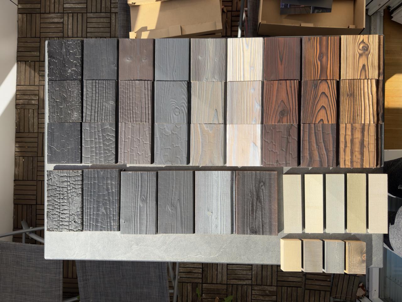

Hier mein ganzes Sammelsurium an Mustern, Anordnung wie folgt:
1. Reihe: Degmeda Fichte
2. Reihe: Degmeda Lärche
3. Reihe: Degmeda thermisch modifizierte Monterey-Kiefer (Thermo Pinus Radiata)
jeweils in den Farben (v.l.n.r.): Deep char, Dark Black, Dark Brown, Dark Grey, Light Grey, Silver Grey, Red Amber, Amber, Natural (unbehandelt)
Darunter die großen Muster links sind von Nakamoto Forestry (v.l.n.r.):
Suyaki Black 2 coats, Gendai Ebony 2 coats, Gendai Matt Black 2 coats, Ebony 1 coat, Silver Grey 1 coat, Transparent 1 coat.
Gleich rechts daneben die etwas kleineren, länglichen sind DuraPatina Weißtanne vorvergraut (v.l.n.r.): Basaltgrau, Kristallgrau, Gletschergrau, Tundragrau, Lavagrau.
Die kleinen kurzen Stücke ganz unten rechts sind LignaPatina Weißtanne vorvergraut (v.l.n.r.): Flintgrau, Quarzgrau, Saphirgrau, Lärche Oxydgrau
Hier in der Sonne:
2025/20251106724849.jpg
Hier im Schatten/indirektes Tageslicht:
2025/20251106796954.jpg

Ich hoffe, dass ich mit diesen Infos weiterhelfen kann, falls jemand diese Art von Fassaden in Betracht zieht. Grundsätzlich würde ich auf jeden Fall schauen, dass ich Muster habe, um sie in echt zu sehen, anzugreifen, riechen, spüren können, um ein Gefühl dafür zu bekommen.
Und ganz subjektiv:
Für uns beispielsweise hat sich mit den Mustern sehr klar herauskristallisiert, dass die vorvergrauten für uns zu wenig "Holz" vermitteln. Ja, es ist Holz, und die Fassaden, die damit gemacht werden sehen nach Holz und schön und gepflegt aus, aber bis auf die Sägerauheit ist da wenig Struktur, wenig Feeling (aus unserer Sicht). Yakisugi hingegen ist je nach Holzart und Behandlung sehr facettenreich, es muss ja nicht schwarz oder dunkel sein, und einige Anbieter bieten auch individuelle Farben auf Anfrage an. Yakisugi ist sehr strukturiert, man will es angreifen (zumindest uns gehts so). Lärche ist mit Abstand unser Favorit hier bei den Mustern. Fichte hat weniger bzw. feinere Struktur, und die thermisch modifizierte Monterey-Kiefer ist zwar optisch teilweise sehr schön für uns, aber wirkt teilweise schon nicht mehr nach Holz.

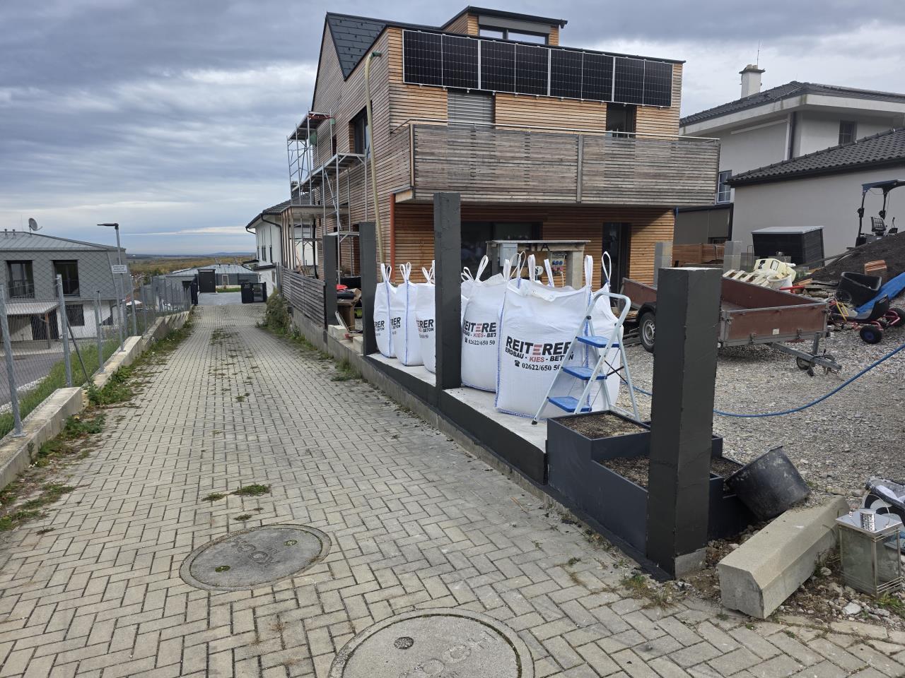

6.11.2025  (#15)
Frag nicht.
250m² grob, und halt on/off grob ein Jahr 🤣
Hatte aber immer wieder auch Helfer...
500 Arbeitsstunden werden es in Summe schon gewesen sein...
2025/20251106829011.jpg
Richtig richtig fertig sind wir immer noch nicht, und in der Verwitterungsphase sind es halt 50 shades of grey...

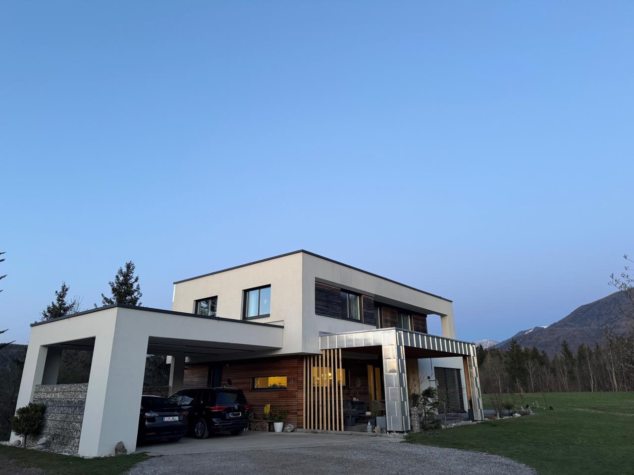

10.11.2025  (#20)
tomarse schrieb: Das ist mir bislang nur vom ungebürsteten bekannt. Von den gebürsteten und geölten nicht, und die Muster lassen für mich jetzt auch nicht darauf schließen (kein Abrieb oder so). Hast du dazu mehr Infos?
Es "kann" je nach Bewitterung immer wieder zu Auswaschungen kommen über die Jahre. Wir haben eine relativ komplex Anordnung und WDVS WDVS [Wärmedämmverbundsystem] mit Putz und eben die Holzfassade gemischt. Da war das Risiko hoch das die Fassade darunter sich anders verfärbt. Ausserdem hast jede Schnittkante blank. Musst dann entweder schwarz anpinseln oder so planen dass sich eine homogene Fläche ergibt mit viel Verschnitt und auch die ganzen Laibungen werden halt aufwendiger. Wir haben alles in Eigenleistung erledigt, auch die UK + Dämmung.
https://www.energiesparhaus.at/forum-holzfassade-vws-uebergaenge-und-daemmung/34388
Sieht aktuell so aus aber uns stören die unterschiedlichen Verfärbungen nicht.
2025/20251110231420.jpg
