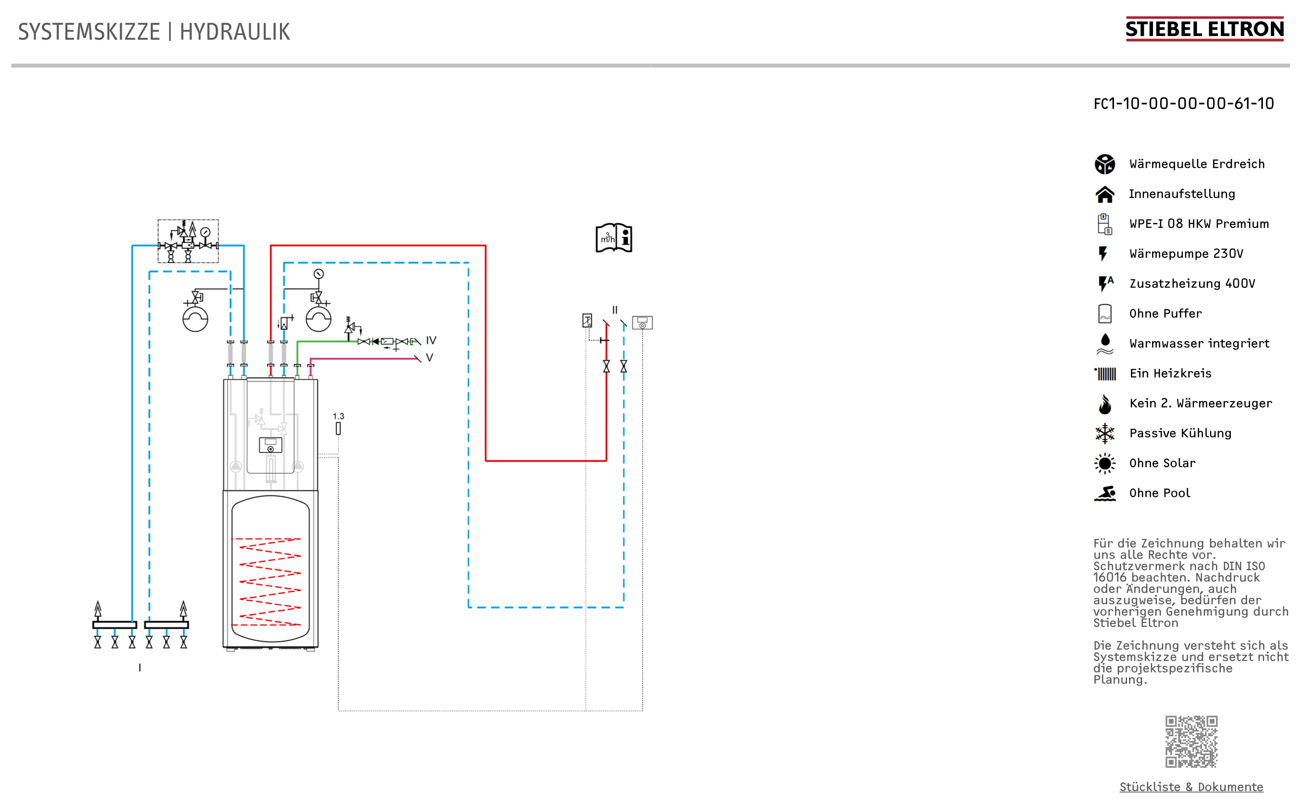

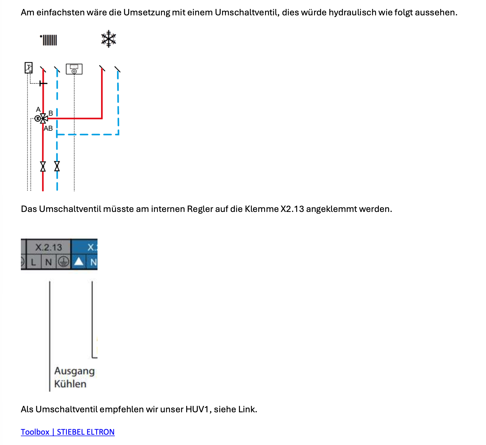

2.2.2026 11:14  (#16)
Könnt ihr mir da bitte nochmal weiterhelfen. Lt. Stiebel Eltron sei ein Umschaltventil nötig:
  • Heizen nur mit Fußboden (ich will beides: Fußboden und Decke!)
  • Kühlen nur Decke (ist okay für mich)
Anbei das Schema.
_aktuell/20260202973417.png
_aktuell/20260202743286.png
  •  christoph1703
2.2.2026 11:25  (#17)
Bau statt dem Umschaltventil ein einfaches Zonenventil in den FBH FBH [Fußbodenheizung]-Strang ein. Dann läuft die Decke immer und die FBH FBH [Fußbodenheizung] nur im Heizbetrieb.
  •  Markus98
2.2.2026 12:23  (#18)
genau, Zonenventil oder einen händischen Kugelhahn. Damit drehst du einmal zum Sommerbeginn die FBH FBH [Fußbodenheizung] Kreise ab und im Herbst wieder auf. Unkompliziert, günstiger, robuster und macht so gut wie keinen Druckverlust.
Das selbe für die Kreise im Bad, weil du willst das Bad wahrscheinlich nicht mitkühlen im Sommer.
