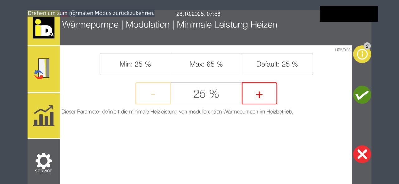

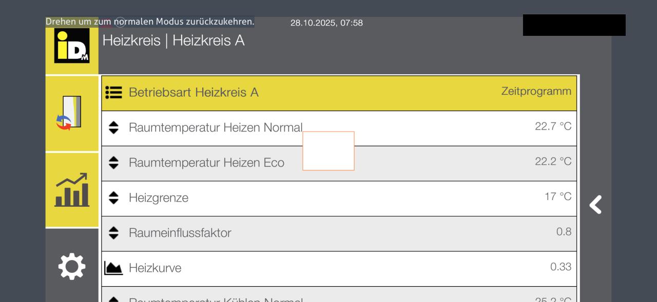

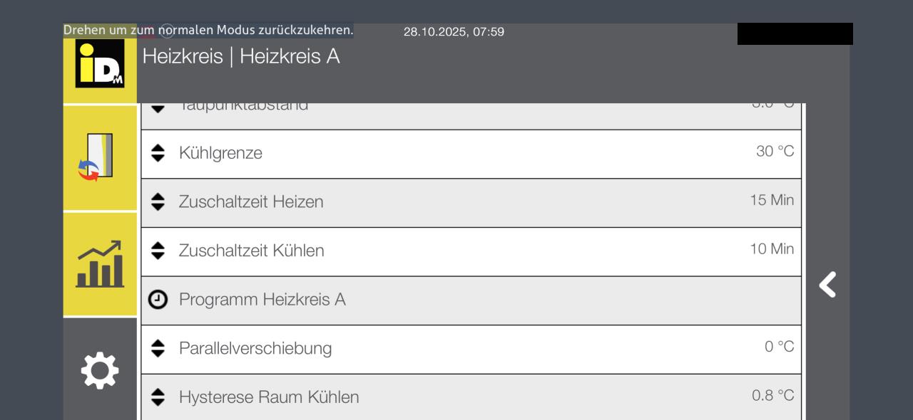

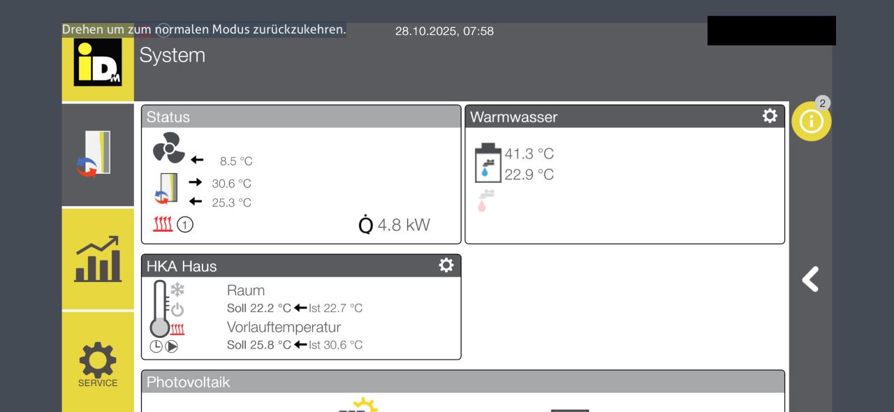

Hallo Community,
meine Frau und ich haben Anfang des Jahres eine DHH von einem Bauträger gekauft und wohnen seit Sommer hier. Jetzt, wo langsam die Heizsaison losgeht, versuche ich, die Einstellungen unserer Wärmepumpe ein bisschen zu optimieren. Der Bauträger ist inzwischen leider insolvent und damit keine Hilfe mehr…
Durch den ewig langen Thread über die iPump A 3-11 und die Bedienungsanleitung habe ich mich durchgekämpft aber mir ist noch nicht ganz klar, nach welcher Logik bzw nach welchen Einstellungen die WP WP [Wärmepumpe] wie viel Energie zum Heizen aufwendet.
Anbei Screenshots meiner Einstellungen.
Die Raumtemperatur schreibe ich mittlerweile mittels Modbus als eine berechnete Durchschnittstemperatur vom ganzen Haus hinein weil es dank großer Glasflächen + Frau mit Baby viel zuhause im Wohnzimmer immer ziemlich warm ist aber im Keller & OG schneller auskühlt.
Anbei ein paar Screenshots meiner aktuellen Einstellungen.
Die Raumtemperatur schreibe ich mittlerweile per Modbus als berechnete Durchschnittstemperatur vom ganzen Haus hinein, weil es durch die großen Glasflächen und weil meine Frau mit Baby viel zuhause ist, im Wohnzimmer meist ziemlich warm ist – während Keller und OG schneller auskühlen.

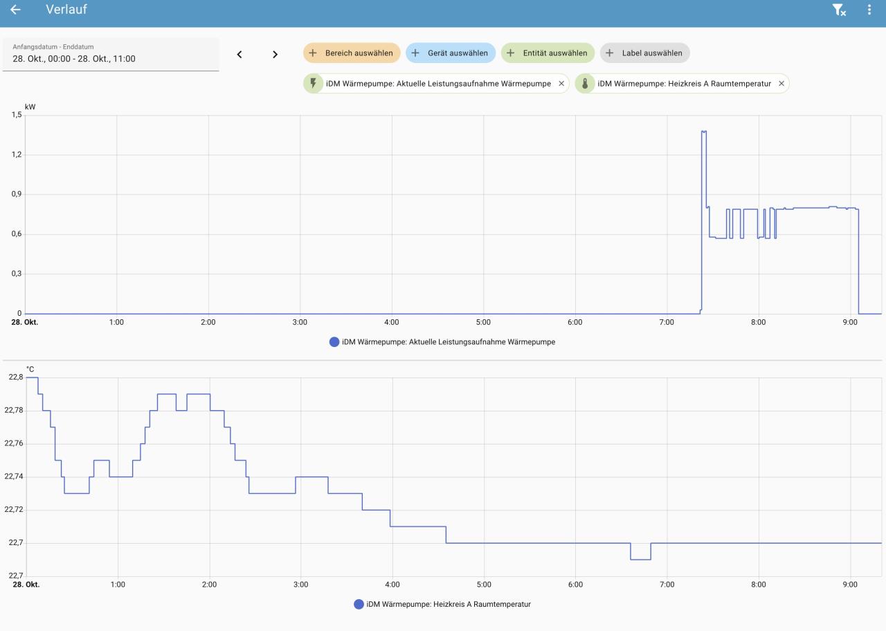

Was ich z. B. nicht ganz verstehe: Warum fährt die WP WP [Wärmepumpe] heute mit so hoher Vorlauftemperatur und entsprechend viel Energie, obwohl es im Haus eh schon recht warm ist – und macht dann nur einen recht kurzen Takt von ca. 1:45 h?
Meiner Logik nach müsste sie doch eigentlich noch weiter runtermodulieren können – eine angezeigte Heizleistung von rund 4,8 kW bei ca. 0,8 kW Stromverbrauch kann ja nicht schon die Untergrenze sein, oder?
Habt ihr Tipps?

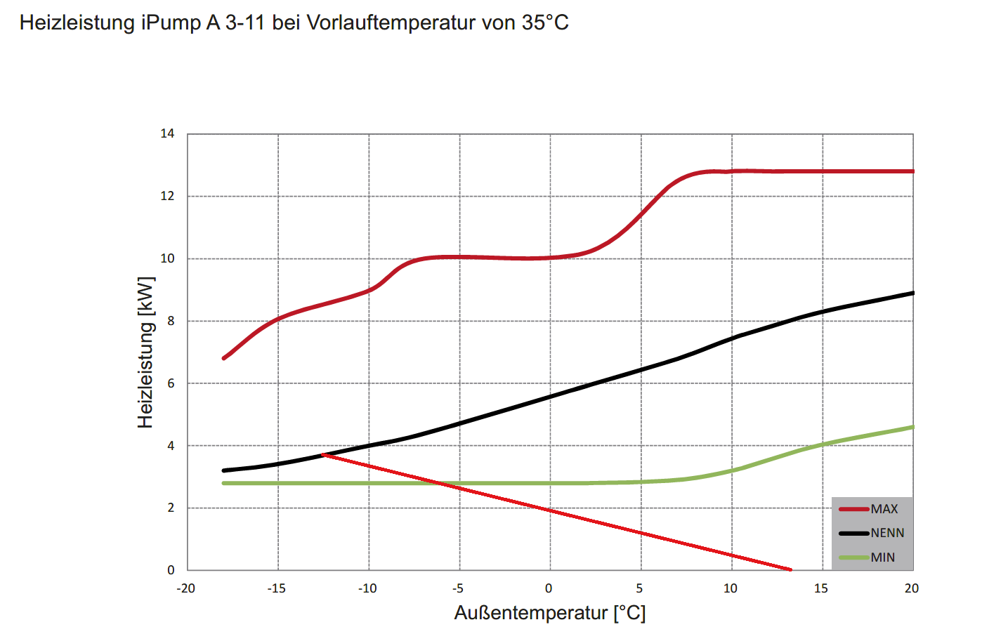

Die Logik der Regelung kann ich dir leider nicht erklären -> ich hab sie selber noch nicht durchschaut.
Bei der unteren Modulationsgrenze muss ich dich leider enttäuschen -> doch. das ist die untere Modulationsgrenze.
Ich hab eine T 3-13, also eine Sole Maschine mit sehr vergleichbaren Innereien zu deiner Luftpumpe. Ich beobachte Minimum ca 700W elektrisch (nur Verdichter, ohne Regelung und Pumpen) bei ca 5,5kW thermisch.
IDM hat hier scheinbar bei einem vergangenen Update die unter Modulationsgrenze des Verdichters von 20% auf 25% erhöht (von 540W elektrisch auf 675W elektrisch).
Wie groß ist eure Wohnfläche? Mit welcher benötigten Heizleistung wurde kalkuliert?
Bei dir scheint die Wärmepumpe wie auch bei mir klar überdimensioniert zu sein.

koejul schrieb: doch. das ist die untere Modulationsgrenze.
Oh. Wie schön 😂  Ich dachte dem Datenblatt nach müsste sie doch auf eine Leistungsaufnahme von ~0,65kW runter können aber ich das ganze Thema ist noch recht neu für mich 😁

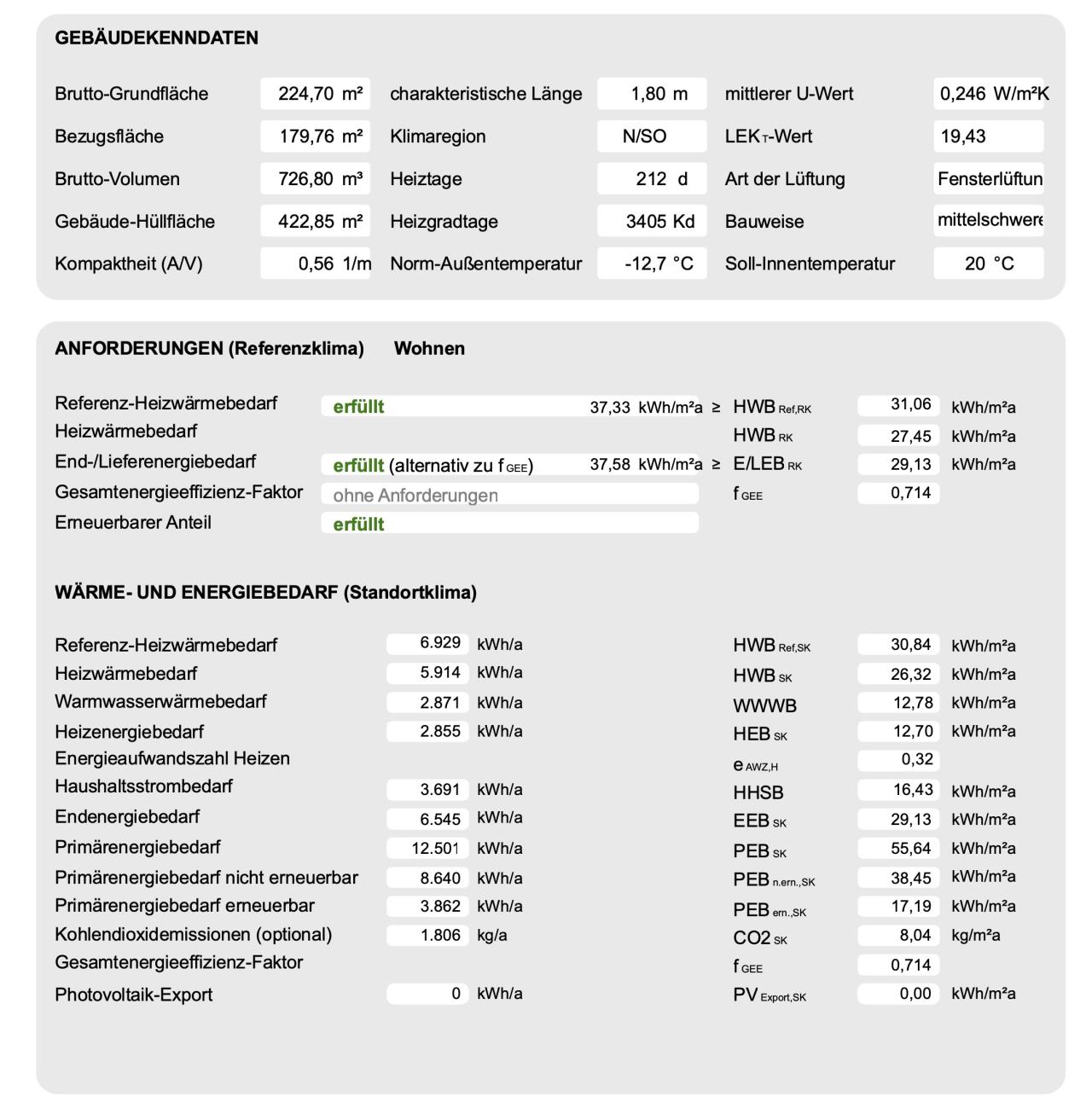

koejul schrieb: Wie groß ist eure Wohnfläche? Mit welcher benötigten Heizleistung wurde kalkuliert?
2025/2025102878396.jpg
Ich glaube auch dass sie heillos überdimensioniert ist.. Uns bisher auch extrem schlecht eingestellt - in den 2,5 Jahren, die das Haus zwischen Bau und unserem Einzug leer stand hat der Verdichter schon 9500 Starts gesammelt 😡

schlafwandlung schrieb: Ich glaube auch dass sie heillos überdimensioniert ist..
Heillos ist eine Untertreibung. Bei deinen Daten hast du lt. EAWEAW [Energieausweis] eine Ptot von 5,2 kW, aber real sind es eher 3,3 - 3,5 kW Heizlast. Trägt man also dein Haus in die Leistungskennlinie der WP WP [Wärmepumpe] ein, dann kommt folgendes Desaster raus:
2025/20251028641104.png
Man sieht, dass deine WP WP [Wärmepumpe] zumindest nie in den Heizstabbetrieb kommt. 😜 Allerdings hat sie gar keine andere Chance, als bis -6°C AT AT [Außentemperatur] (!!) zu takten. Das heißt, NUR bei sehr seltenen tiefen mittleren Außentemperaturen kleiner als -6°C kommt sie überhaupt erst in die Verlegenheit zu modulieren...
Das einzig Gute: Wenn diese WP WP [Wärmepumpe] wohl verfrüht den Taktungstod stirbt, dann kannst du die nächste WP WP [Wärmepumpe] um 2 Klassen kleiner dimensionieren, und das sollte dann passen.

Mir ist noch aufgefallen, dass sie sehr wohl auch "nur" mit ~600W laufen kann aber anscheinend nicht dauerhaft. Irgendeine Idee woran das liegen könnte?

schlafwandlung schrieb: Mir ist noch aufgefallen, dass sie sehr wohl auch "nur" mit ~600W laufen kann aber anscheinend nicht dauerhaft. Irgendeine Idee woran das liegen könnte?
Hast du noch irgendwelche PV Spielereinen (aka. "Überhöhung Fußbodenheizung) aktiv? Würde von der Zeit her irgendwie passen, wenn ihr heute schönes Wetter hattet...
